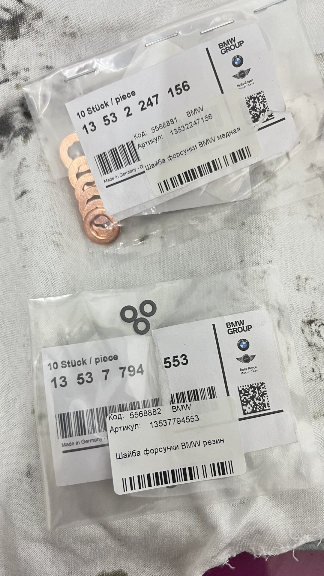

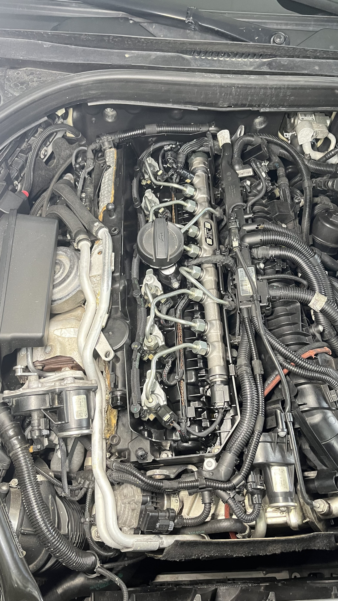

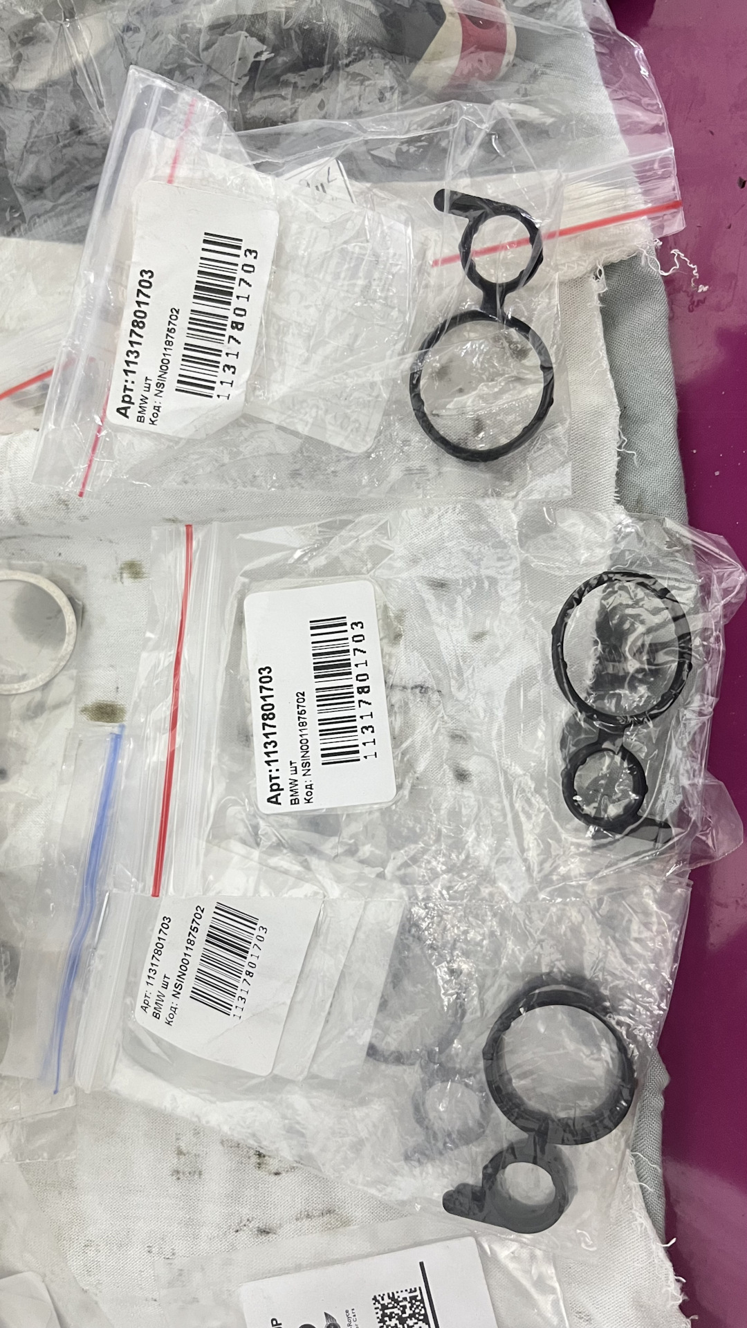

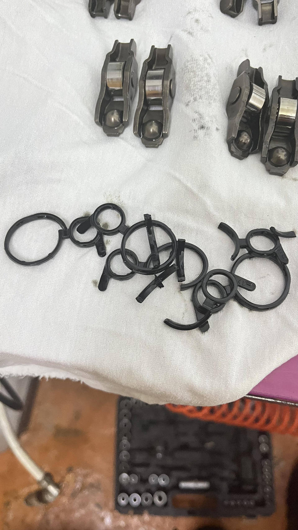

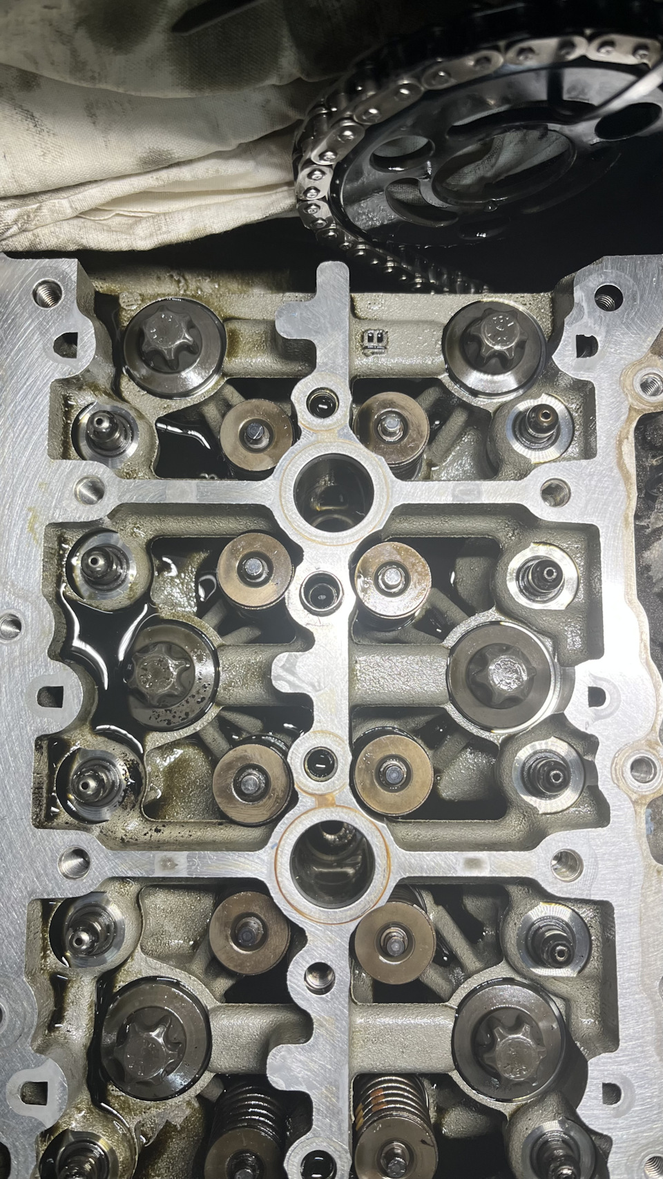

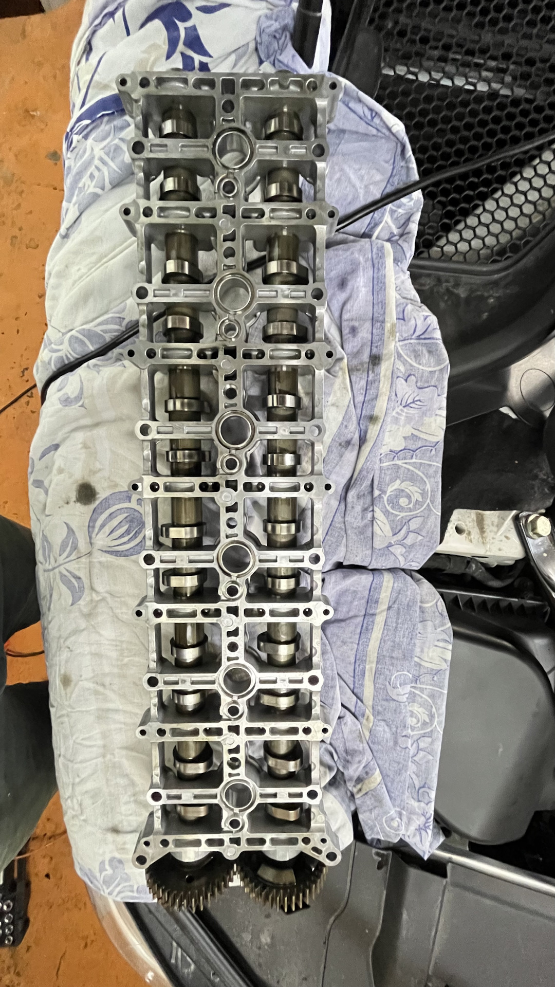

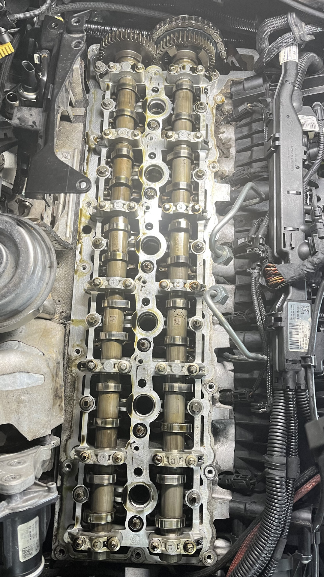

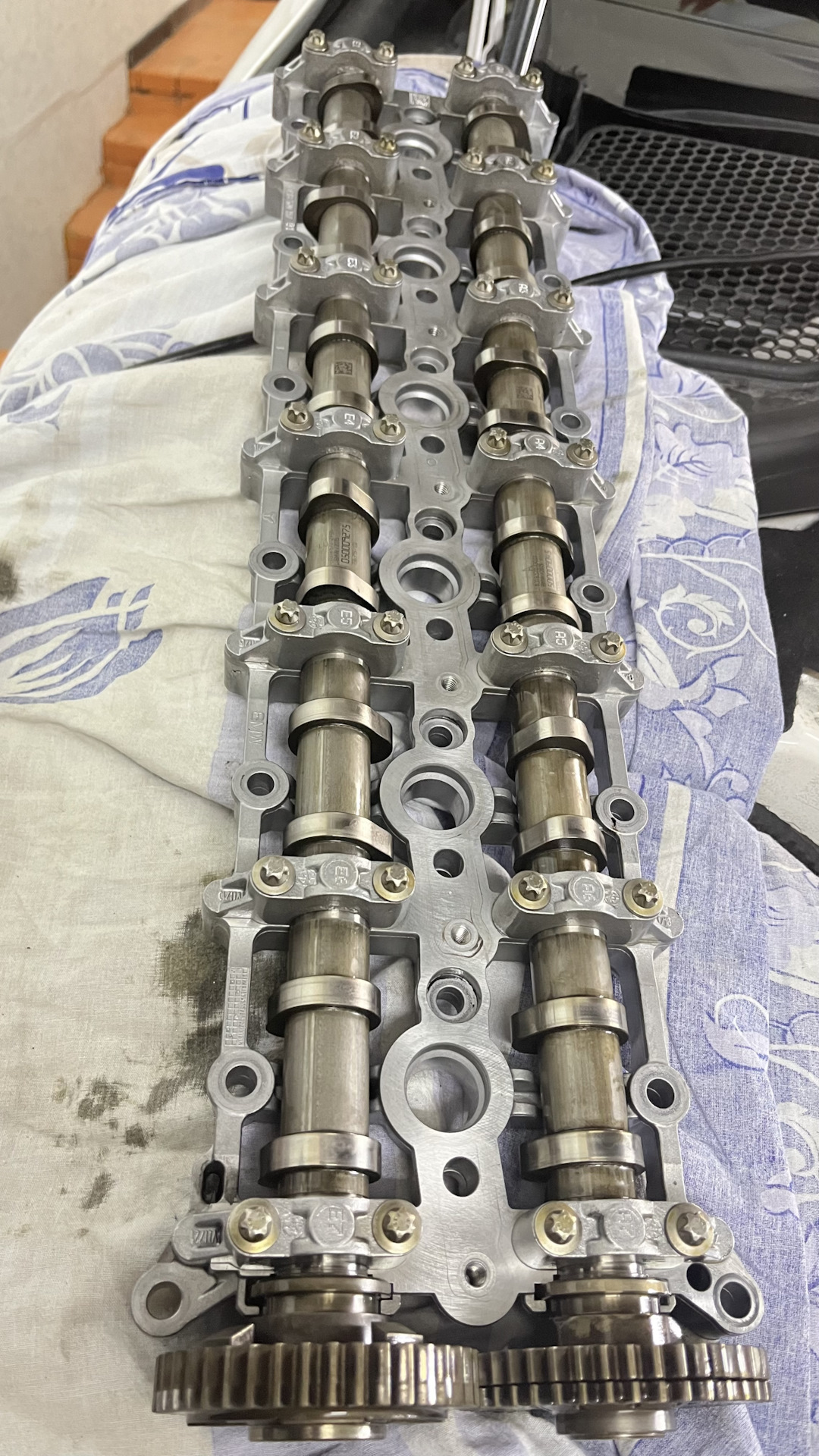

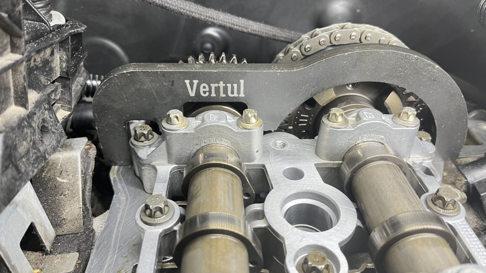

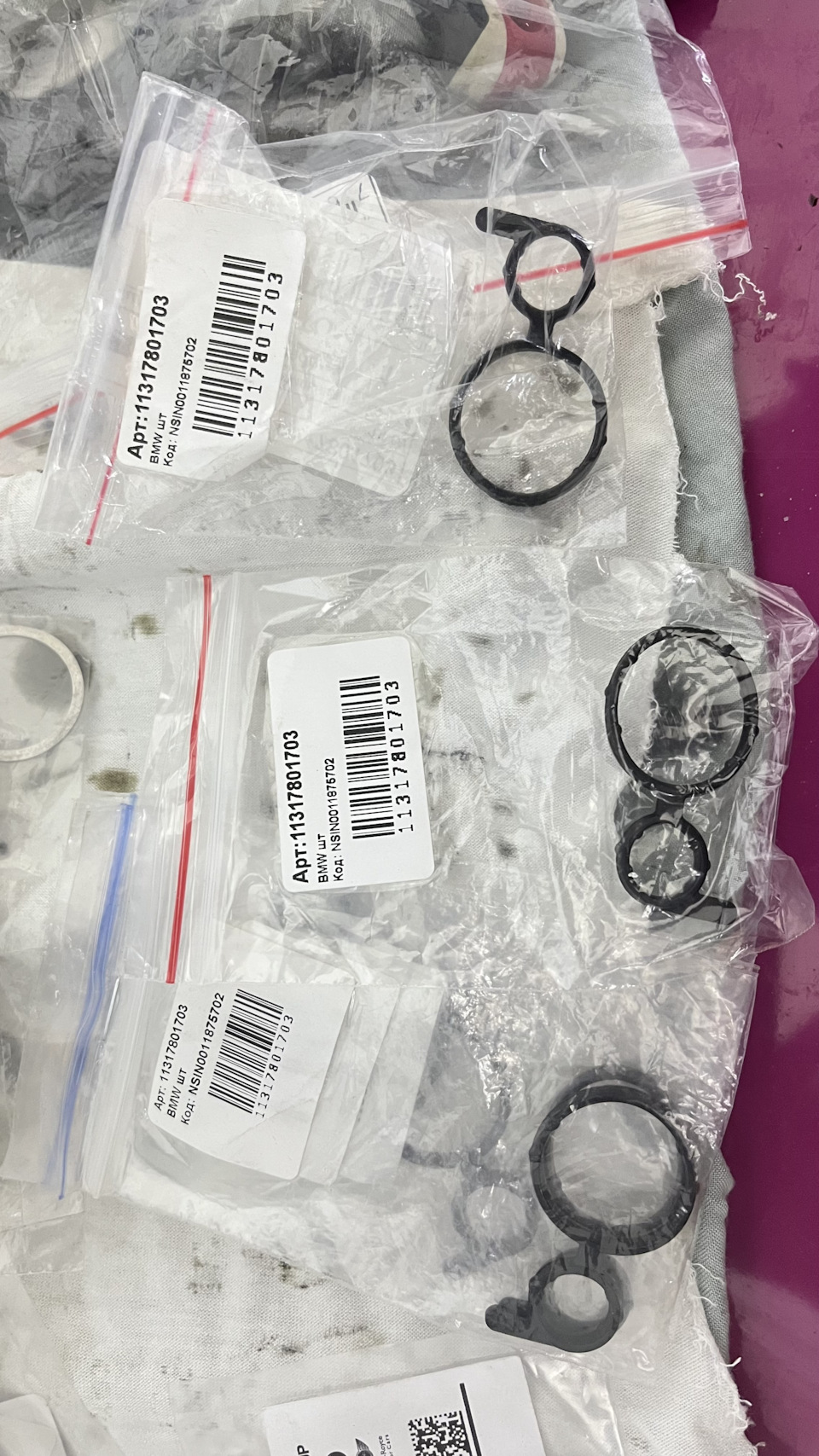

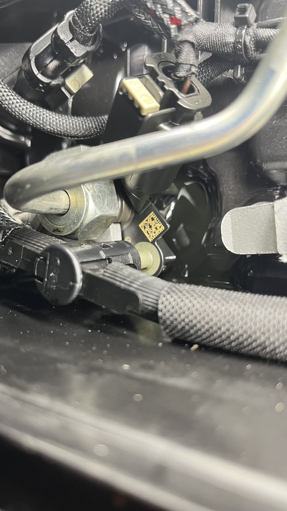

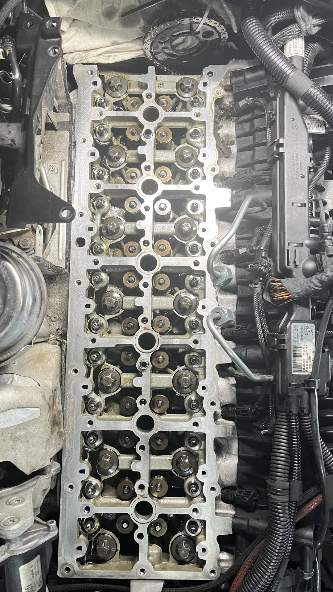

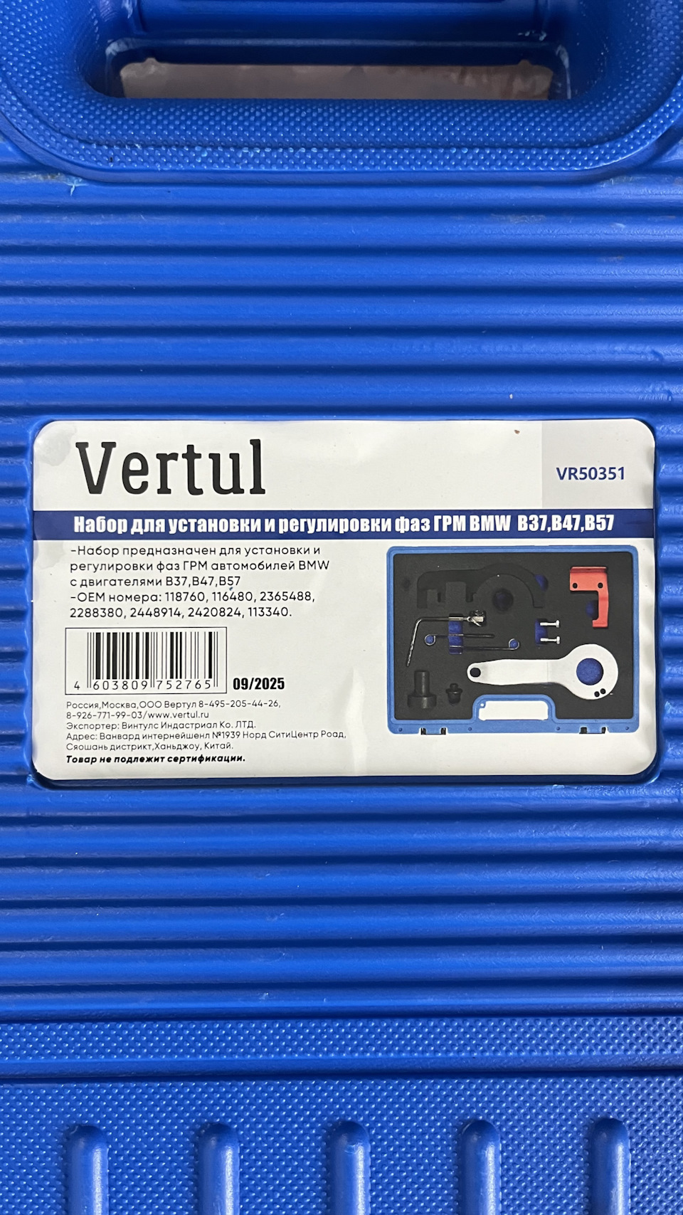

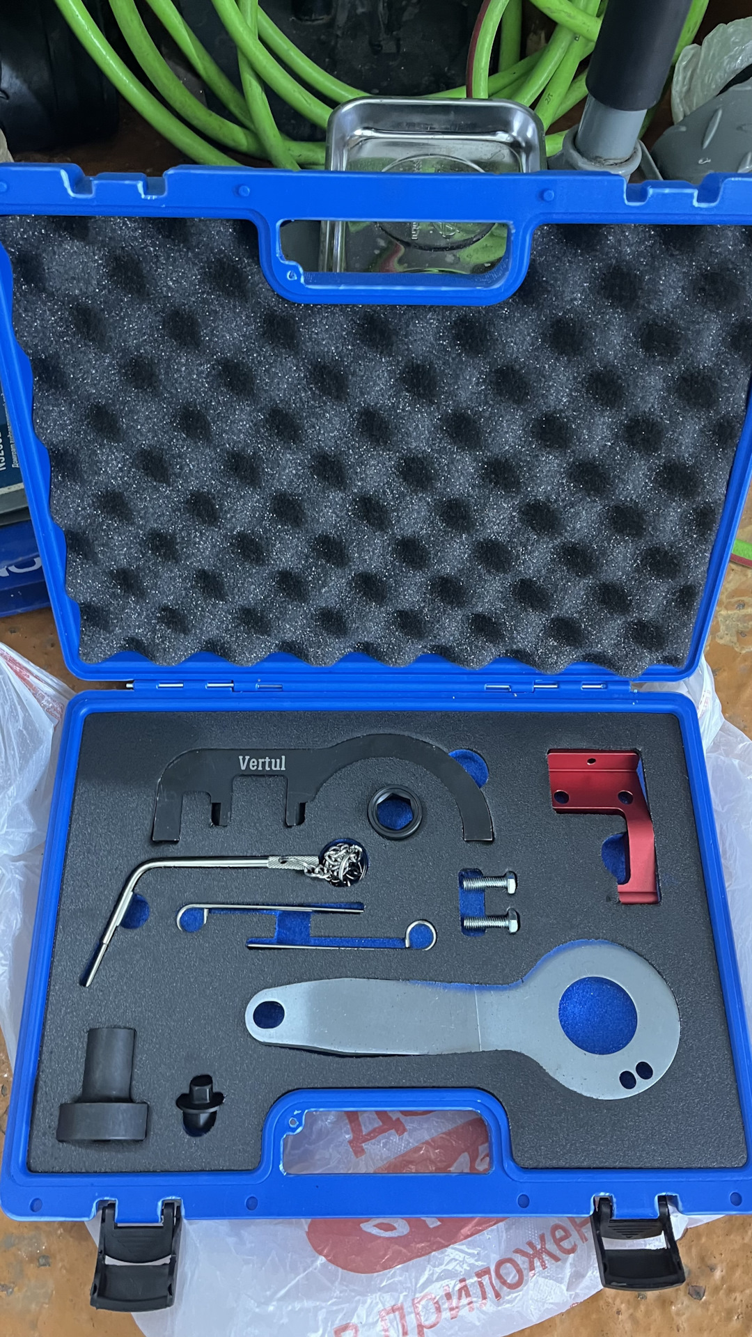

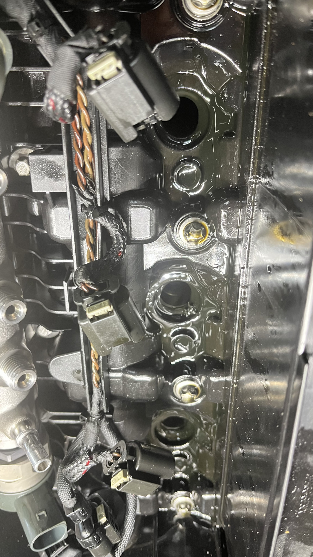

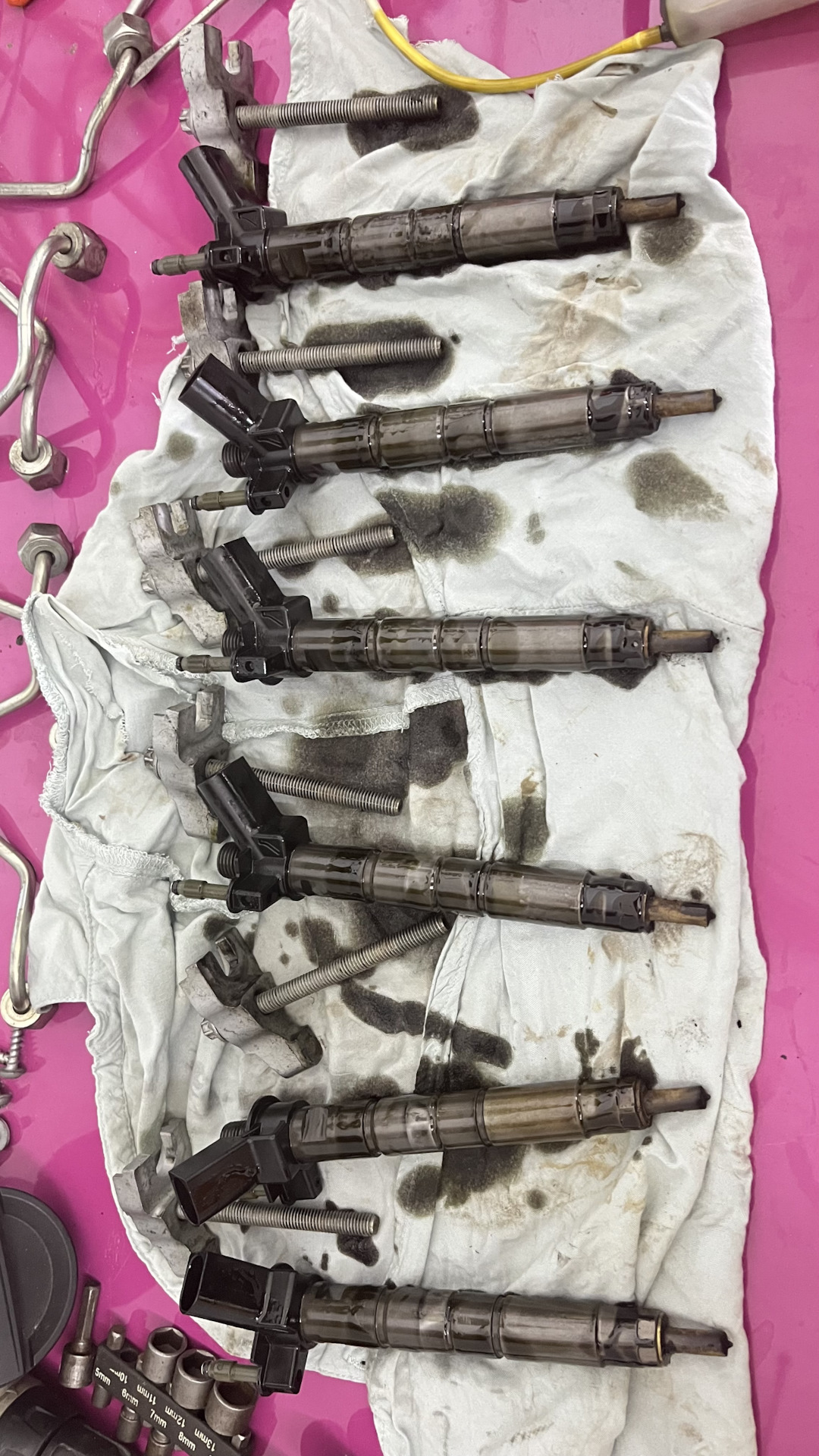

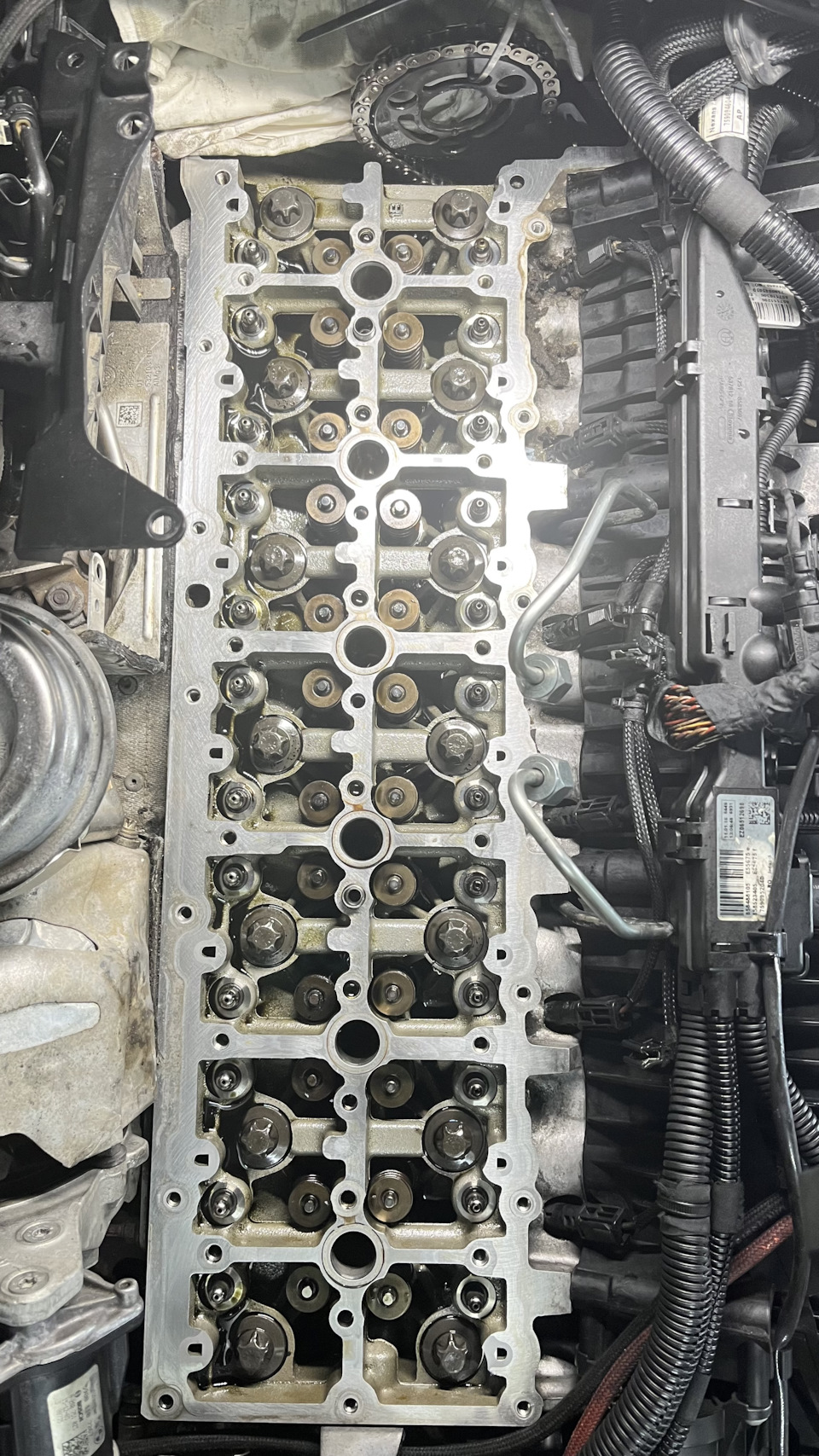

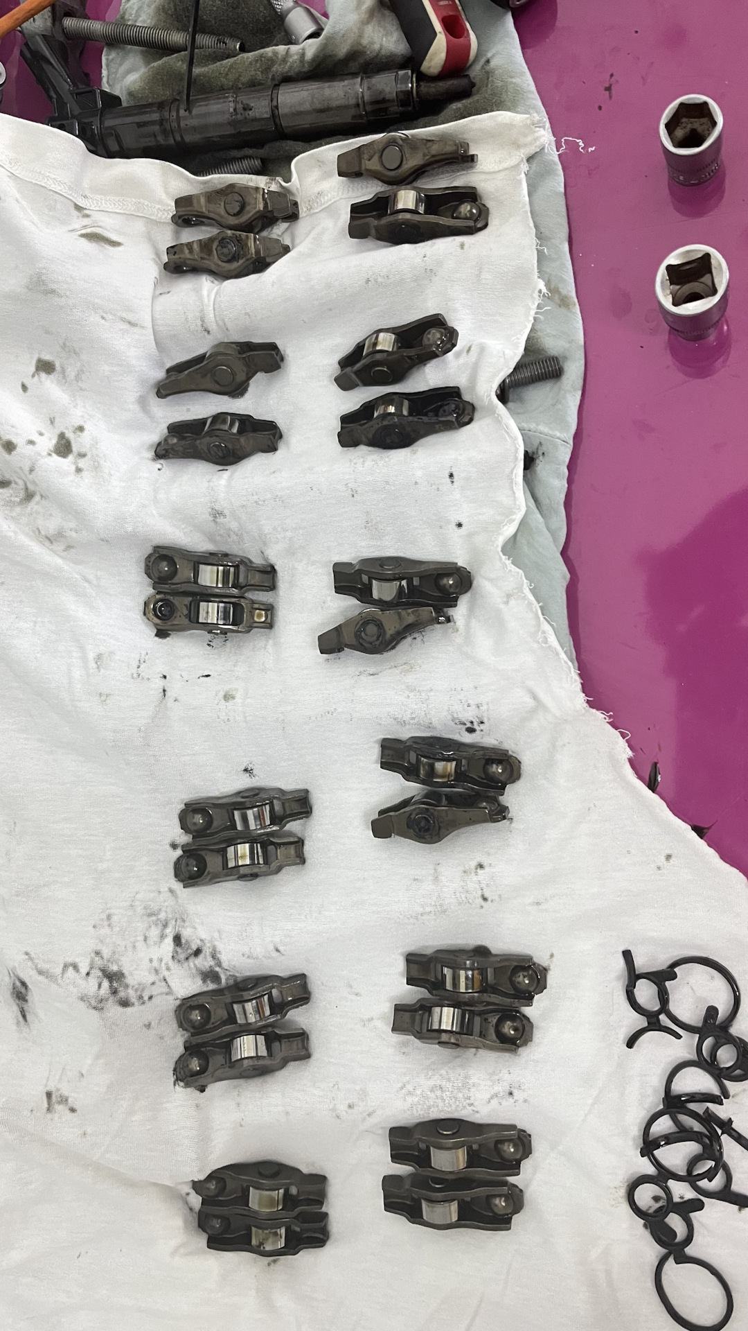

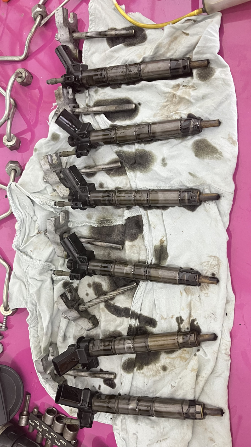

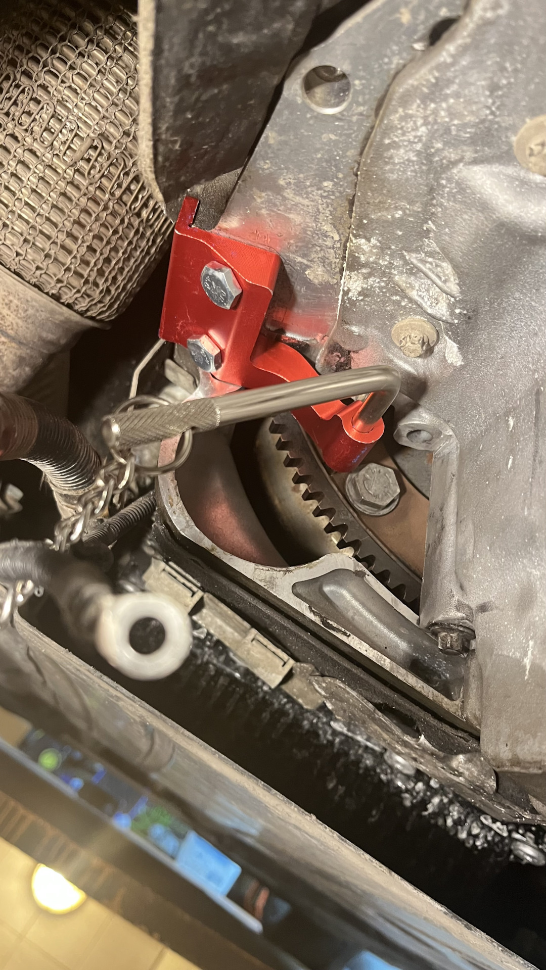

Начало давить масло из колодцев 🤬. Приобрел набор для выставления фаз, горсть резинок и колечек . Резинки стали пластмассовыми и хрупкими . Всё это капец как удобно делать, но выхода другого нет .
Запчасти на фото: 11317631972
Запчасти на фото: 13532247156, 13537794553
Запчасти на фото: 11317801703

Повезло, что не 50d
Это да, там руку просунуть не куда 😁.

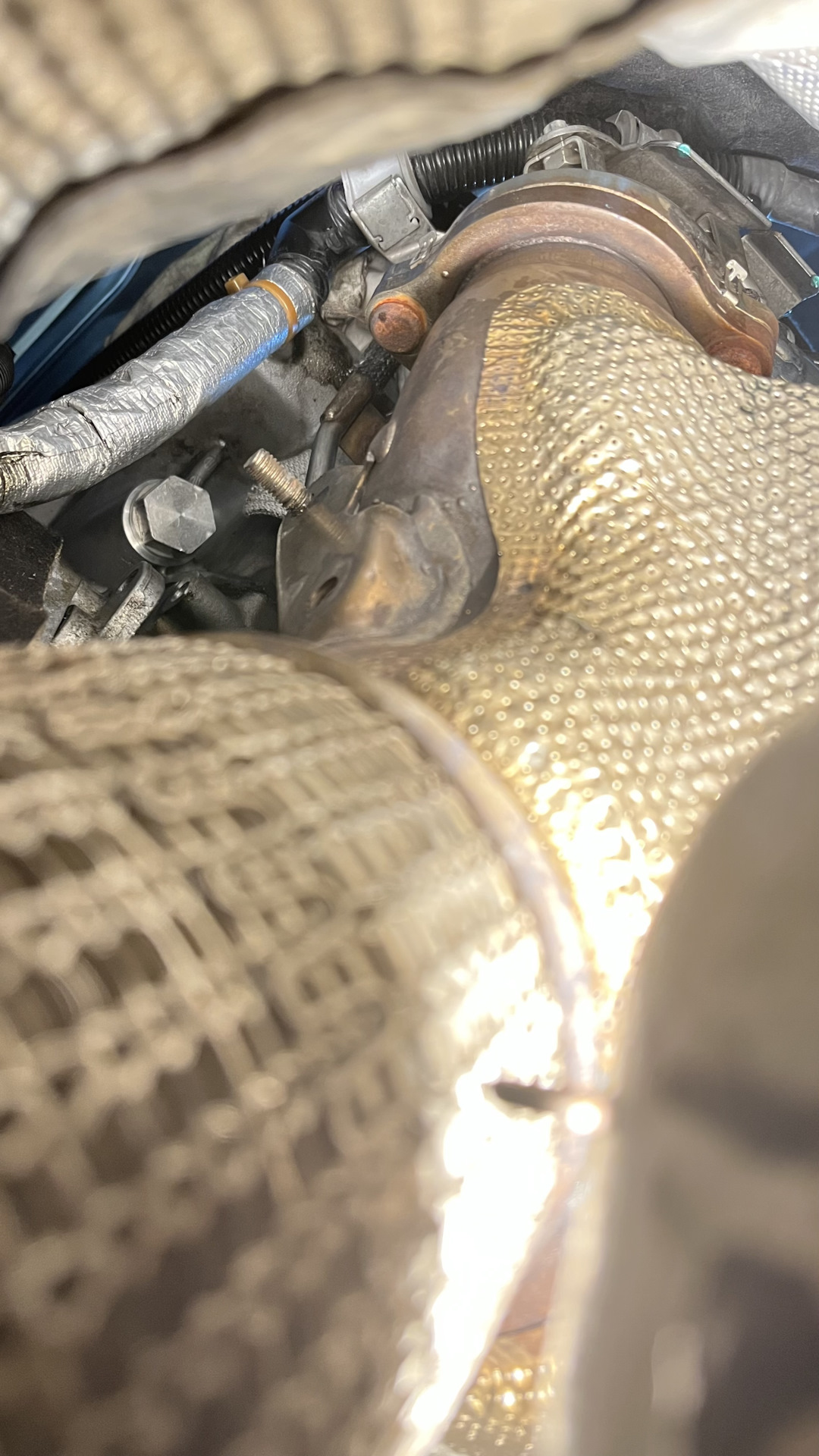

Да там только со снятием мотора любая процедура. Я из-за одной трубки подачи масла на турбину снимал полностью двигатель
Слышал про эту трубку .
koljn277
Интересно, а на 40D тоде из за трубуи мотор скидывать? Или можно и без снятия?
40d пока не лазил хз
У меня есть запотевание, готовлюсь морально ))
Jekin05
Можно без снятия, но поковырятся придётся .

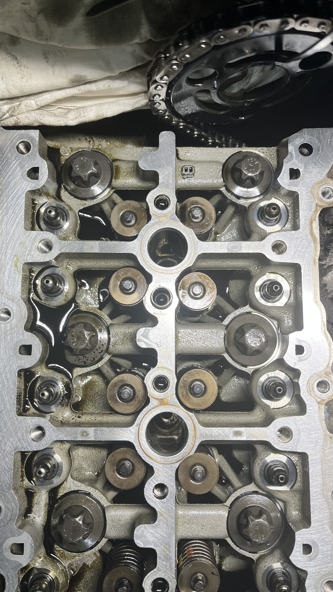

Ну хоть форсунки легко вышли:)
🤣как по маслу
Они же были в масле )))

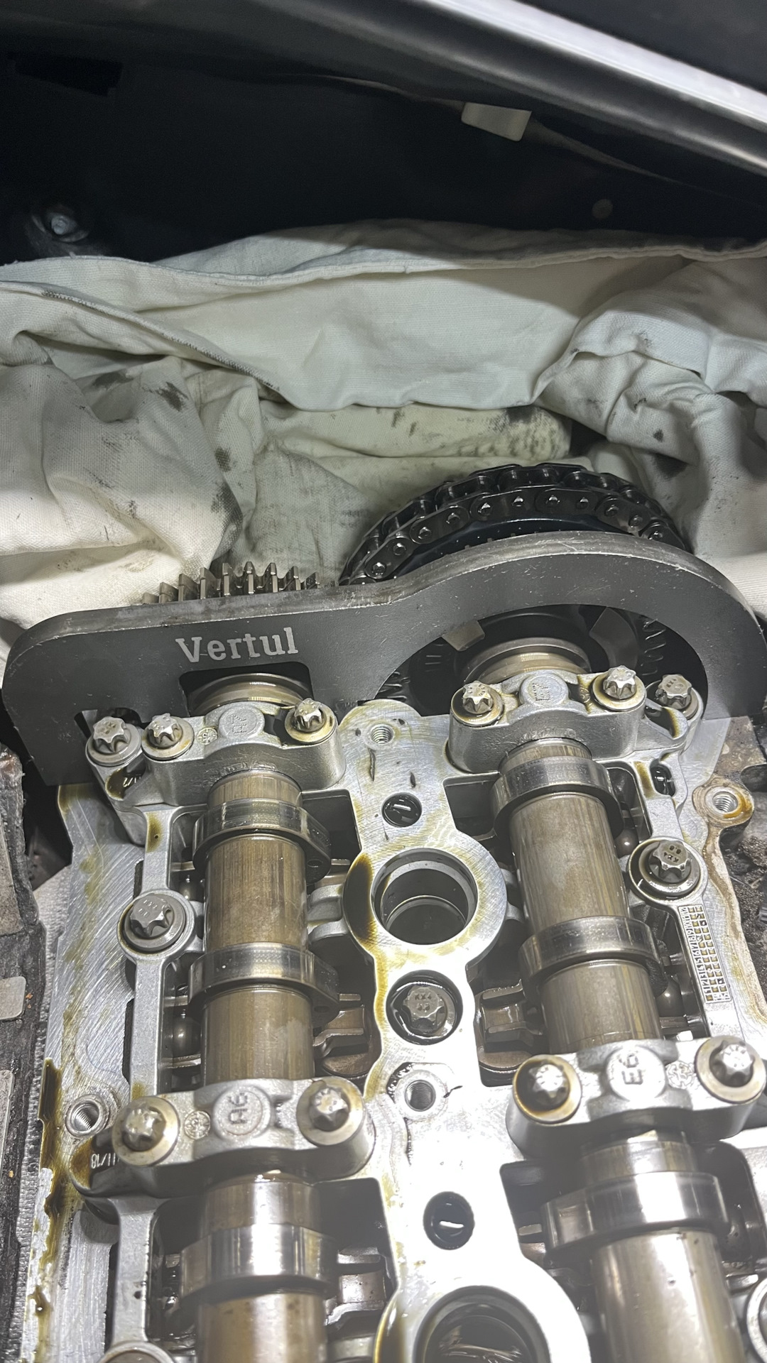

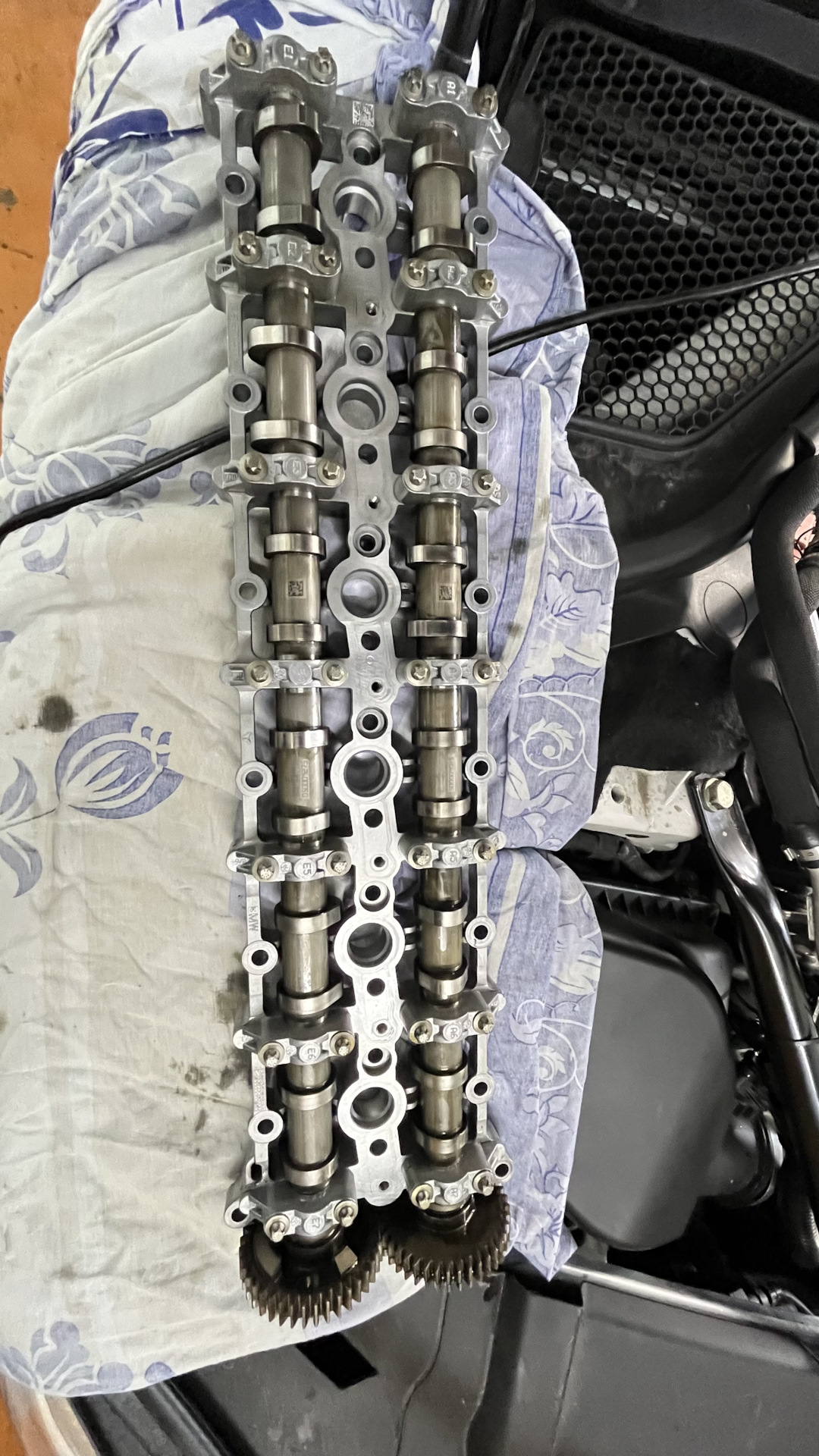

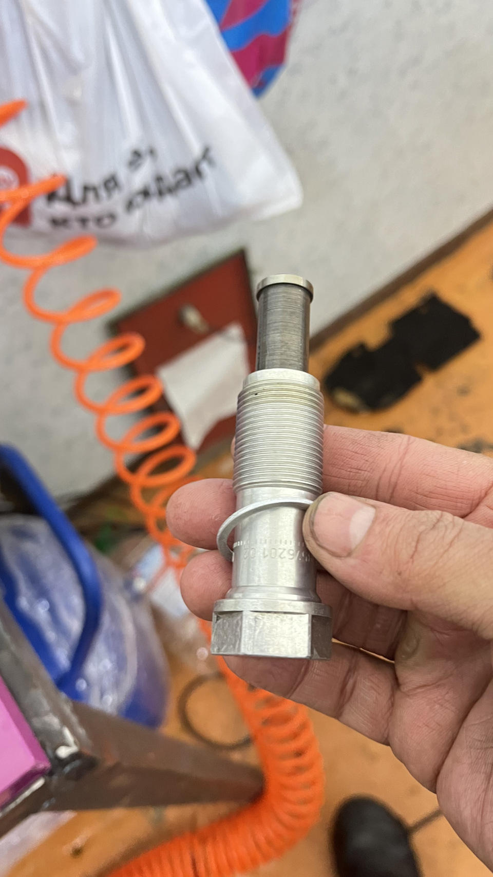

Знакомая процедура, самое неудобное натяжитель цепи выкручивать ))
Видимо рано или поздно всех ждет данная процедура, но много кто просто меняет клапанную крышку и потом все заново, только уже глубже )
Я был в их числе (
Хорошая работа 💪🏻
Спасибо! Даа, с натяжителем помудохатся пришлось, да и саму клапанную дергать то ещё. Я тоже получается второй раз залез, видел как ты на 5 ке своей менял .
