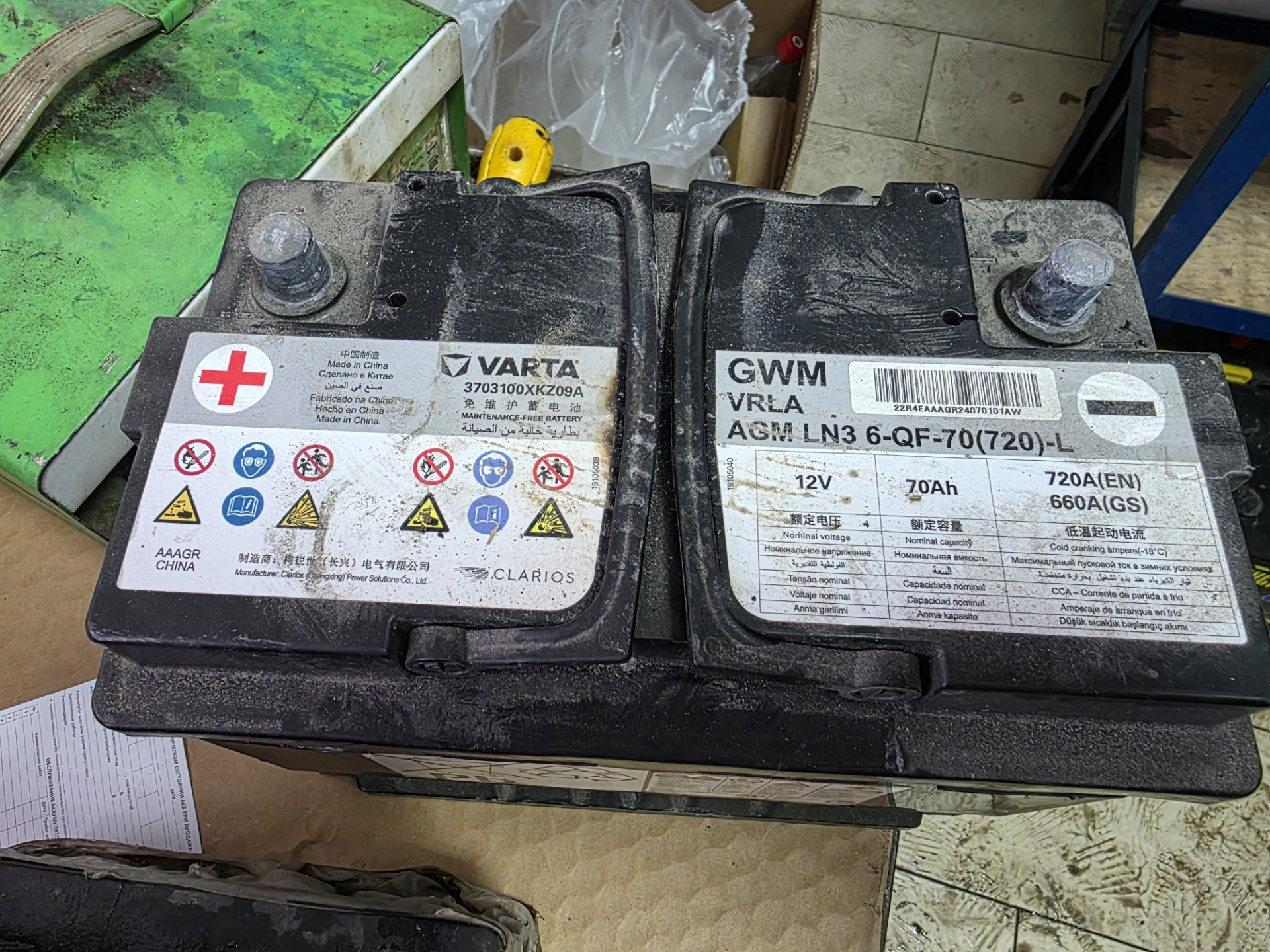

Посмотрел разные варианты. Там же предложили гелевый Varta.
Рассказали его историю, что стоял на Хавале, потом человек уехал в командировку, поменял батарею на другую, а эту сдал в магазин, на реализацию. На батарее был один глубокий разряд. Сейчас полностью заряжен.
Попросили 10000 руб, с гарантией 1 месяц.
Вариант интересный, если бы был, раза в 2 дешевле. Отказался.

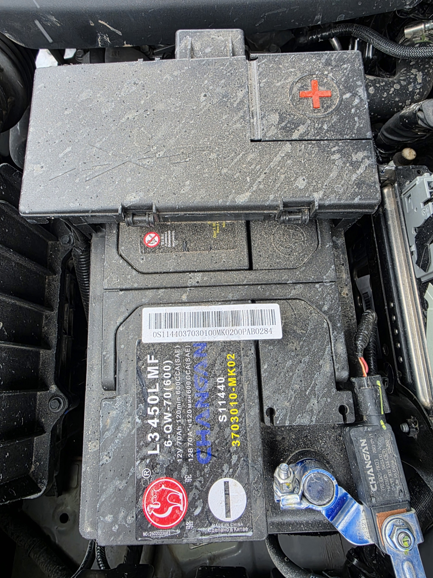

Вот мой аккумулятор
Подключили прибор, сказал ток выдаёт норм, но быстро садится. Короче батарее звиздец.
Сняли, отдал его в зачёт.

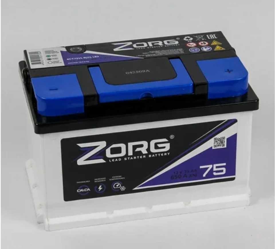

Взял казахский Zorg, на 75 а/ч.
По деньгам вышел 6000 руб.
Долго мучал вопрос, может взять Топлу, за 10000 руб, но смысла не увидел.
Батарея отличная, крутит очень хорошо. Во всяком случае, появилась уверенность, что машину можно поставить и вообще не вникать, она заведётся.
И самое главное — сразу пропал известный глюк, со сбросом настроек головы.
Как и предполагалось, проблемы в АКБ

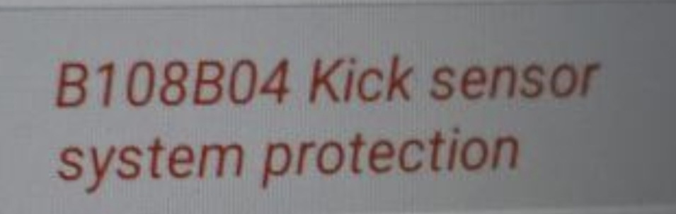

Из последнего- активно высаживает АКБ датчик открывания ногой багажника.
Проверьте по OBD ошибку B108B(04)
Что-то похожее было.
Сейчас посмотрю с новым АКБ.
Если будут ошибки, именно такая, то скажу об этом на ближайшем ТО.
