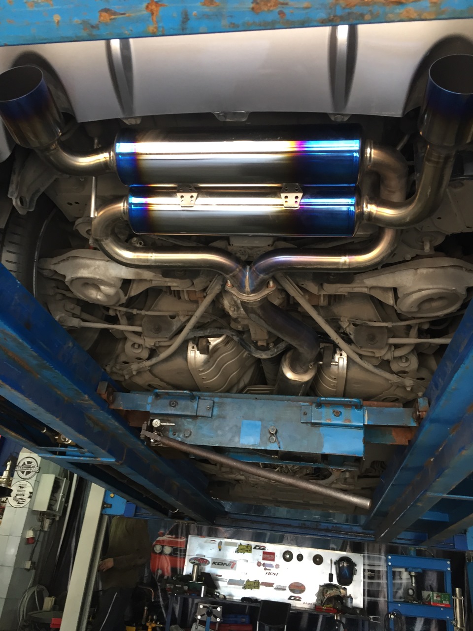

Итак, продолжаем пробовать разные штуки, чтобы убрать звон в выхлопе после удаления катов!
Решив поставить еще один резонатор в трассу, позвонил оф представителю Борла в Москве. Очень толковый молодой человек посоветовал сделать резонатор Гельмгольца. Принцип действия в том, что звуковая волна залетает в него и обратно уже не возвращается. Как в бутылку.
Сказано сделано! Поехал в сервис РокетКлаб, которые уже сделали несколько таких. Толковые ребята, хороший сварщик сварили сей Сексуальный девайс!
Результатом доволен! Звон-дребезжание пропал на 99%. Звук ровный, басистый. Резонирующий гул тоже исчез!
1% оставляю на придирку!) Если ехать в тонелле, то слышно его. Но не так как раньше!
Если, кто не слышал как было раньше, тот вообще не услышит никаких дребезгов.
Короче, Я проблему звона на 3-4 тыщах поборол. Следующее что будет с выхлопом — это только Длинные Коллектора PPE!

Вот везёт мне находить нужную информацию уже после того как что то натворю)) Я таки поставил второй резонатор и добился этим смещение звона с 1800 на 4000 об. А вот про гельмгольца не думал, наивно полагал что он только низкочастотный дрон лечит.

Очень рискованно ставить так гельмгольцы.
А что может случитьсЯ?
С точки зрения звука все верно. А с точки зрения газодинамики резонатор гельмгольца это рессивер. Ну как на компрессоре. Ты газуешь, объем газов и давление в системе растет. Растет давление и в гельмгольцах. Отпускаешь педаль газа. Давление в системе падает, а в гельмгольцах оно получается выше. И тогда газы из них отстреливают обратно в трассу. А судя по их направлению в сторону коллектора и клапанов. Думаю понятно чем это грозит. Обычно их ставят после резонаторов у заднего глушителя. Что бы сгладить этот момент объемом резонатора. Резонатор просто поглотит своим объемом этот разряд. Иногда их специально ставят прямо в коллектор или очень близко, что бы получить нужную волну на определенных оборотах. Но как правило это очень узкий диапазон. И настройка филигранная с кучей расчетов и не меньшей кучей экспериментов. Я старался описать попроще и опустив некоторые моменты. Надеюсь объяснил понятно. В твоем конкретном случае, думаю тебя спасло наличие этой бурды под названием стронгер))) Хоть какую то пользу он принес тебе))

думаю это стечение обстоятельств и такой подбор компонентов сыграл роль. Плюс стоковые коллектора. Получилось более менее какой то баланс достичь. Но без графиков это сложно оценить. У гельмгольца \ четверть волнового резонатора важно правильно его расположить и направить)) И не допускать избыточного их объема. Неоднократно их приходилось переделывать после некоторых мастеров. Иногда с машинами просто беда случалась. За то звук без гула))) Получалось одно лечим, другое калечим. Важно учитывать все три процесса протекающих в выхлопной системе и течение газов и волновые процессы и звук, тогда это будет правильно настроенная система, которая принесет результат.
