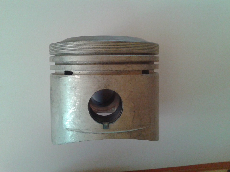

Да, наконец то созрел с ремонтом. Двигатель уже снят и разобран. Дефектовка показала что нужно менять поршневую, вкладыши и ремонт клапанов гбц.
Вот почему было реешно покупать новую поршневую, заменой колец не обошлось бы.
Пока выкладываю фото поршневой.
Поршневая группа. Что то изобретать не хотел, типа установки 2112 поршней и т.д. Так как под это дело нужен полторашный блок, гильзы, тянутые шатуны и т.д
Упаковка
Набор стандартный:
поршня — воронеж/ростов/кисловодск — одно и тоже, других нету.
гильзы — видимо конотоп

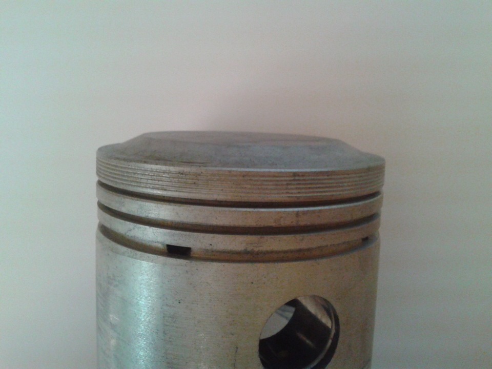

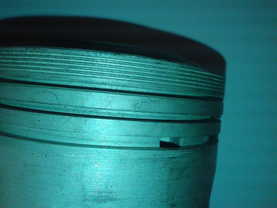

Фото поршней, белая маркировка.
Отверстия в бобышках имеет зеркальную поверхность, поршневой палец не лезет-видимо все таки соблюли размеры. Пальцы красной группы.
Имеют маркировку 3313, в то время как заводские 3313 имеют маркировку 3318
Видимо на заводе и сами не знали.
Напомню, что различия в том что 3313 поршень — под 80 бензин, 3318- под 92. Отличаются формой днища.
Фото гильз, зеленая группа.
Хонинговка имеется

В общем столкнулся тоже с такой фигнёй. Купил двиг 3314. Думал 1.7. Внутри оказался КВ 3318 и поршня 3318 но с плоским днищем. Под 80-й Бенз.
На базаре нашел человека работавшего на умпо. Он сказал что, да, это изначально были под 92 Бенз. На заводе литье под эти поршни одинаково. Поэтому маркировка 3318 на поршне.а потом уже на токарном стачиванили трапецивидное дно поршня в Плоское.
Объясните мне несведущему, какая должна быть маркировка у плоских поршней под бензин АИ-80? Пишут, что у поршней с вытеснителем под 92 бензин может быть маркировка 3313, а про плоские ничего не могу найти. Дело в том, что разбирал двигатель, и при рассмотрении поршней (плоские, под 80 бензин) увидел на них маркировку "УЗАМ 3318". Маркировка очень четкая. Это нормально или левак?
Выше фото моих же поршней, плоские, под 80. Имеют маркировку 3318- посмотри фото.
Да, да видел. Вот у меня такие же. Я не совсем понял, это завод так маркировал?
Да. Завод.

Колено родное. Переход с 3313 на 3318 связан с отсутствием 80-го бензина и износом самой поршневой.
Напомню что двигатель 3313 штатный, блок н/о без крышки ОЖ и посадочным под гильзы 92 мм. ГБЦ универсальная, то есть маркировка 412, но клапана как на 248
