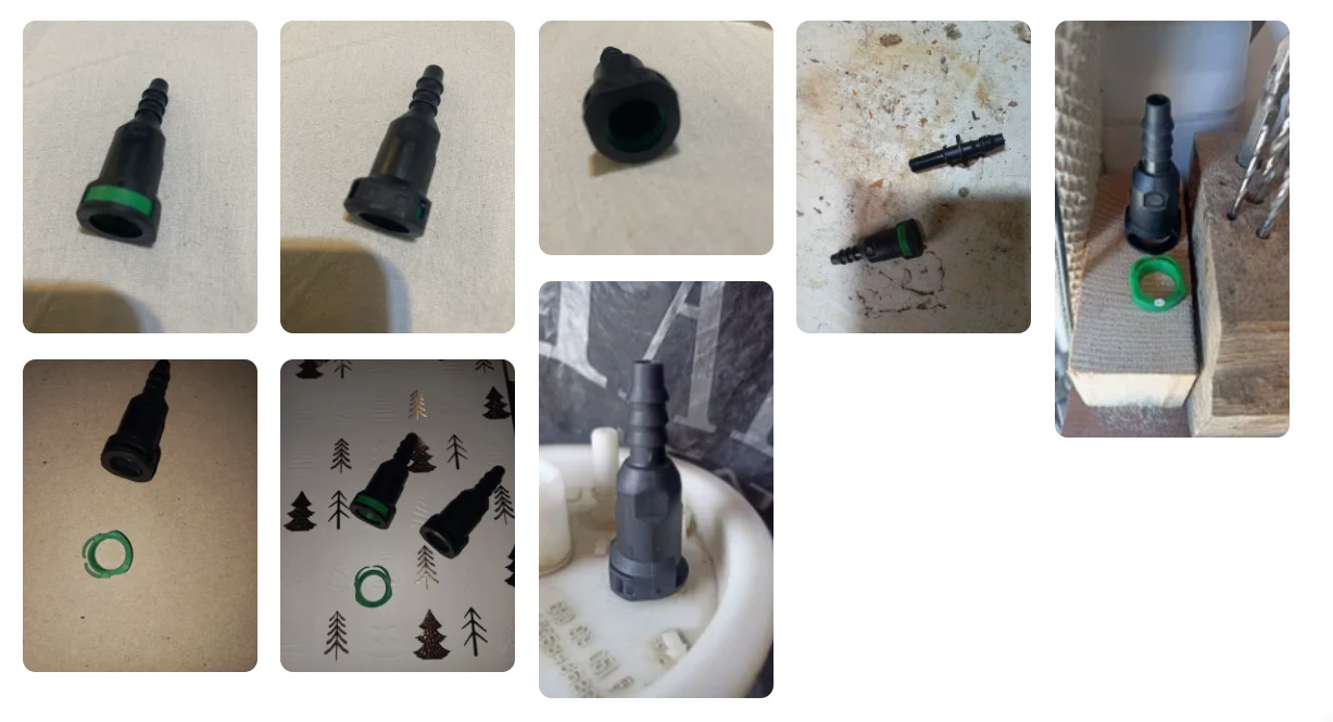

Поменял Расходомер все ожило, по вакууму утечка в разъеме трубки с вакуумного насоса в коллектор. (оно с покупки на герметике кто то не мог снять быстросъем) думаю как и на что сменить разъем этот он очень похож на топливный 7.89, и надо косу звонить от эбу до датчиков.

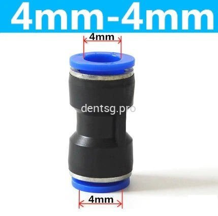

Я уже почитал) Вот, чем мог, тем помог) С разъёмом не сталкивался, у меня он в порядке был, кривые руки не успели добраться. Да и я не понимаю, как можно осаживать пластиковые трубки на фитинг. Пробовал, ни разу не получалось. Если только купить бу быстросьем с куском трубки и срастить их пневматическим быстростьемом, типа как на картинке (на размер не смотри)
жду всю трихомудию с озон, буду подставлять промерять и собирать, разъем на трубке очень сильно похож на разъем лады ларгус топливного
