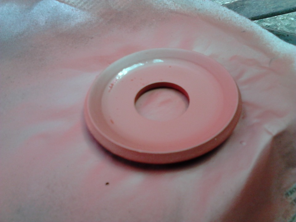

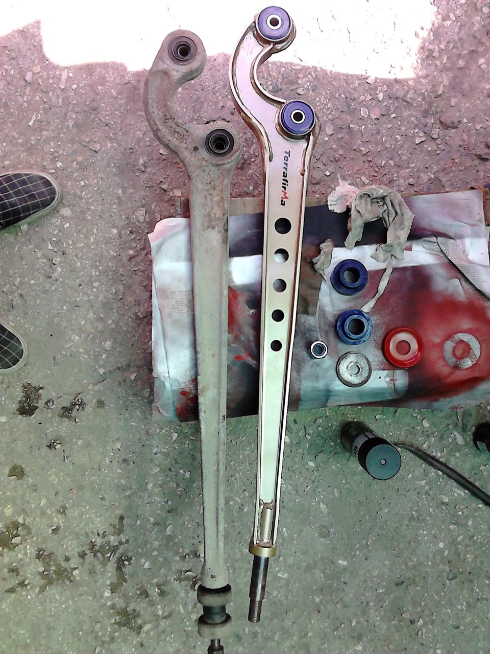

Шайбы для передних рычагов использовал старые предварительно расточив внутреннее отверстие.
Новый рычаг на 2,5 кг легче старого.

привет) чем отличаются клюшки?
Привет. Угол клюшки другой и она весит меньше )
