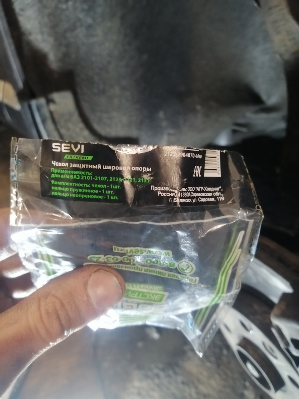

Полиуретановые пыльники шаровых ВАЗ 2101-2107 встали на передние рычаги как родные (производитель "СЭВИ"). Ширина вилки съемника шаровых 30мм.

Здравствуйте, вы сфотографировали упаковку от пыльника, но там не видно артикула, подскажите, вы покупали вот такой SEVI 6121, стрелкой указал на фото, где артикул.
Оно оно. Только заказал сам)
Здравствуйте, да, именно этот артикул.

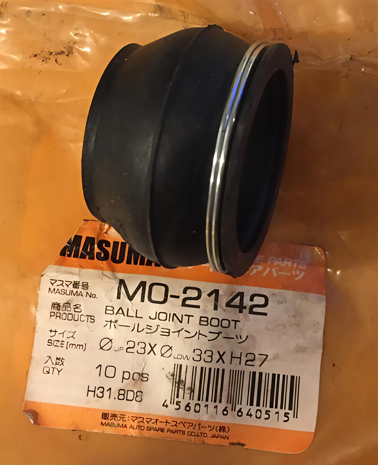

Ясно, спасибо, странно, я их купил, отдал мастеру, он сказал, что не смог их установить, не натягиваются, слетают.
В итоге купил и установил:
Пыльники нижних шаровых — Masuma MO-2142
Пыльники верхних шаровых — Febest TBJB-LC90U.
При установке ничего не слетает, посадка на рычаг слегка свободней оригинала, диаметр под палец меньше, но полиуретан хорошо тянется
Значит будут на будущее, так как мастер их так и не установил, как написал выше, купил и установили другие, а SEVI сейчас где-то в гараже лежат (хотел выкинуть, но оставил).
