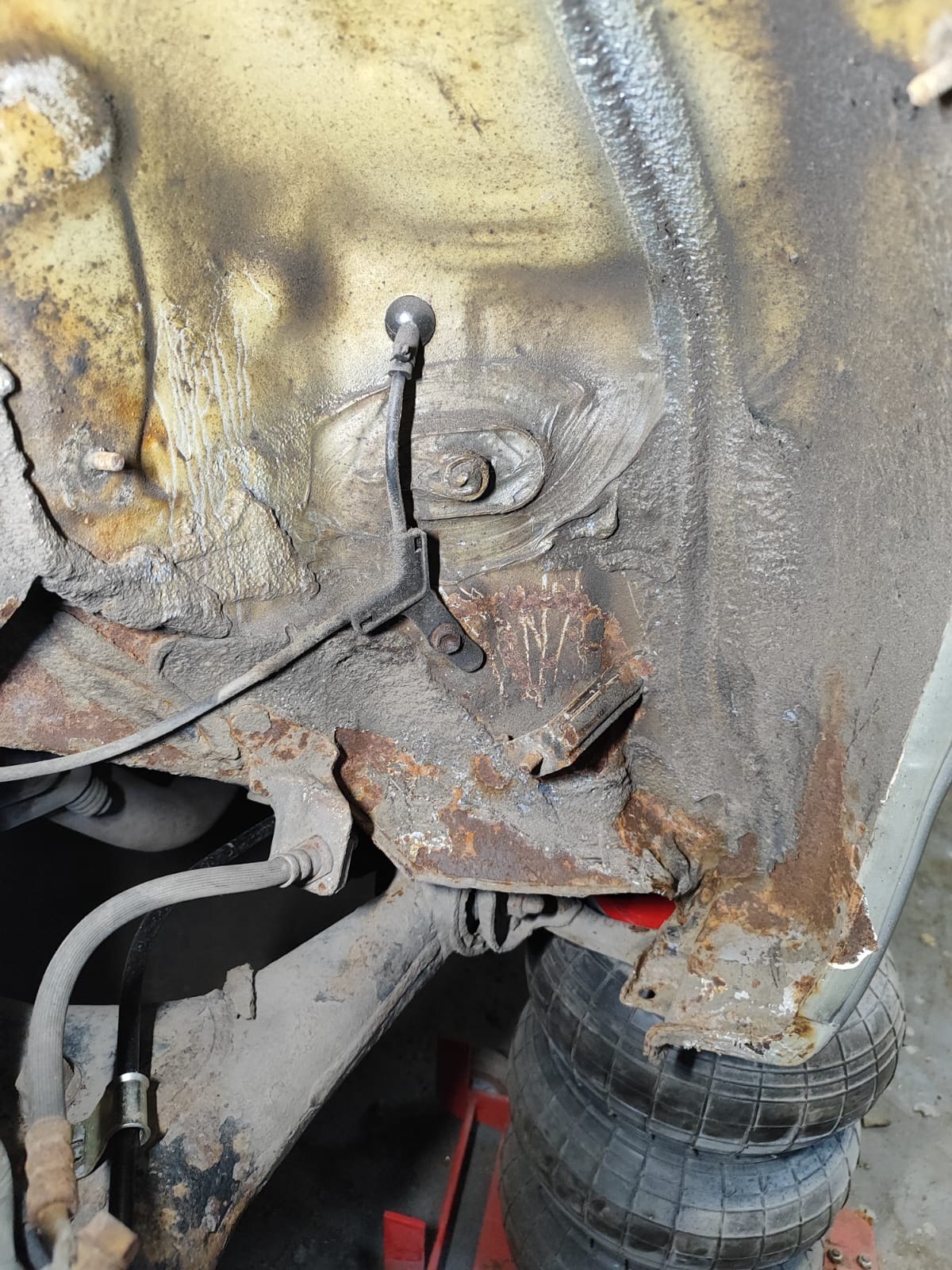

Давно меня мучала проблема с арками.
Нашел через знакомого кузовщика, пообщавшись с которым было принято решение отдавать ему машину, со всемы вытекающими.
Имеем: ржавеет низ арок.
По работам: разбор, замыв антикора, сварочные работы, малярные работы, антикор, герметик на кромку не клали тк смысла не видят.
На фото сами увидите все, комментарии излишни)
Совет: снимать локеры раз в пол года и промывать, а в идеале мойка днища и всех полостей раз в полгода-год)
Также заварили трещину в шве крыша/задняя стойка)

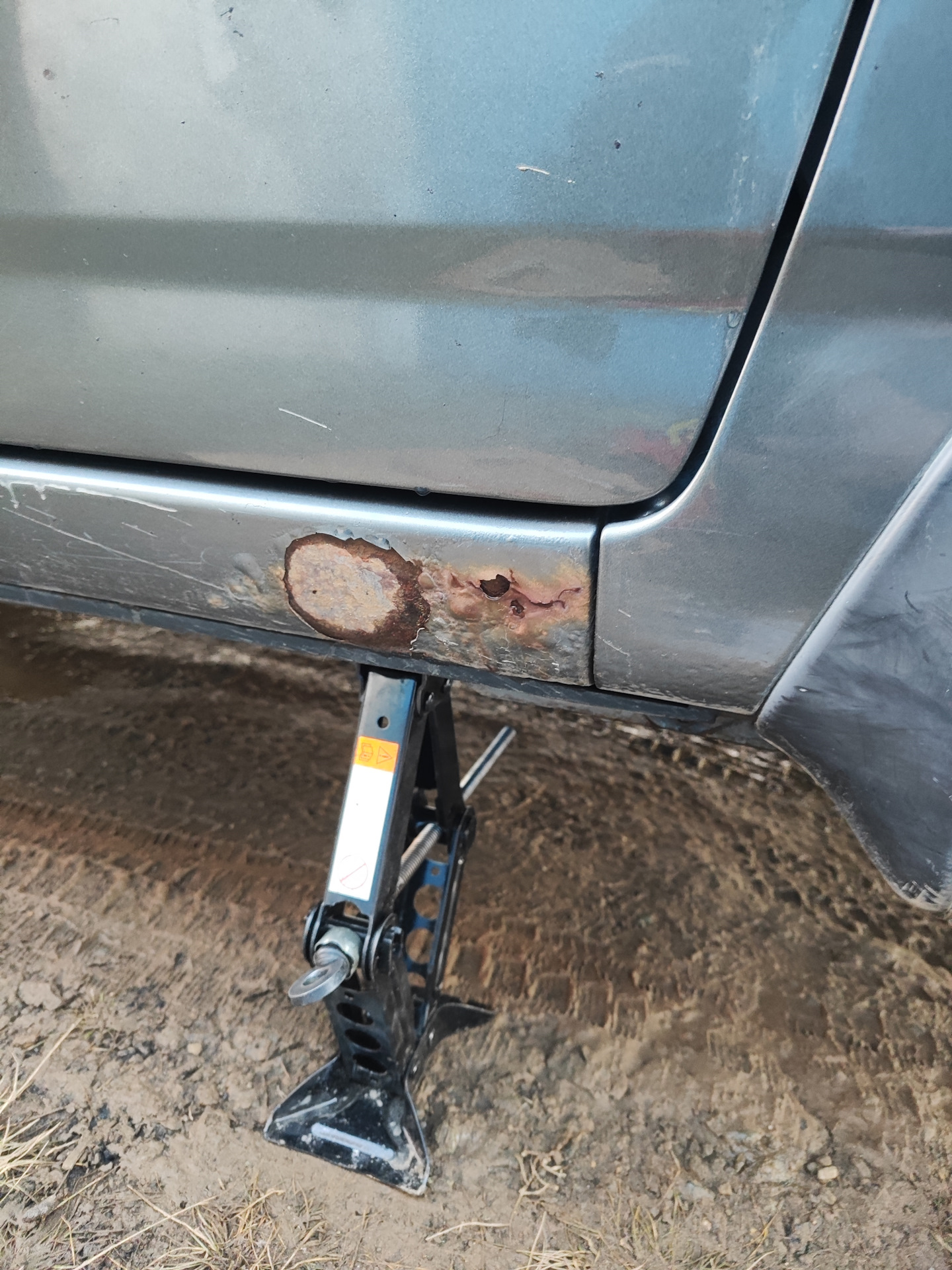

Не смогли сами сделать, так и продали с зацветшим порогом, эх)
Тут уже пол порога менять)
Самое интересное что внутри не было ничего, продали, новые хозяева поменяли)
Я делал задний правый порог лет 5 назад, от прошлого хозяина привет. Сделали хорошо, я да и работы там было фигня, всё живое еще., в цвет попали. Я оцинкованные новые взял. Ремкомплект задних арок и порогов. По деньгам тогда в 20-ку мне вышло. Но я тогда ещё пороги антикором шведским пролил. Сказали, что 5-7 лет гарантируют, а дальше лучше ещё раз пролить. Тогда рубля 3-4 стоило пролить полностью 2 порога. Капало потом месяц. Его я доволен, раза 3-4 в год в сервис на ТО езжу, поднимают мою девчулю на подъёмнике, всё красиво, пороги живые полностью.
