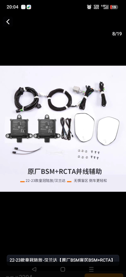

Здравствуйте, тоже задумался о данном улучшении, и уже немного подвинулся, в этом . Заказал вот такой комплект оригинальных датчиков на Таобао, по заявлению наших Китайских друзей ну и по видиороликам, все должно работать штатно
Поделитесь ссылкой на товар. Подскажите, когда планируете установку?
e.tb.cn/h.7xR1ygEi6uN36Id?tk=RHMJUmACA5s
Спасибо. Зарегистрироваться не дает, пишет невозможно из вашего региона… Подскажите, у вас есть артикул, может по артикулу получится найти такой комплект?
Регистрация это отдельный квест, я целый день пытался зарегистрироваться. Артикула к сожелению нет.
Зарегистрировался через alipay за 5 минут.
Действительно они преподносят данный комплект как штатный и внизу в описании есть схемы установки.

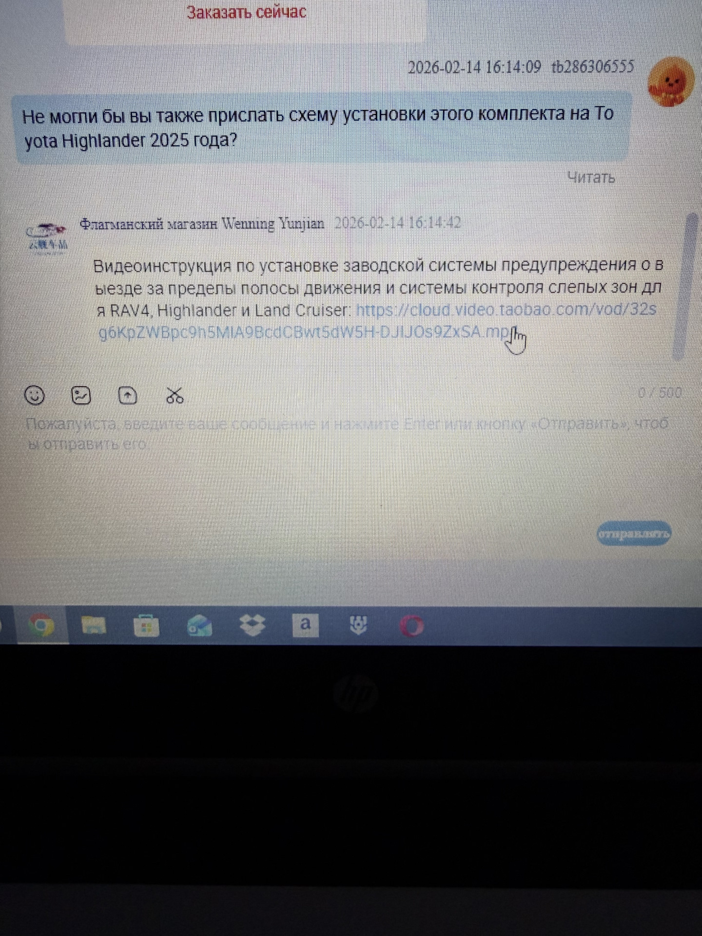

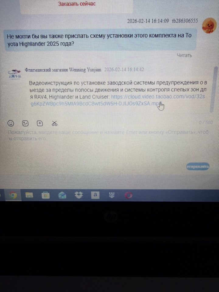

А можете скин сделать где схемы установки, я не могу найти
Только что посмотрел это на Камри схема. И запросил у них для highlander. Жду что ответят. Подскажите, как вы организовали оплату и доставку от них?
Через Добропост, заказал через них, они все проверили, отправили мне фото перед отправкой и отправили
Murad145
Скинули ссылку на видео 😅
Можете ссылку на инструкцию скинуть?
Sergei32931
Мне тоже скинули видео инструкцию, на видео не понятно что куда подключать

по бсм в принципе не сложно, два радара, проводка между радарами и в боди, там по сути 2 провода кан, питание, масса, 2 на зеркала, и один на зуммер, в теории машина после подключения действительно сама может включить эту функцию, радары калибруются табуреткой и банкой от шпатлевки, ну и сканер нужен
Нужно найти оригинальные артикулы. Вверху об этом писал. Пытался искать по разборам, но толку нет, где-то пишут что для китайской сборки не подойдет, где-то ничего не пишут… Задаешь вопросы получаешь вопрос на вопрос…
