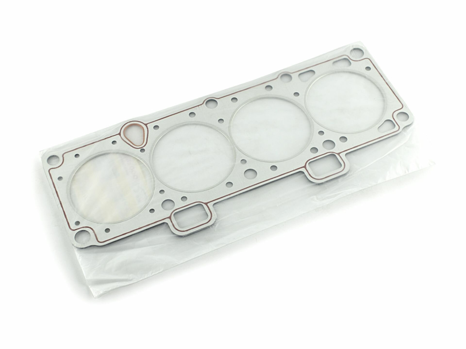

Запчасти на фото: 613104500
Возник вопрос по замене прокладки, объясните мне в чем разница данных прокладок (именно про медный кант канала).
У самого блок 11183 стояла изначально прокладка та что на 1 фотографии, а тут увидел другой тип то, что на 2.

Прокладка 1-для мотора 11183, вторая-точно не его.

Бери под гбо которая металл перфорация
Самая огонь прокладка
Под гбо? Друг никогда не верь в эту шляпу, это чисто маркетинговый ход… Точно так же как и свечи "под гбо"🤣🤣🤣
Бл она так называется
Суть в том что она не прижимается как паранит
И это не маркетинговый ход
Оно внатуре так и есть
Паранитовая слабже на много
Эта куета что металл перфорация на много надежнее
Поверь мне друг) я моторов перебрал больше чем у дурака фантиков в кармане
А про 8кл дак и говороить нече)
Сколько прокладок сжёг и эта самая живучая
Дык я 15 лет моторы перебираю. Знаю о чем говорю. Если ты ставишь эту прокладку скажем так, на не шлифованую голову, например, имеются канавки, то долго мотор не протянет. А если поставить паронит на такую гбц, он мягче и прижимает все неровности. Были случаи когда снимать плоскость уже некуда было, ставили обычную и тачка ходила. А так да, если шлифануть и поставить металл это будет лучше. Но насчёт "под газ" в эти сказки я не верю. И меня переубедить не получится)
Дак глупо было бы не сделать привалку раз бошку поднял
Понятно дело паранит как временное решение по быстрому
В любом магазине на углу 300р и погнали
До миллиметра снимали с башки
Без детона отшивали

на первом фото как и должно быть.
У меня вообще металлическая, от гранты 8кл
Плоскости готовил?
Фото нет, лет 7 назад это делали, больше туда не лазал, вроде ничего не тёрли
