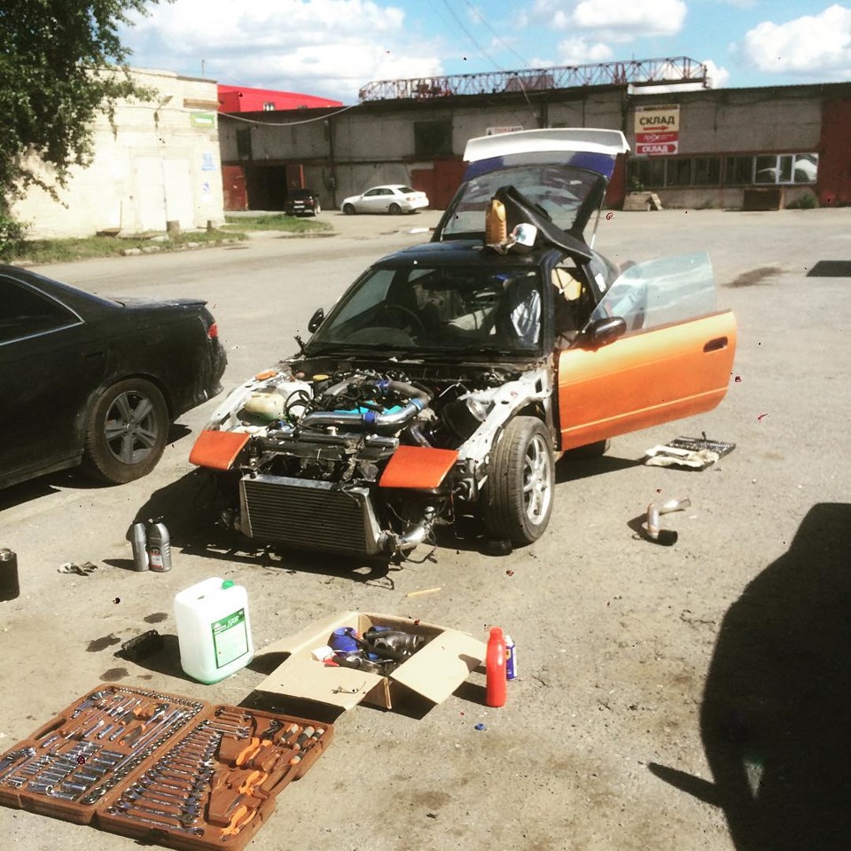

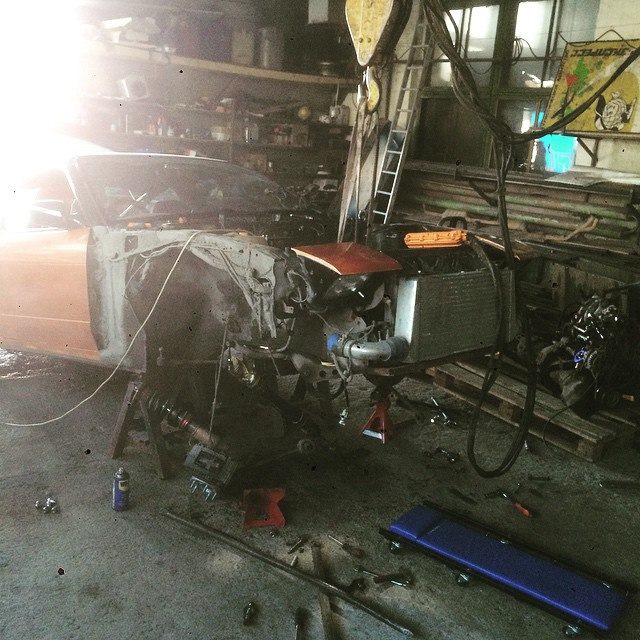

По возвращению в Тмн, пятницу и субботу я посветил финальной сборке 180sx, выше упомянутого Сережи.
В течение зимы и весны к sx закупались запчасти для свапа на rb25det neo.
Я же пока был в Тмн и приезжал на выходные из Екб, помогал его свапнуть.
По итогу в воскресенье мы поехали в Метелево на тренировку, погода была не очень, но это не помешало нам потренироваться:)
Sx едет, все ок, осталось доделать мелочи.
