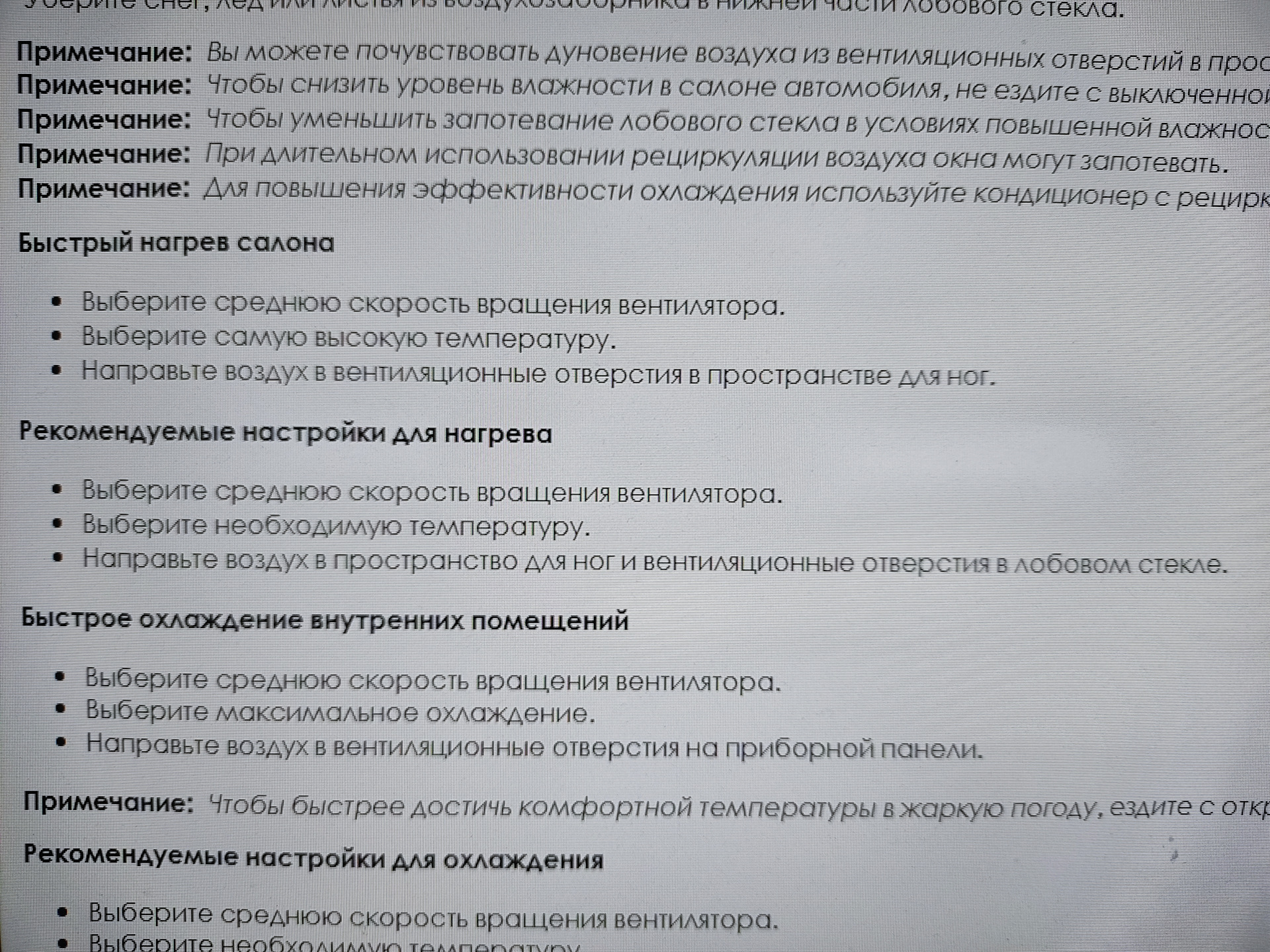

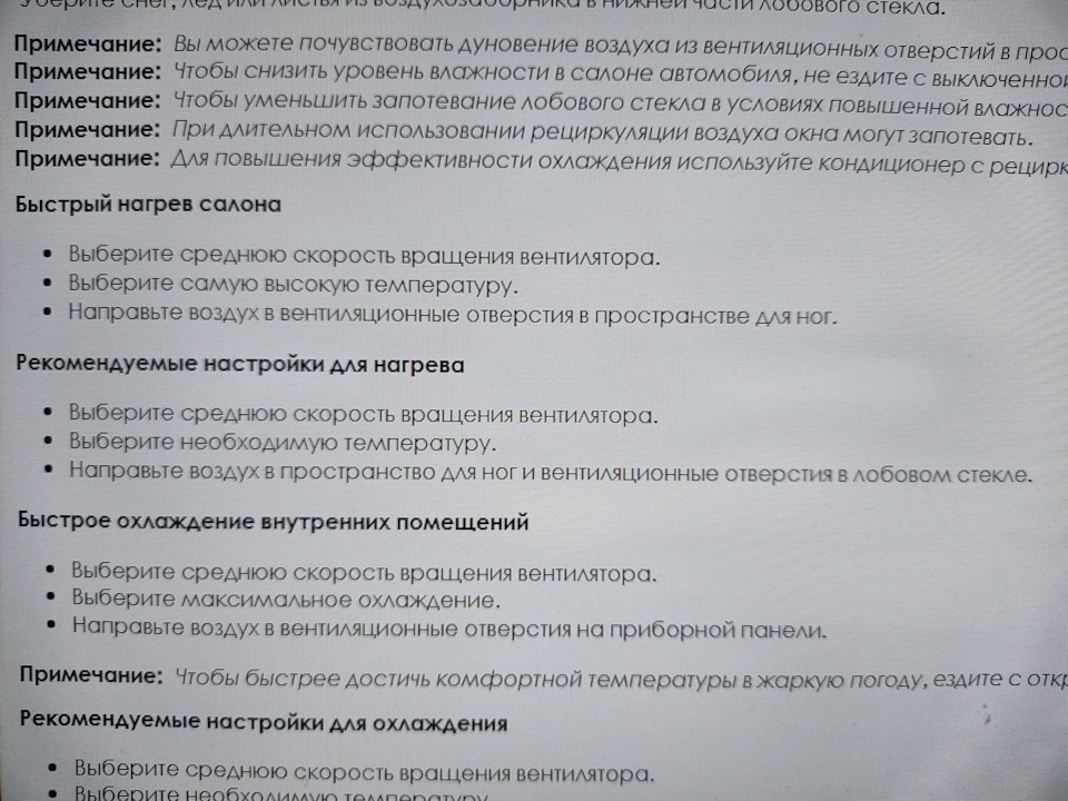

Справочно: комплектация моей машины предыдущий (первый) владелец заказывал на заводе конкретно для Беларуси. У брата, на дизельном Кайроне от Сан-Йонга российской сборки тоже есть такой обогреватель. Включается переводом механического регулятора температуры на максимум до упора. Нагревает воздух довольно быстро.
Вот из инструкции алгоритм прогрева салона
