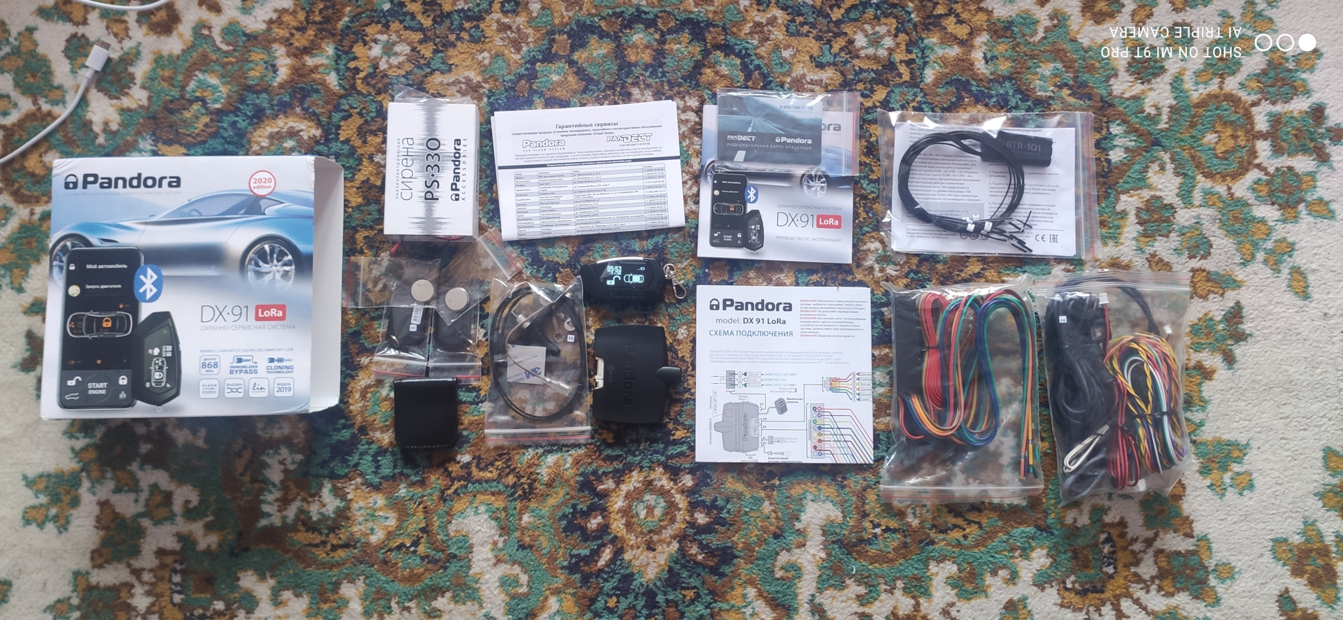

Хотели историю? Она есть у меня. Стоял холодный «ковидный» февраль 2021 года. Уставший и вымотанный после суток в СИЗ-комбинезоне, я решил поднять себе настроение покупкой приятной вещи для своего автомобиля. Мысль вцепилась в голову: а почему бы не защитить инновациями свою «Верку»? Кто же знал, что внедрение подобной сигнализации в Vectra C будет схоже с нейрохирургическим вмешательством — сродни вживлению «импланта» цифровой нервной системы.

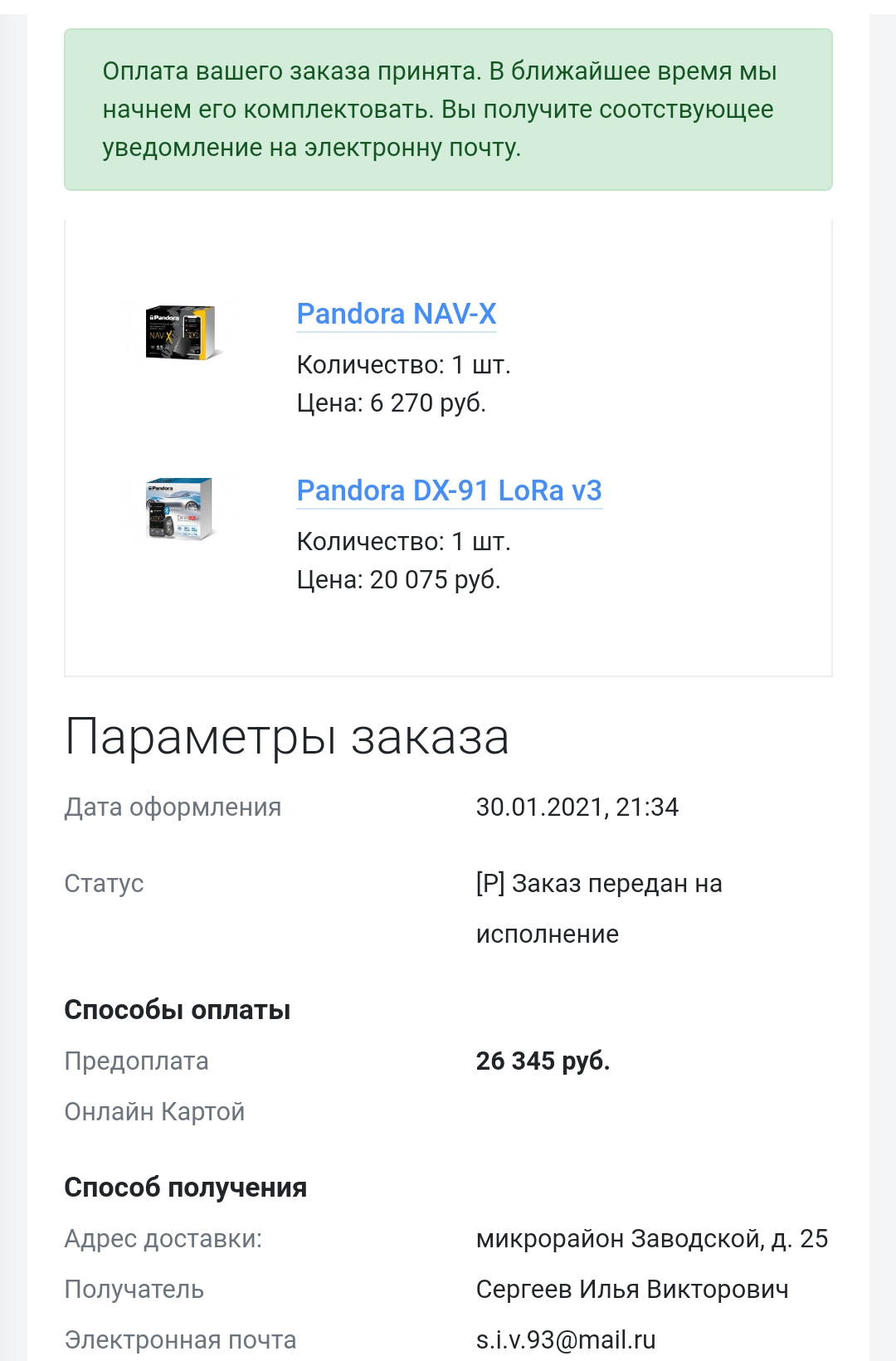

В стандартную версию Lora v3, не входит телеметрический модуль пришлось докупить МЕГА удобную опцию как : Pandora NAV-X

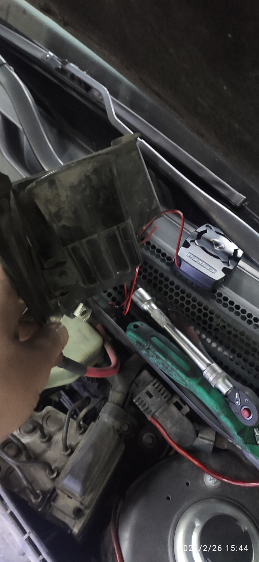

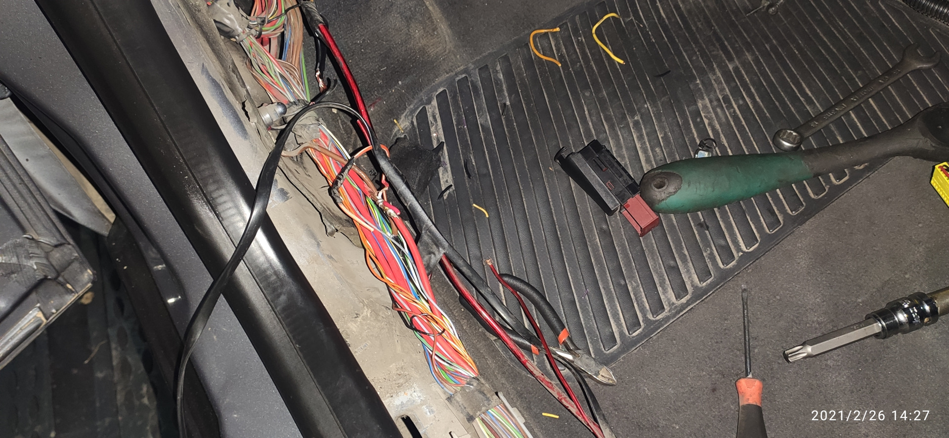

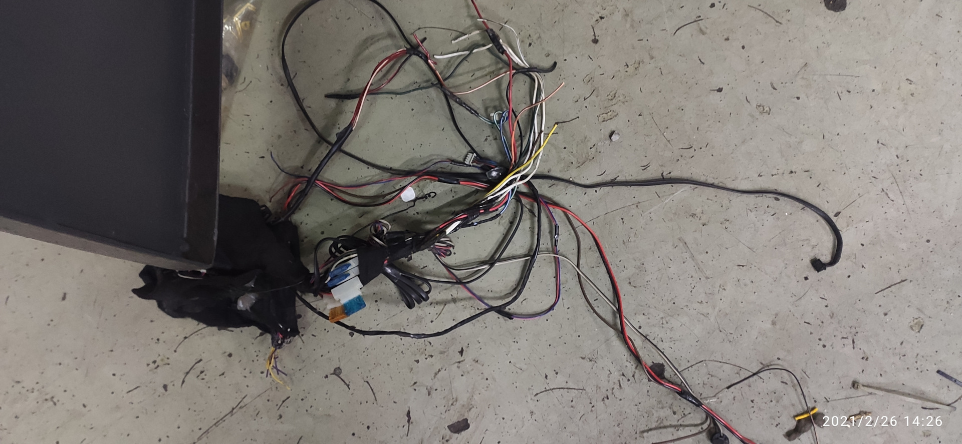

Вырезаем рудиментарную сигнализацию старого образца. От неё не было ни брелока, ни здравого смысла
Колокол сирены который стоял, и Сирена Пьезоэлектрическая.

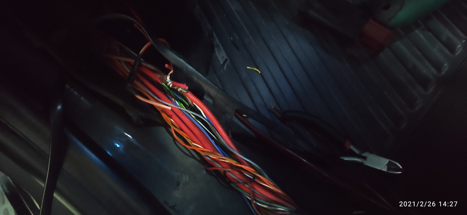

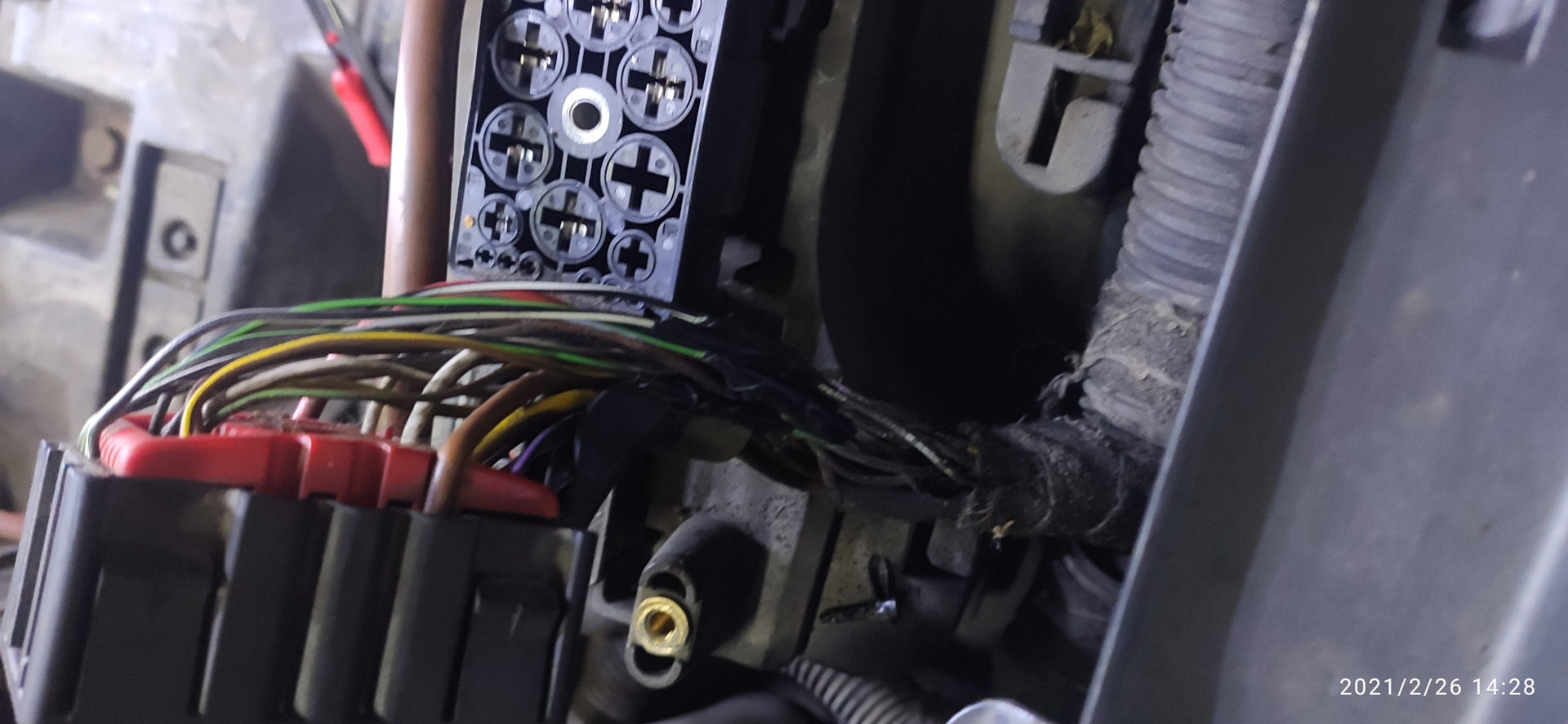

Вживление в общую косу Радио реле BTR

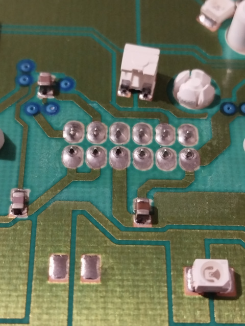

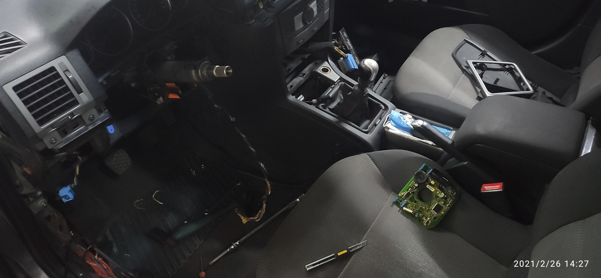

Перепайка CIM-модуля и поиск обходных путей с целью обмана иммобилайзера. Несмотря на то что эта версия Pandora относится к премиальному сегменту, «Верка» плевать хотела на ваши Pandora CLONE. Головная боль продолжалась неделю. На другие автомобили сигнализация ставится за день-два, но эта «дама» включила режим «недотроги». В итоге пришлось искать специалиста по кодировке. Решение вышло силовым: чип физически вклеен в районе замка зажигания
