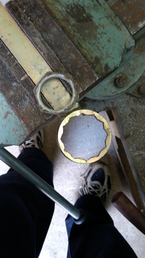

После ремонта рейки прошло уже прилично времени, новый сухарь подносился и появился люфт. Не беда можно отрегулировать, но обычным ключом не подлезть, а специальный хондовский стоит 3тыс. минимум. Делать молотком и зубилом скорее варварство чем ремонт. Не беда, подумал я, сам сделаю ключ из говна и палок, кстати палки можно тоже из говна сделать… %)

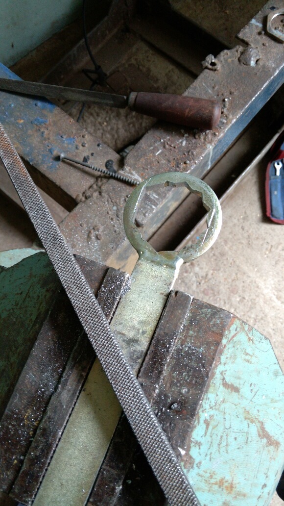

В магазине купил ключ храповика коленвала (где он там не знаю) от 2101-2107 на 38мм. Ручку выправил, грани нарисовал по гайке (каюсь снял тупым зубилом и молотком). Расточил сначала до 6 гранника. Практика показала что этого мало, довел до 12 граней. Точил квадратным напильником. На всё ушло час с небольшим.

Можешь написать размеры гайки, длина грани и поперечина, думаю многим понадобиться
проще снять гайку и отчертить по ней, а так стандартный шестигранник на 43мм. Размечать линейкой запаришься.
