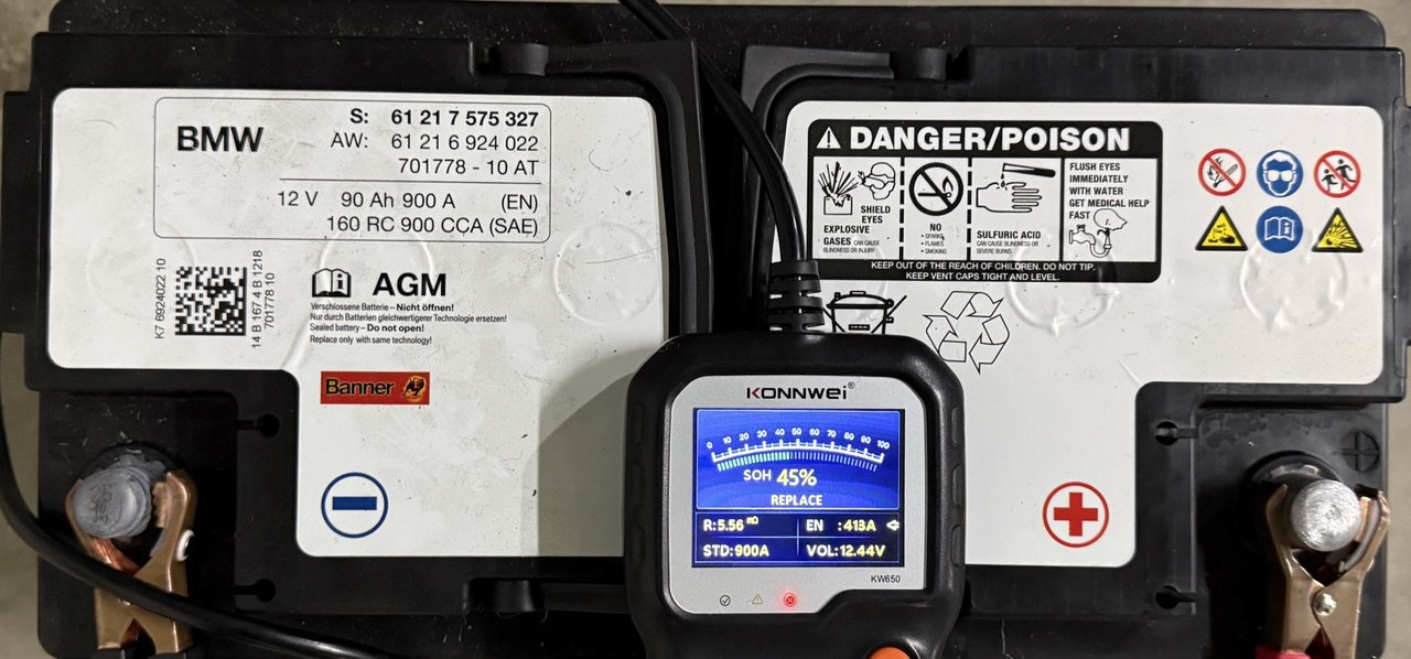

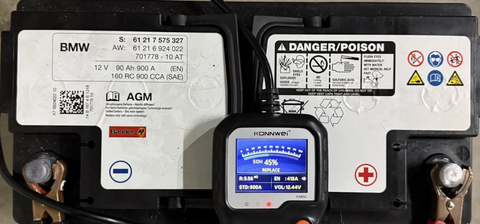

Начальное состояние:
Конвейерный BANNER ( Austria). 25 неделя 2014 г. Ему пошел 12 год !
По тестеру: высокое R внутр, снижены пусковые токи снижено напряжение, явная сульфатация и сильная потеря емкости. Аккум почти мертв.

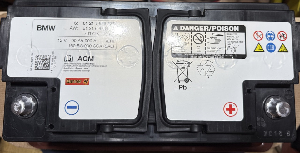

Отмыт корпус, зачищены, отполированы борны ( клеммы):

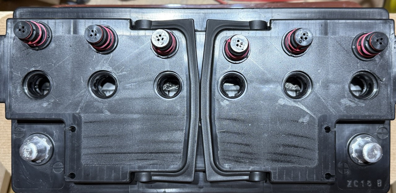

Удалены этикетки, открыты пробки.Видим сухие стекломаты, это типично для AGM. Долит дистиллят по 110 мл в банку. 110*6=660 мл
Далее аккум отправлен на поглощающий заряд.
Далее проводятся несколько зарядов, дозаряды, поднятие плотности и т д.
Полностью закончено восстановление аккумулятора. Убрал все сульфаты, выровнял ( сбалансировал) заряд банок, поднял и выровнял плотность электролита во всех банках.

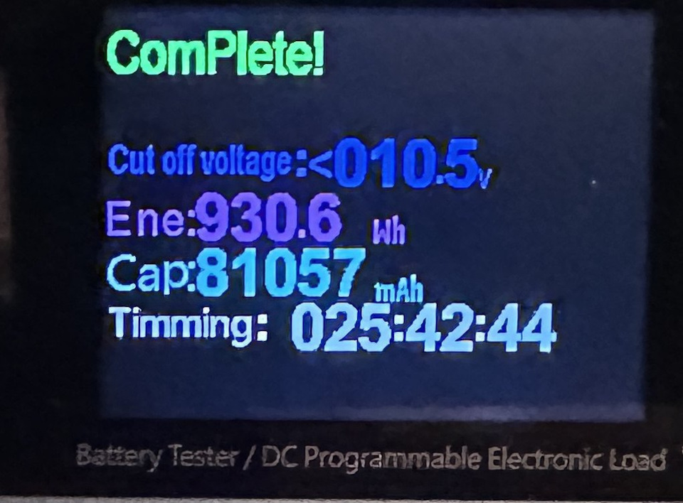

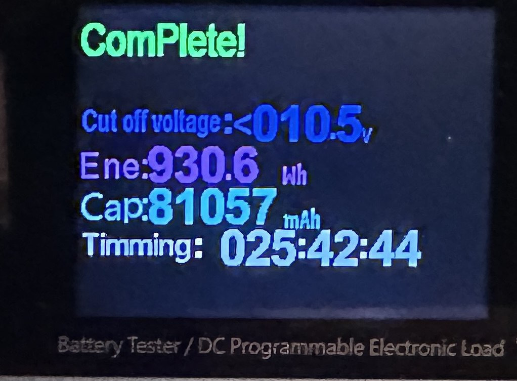

Итак самый Важный тест( проводится по ГОСТ 20 часов разряда током 5% С) : ТЕСТ РЕАЛЬНО ОСТАВШЕЙСЯ ЕМКОСТИ:
Заявлено 90Ah, по факту после восстановления выдает 81 Ah. Это хороший результат для 11 летнего аккума. ЕМКОСТЬ хорошо восстановилась.

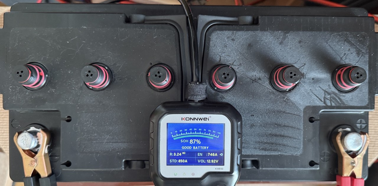

Теперь после теста опять полный заряд, несколько дозарядов. И наконец ТЕСТ ПУСКОВЫХ ТОКОВ:
746 A из заявленных 900A. 87% . Тоже отличный результат.

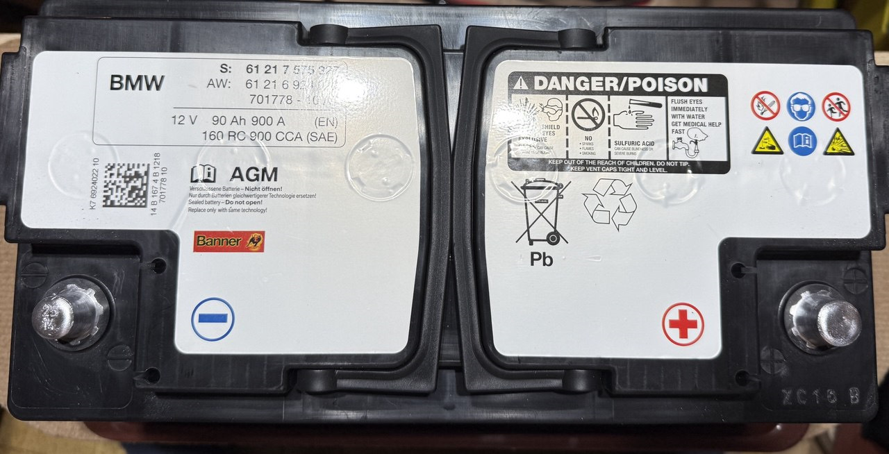

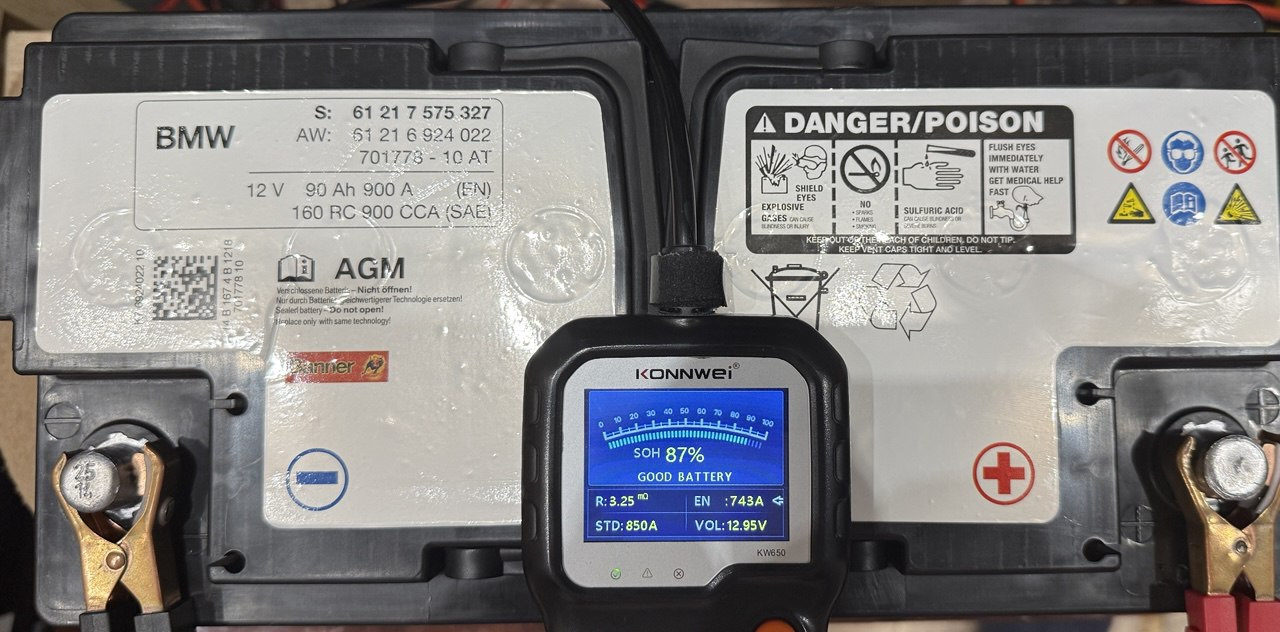

Закрыты пробки, наклеены назад этикетки:
Вывод: 11 -и летний Аккум полностью восстановлен в отличное состояние! Параметры идеальные для такого возраста.
Прослужит еще очень и очень долго!

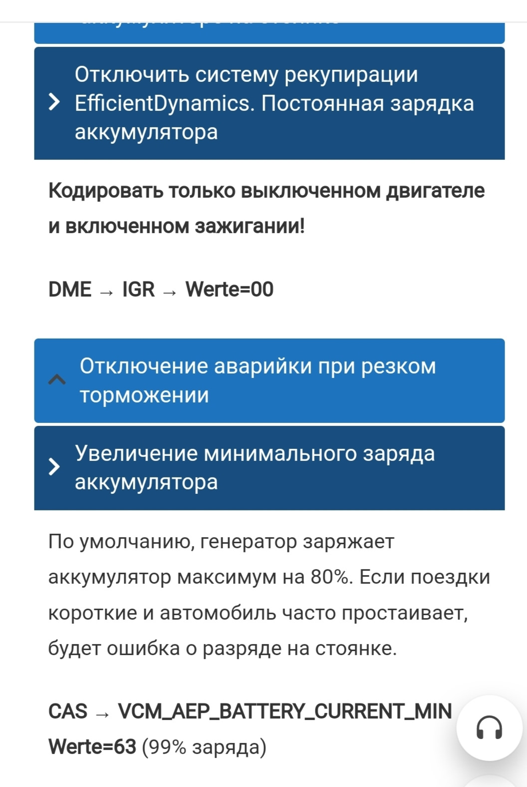

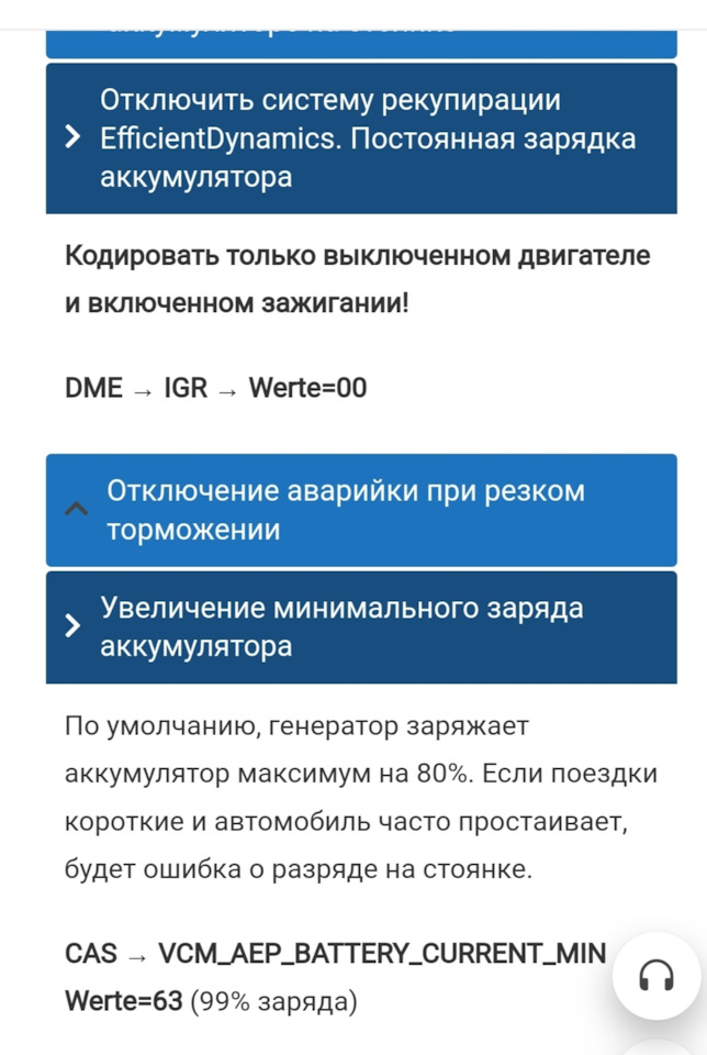

Обратил внимание, что машина держит заряд аккумулятора в диапазоне 60-80%. Выше 80 прям редко заряжает, даже при долгих поездках.
Потому что подключена фишка на минусовой Клеме ibs, я отключил ее, теперь заряжается как положено
А можно сделать все правильно, без отключения IBS
Наверное можно, не знал о таком способе
Monoblok1
Первое точно ничего не даст, только плавность торможения. Второе под вопросом, пока все рекомендуют, но ни одного положительного отзыва о работе не встречал
А почему первое ничего не даст? Или ты имеешь ввиду лучше отключить доп. контакт этой технологии технологичного заряда?
Первое просто отключит рекуперацию и все, на заряд АКБ это никак не повлияет, машина дальше будет сама определять, когда ей заряжать, а когда нет.

Это уровень заряда который для активации старт стоп нужна не уровень поддержания заряда, рекуперация отключается в DME.
