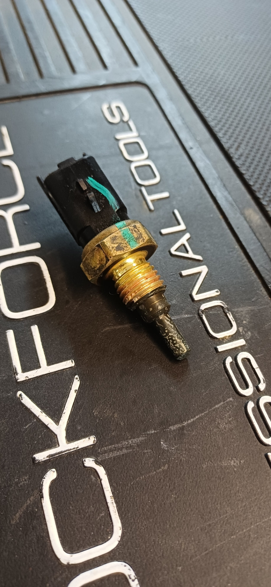

Я думаю многим знаком запуск ДВС на Chery Tiggo 7 Pro не с первого раза в -10 и ниже. Как это проявляется: с авто запуска машина заводится со второго раза а когда и с третьего, с кнопки старт стоп либо долго крутит и кое как набирает прогревачные обороты — либо также со второго раза. Причём второй запуск с ПОЛ ОБОРОТА !
Ну что поискав проблему на просторах интернета выяснилось что проблем может быть много:
— свечи
— клапан абсорбера
— давление топлива ( насос, обратный клапан)
— датчик температуры
— топливо
— и т.д.

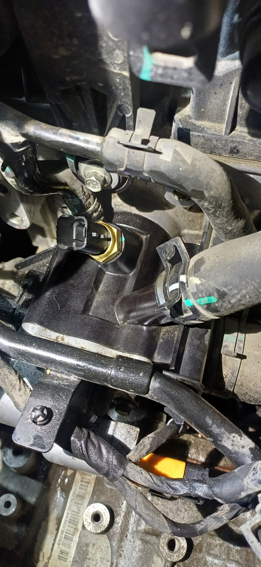

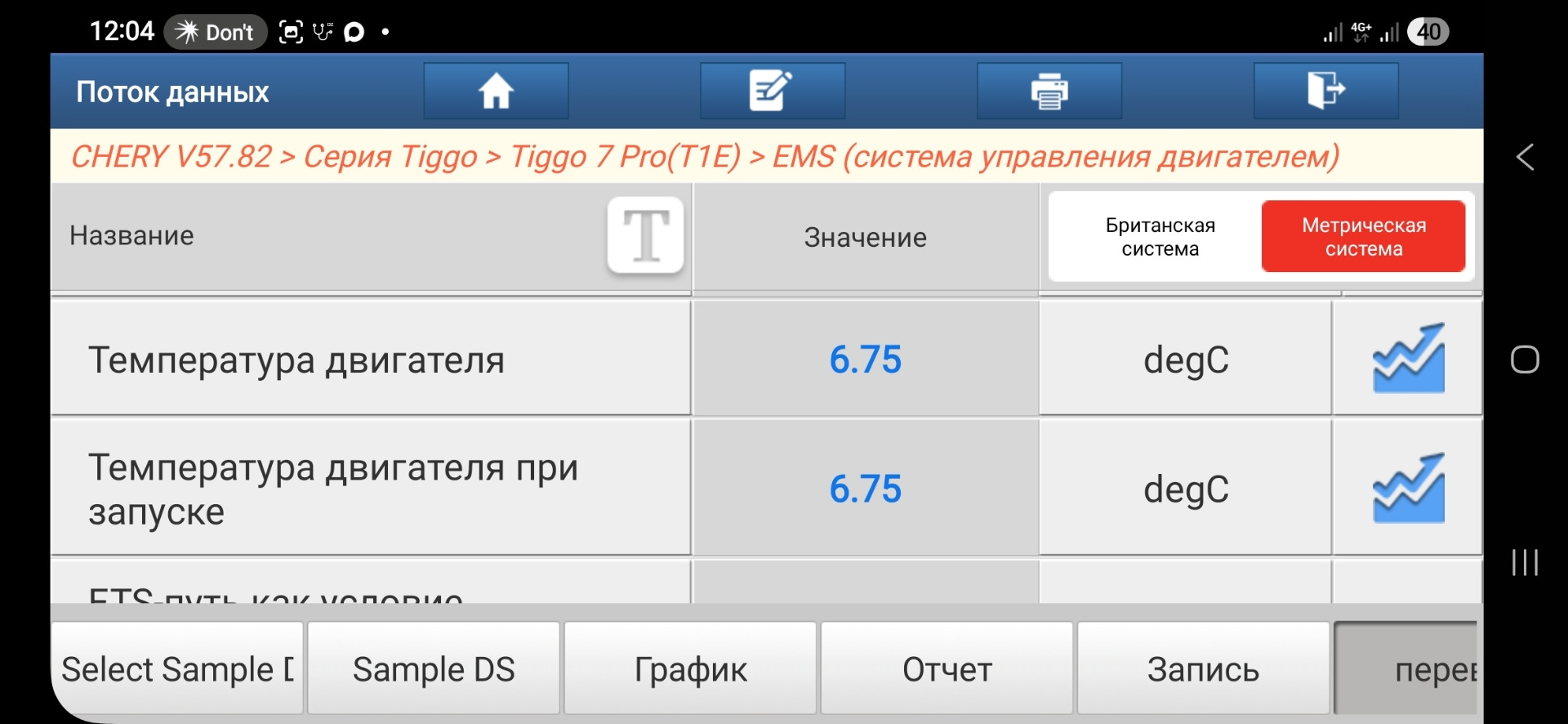

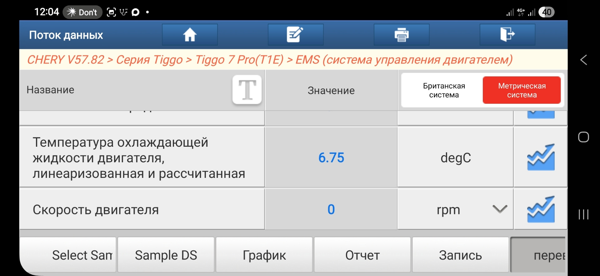

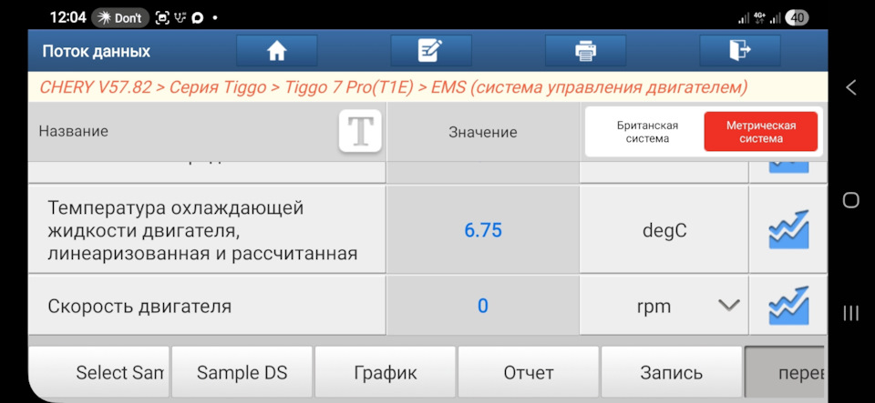

Так как ещё прошлой зимой увидел эту проблему то поменял сначала клапан абсорбера ( + он ещё щелкал), пробовал менять заправки ( бензин всегда не менее 95 ) потом зима закончилась да и не сильно напрягал это запуск 😄. Потом поменял свечи по пробегу, и наступила эта 2025-2026 зима, ну интересно же 😅, замерил давление топлива — в норме, помыл дроссель ( был не особо грязный), полез к датчику температуры А ИХ ТАМ 3 ШТУКИ ( на радиаторе охлаждения, на распределителе куда прокручивается термостат и на сомом термостате ) подключил сканер, поздергивал провода по очереди и понял что тот который на распределителе и даёт данные на ЭБУ, но его показания сходятся с настоящей температурой двигателя — значит отпадает этот вариант, остальные не понял доя чего ( на радиаторе думаю дублирующий от перегрева ).
Так как была похожая проблема у меня на тойоте калдина и после замены датчика ОЖ, стала запускаться в любой мороз, было решено купить датчики на распределитель и радиатор и просто попробовать их заменить по очереди.

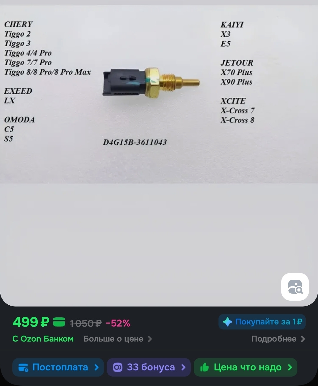

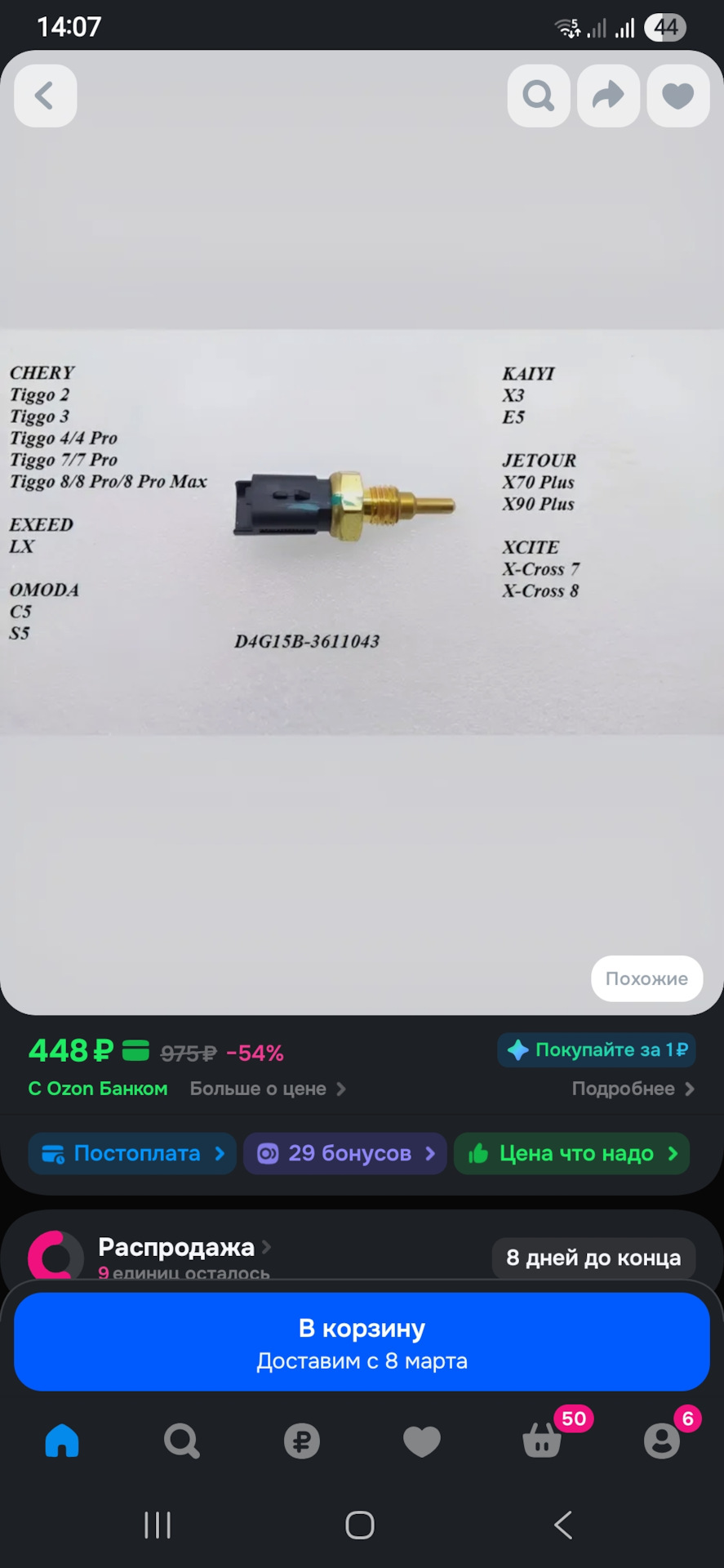

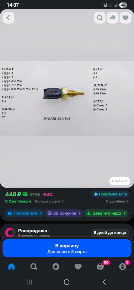

Первый пришёл датчик ОЖ на распределитель Датчик температуры охлаждающей жидкости для CHERY, EXEED, OMODA, KAIYI, JETOUR, XCITE № D4G15B-3611043
ozon.ru/t/ho1Guz9

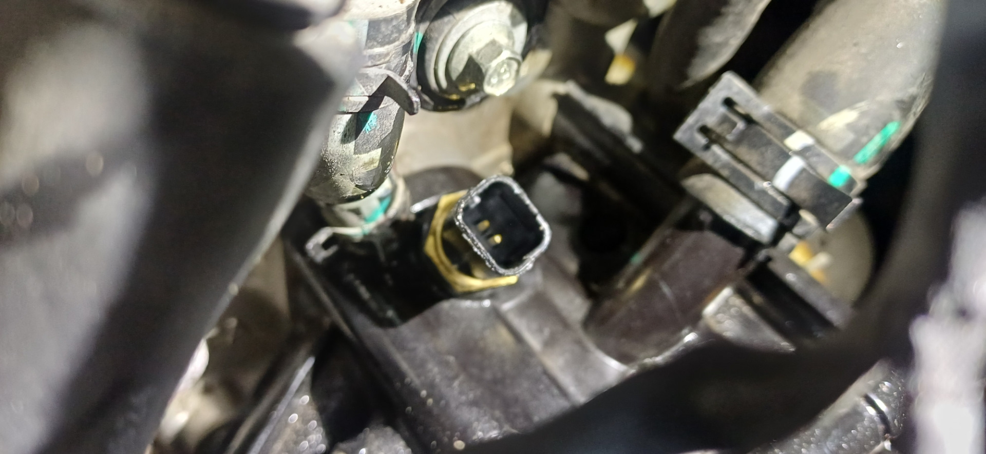

Его и заменил, повторюсь к стоящему претензий небыло, его показания сходились с реальной температурой ДВС, и вот первое утро на улице -11 градусов, запуск с пол оборота и первого раза, следующее утро — 15, и потом при — 24 и тоже с первого раза, иоментально, обороты подкидывает сразу и держит уверенно УРРРА !

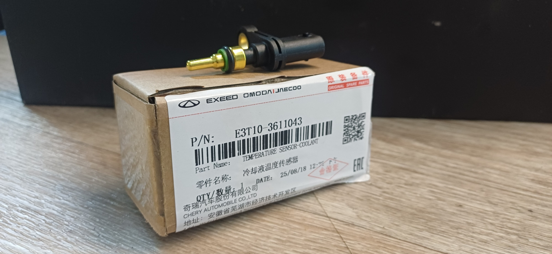

Второй датчик ОЖ пришёл позже Датчик температуры охлаждающей жидкости Tiggo Chery E3T10-3611043
ozon.ru/t/lw7itBz
Лежит на полке, не пригодился но пусть будет.
Вот так, и что не так или какие не те данные давал родной датчик ОЖ не понял, но результат есть, укого такая же проблема цена вопроса 500р. попробывать

Я цеплял сканер он показывает нормально ОЖ 🤷♂️, почему так незнаю, вот щас только думаю можно было посмотреть время открытия форсунок на холодную и прогретую

5 минут, хомут на воздушном, отодвигаем патрубок и полный доступ

Хлопок тоже иногда есть, что это ? Датчик то не дорогой, конечно нужно попробовать.
у без разницы какой покупать? или лучше D4G15B3611043
Лучше по коду, по моей ссылке он щас стоит 448р
