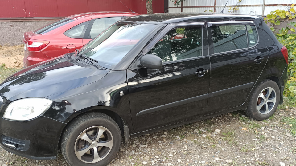

Всем доброго времени суток.Случилась беда с моей старушкой.Ударили морозы, неделю назад машина не завелась.Аккум заряжен, стартер крутит, мотор не схватывает, также загорается и пищит датчик давления масла, вечером после работы потеплело до -14, опять пытался завести, проблема таже, ничего не изменилось, еще через день решил поменять свечи (в багажнике лежали б.у но мастер на СТО сказал что они нормальные и чтоб не выбрасывал).Свечи поменял, машина завелась с полоборота, масленка не загоралась.Неделю отъездил, сегодня ночью температура опять опустилась до -23, машина снова не завелась, опять горит маслёнка, на щупе уровень и масло жидкое.Лью Shell Helix HX8 5W-30, Последняя замена была 6000 назад, правда масло купил на ВБ (каюсь, но в магазинах не нашёл его).Помогите советом пожалуйста, что делать?Есть смысл покупать новые свечи, заливать свежее масло или дело в чем то другом?Поидее, даже если масло загустело, двигатель то должен завестись
Skoda Fabia 2009, двигатель бензиновый 1.2 л, 69 л. с., передний привод, механическая коробка передач — поломка

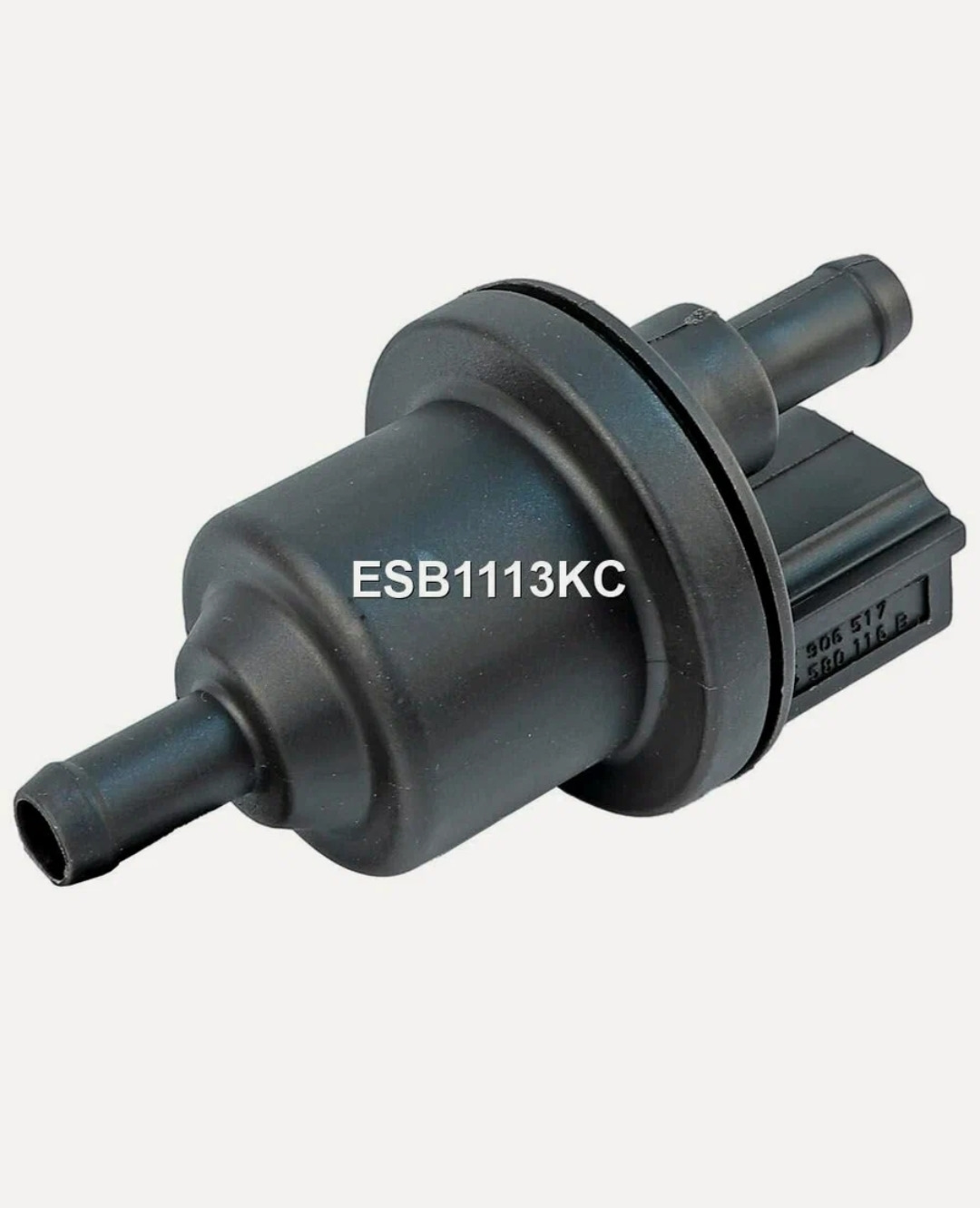

Я бы посмотрел на электромагнитный клапан вентиляции бензобака
Кстати, летом словил чек из-за этого клапана, в сервисе ошибку убрали и сказали что это из за полного бака и жары.Ниже уже писали и я тоже был уверен что проблема с ним актуальна в жаркое время года🤔

Было такое на Ланосе, возил с собой в морозы второй комплект свечей. С утра свечи заменил на прокаленные и поехал. Сильный мороз после остановки двигателя конденсирует на свечах влагу с остатками бензино-воздушной смеси, которая создаёт подобие эмульсии, типа пленки, а если ещё подтравливает клапан адсорбера

У меня как то не заводилась из за неисправного клапана адсорбера, но это больше к лету применимо наверно, когда топливо испаряется.
