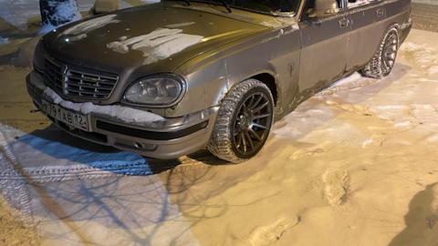

Позвонил знакомый говорит : У тебя же волга, надо тебе еще одну ? Я как истинный волговод — Конечно надо!

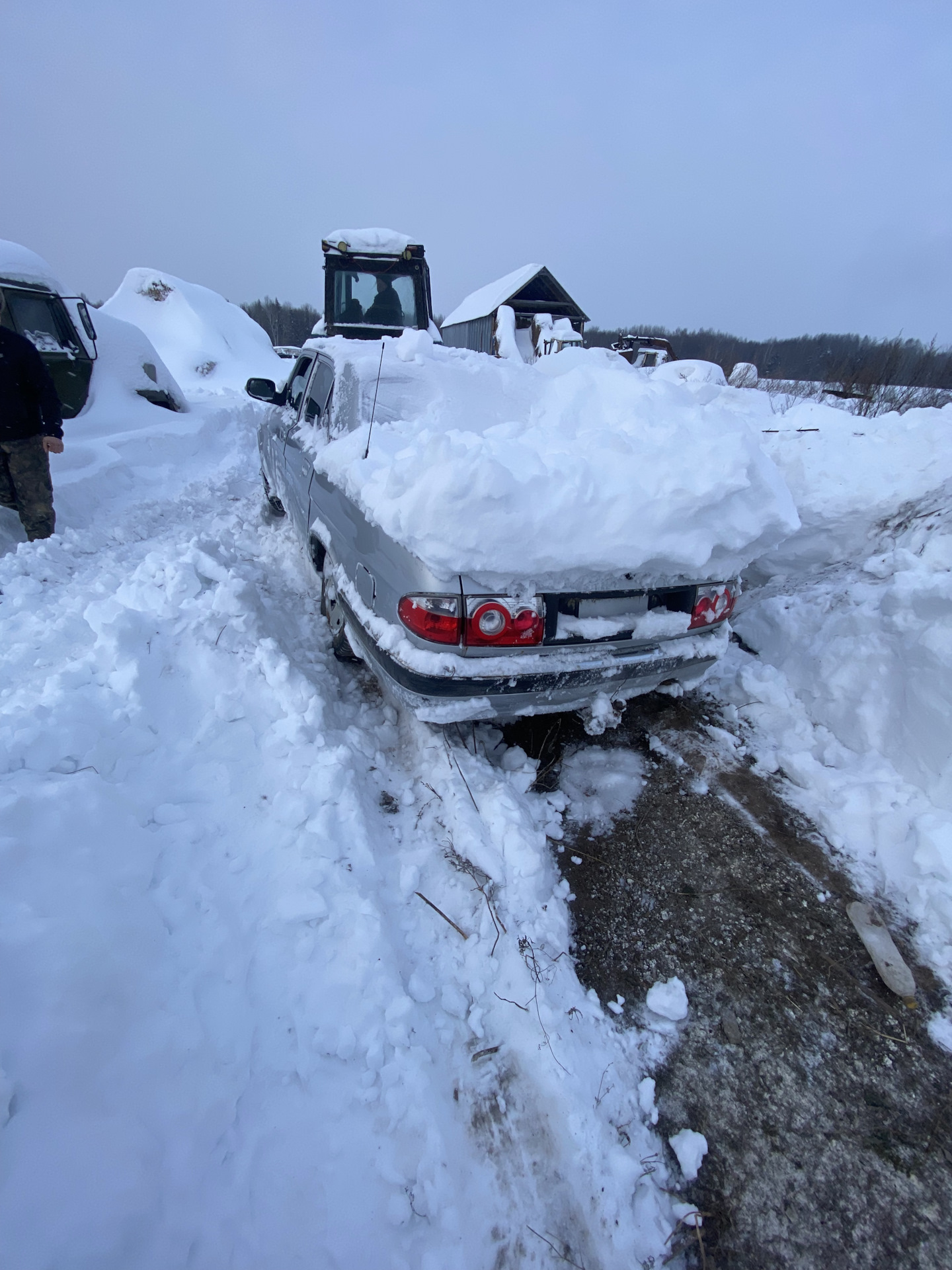

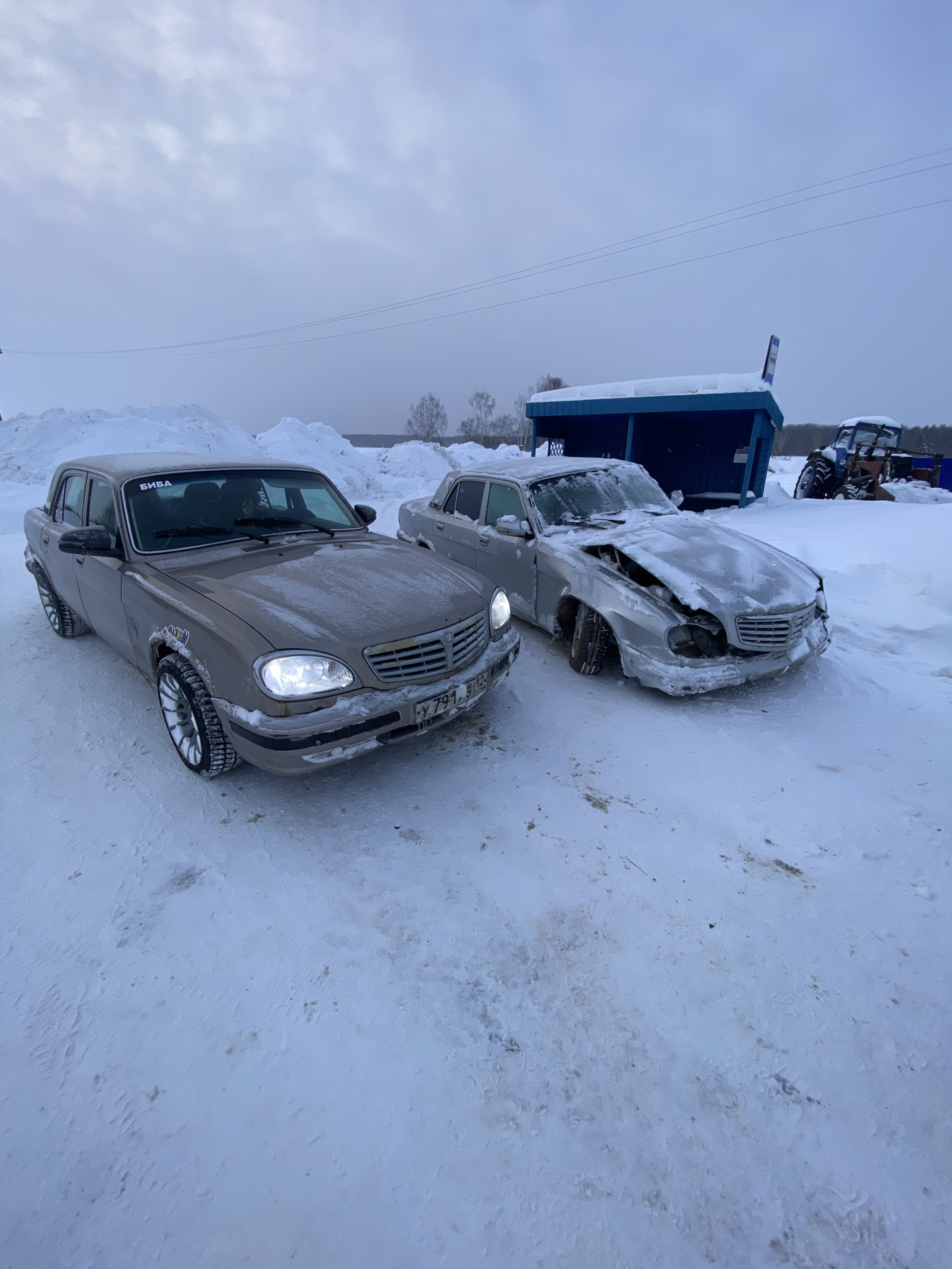

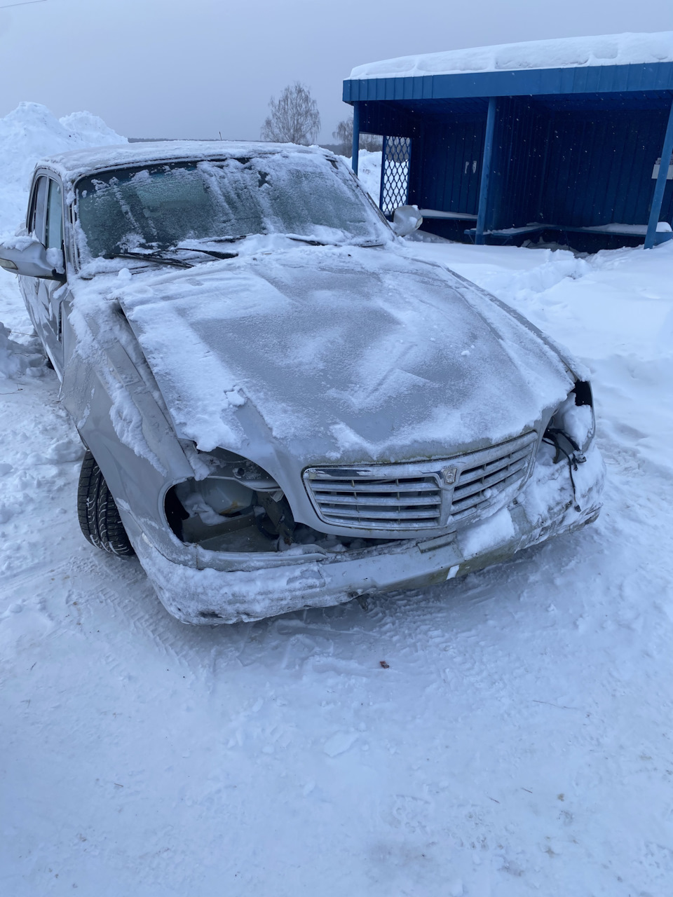

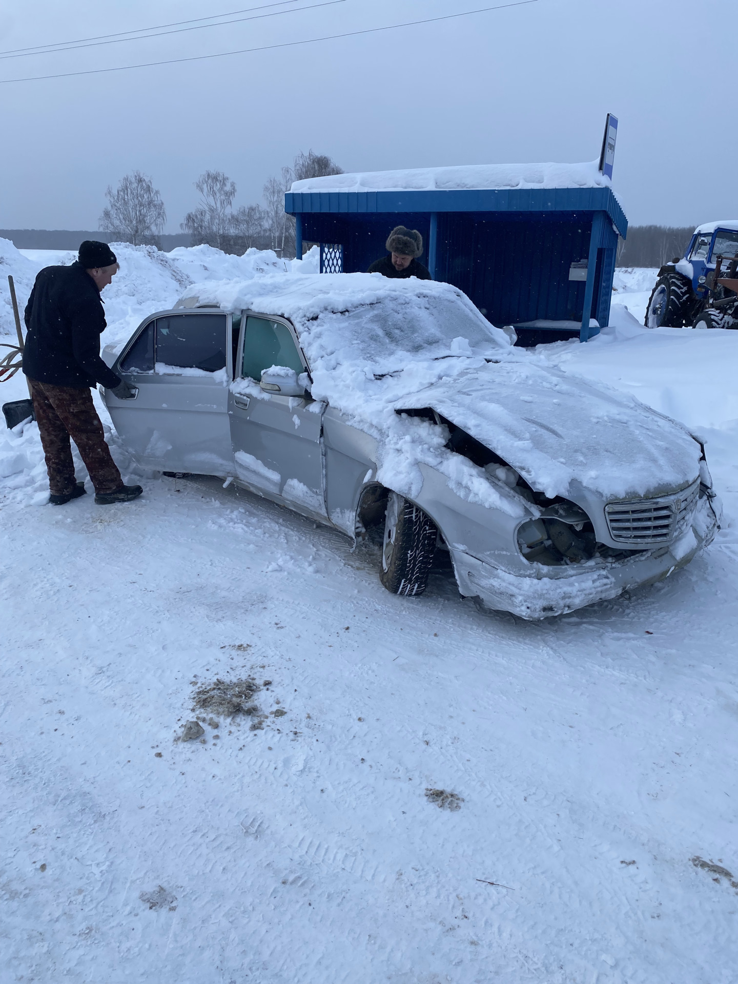

Машину эту я знал очень давно, на прошлом месте работы просил хозяина продать, она была как новая, крайслер 2007 год цвет буран, пробег 58к, ездили на ней очень мало, сын у хозяина влетел в открытый люк ну и морду завернуло к низу, удар был хороший, но все живы, после дтп простояла год в огороде, пока честно говоря не знаю что делать, оставить как донора тк маленький пробег, целые двери (кроме задней левой, небольшая дырочка на уголке)без рыжья, мост, двигатель кпп, да и все вытекающее, либо дать ей жизнь но прийдется искать донора морды и покупать 3ю волгу🤣, под нож пускать жалко тк до дтп эта машина была в идеале, разберем поглядим что да как…

Вытянуть Волгу тот ещё квест, сложно, муторно, но возможно)
Замена морды целиком с лонжеронами? Можно, а зачем?)
Вот и думаю дать ей шанс или гиблое это дело)
Ничего невозможного нет, тут просто серьёзные работы, хотя бы замена лонжеронов и брызговиков должна быть на стапеле сделана по точным размерам. Сколько обойдётся такая работа. Поговори с мастерами, от этого и пляши) остальное то понятно и самому не сложно накинуть.
Очень дорого обойдется. Экономически бессмысленная затея, за эти деньги можно найти ещё одну Волгу.
Скорее да. Учитывая что для восстановления этой все равно потребуется ещё одна Волга) как справедливо отметил автор. Проще найти целый кузов и все перекинуть.

Все делается, я делал 3110 была у меня первая Волга ) и без стапеля, но мороки много.
Высверливается передняя часть из этой машины, и нужна передняя часть от другой машины )
Одно в другое вставляется выставляется по диаганалям и сваривается по заводским местам )
Варианты стыковки есть там, если мот щит целый, то по тонелю можно сыграть .
