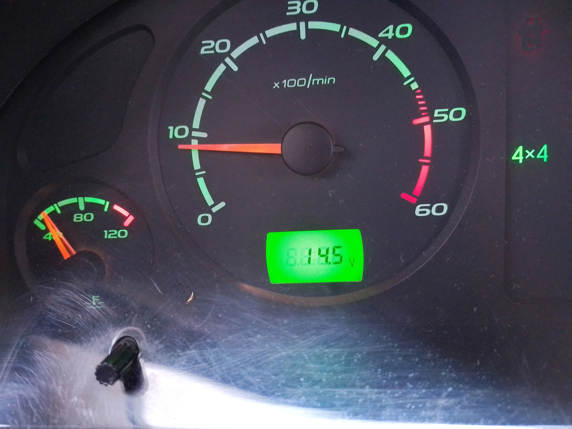

До установки дополнительной массы на генератор были заменены и установлены следующие силовые провода:
1) провод от +клеммы АКБ до блока предохранителей под капотом заменил на провод ПУГВ(ПВ-3) сечением 16 мм2, клемма со стороны АКБ под болт М8, клемма со стороны блока предохранителей под болт М6.
2) провод массы от -клеммы АКБ до болта массы на крыле заменил на провод ПУГВ(ПВ-3) сечением 16 мм2, клеммы с обоих сторон под болт М8.
3) провод от силового +генератора до стартера заменил на провод ПУГВ(ПВ-3) сечением 16 мм2, клемма со стороны генератора под болт М6, клемма со стороны стартера под болт М8.
4) проложил дополнительный провод ПУГВ(ПВ-3) сечением 16 мм2, от +клеммы АКБ до +генератора, клемма со стороны АКБ под болт М8, клемма со стороны генератора под болт М6.
5) параллельно штатному проводу массы двигателя проложил дополнительный провод ПУГВ(ПВ-3) сечением 16 мм2, от -клеммы АКБ до блока двигателя, клеммы с обоих сторон под болт М8.
6) поменял клемму на плюсовом штатном проводе со стороны стартера на более качественную
7) поменял клемму на штатном проводе массы двигателя на более качественную.
Все эти доработки дали стабильность бортового напряжения в подкапотном пространстве, которое проседает значительно меньше чем было до переделок, само бортовое напряжение без нагрузки не изменилось осталось таким же 14,2 В без повышающего диода и 15 В с повышающим диодом. После всех переделок осталось немного провода и я решил ещё проложить дополнительную массу от нижнего болта генератора до правого крыла и до гайки на впускном коллекторе. Между нижним болтом генератора и гайкой на впускном коллекторе использовал провод сечением 4мм2, для подключения провода на впускном коллекторе обжал клемму под болт М6, на генераторе клемму под болт М8, на конце провода который прикрутил к правому крылу обжал клемму под болт М6. Клемму М6 на впускном коллекторе прикрутил под повышающий диод. После подключения дополнительной массы на генератор напряжения в борт сети без повышающего диода поднялось с 14,2 В до 14,5 В. то есть на 0,3 В. Дальше в планах заменить силовой провод от подкапотного блока предохранителей до салонного блока предохранителей, сейчас там провод сечением 4мм2 с двумя соединениями который естественно не тянет всю электрику салона и напряжение при большой нагрузке проседает, что видно по показаниям приборки. Менять буду на провод сечением 10мм2.
Напряжение после подключения дополнительной массы на генератор и на впускной коллектор

А на прогретом двигателе какая напруга? А то на фото температура двигателя 55 градусов всего. У меня при такой температуре напруга 14,7 в. Допмасса от болта гены на крыло к шпильке эбу есть. А вот допмассы от гены на ресивер нет.
14,4В без диода и 15В с диодом
