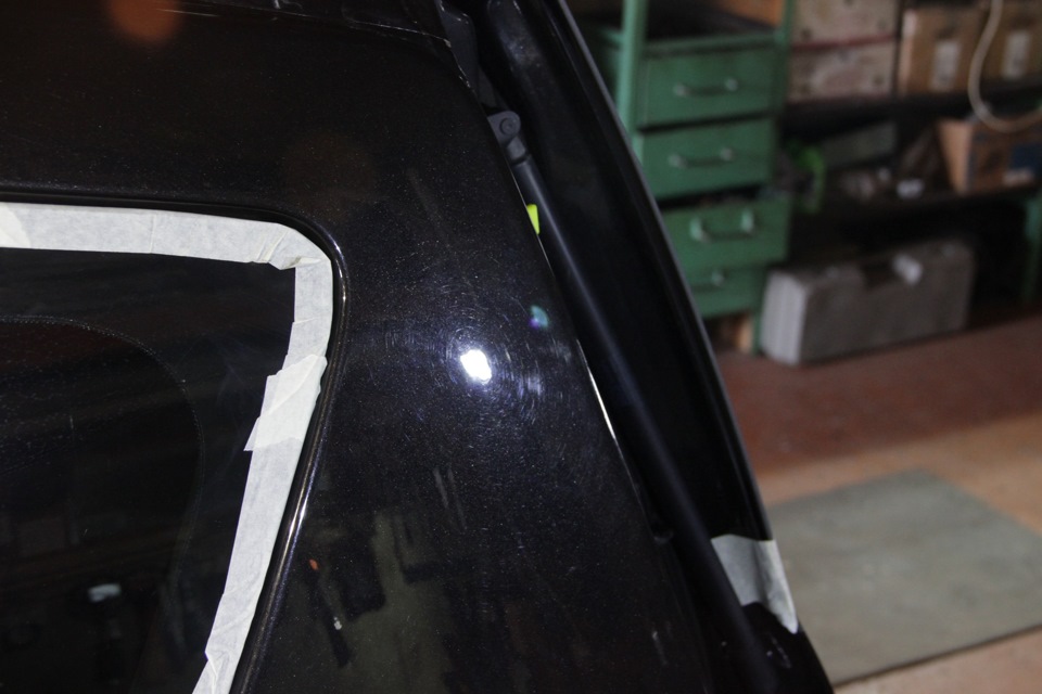

Проба потому что не очень доволен результатом. Вроде блеск появился, но мелкие риски не ушли.
Использовал УШМ для полировки Интерскол.
Круги оранжевый (средняя жесткостьwww.drive2.ru/cars/) и черный (мягкий).
Пасты:
50417 Perfect-it III Полировальная паста 3M (зеленый колпачок)
80349 Extra Fine Полировальная паста 3М (желтый колпачок)
50383 Ultrafina SE (синий колпачок)
Какая-то полироль Доктор Вакс.
Третий руки для снятия процесса нет, поэтому фото не много.
Комментарии 2
Надо было первой пастой ворсовым кругом проходить если риски не ушли тогда наждаком с зерном 2500
первый раз делал, да и делал уехав в область к родным. Так что не купить было, а что нужно, не знал. Поэтому может на следующий год.
