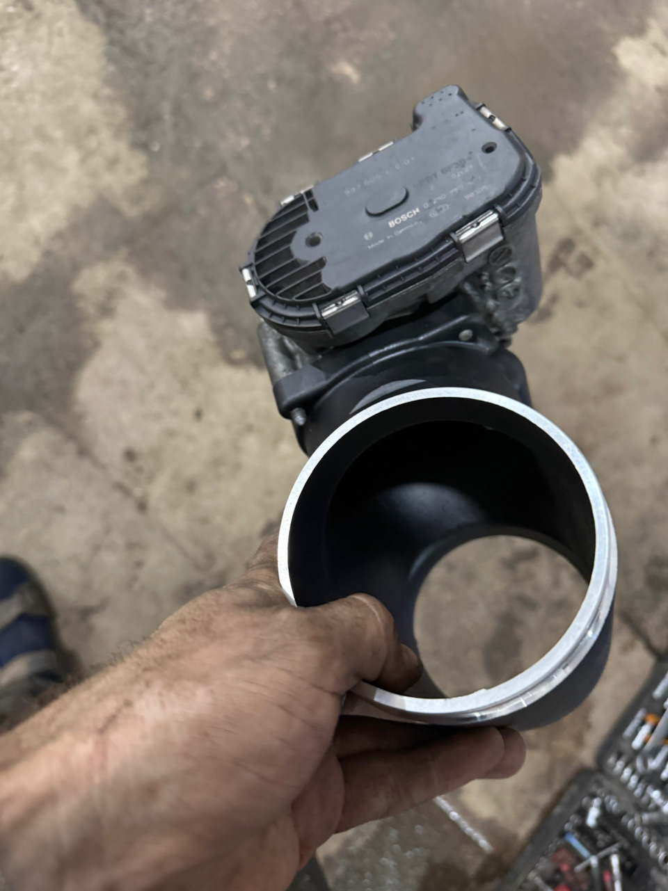

Тааак а что у нас со впуском ? Штатно дроссель на 74мм и естественно патрубок с тройником разделен пополам, а там еще заслонка которая долгое время не была подсоединена — и естественно шар на приводе сожрало, восстановить не проблема — но надо ли ?
Дроссель на 82 мм уже лежит, но на тройнике коллектора нет трубки дя EVAP и нужно переделать вход заслонки под другой угол, сегодняшние примерки показали что поставить то можно, но ппц как тесно, поэтому будем отсекать лишнее и добавлять необходимое.

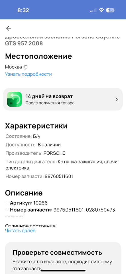

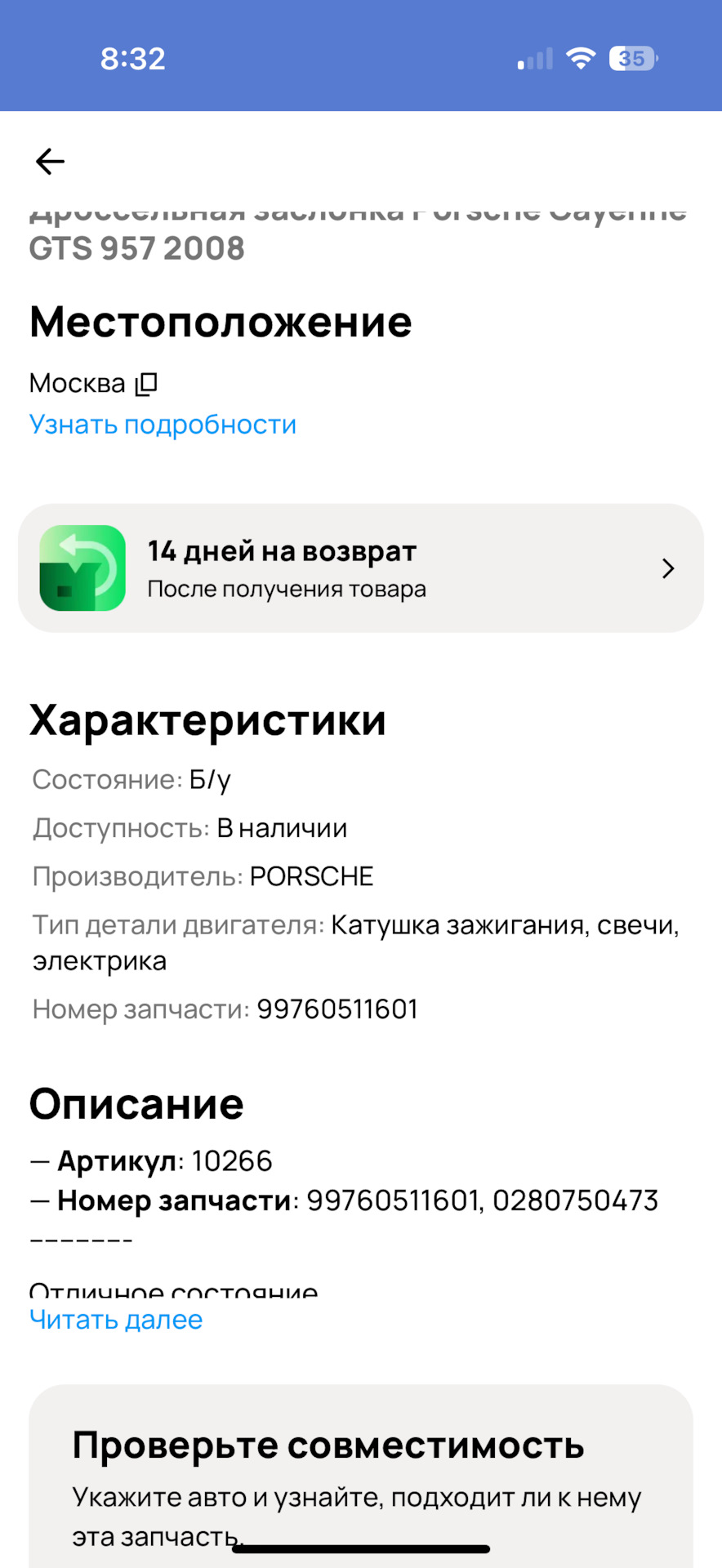

Кхем а дроссельная заслонка от чего у тебя 82-я?)
Звук прекрасный. Интересно как под нагрузкой будет
хех искал от рс3 нашел с тем же номером от каена)))) купил на авито но без тройника она не встанет, тройник брал на али, его надо переваривать — чуть позже посвящу этому запись. я вообще думаю может оформить запись где что брал и скок вышло, как думаешь нужен такой опыт ?
Было бы здорово!) это же дешевый аналог idplenum получается)
Тройник мне кажется на 3д принтере можно сообразить
пффф на али этот пленум из алюминия 8к стоит))) 90 градусный пайп очень тесно встает и нужно патрубок квкг через верх пропустить, вот поэтому и хочу переварить аргоном чтобы максимально все штатно было и пайп на 45 градусов использовать
Думаю этот пленум можно смело печатать на 3d принтере. Заодно изменив поворот
он сейчас в переварке, если все встанет и нужны будут размеры — пиши скину, я думаю владельцы 996 997 и 987 будут рады

кстати 2 коллектора вышли 18к встают болт он даже на штатный выхлоп, но продуваются значительно лучше стока, по лямбдам ошибок нет
Коллекторы с алика тоже?)
да ))) с сша чет долго ждать а с европы вообще вилы
