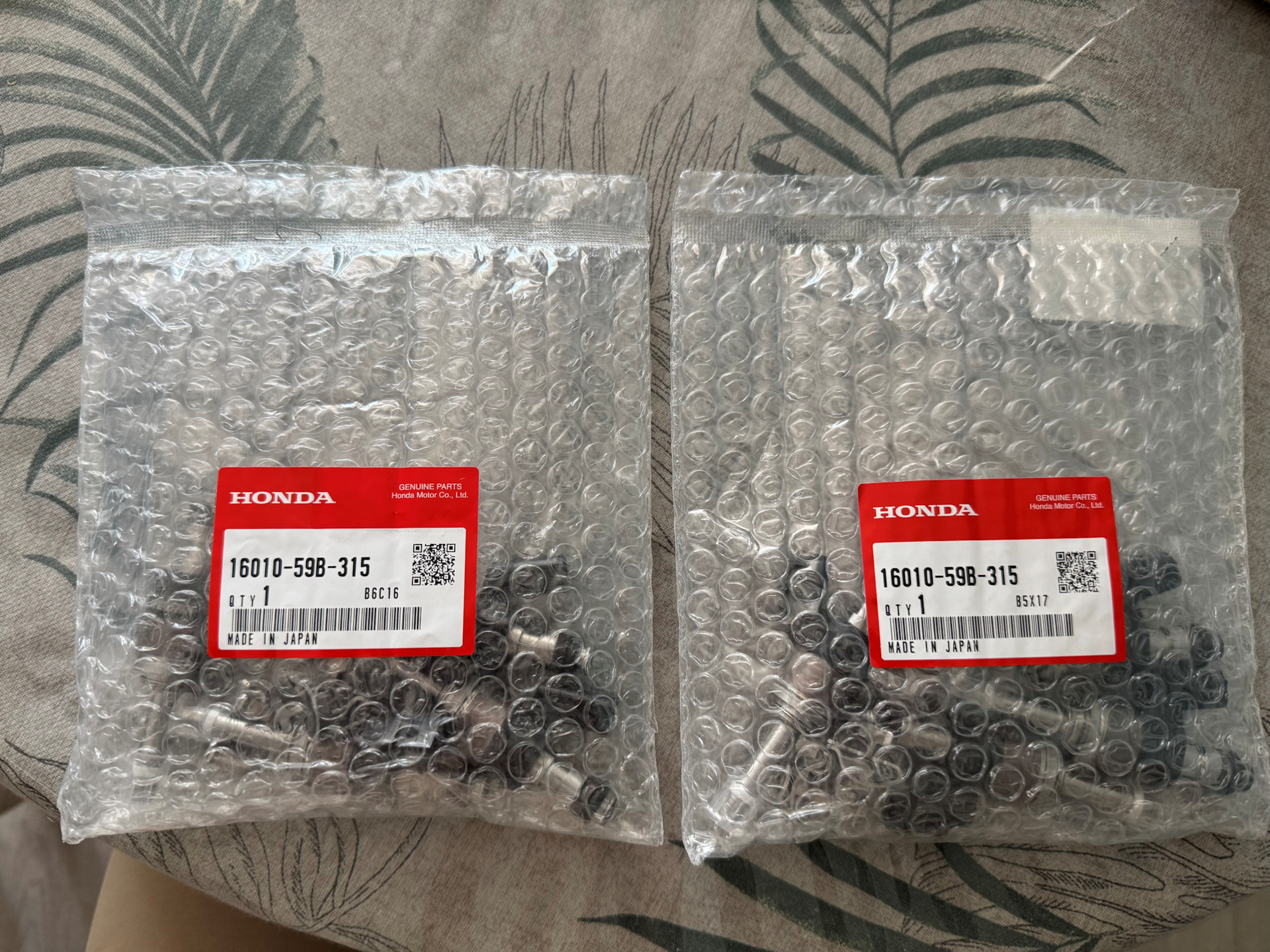

Сегодня закрепим и запомним как выглядят оригинальные упаковки и комплекты форсунок непосредственного впрыска Honda. ✅
Сделал подборку самых распространенных видов КОМПЛЕКТОВ инжекторов
(по одной оригинальные не продаются❗️).
Как видим что номера отличаются средними тремя цифрами. Назовем условно эти цифры код модели.
От этих цифр будет зависеть производительность форсунок.
Все они НЕ взаимозаменяемы❗️.
Самые производительные форсунки с индексом 5PA.
59B отличаются от них примерно на 8 процентов.
5R1 самые мало производительные из всех. Они льют примерно на 25 процентов меньше чем 59B.
Комплекты включают в себя:
-сами форсунки с защитным колпачком из прозрачного пластика
— обязательно новые фиксаторы форсунок на топливной рампе.
Форсунки 59B и 5R1 упаковываются только в пупырчатую упаковку разного цвета. 5PA исключительно картон.
Номера для заказа:
16010-5r1-315
16010-59B-315
16010-5PA-305
