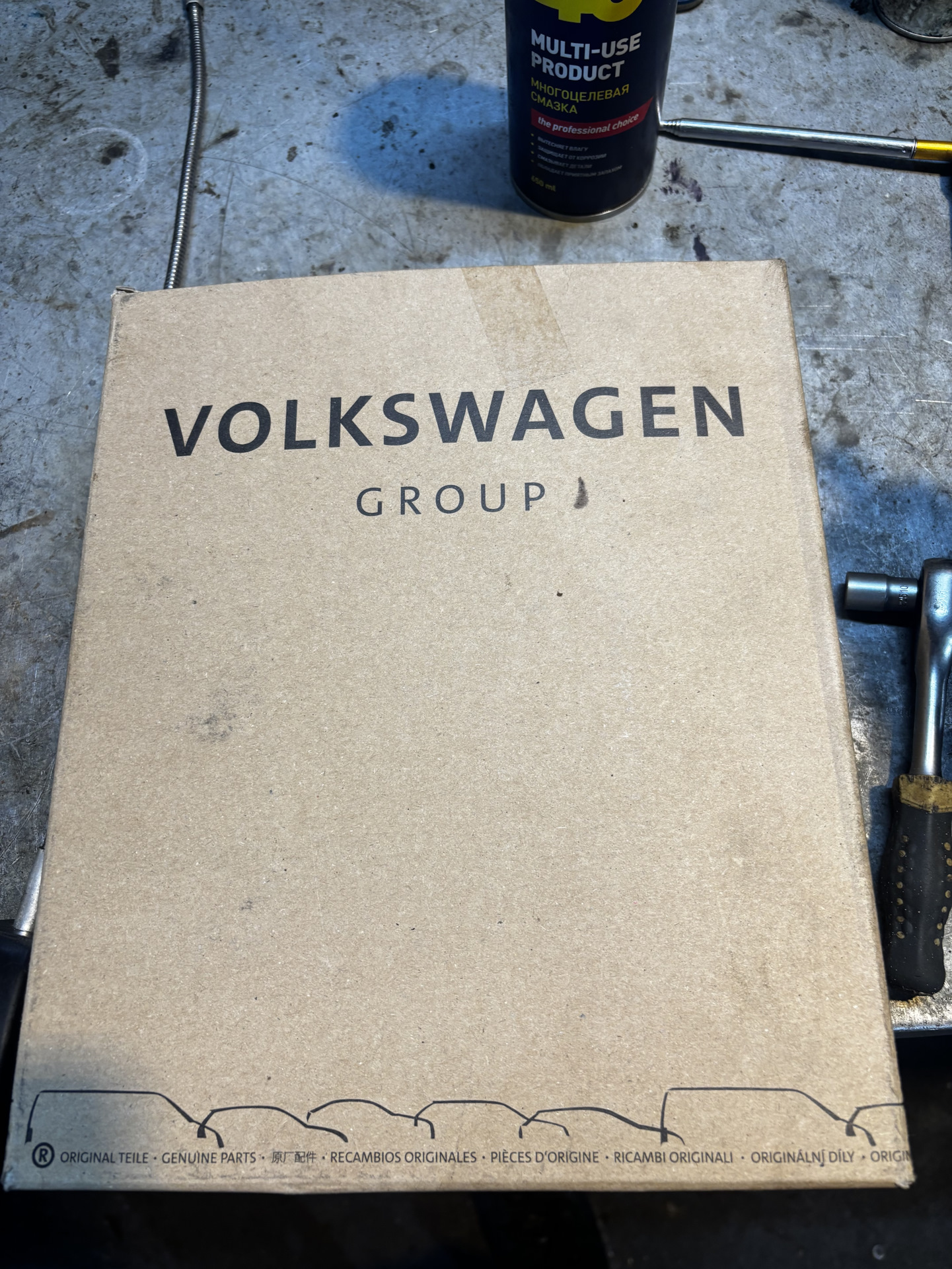

Всем привет 👋.
Пришло время менять ремень ГРМ на skoda rapid 19 года. 1.6/110
Подскажите пожалуйста, кто что ставил какой фирмы посоветуйте!

Я ставил комплект INA

Менять по Elsa и все будет хорошо! Есть регламент замены и ему нужно следовать! Покупать оригинал тогда не будет проблем

Где этот регламент ? Не видел не разу но вот по мануалу Лонг лайф все ремни стоят, а это на заложенный ресурс с завода 250 ткм
