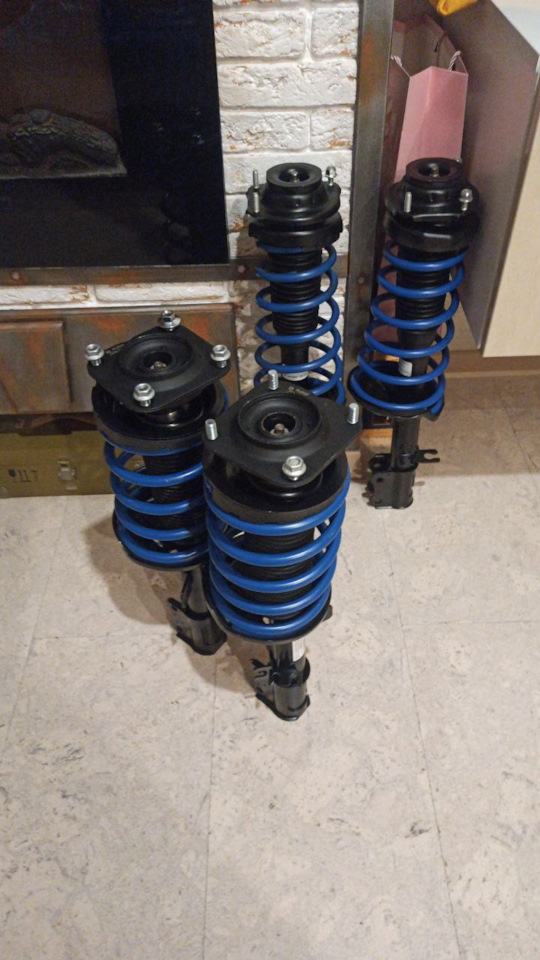

Всем привет! Ну вот и выполнена самая масштабная работа из запланированных — замена подвески на моей спектре.
Как и планировалось, часть работ была проведена в "Гараж на час". Место, впринципе, неплохое. Очень странные впечатления остались об этом гараже, но тем, у кого нет своего гаража с подъемником и огромным кол-вом инструментов (думаю, мало у кого найдется в своем гараже подъемник) пойдет. Не очень понравилось, что когда остается полчаса, тебя начинают подгонять и пристально следить за твоими действиями. Сам владелец (ну или не владелец, а тот, кто всех записывает) немного нервный мужчина. Вечно ходит с недовольным лицом и напоминает, что ровно 13:00 (просто пример времени) вы должны немедленно выехать. Во время первого посещения не получилось снять рычаги, так как болты там неплохо так закисли, пришлось ехать в сервис, где мне в трудом сняли рычаги и установили новые. Судя по всему, до меня эти рычаги никто не снимал, поэтому за 20 лет они и стали единым целым с машиной. Но теперь это дело исправлено, даже если в будущем придется снова их менять (в чем я сомневаюсь), снять их уже можно будет без помощи профессионала. Кстати, хочу порекомендовать сервис, в котором мне сняли рычаги, а также сделали сход развал по очень приятным ценам, это техцентр "Кайман" возле метро Тропарево. В будущем планирую у них выполнить еще несколько работ. Отдельное спасибо механику Юрию, который задержался до 10 вечера (рабочий день до 9 у него), чтобы я мог домой поехать на своей машине, а не таскаться по общественному транспорту. От чаевых он отказался, поэтому надеюсь, что руководство заметит мой отзыв и выпишут премию такому замечательному сотруднику.
Из-за небольшого количества свободного времени, мой пост с заменой термостата, который я поменял еще на прошлой неделе, так и не вышел. Поэтому придется и в этом посте написать немного и про этот визит в сервис. На замену термостата я поехал в другой сервис (вернее рычаги я менял в другом, термостат же менялся до рычагов), где мне выполнили бесплатную диагностику ходовой и приговорили правую шаровую и левую стойку стабилизатора спереди. Я и до этого планировал менять подвеску, но эта информация подтолкнула меня выполнить все это чуть раньше, чем я изначально рассчитывал. Кстати, после замены термостата машина стала очень быстро прогреваться, проблема с холодным воздухом в ногах тоже ушла!
Пусть и вышли все эти работы достаточно прилично по цене (около 40.000), но я остался доволен. Машина теперь стала гораздо мягче и более собранной. Кстати говоря, на драйве видел информацию, что верхние передние опорники нужно устанавливать по-разному. Я же установил их обе одинаково (с одинаковым зазором в стаканах). Благодаря этому, на стенде у меня сразу развал оказался в зеленой зоне. Так что если кто-то планирует в будущем выполнять что-то похожее, смело ставьте их одинаково.
Дальше пойдут ссылки на запчасти, которые я покупал. Не все из них будут по той цене, по которой брал я, но может кому-то будет полезно.
Передние и задние амортизаторы, решил поставить такие же, как и с завода от СААЗ: www.wildberries.ru/catalo…/detail.aspx?targetUrl=EX Гениальные продавцы перепутали этикетки, поэтому если покупаешь задние стойки, на них будет все равно написано передние, могут быть даже обе передние левые по этикетке, но на деле приезжают именно задние лево/право.
Пружины: www.ozon.ru/product/pruzh…ia-spectra-izh-214962771/
www.ozon.ru/product/pruzh…ia-spectra-izh-214962754/
Стойки стабилизаторов передние: www.ozon.ru/product/stoyk…80vgCq6Ao3NFG0XlZDIjp5WLD www.ozon.ru/product/stoyk…Zzqzc9AZw3QUXlZoVzfrEmp5Y
Стойки стабилизаторов задние: www.ozon.ru/product/stoyk…m-0k2a134150b-2054400126/
Рычаги передние: www.ozon.ru/product/kompl…huma-2-shuma-2189862005/\

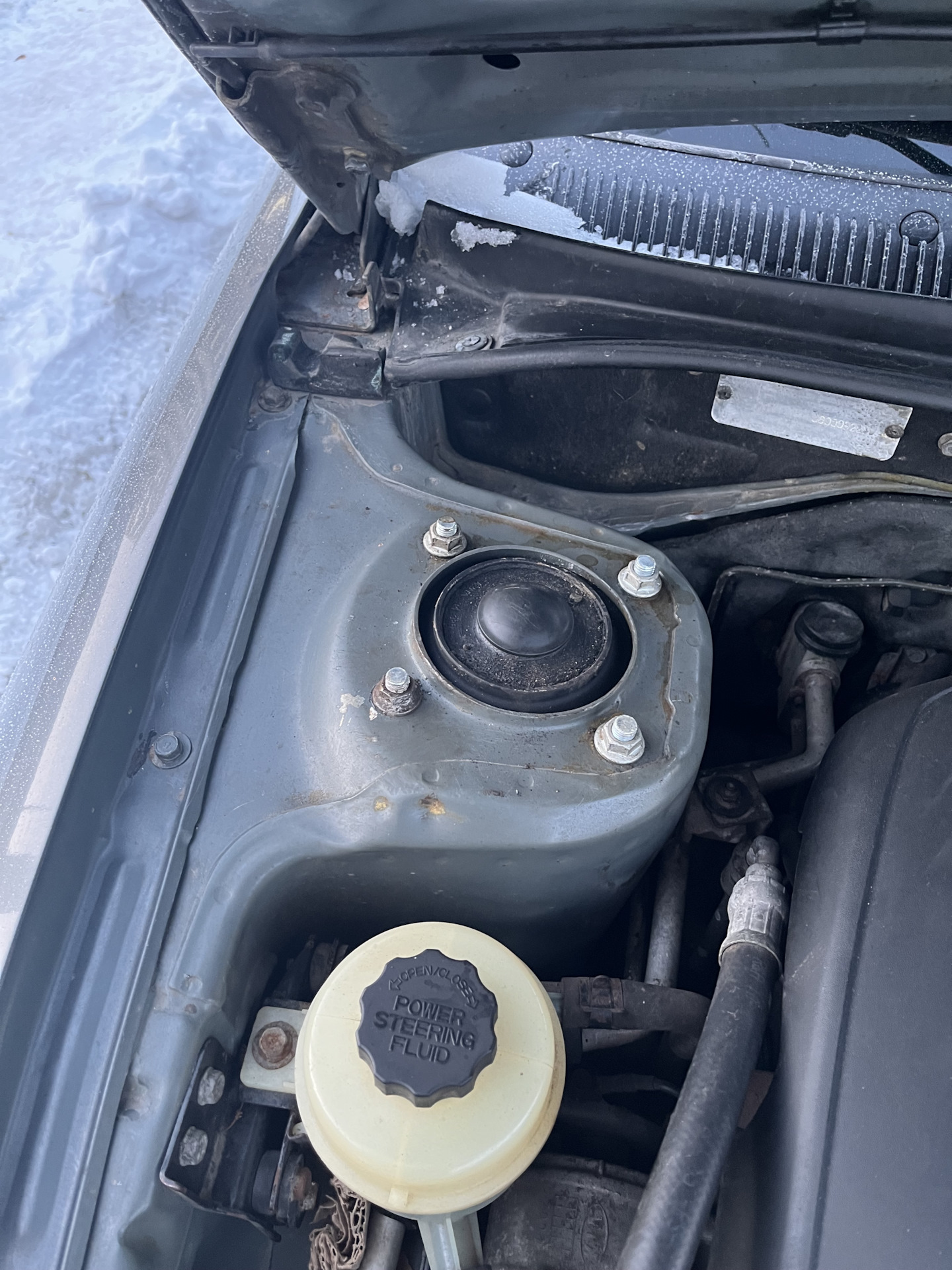

Хотелось по фото увидеть ваши стойки, но они уже установлены. Пишу я это потому, что я уже здесь на драйве писал и тоже заказывал такие стойки, только с озона. Приехали, конкретная паль, ни на одной не было выштамповки, были какие-то наклеки, и то криво накленыые. Шток амортиза ора был закрыт какой то не поноятной резиновой манжеток, когда должна быть металлическая. Фото не сдела, прям там в пункте их и вернул
стойки один в один, как те, которые я снял с авто. Так что не думаю, что это паль. Посмотрим, как долго проходят. На тех, которые старые тоже не было никакой выштамповки
oris489
есть только такое фото, в так себе качестве. Наклейки тоже кривые, плюс как я писал в посте, они перепутаны. У меня было две левых задних и две задних правых ( так на наклейках написано)
Вот и говорит это само за себя про их качество, если даже путают наклейки и криво лепят, а больше всего меня убила резиновая манжета

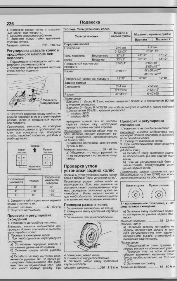

Это из книги обслуживания мазда 323. Здесь на схеме указана метка как ставить опорники первоначально, по заводу. А потом уже крутить если вышло за пределы нормы. Тоесть люди не зря ищут эту метку.
kiasephia-manual.narod.ru…kia-6896-10.m_id-594.html. может пригодится для общего понятия.
Что пригодится? Мануалов куча и ни один не говорит в каком именно положении должна стоять опора в стакане кузова. Вопрос стоял именно в этом. Целая куча диванных экспердов понаписала здесь на драйве и навыкладывала видосиков про то каким "раком" она должна стоять🤣😂🤣
А человек написал дело! Опора должна стоять с абсолютно ровными зазорами! И никак иначе.
Да, ее можно поставить неправильно и тогда эти зазоры будут как раз разными, но после этого на сход-развале и придется, воспользовавшись мануалом ее крутить и переставлять.
"Можно, но зачем"(с)
Просто надо сделать сразу правильно и не придется заниматься ерундой и переплачивать свои кровные😁

не подскажете, как можно поставить опору с ровными зазорами, если конструктивно этого на предусмотрено?Отверстие для штока смещено от центра и в зависимости от квалификации и внимательности их можно установить зеркально (правильно или нет), а можно и вообще сделать разный кастор на колёсах.
Завтра могу скинуть фото, как они у меня стоят
В принципе, по фотографии не скажешь-правильно стоят или нет.после замены шаровых у меня например ушёл развал.Шаровые оказались какие то "усиленные", и размеры ушли.Пришлось вертеть опору.Тут же на драйве читал у парня-приехал на стенд, а у него колёса стоят вот так\\.В гаражах меняли ))

У данного вида опор всего 2 положения. Одно, при котором все зазоры получаются ровными, правильное.
Второе, со смещением, вот тогда и приходится "регулировать" развал, а скорее всего по кинематике кастор. Но многие ли это делают и давно ли появились нормальные стенды что могут показать данные параметры? То то и оно. Надеюсь все в курсе что задняя подвеска спектры, как и многих аналогичных регулируется только по схождению колес?
Так вот современные стенды, нормальные которые, показывают и развал задней оси и представьте, его можно поправить😁

Вам привели две сервисные заводские инструкции, на Спектру, и на соплатформенную Мазду, в которых описан процесс регулировки развала. Но вы же явно отрицаете заводские инструкции. А как же "На заводе не идиоты", как тут один знаток написал, и вы ему поддакивали?
И, к вашему сведению, стенды для регулировки развала и кастера появились довольно давно, лет 25 назад точно. Не через компьютер, но это и не требовалось. Мне ещё на Москвиче-2140 развал и кастер выставляли, там это скобками под болты делается. И было это в небольшом городе Коврове.

ну, по второй не сильно видно, но на первой видно же, что зазоры к крыльям меньше, чем зазоры к движку.И не сдвинешь их ни как.
не очень понял, но на фото видно, что все зазоры одинаковые, может быть небольшое искажение на фото из-за ракурса, но вцелом все хорошо видно
Зазор между тарелкой опоры и отверстием в стакане не одинаковые по кругу.

Тоже много читал про опорники всякого бреда. Но посмотрев в мануале на картинки понял, реально бред! Стоять они должны ровно, с одинаковым зазором по всем краям стакана, никаких отклонений, никаких "странных" расположений "пипок" на резине к стеклу, от стекла и т.д. Просто — РОВНО. На заводе не идиоты.
Так что молодец! Что и подтвердилось на практике:)
