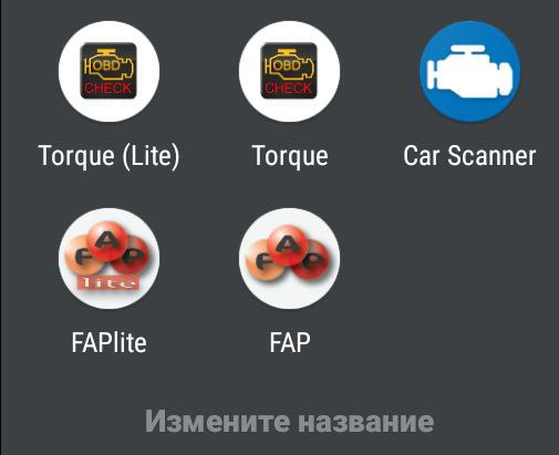

приветствую на телефон с андроидом скачивается бесплатная программка fap запускается тест вентилятора — первая и вторая скорость вращения и от этого уже двигаться дальше можно

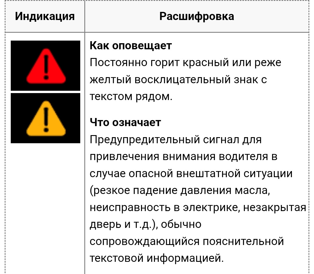

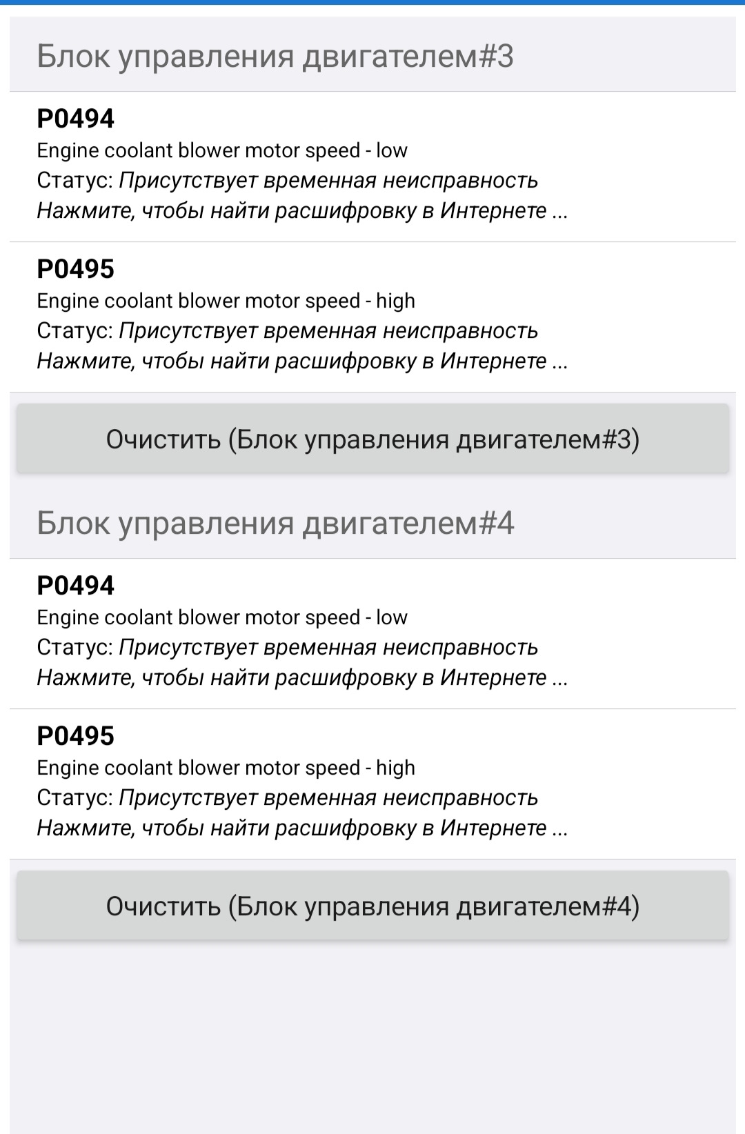

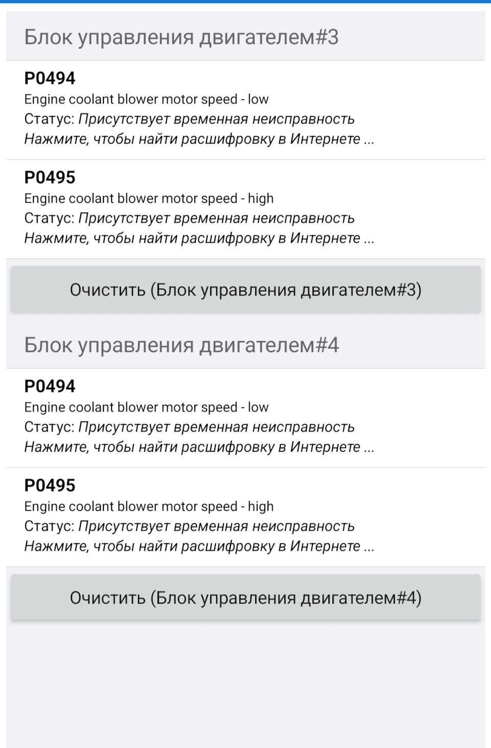

Ну дак если ошибки по вентилятору, то и следует проверить вентилятор, в чем вопрос? Как проверить вентилятор или что? Жёлтый восклицательный знак и надпись stop, это общие сигнализатор неисправностей, могут загорается на любую ошибку. Есть ошибка, значит есть причина, варианта 2, катать пока не сдохнет и не попадёшь на серьёзный ремонт или искать причину пока можно отделаться испугом. В блоке предохранителей BSM проверить предохраны и под ним, потом проверить работает ли сам вентилятор, если нет, то ещё термореле можно глянуть. Вентилятор должен держать темпиратуру в районе 90°, если он держит в районе 110, значит не включается 1 скорость, обычно это термореле, а если совсем не включается, то это он сам сдох или предохранитель каторый вообще всё питание на него отрубает.
Да это понятно что вентилятор, проверить его только с лексией, интересовало может было у кого подобное
Почему? Проверяешь предохраны, в том числе и те что под блоком BSI, если они все живые, то запускаешь и смотришь на какой темпиратуре вентик сработает. Если он сработал в районе 110°, то 1 скорость отрыгнула, это вероятно термореле, что в корпусе окантовка вентилятора. Если совсем не запустился, то снимать и на прямую с аккума подавать питание. Вот если на прямую вентик работает и всё остальное в порядке, остаётся только искать в проводке.
Преды проверил, запустил кондей разогрев рукой датчик температуры, крылатый стоит, остается он сам либо блок его управления
У меня такой треугольник загорается, если уровень масла на кончике щупа. После этого доливаю чуть меньше литра. Но пропадает не сразу. После 3-4 пуска.

Проблему решили достаточно быстро, оказывается сгорел предохранитель на 60 ампер в блоке под красной крышкой над Акб .

приветствую
Интересно, не нашёл такую
Fap или faplite
Любая подойдёт
Спасибо! Опробую
Нет, такого не было, но раз обе ошибки по вентилятору, то нужно там и искать. Начни с реле по моему номер 7. Дальше — больше.
Кроме лексии есть и другие программы, для тестом испонительных механизмов.
Почему?
С температурой все ок, это дизель и зима )) выше 90 она никогда и не поднимается, сегодня гляну предохранители
Наверное есть какая то недосказанность
Фиг знает что, заглушил-завел, ошибки нет, минут через 5 появляется и машина тупо не едет нормально, бк пишет неисправность двигателя
Терморегулятор поменяй да и всё
