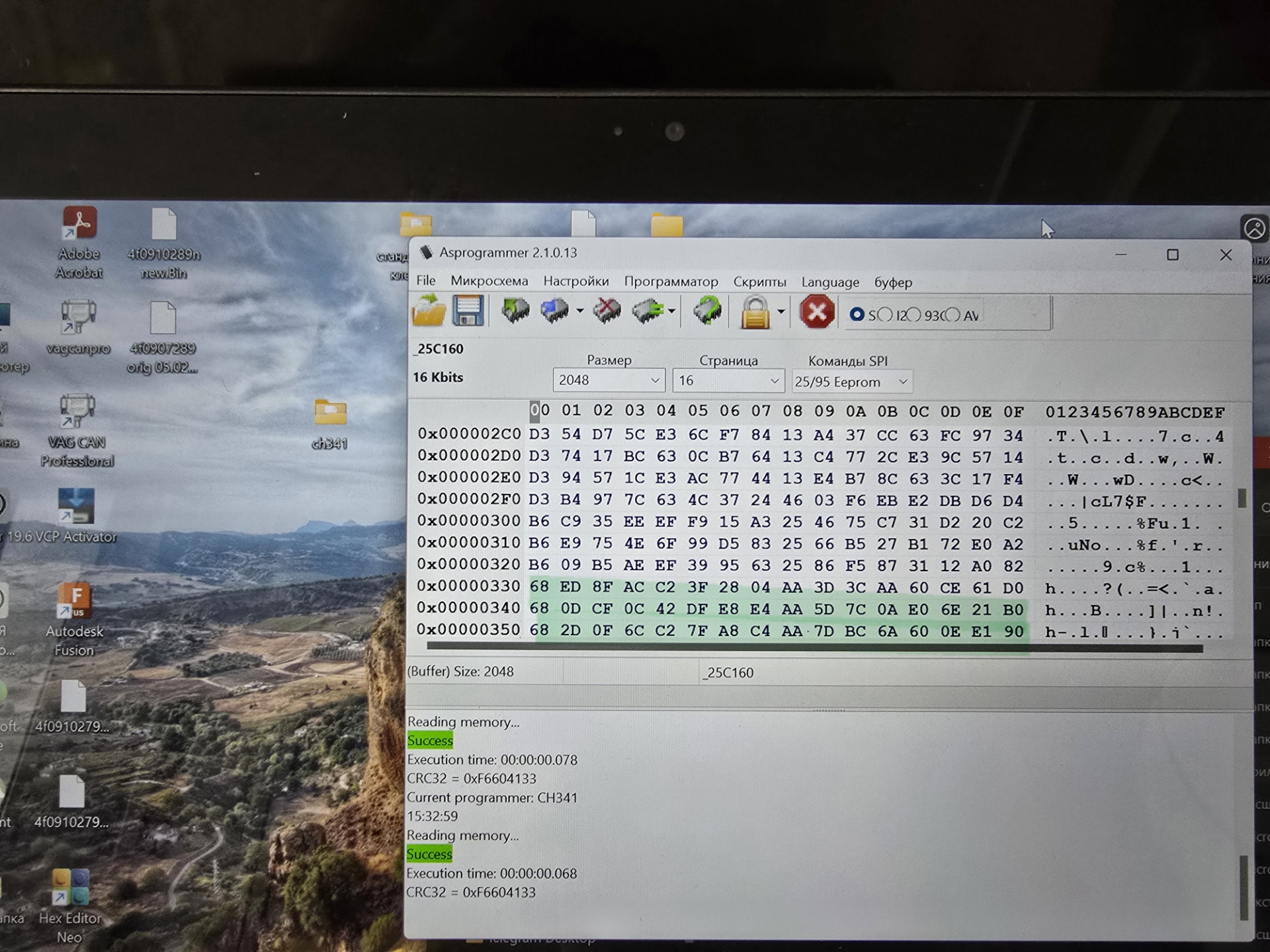

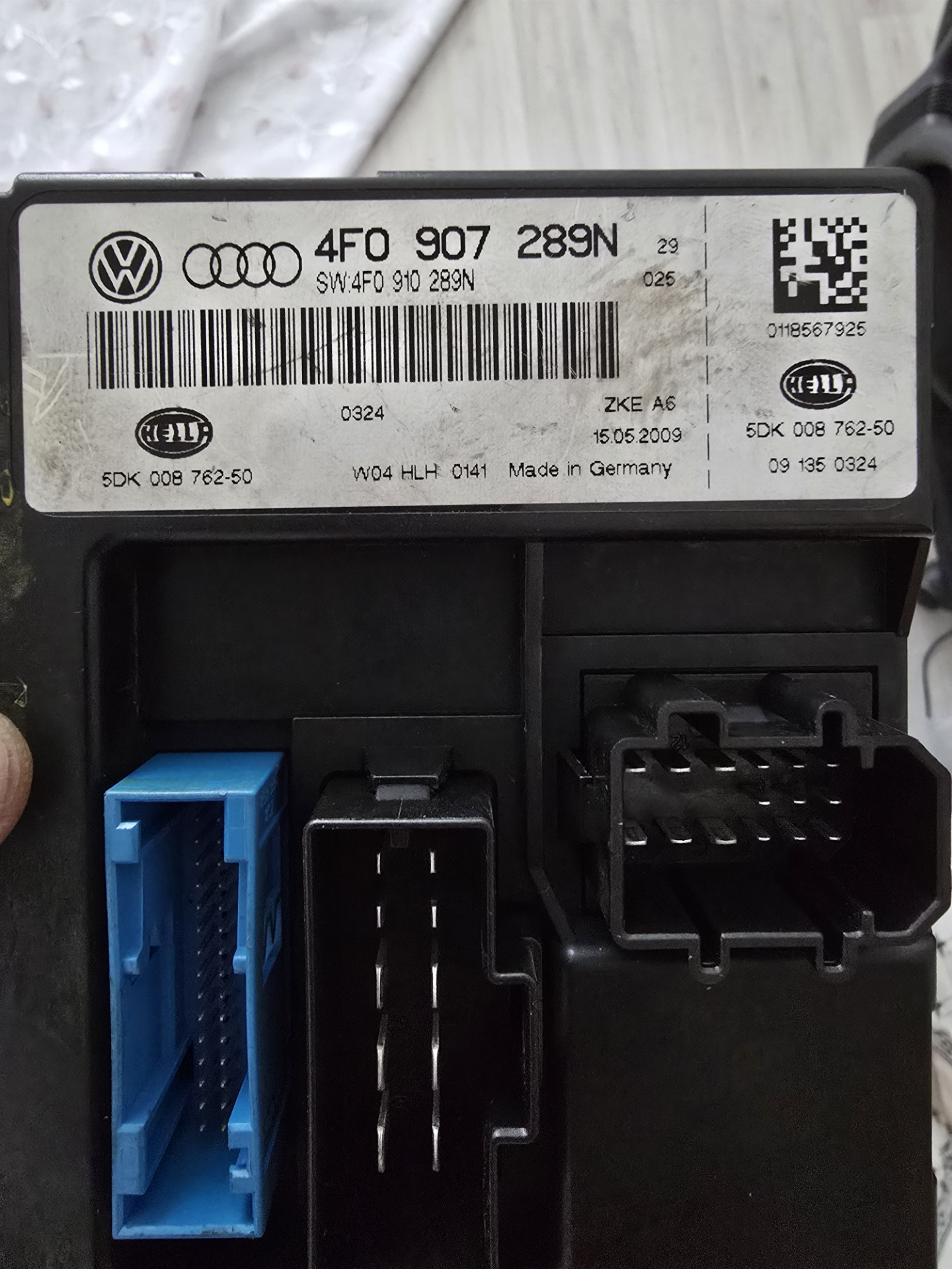

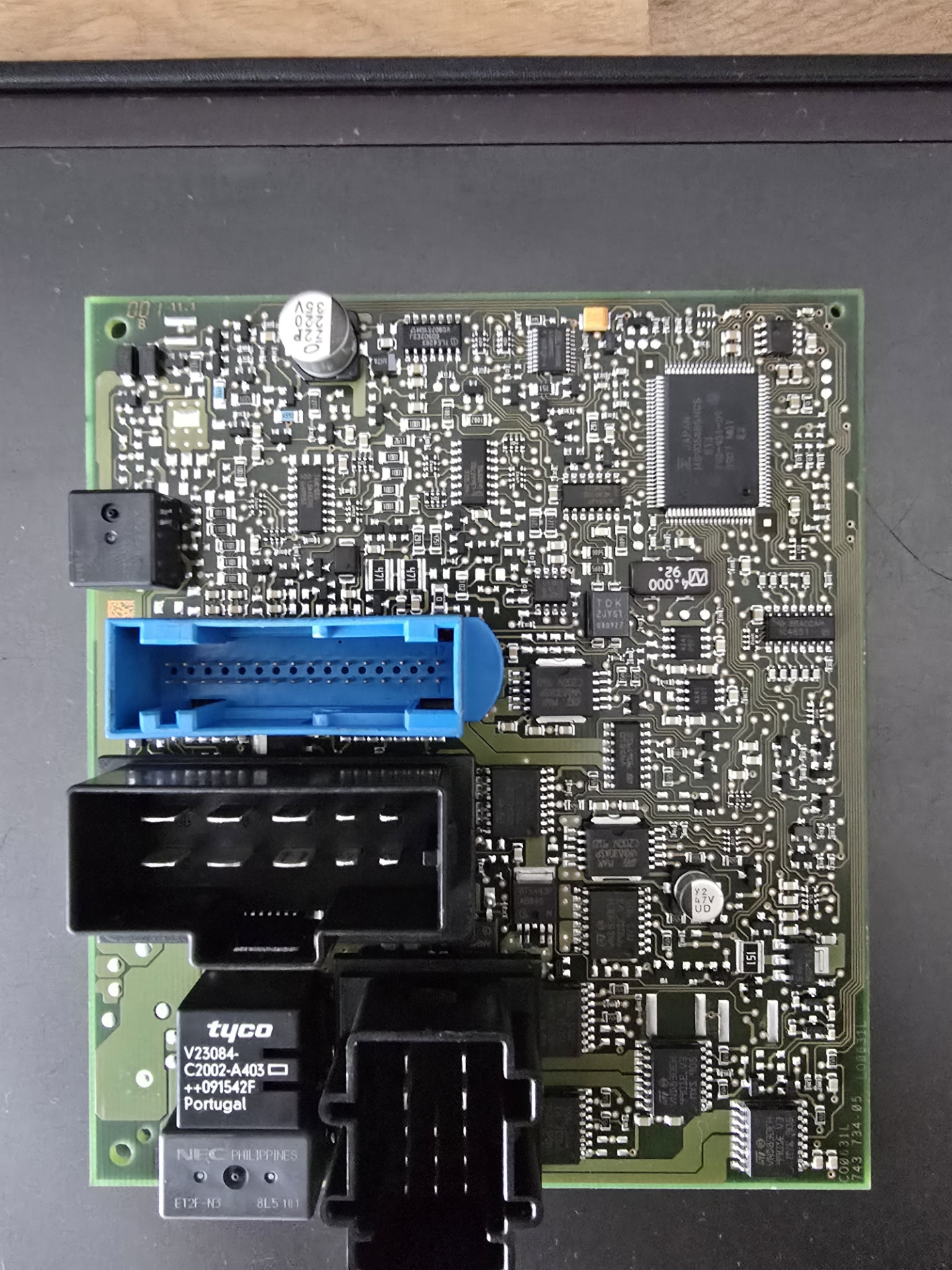

Так как Я уже как год переделал внешку авто в рестайлинг, у меня был рестайлинговый блок, но с перепаяным eerpom с дореста.
И вот благодаря уважаемому AudiManny, у меня появилась возможность снять ЗК путем правки оригинального eeprom.

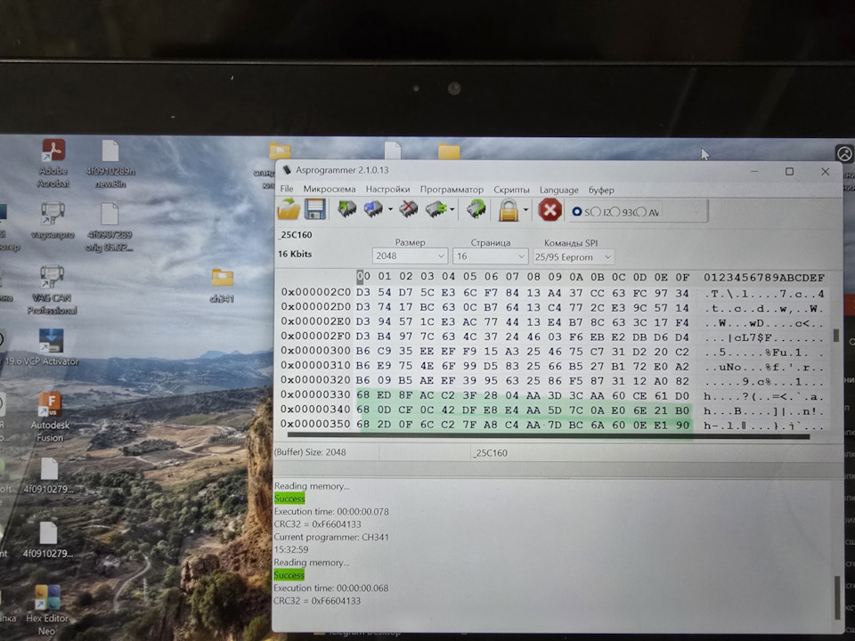

Все довольно просто, заменяем строки 330, 340, 350, 360 с помощью hex editor и заливаем в eeprom.

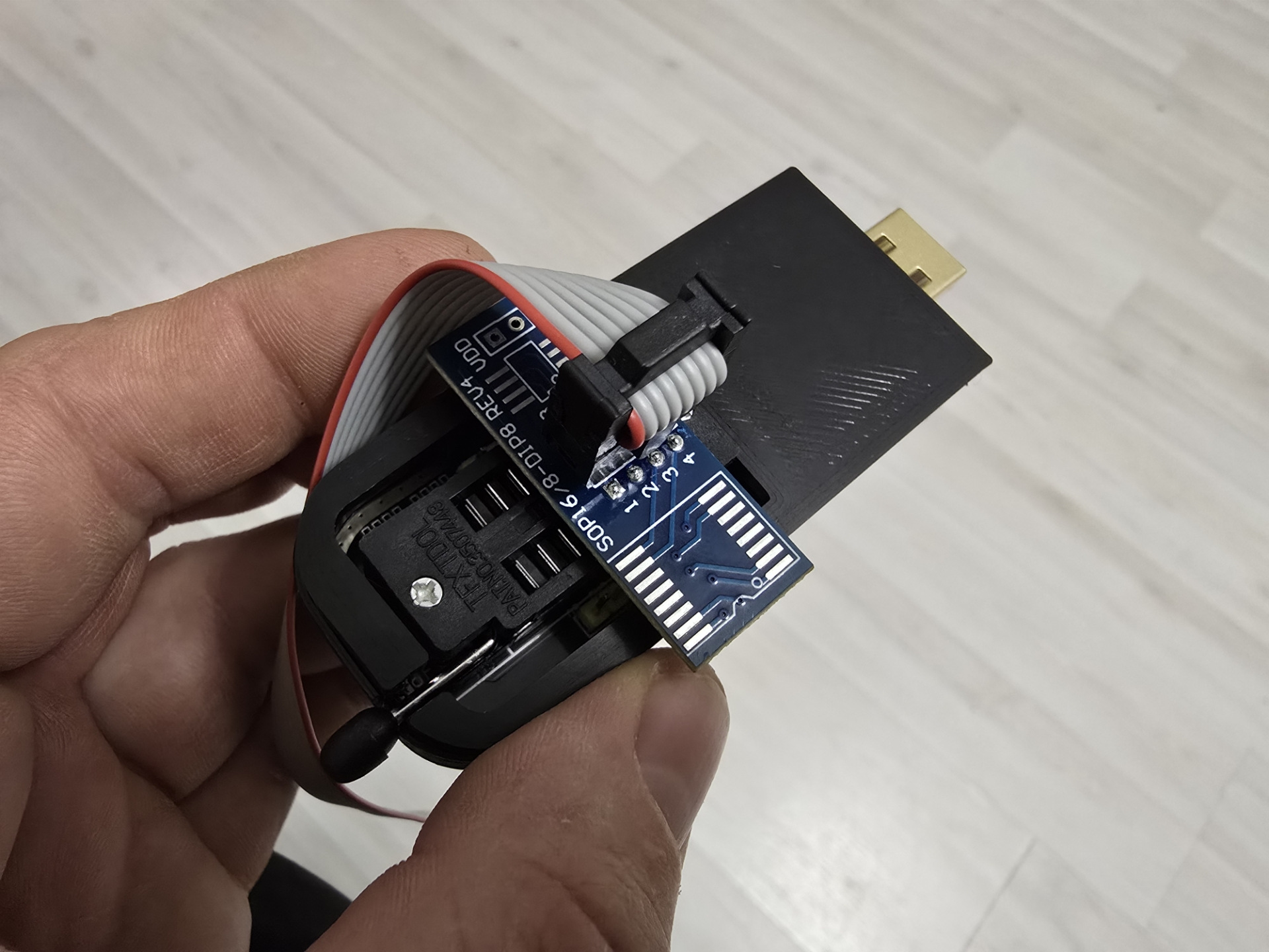

Дамп сливаем прищепкой ch341a.

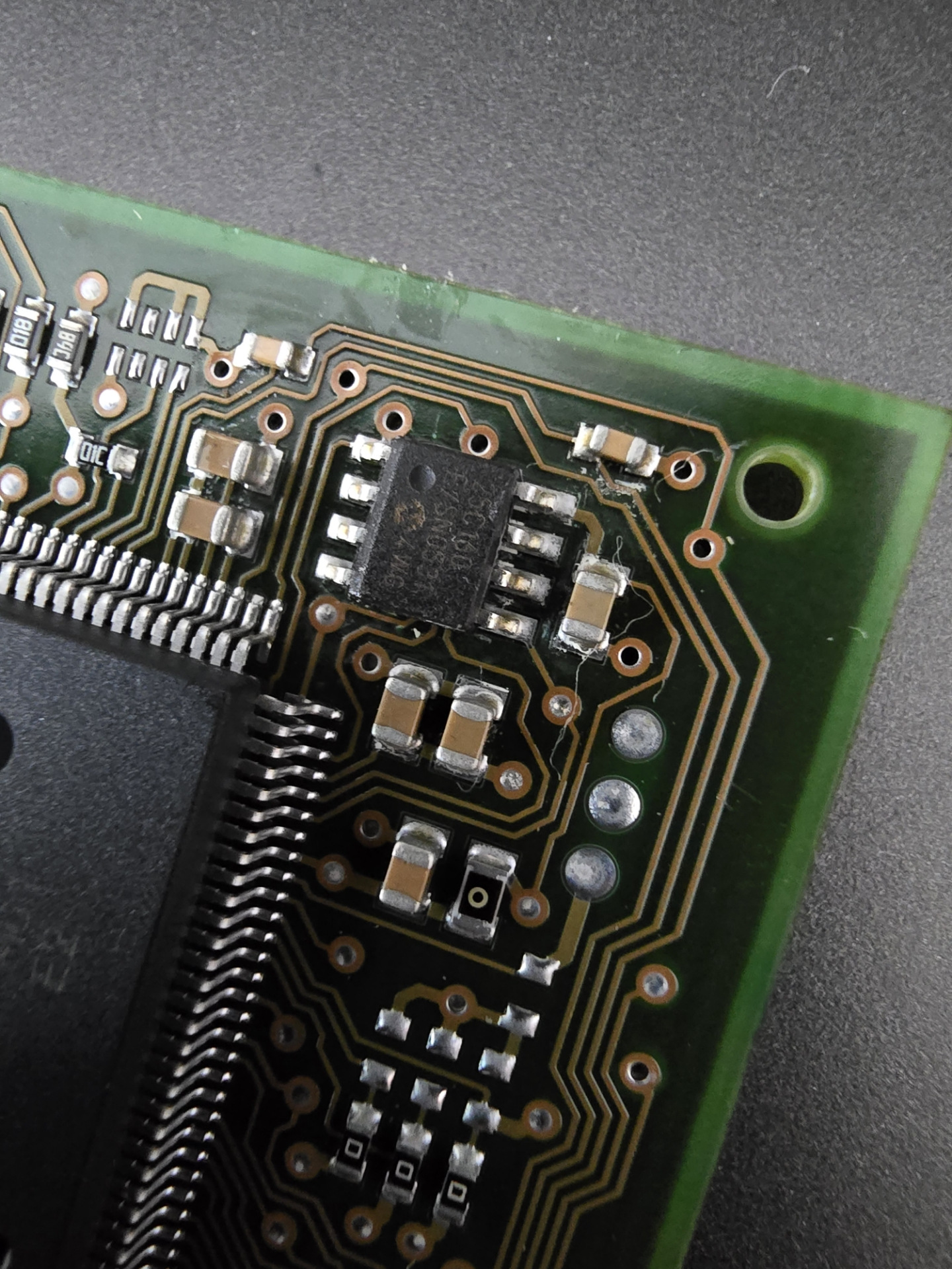

❗️❗️❗️ГЛАВНОЕ! ВСЕГДА ВЫБИРАЙТЕ ПРАВИЛЬНЫЙ ЧИП!❗️❗️❗️
Есть риск получить кирпич. Я изначально по наводке из другой статьи выбрал не правильный микрочип и получил кирпич. Но путем смекалки, мне все таки удалось оживить, eeprom. И всегда делайте бэкап данных!
В итоге защита снята, блок определяется верно и можно наслаждаться дальше.
Однако. Всем спасибо, Всех обнял и до новых встреч!

Я не совсем понял. В итоге снял ЗК с рест блока с оригинальным (родным) епромом?
Да, епромка этого блока осталась. Поднял ее из пепла

Есть ссылка на прищепку?
программатор ch341a / с тестовым зажимом ch341a
www.wildberries.ru/catalo…etail.aspx?size=279663350
Спасибо, а блок климы можно таким же способом?
Это не пробовал, но тебе ничего не мешает сравнить файлы епромов. Если количество строк совпадет можно будет попробовать найти те, что отвечают за зк
Спасибо большое.
Нужна именно ch341a? Без «а» не подойдёт?
Именно ее
