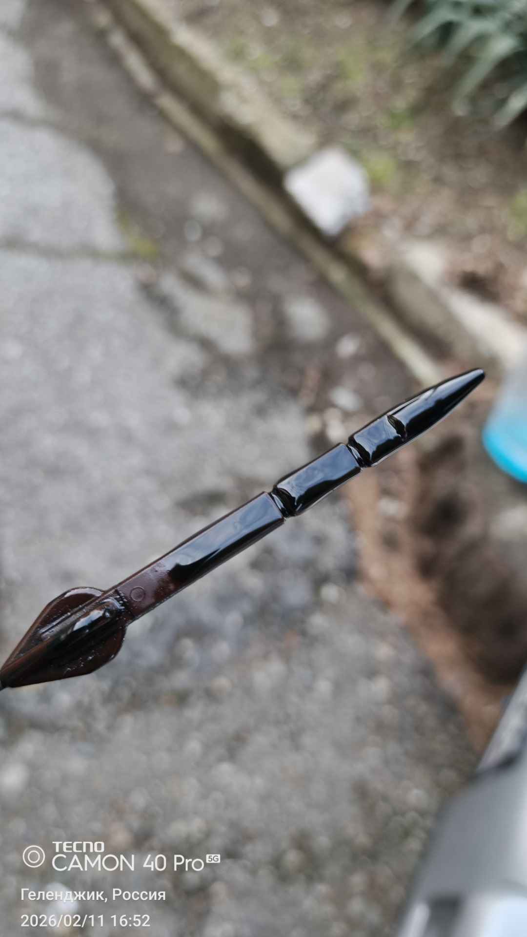

Всем приветы! Только выехал после снятия гбц и замены прокладки, как на тебе, масла кто-то второй уровень добавил! 😁 А оно то свежее, 500 км не проехал! Доставать насос и ставить другой буду, моему уже логический кирдык после хапка воды пришёл, корпус под выработками от роликов. Вобщем опять ставит Омега меня раком! 😁 Насос слава богу есть на замену! Соляра через сальник пошла в двс.

Вал сальником сдирает прилично, я вал новый ставил себе.
Вот и я вал норм воткнул, сальника не оказалось нового, и тут же последствия!
Юрик это через сальник на лобовом щите, где насос крепиться? Там вырабатывается место или сам сальник?
Сам сальник и вал тоже имеет место быть! 😁
Нуссс бывает, главное что увидел это
На второй день, мониторил жидкости после ремонта и тут оп! Есть! 😂
Ща устраниш и будет красота
