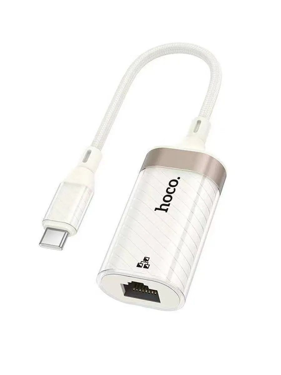

Адаптер-переходник с RJ45 на USB type-C
Покупал тут
Цена всего 420р на момент покупки в январе 2026

Подключаем кабель к незаведенной машине и к смартфону/планшету. Открываем BimmerCode. Выбираем подключение по ENET cable, выбираем BMW 1 series
