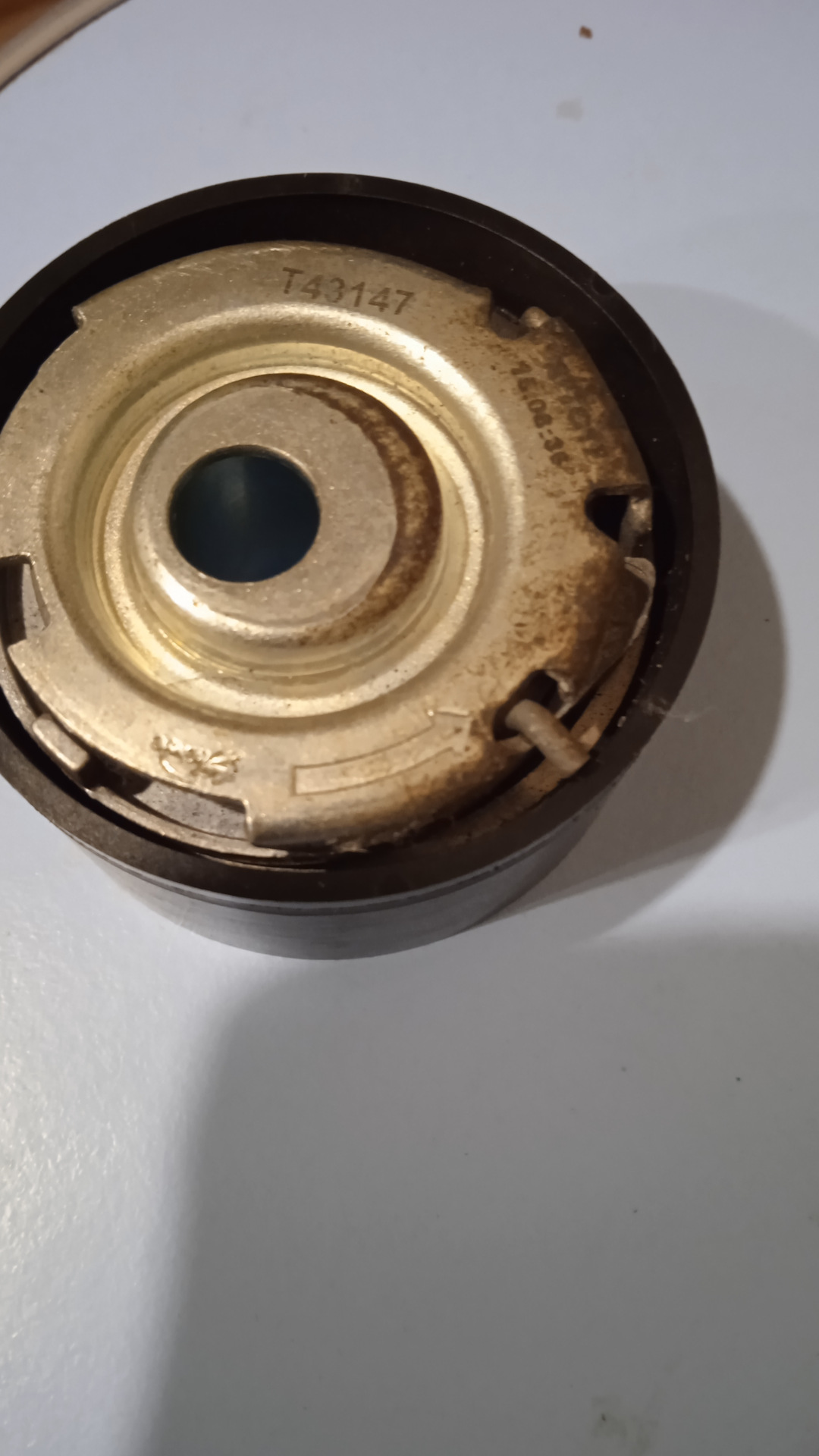

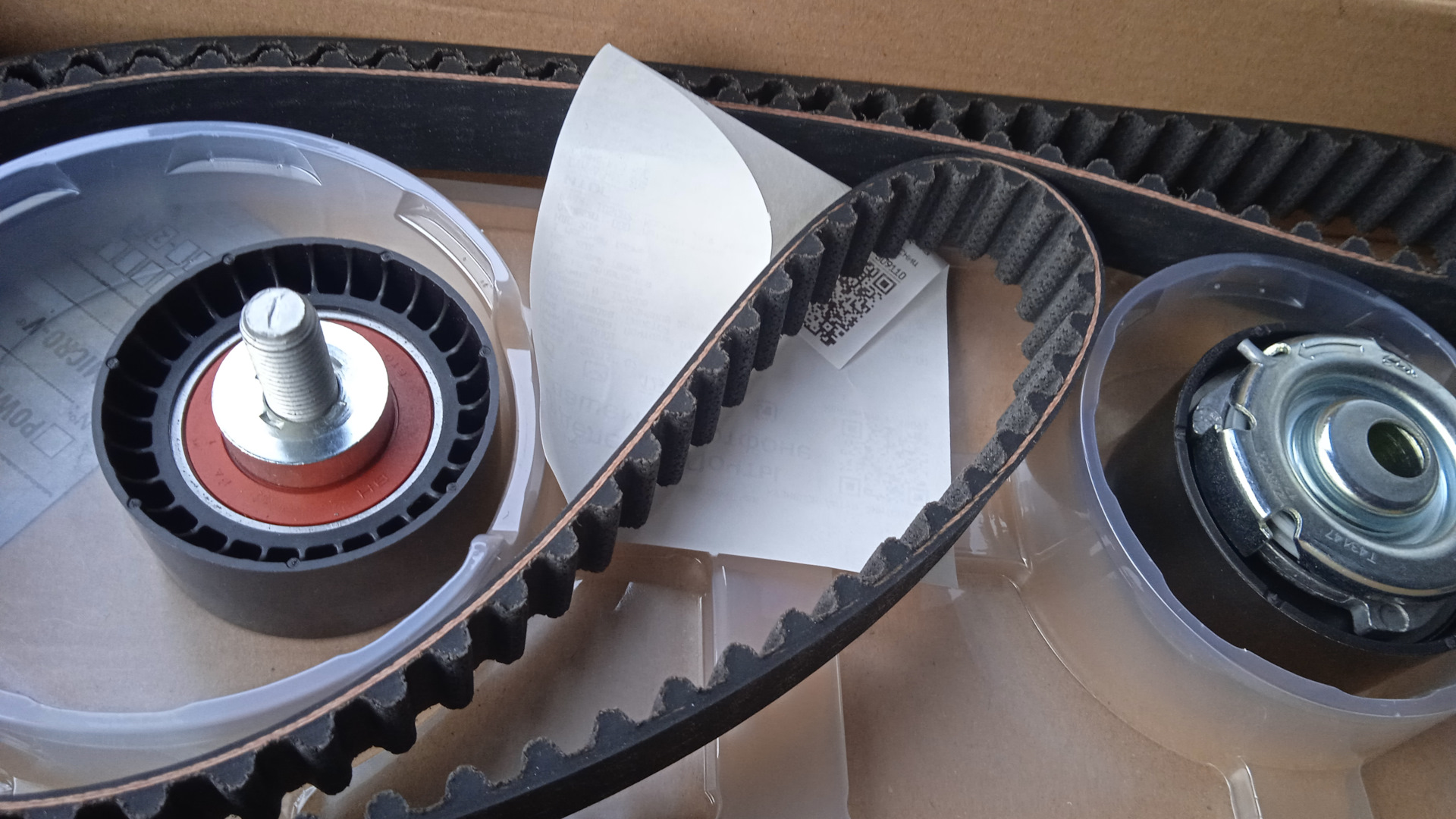

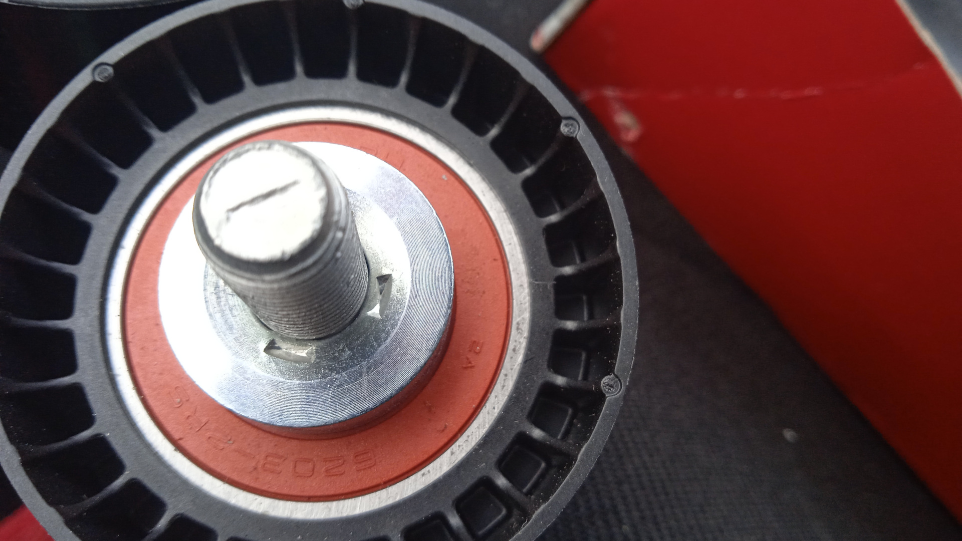

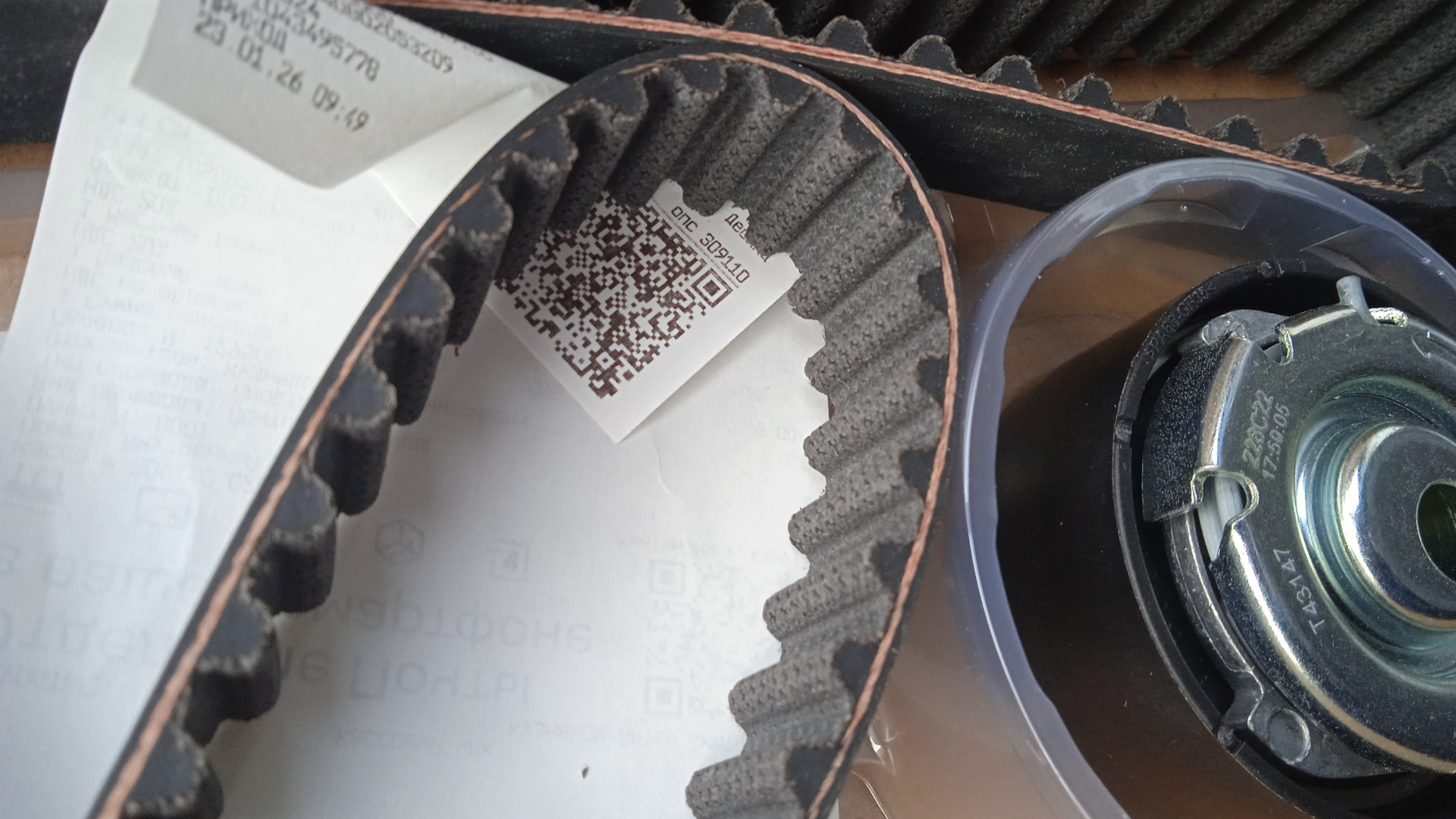

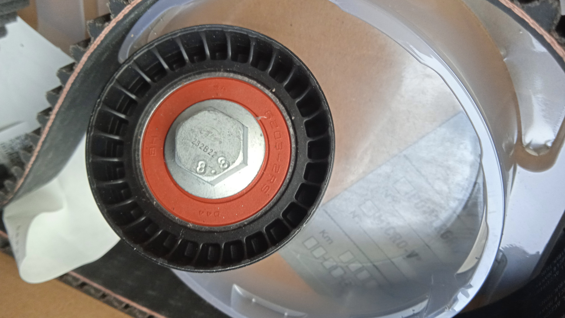

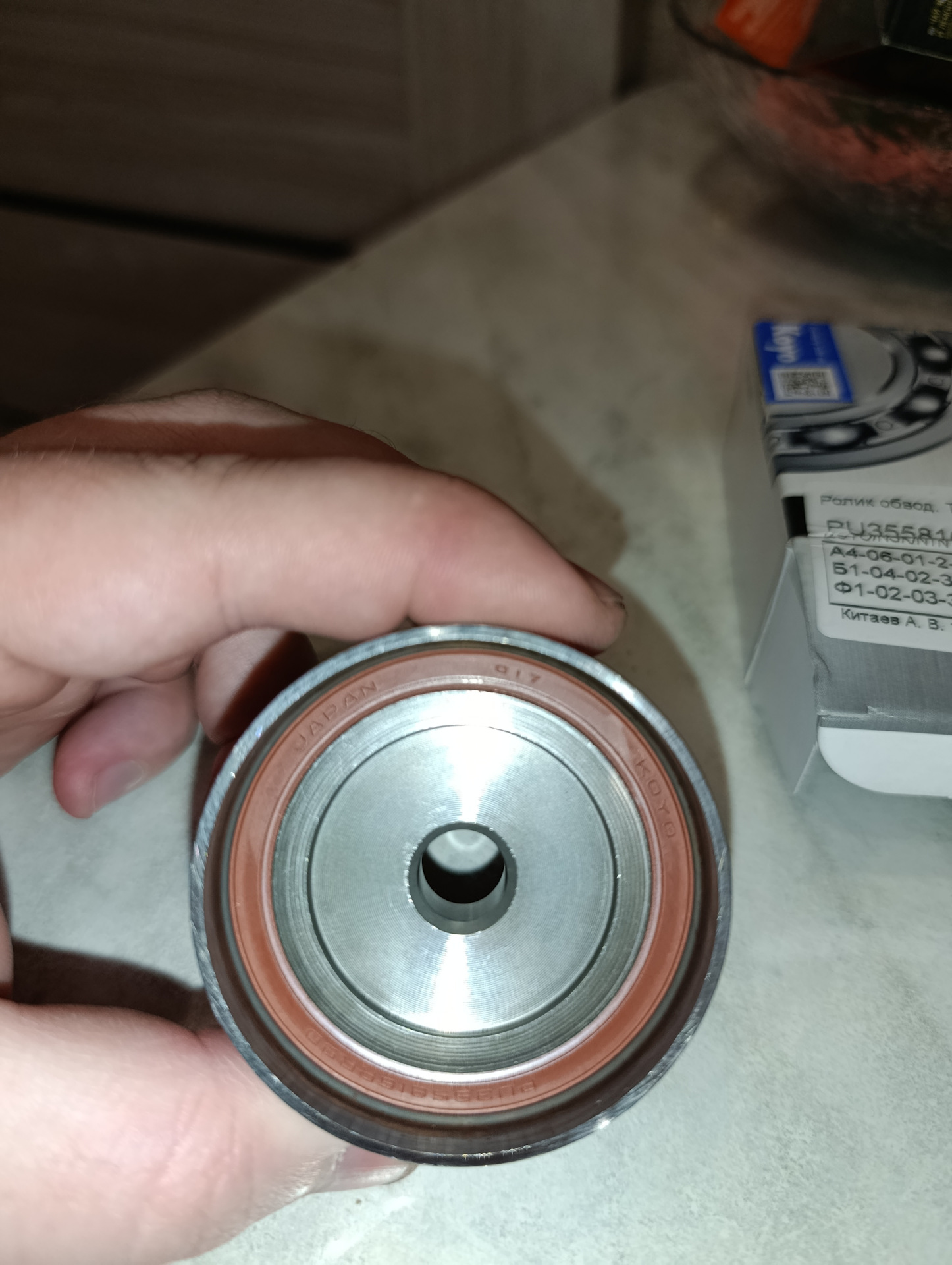

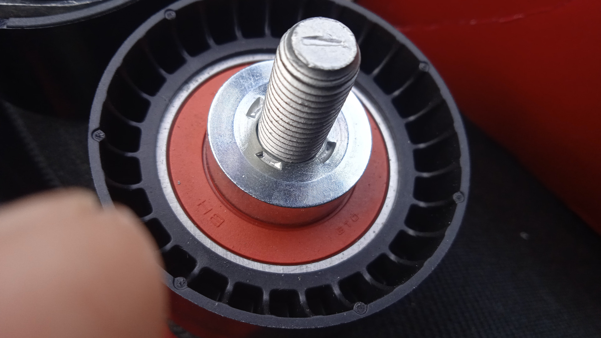

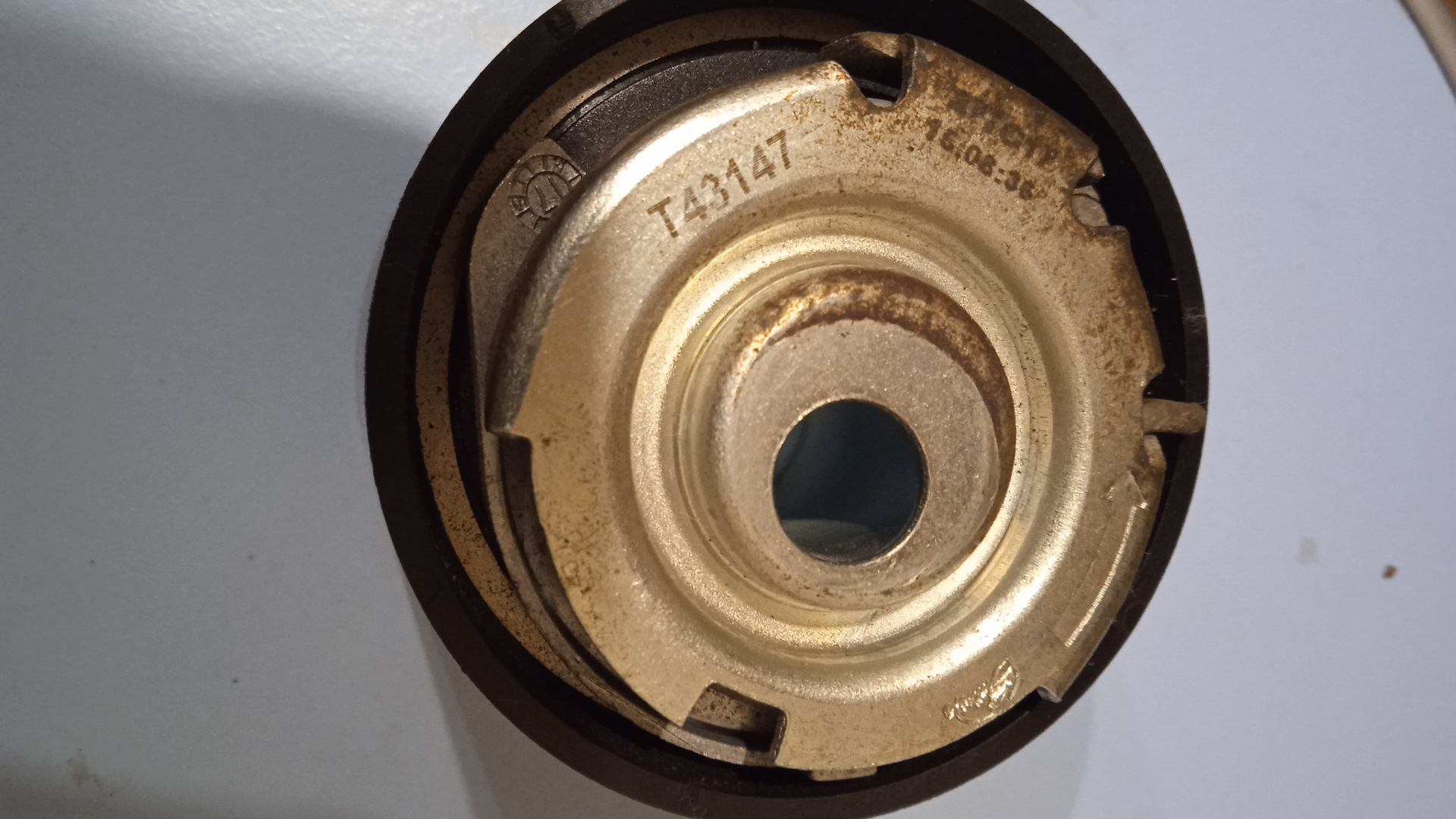

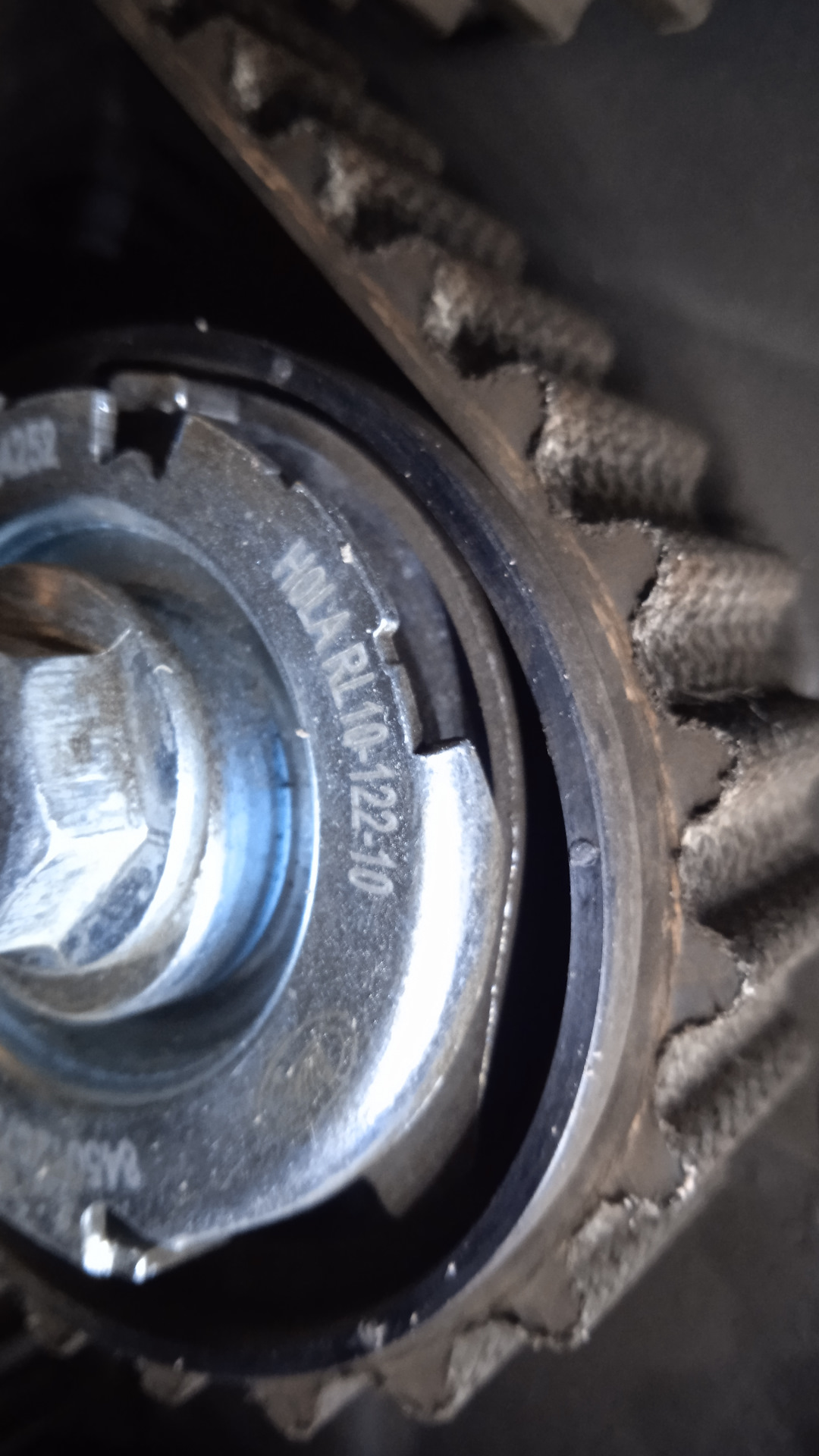

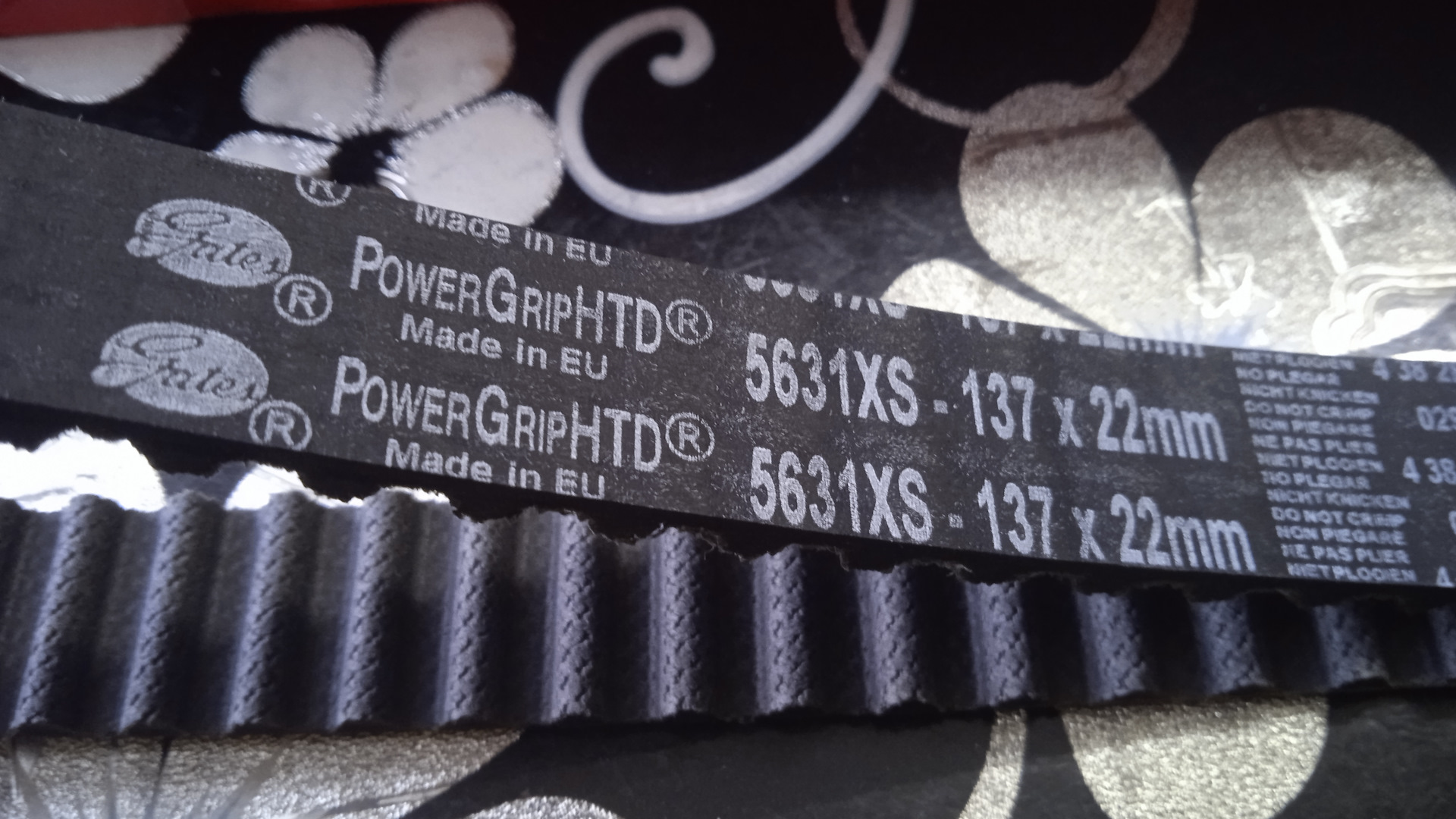

В связи с изменениями в погодных условиях нашего региона, И постоянными морозами за -20. Принял решение поменять комплект ГРМ, до этого менял ремень генератора, ролик генератора, ролики ГРМ.

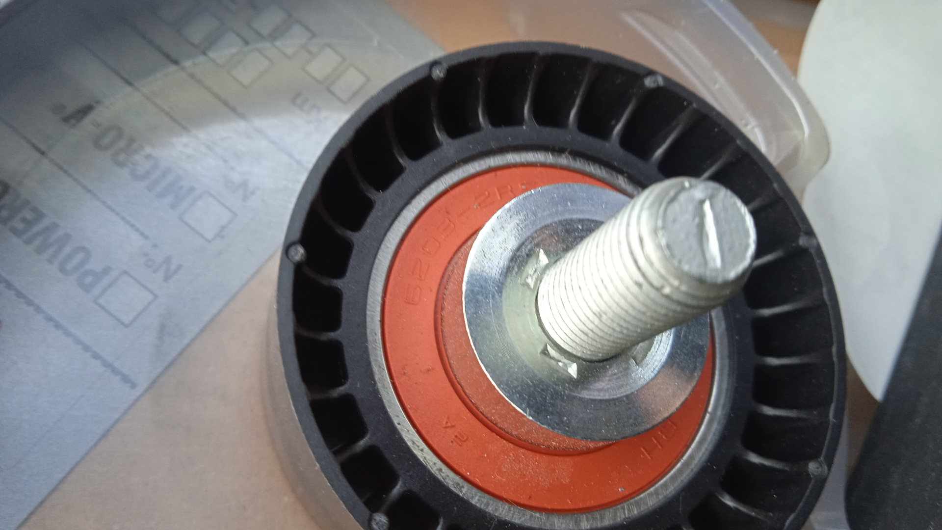

Купил комплект GATES. По внешнему виду и вроде как ори, но не устраивает обводной хлипкий ролик, посоветуйте если ролик опорный KOYO PU355816RR9D поставить. Жду комментарии.

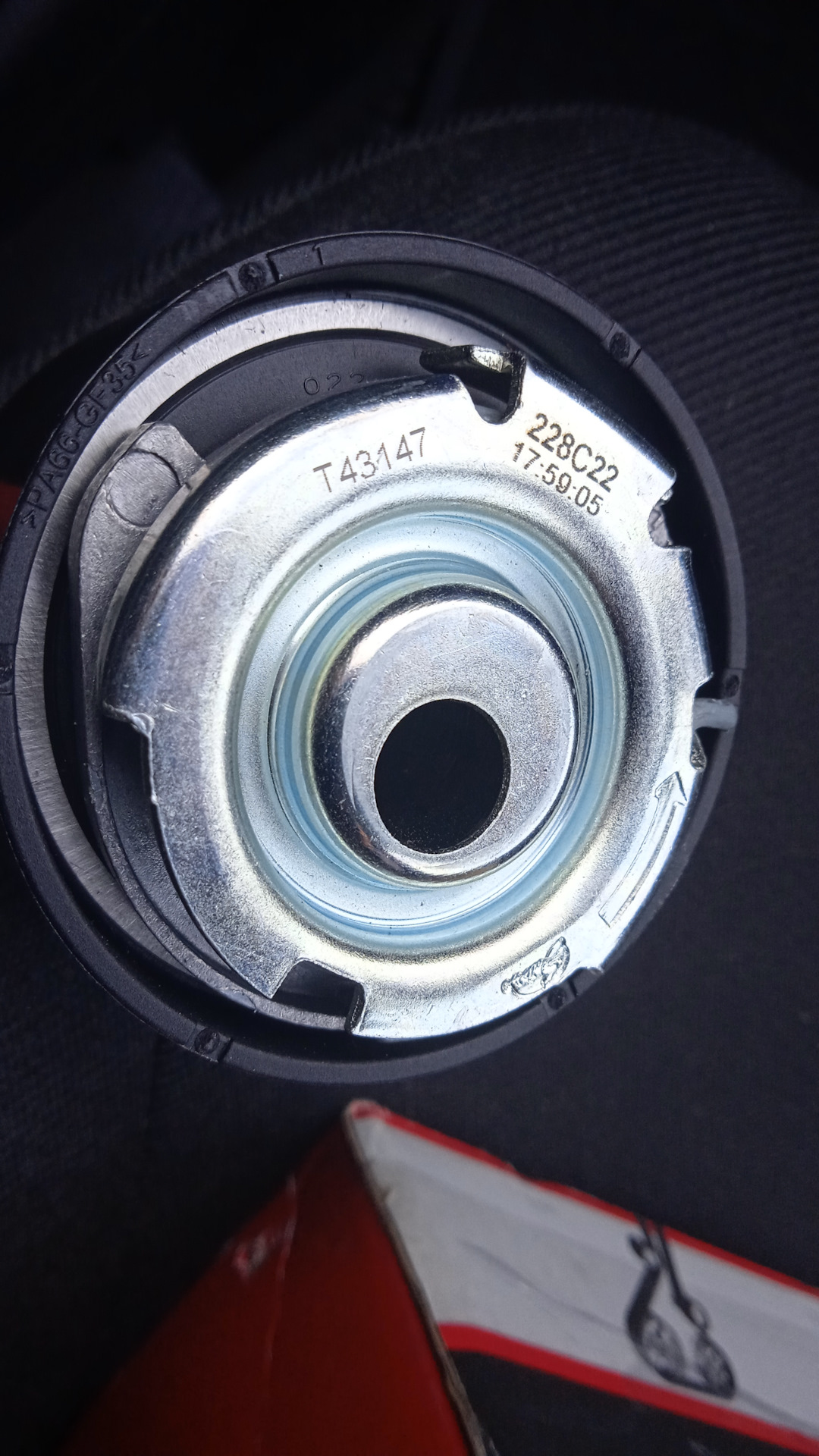

Запчасти на фото: T43147

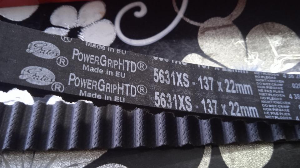

Запчасти на фото: KO15631XS
Запчасти на фото: 5631XS

Поставил на днях ролик koyo через две дистанционные шайбы 21124 (толщина 4мм) проехал пока мало но ролик очень добротный двухрядный и можно проверить на оригинальность через приложение, мой с вб оказался оригинальный производства Японии. Ролик действительно внушает доверие и мне кажется переживёт ремень, спрашивал у одного человека на драйве у него он проехал больше 100ткм и был продан вместе с машиной.
а болт какой ставил на ролик?
Родной от старого ролика
PU355816RR9D- этот
Ролик обвод. TY KOYO/NSK/NTN PU355816DRR9D KOYO/NSK/NTN
www.wildberries.ru/catalo…etail.aspx?size=238565537
А шайбу от родного обводного че не поставил?
Она туда не подойдёт, просто две шайбы в магазине купил дистанционные по 25р, вместо шайбы родного две дистанционные подкладываешь и прикручиваешь, ремень чётко по центру ролика получается
Artur31rus
21124100613000 артикул шайбы
