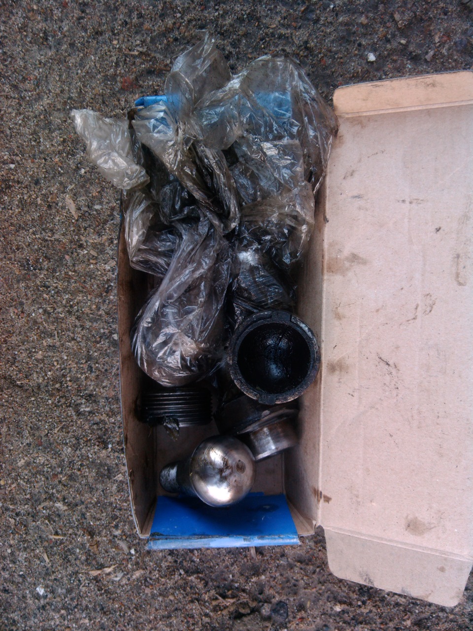

Из 30000 км. по плохим дорогам УАЗ прошел 10000 км., из них несколько раз на скорости 60 — 90 км/ч ходил по дороге на МРС (Малое Море, Байкал). Для тех кто знаком с местным ступняком и ремонтом подвески полностью для пузотерки после одного заезда меня поймет. Да и в городах дороги у нас далеко не московские. Степень износа можно оценить на фото (коробка от новых шкворней, а в нее старые сложил).

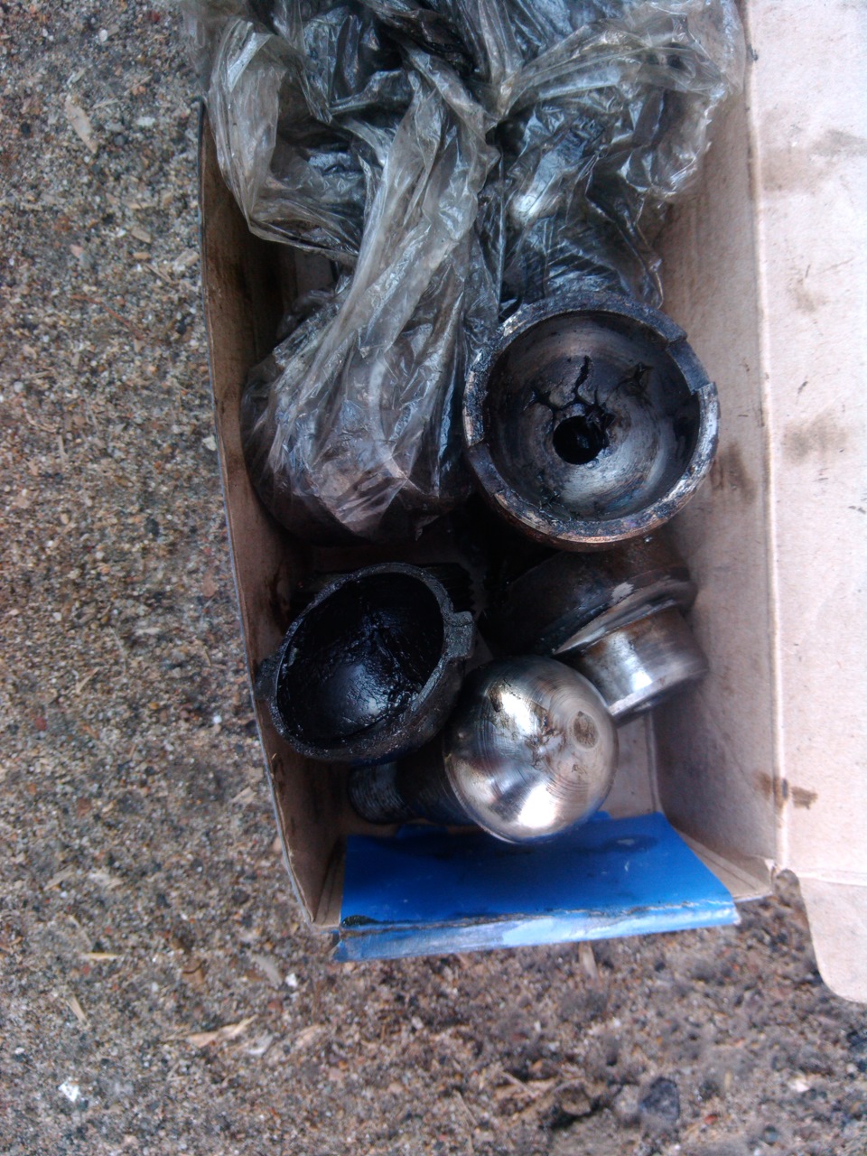

Как вы можете заметить старые пальцы и пластиковые вкладыши абсолютно не изношены. На заводе в 1 узел забыли положить смазку (палец заржавел), и 1 вкладыш положили на чашку как попало, промазав лепестками мимо выемок в чашке. Быстрее 140 км/ч пока не разгонялся ибо 1) негде, 2) есть проблемы с рулевым (видимо карданчики или крестовины в рулевом).

1. МИФ: на 30000 — 400000 км. надо ставить шкворня на подшипниках ибо родным хана. Как мы видим, если не долбить Патирот на ступняке на скорости 120 км/ч или не бить по каменюгам на перевалах со всей мочи, а ехать аккуратно, то и родные шкворня походят.
2. МИФ: поставив подшипники летать вы не начнете, в разы управляемость машины не улучшится, вы получите только больший комфорт на высоких скоростях и отсутствие люфта.
Реальность: заводские шкворня не обслуживаемые, нет тавотниц. Разборка и обслуживание родного узла отличается от установки нового только стоимостью нового шкворневого узла и вваркой новых чашек. Т.е. по трудоемкости лучше поставить на подшипниках.
Реальность: на скорости больше не надо "подруливать", люфт руля пропадает. Можно ехать со скоростью 140 км/ч не покрываясь холодным потом. Появляется информативность руля, машина "показывает" что под колесами, нет прежней "ватности" со свободным ходом руля в пару-тройку сантиметров.
Таким образом даже для нищеброда вроде меня вывод: mast have. Во-первых безопасность, во-вторых в тайге обслуживаемые шкворневые узлы большой плюс, в-третьих экономия на последующем ремонте, а подтянуть гайки или набить смазку не сложно и самому.

От себя скажу, что на подшипники всегда можно перейти, но я до последнего буду менять бронзовые вставки шкворня, после установки подшипников, как уже говорили, сломались и стой, а ломаются они дай бог как. Плюс при варке еще не известно какой у Вас развал стал. Лично мое мнение, подшипник это дань моде, у них столько же плюсов сколько и минусов. Надо было ставить шкворня с бронзовыми вставками и пальцами с тавотницами. И дешевле и надежность одинакова.
"1 миф": у меня пластик рассыпался не проехав 20 т.км. обычной эксплуатации на штатных 29" колесах.
Очень удивляют люди, которые по своему уазу судят о всех уазах. Все уазики разные — не устаю это повторять.
Шкворни у вас могли быть перетянуты, недотянуты, несмазаны (что и подтвердилось) отсюда и люфты и невозварт руля и другое.
Большинство владельцев (к сожалению) на сайтах не сидят. Меняют единицы из общего количества, максимум бронзу ставят, опять же бронза не идеальна в плане смазки, так на пластике и ездят. Завод изготовитель может и не зря шкворевой узел не меняет. Сколько перешедших на подшипники эффект Шимми испытали, не известно что хуже.
