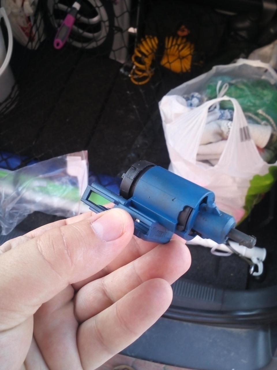

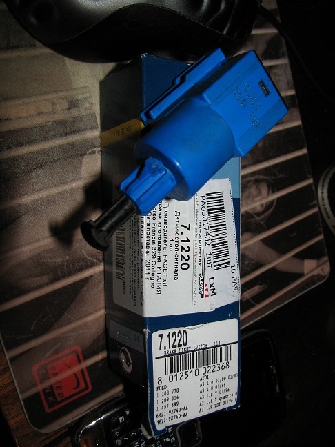

Заказал себе на работе концевик
Facet 7.1220
и еще в пятницу заехал к товарищу на ее замену…

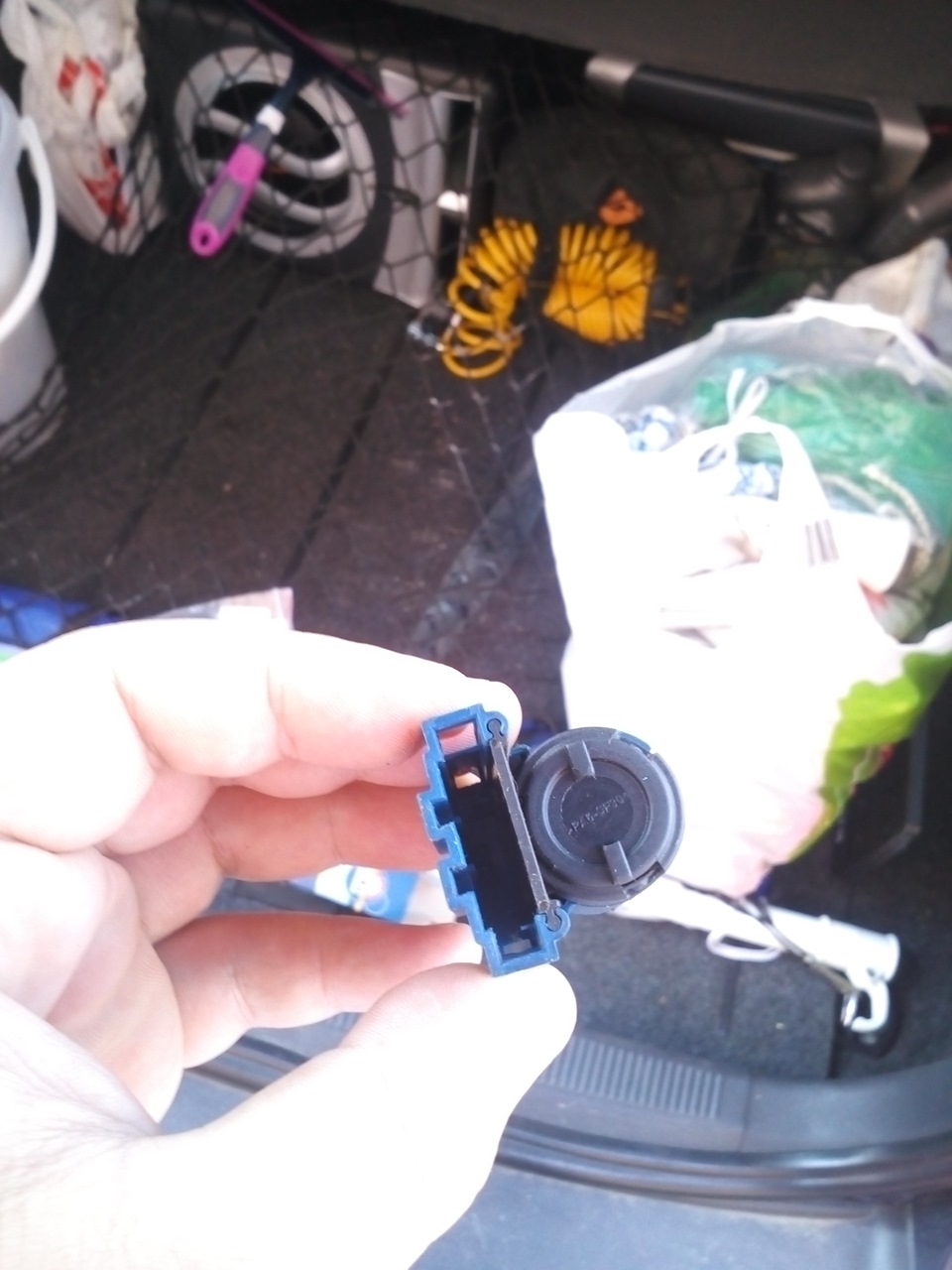

На педали сцепления уже была подмотанная изолента, на изоленте 100500 слоев 2х стороннего скотча, который нажимал на шток нерабочего концевика… При демонтаже старого концевика отдельно вывалились его контакты…
Сам концевик уже 100 раз свое отжил, но предыдущий хозяин легких путей не искал :)
Делов там аж на 5 минут:)
Теперь о результатах.
Приход, как оказывается есть и размеры его очень большущие:)
1. Машинка стала трогаться так легко и плавно, как на автомате. До этого при трогании машинка словно давилась
2. пропали подергивания при разгоне "тапка в пол". Теперь непрерывная паровозная тяга аж до отсечки без малейшего намека на подергивания
3. Расход на ХХ стал в свои законные 0,8 л/час (даже 0,7-0,8). До замены было 0,9-1,1 л/час
4. Немножко стал ниже расход при движении по прямой со стабильной скоростью (субъективно)
5. Пропали маленькие подергивания при торможении двигателем, даже на 1вой передаче
Казалось бы, копеечная деталь, а сколько всего от нее зависит…
Так что берите Ваг-Комы в руки и бегом к машинке тестить педаль сцепления:)

А вообще для чего нужен этот концевик? просвятите пожалуйста))
на сколько я понимаю, то когда ты трогаешся по его сигналу обогащается смесь, чтобы ты мог нормально и легко тронуться … + когда тормозишь двигателем, то по нему видно когда прекращать подачу топлива, если педаль нажимаешь, начинает подавать топливо, чтоб двигатель не глох… много применений можно придумать, не тот приход, что описал я — реальный:)
