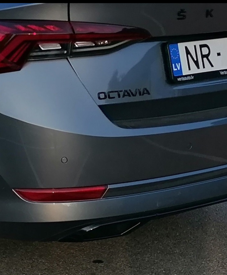

Но с момента прощания со спойлером не покидала мысль, что я его хочу установить вместе с фальшвыхлопом от СпортЛайна, так как в этом случае фальшвыхлоп прекрасно сочетается своими хромированными линиями с хром буквами и хромом на передней части авто. А спойлер в цвет дополняет заднюю часть авто и сильно не выделяется, как например черный глянцевый спойлер.

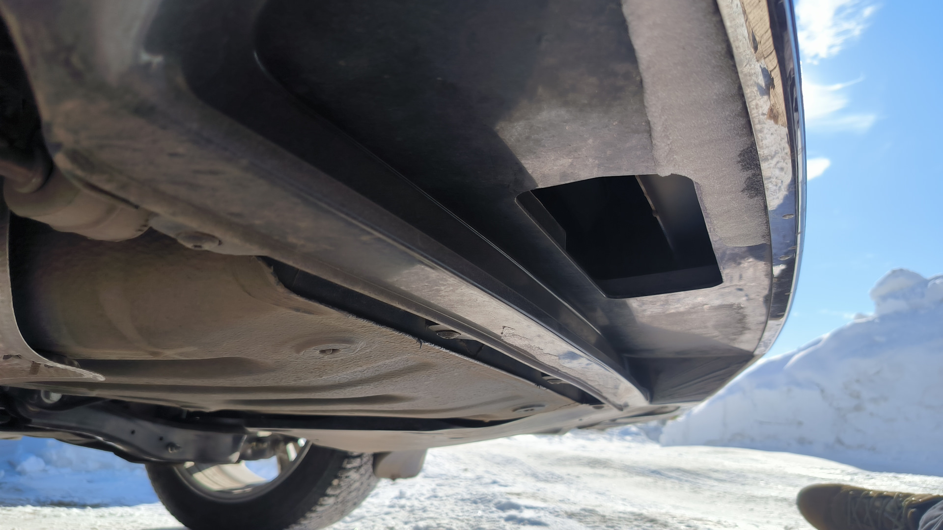

Но стоит рассмотреть детальней диффузор, видим зазоры, которых быть не должно
Кроме того, местами были видны излишки герметика, на который клеится данный диффузор.

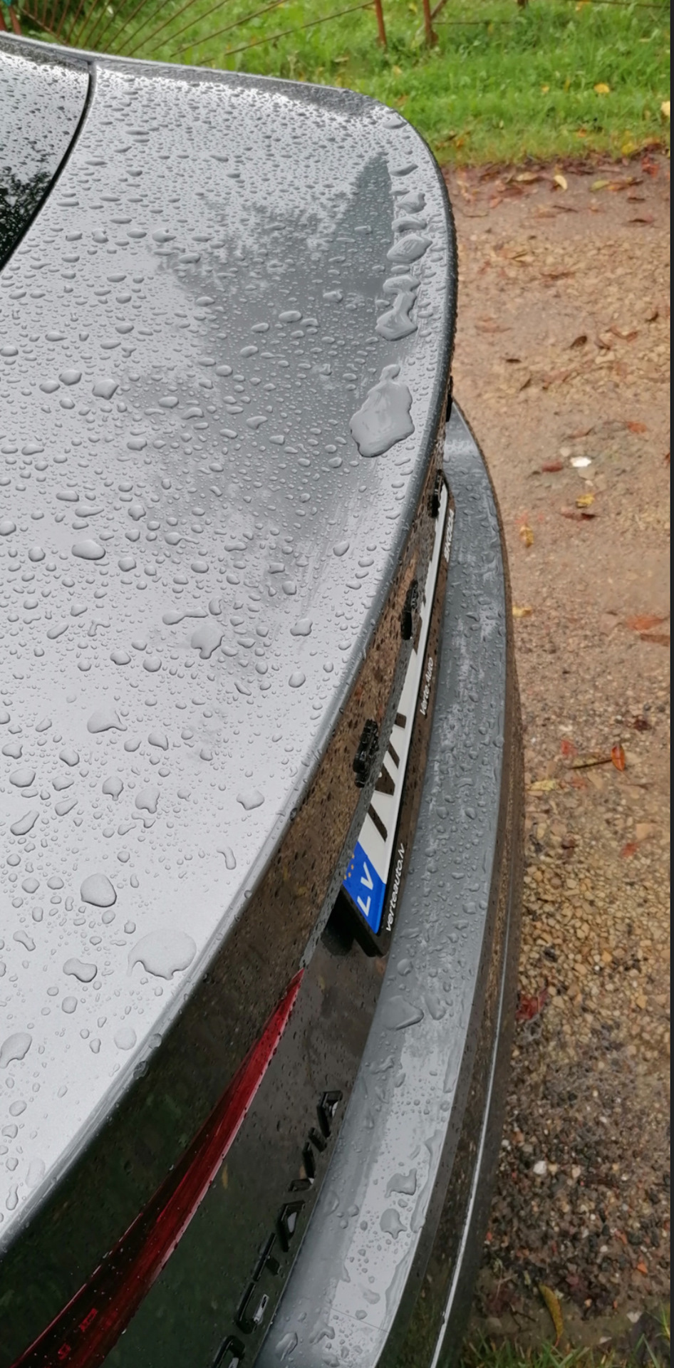

И это только низ задней части авто. Поднимаем глаза выше, тут еще один раздражитель, который к тому же на следующий день начал отклеиваться…
Не передать мои отчаяния в тот момент. Решил начать с малого, с отчистки излишков герметика
Зазоры устранил с помощью саморезов. С правой стороны есть штатный и есть куда его вкручивать. Выкрутил его, на подъемнике давили на диффузор и в этот момент закрутили саморез. С левой стороны сложнее, так как ухо под саморез в диффузоре там есть, а вкручивать его просто не куда, так как там у нас банка выхлопа. Решилось оригинальным саморезом, но не в штатное место
После этих процедур, зазоры стали равномерными

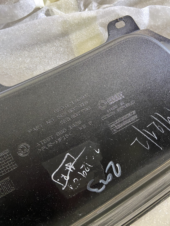

Вроде бы отлично все, но мне все равно этот диффузор не давал покоя и я постоянно высматривал что в нем не так. Психанул! Так как это уже было похоже на сумасшествие. Поехал и купил оригинальный бампер в цвет
Записался к дилеру и мне его оперативно поменяли

Снимаю спойлер, и вижу что с одного края он еще натер и лак. Спойлер хотелось переломать пополам об коленку, но он благополучно был продан и наверное радует нового владельца)

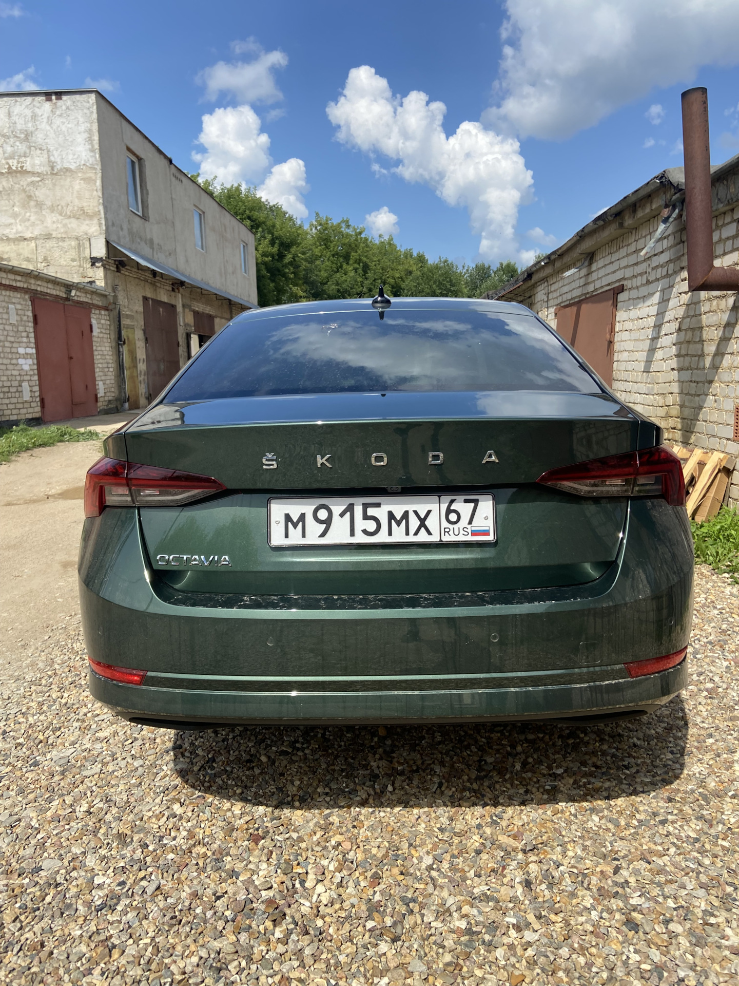

В итоге на отдых я поехал вот в таком стоковом состоянии

так и не понял, чем задняя юбка от спорт лайна не понравилась? у меня задняя заводская стоит спортлайн и спереди еще накладка на бампере спортлайн
Понравилась. Но идиотизм в голове дошел до того, что я почти каждый раз при приближении к авто искал изъян в ней, что я что то не так прилепил, не по заводскому.
Надоело с этим жить, решил освободить нервные клетки от напряжения)

Наверное не чешская с аксессуаров по номеру, у оригиналов цена большая, сейчас ещё дороже стало, под 900€, не понятно только что это за цена за кусок пластика.
Чешская) Других именно таких не бывает)
Тогда странно, родные должны вставать на место как влитые
С ее способом крепления не встанет.
Только в заводских условиях)

Немного непонятно, почему спойлер отклеивался: то ли он кривой, шо капец, то ли клеили, предварительно смазав маслом багажник.
Когда клеил свой лип-спойлер, купленный на али, сначала обезжирил, потом нанес праймер на спойлер, подождал, пока он высох. Наклеил 3 полоски скотча. Аккуратно нанес праймер на багажник, подождал, пока он высох. Приложил спойлер, поприжимал его руками, скотчем не клеил. Через 5 минут ощущения были такие, что за этот спойлер можно машину тянуть и ничего с ним не случится, только крышку багажника вырвет 🤷🏻♂️
В описанных действиях 3 спойлера было)
Жесть какая-то :D
Как потеплеет, приезжай в Смоленск, свой спойлер покажу :)
Не хочу я уже на них смотреть)))
AUlyanov
У меня такая же беда с оригинальным спойлером. Чуть по краям отошел, видно если прям сильно присматриваться. Пришел к выводу, что форма спойлера по краям чуть не правильная относительно к крышке. Прижимаю спойлер рукой и прям видно его напряжение по углам.
Или не до конца приклеен по краям :)
Ну хз, возможно нужно было добавить скотч по краям с торца. Ну или как автор на всю саблю дополнительно добавить скотч. Ну все же склоняюсь к тому что он чуть плохо подогнана под крышку. Та же ситуация и с диффузором, было бы все идеальной формы, то небыло бы никаких зазоров.
