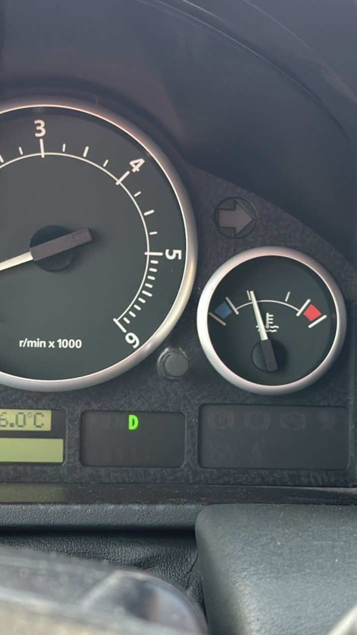

Теперь подробнее. Суть проблемы: двигатель автомобиля не выходит на рабочую температуру. Показываю наглядно 👇
Это показатели полностью прогретого автомобиля, который находился в движении более 30 минут. Так быть не должно. Температура должна быть 88-95 градусов, а стрелка смотреть ровно вертикально. Сопровождается повышенным расходом топлива. Вместо 15 по городу выходило 20.

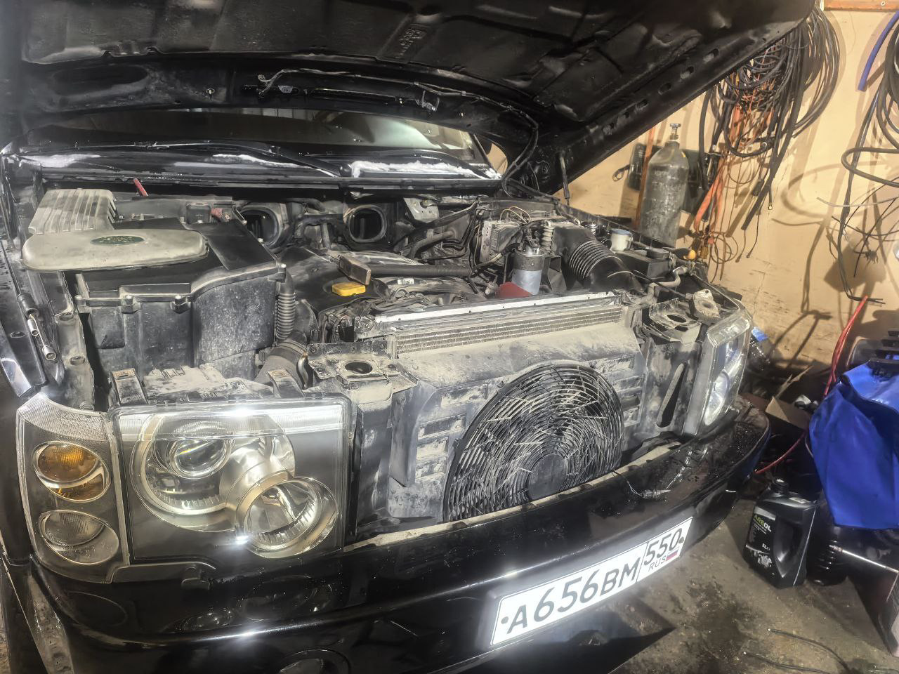

Как всегда поехал я к evgen2222014, предварительно помыв автомобиль от снега и реагентов.

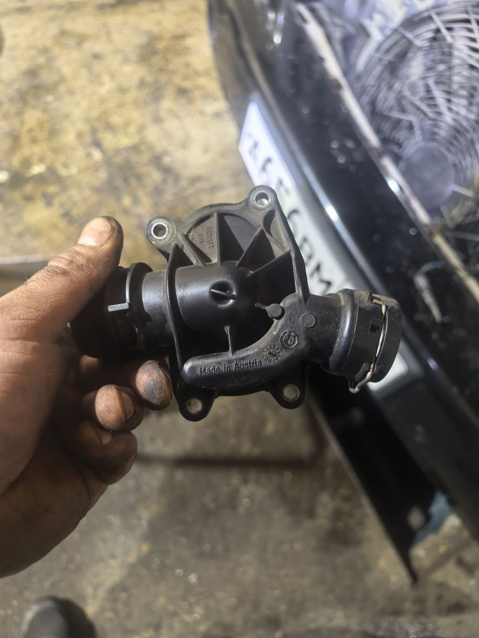

Были заменены оба термостата. Выбрал из аналогов, так как последние записи ясно говорят нам о том, что оригинал — не панацея. Их артикулы: основной — Gates TH35188G1 (оригинал идет под номером 11512354056), второй — Behr TE270 (он же в оригинале должен идти).
К моему удивлению оказалось, что стояли оригинальный BMW основной термостат и Behr/BMW термостат ЕГР. Основной был свежим, а вот второй стоял давно, о чем говорит отслаивающийся пластик.

После запуска автомобиля в телом помещении, где температура +5 градусов, удалось прогреть двигатель до 78 градусов. А вот тест на улице в -20 с включенной печкой показал, что все было зря. Получили мы те же самые 65-75 градусов. Оба термостата были испранвми! Основной оставил на будущее, ЕГР был на последнем издыхании.

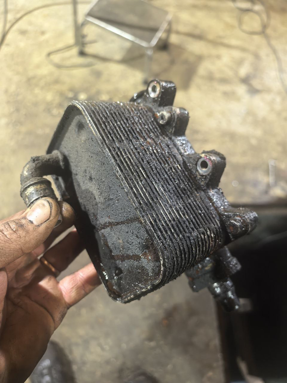

Остается третий термостат в теплообменнике АКПП (считаю как один, по факту он продублированный). Заказываем и меняем в сборе, выбрали фирму NTY, артикул: CCLBM001A, но может быть без буквы на конце (оригинальный артикул: 17217803830 от BMW или UBC760010 / может быть и 11 в конце от LR). Разбирать и восстанавливать оригинальный нет смысла. Все отдельно выйдет дороже.

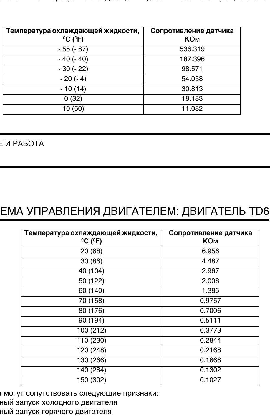

Если жара, можно купить датчик на разобрке оригинал БМВ, проверить его согласно таблице(если надо, могу скинуть) и поменять.
Впуск только скинуть надо будет.
Скинь, пожалуйста. Ты про этот датчик? 13627787076
13621703993
Я покупал себе вот этот номер. У тебя дмрв в сообщении
EckState
Вот таблица значений
Перед установкой у себя проверял
EckState
Вот так проверял
Узнал, что датчик, который я тебе скинул, стоит в корпусе основного термостата и смотрит температуру ОЖ. Твой датчик — это датчик температуры впускного воздуха (IAT).
