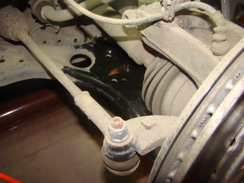

Домкратим и снимаем правое переднее колесо
Помыл рычаг от пыли и грязи в том месте, где будет крепиться заклёпами воздуховод
пациент готов к установке :)
ставим сверху на рычаг, а распорными заклёпами крепим снизу
штатно на воздуховодах и рычагах под крепление сделаны выемки и отверстия, в общем не ошибётесь :), если кто захочет ставить сие приспособление :)
вид ближе
распорные штырьки заклёпок хоть и сделаны из пластика, но заходят туго с усилием, поэтому использовал молоток мне в помощь :)))))
всё сидит плотно, даже не скрипит :))) Думаю, если на булыжники не наезжать, то со своими обязанностями должны справляться. В защитных кожухах арок есть как раз воздушный диффузор и данные лопатки направляют воздушный поток под суппорта для сушки тормозных дисков :)

Здравствуй! Если установлены воздуховоды, то направление потока воздуха направляется на тормозные диски. Физика — 6 класс :) С градусником не стоял. Но считаю — лишним не будет! С Наступающими праздниками!
Жень, сегодня 50 км по городу накрутил, но специфического пока сказать не могу, честно не смотрел и не трогал диски… всё в штатном режиме. Когда колёса снимал смотрел тормозные колодки… они ещё послужат :)))) Буду снимать литолить — буду посмотреть… ну а так наш Полик не болид формулы 1, знаю, что хуже точно не будет, как тут некоторые кулибины расписывают :)))) Удачи и ровных… !
по — моему от этих дефлекторов будет больше хлама лететь на внутреннюю часть диска (колесного диска а не тормозного, тормозной то и будет охлаждать тоже). Зимой снег, наледь…что по итогу приведет к дисбалансу просто и доп вибрациям. Эти дефлекторы хороши лишь при сухом климате, без такого говна на дорогах как у нас. имхо конечно.
без них да меньше. Они ведь спецом поток поворачивают на тормозной диск, на колесо то есть с внутренней стороны. Вот задние колеса не замечал сколько с внутренней стороны за зиму говна собирают с внутренней стороны диска. Там из за балки сопротивление и через диск тянет… У меня передние более менее чистые с внутр стороны зимой. а вот задние с песком вечно слой в 1-2см откуда то набивает. я не против, поезди — время покажет. я лишь свои доводы написал. Тоже думал ставить, но сомнения как то в пользе. То что есть у евро комплектации и у нас так это и рынки разные и авто разные, в европе седанов нет… =)
от грязи даже уплотнительные резинки не спасут и защита картера тоже… так что Евгений Васильевич это жизнь… Чистота только в лабораторных условиях :)))
Виктор давно это было :) покупалась эта флэшка осенью 2014 года и на бирке так было написано :) За что взял, за то и продаю :)))) Удачи и ровных дорог!
Ничего не скажешь, "нужная" приблуда. Теперь вместе с воздушным потоком все мелкое дерьмо с дороги будет лететь в тормоза. Безусловно ты продлил их срок службы) Вынимание камешков из протектора — это прям первая необходимость в уходе за авто)
а вообще каким образом мелкое дерьмо может туда попасть, сквозь диск просочиться с обратной стороны… ? :)))))
вот я и думаю, как воздушный поток, пусть даже с грязью, пылью, каплями может попадать аэродинамически, когда воздушный поток направлен на диск с обратной стороны… ты сначала подумай, а потом пиши :))))
ребят, хорош глупые вопросы задавать? :) воздушный поток попадает на диск с обратной стороны тормозных колодок. Процесс сушения или охлаждения никто не отнимал… тормозной диск может получать поток сушась или охлаждаясь и с обратной стороны… это метал и понижение температуры или сушка, кому как удобнее, так же происходит при попадании воздушного потока на диск
Верно, с обратной стороны. И "охлаждение" происходит также, потоком воздуха, поступающим на обратную сторону тормозного диска. Только с этом потоком еще летит и мелкий шлак с дороги и оседает на тормозных механизмах, при нагреве превращаясь в абразив. Проще признать никчемность преобретения, чем строить из себя Кулибина. Сомнение вызывает в принципе необходимость данного девайса, поскольку перегреть пормозные диски на этой машине по ее техническим свойствам затруднительно. Хотя с дури можно и х. сломать.
