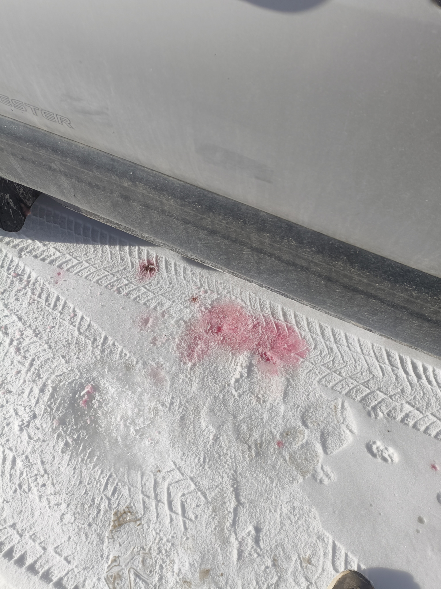

Тема такая, перед морозами поставил пжт lf bros, со своей задачей справляется на ура, но вот морозы спали и начал замечать что включаются вентиляторы, верхний патрубок радиатора пустой э, радиатор снизу холодный, ож в бочке есть. И так вопрос как выгнать воздух? Термостат и крышку поменял на оригинал сразу как заметил что радиатор холодный. Мотор ej253. Расширительный бачок один И вопрос бонусом почему как температура на улице становится примерно -5 либо -30 форик очень хреново заводится, крутит бодро, заводится и сразу глохнет и так несколько раз. Рхх поменял 3 раза на разные, свечи и катушка новые .
Комментарии 3
Так ну кажется я нашел в чем проблема, где то потекло)
Воздух сам выходит при остывании нагревании за пару циклов, главное чтоб бачек и бачек расширительный были полные.
Саня привет, У меня летом лопнул верхний поменял крышку бочка фриз и патрубок, тоже завоздушилась, встал в горку открыл крышку газу и подливал, потом прокатился и ещё раз по той же схеме, вышел весь воздух.
