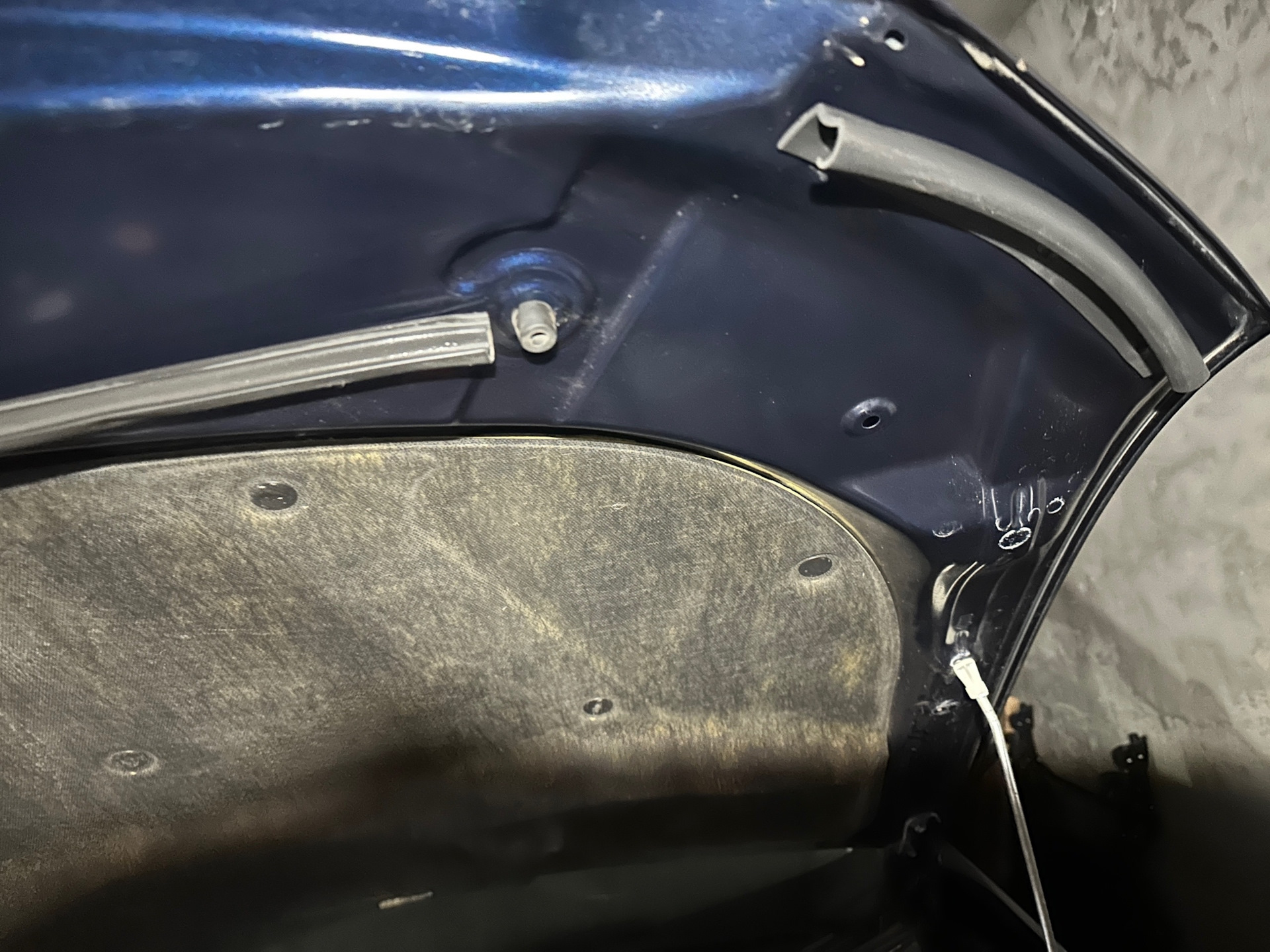

Для уменьшения попадания грязи в подкапотку были куплены оригинальные уплотнители.
1) Уплотнитель над фарами артикул 5902A030 (2 шт.) (отверстия под клипсы имеются);
2) Уплотнитель капота артикул 5902A078 (одно отверстие под клипсу, оставшуюся часть уплотнителя зафиксировал двухсторонним скотчем, с использованием праймера для 3М).
Уплотнители свое дело выполняют, грязи заметно меньше стало под капотом.

Полезная доработка.
Существует штатная шумоизоляция подкапотного пространства. На щиток и стаканы.
Если вы про пластиковые накладки, то это не шумоизоляция, откуда ей там взяться
Нет, не про накладки. Но и накладки на третьем Ауте, из шумоизоляционного материала.
Шумоизоляция на щиток и стаканы. У меня в бортовике есть запись
