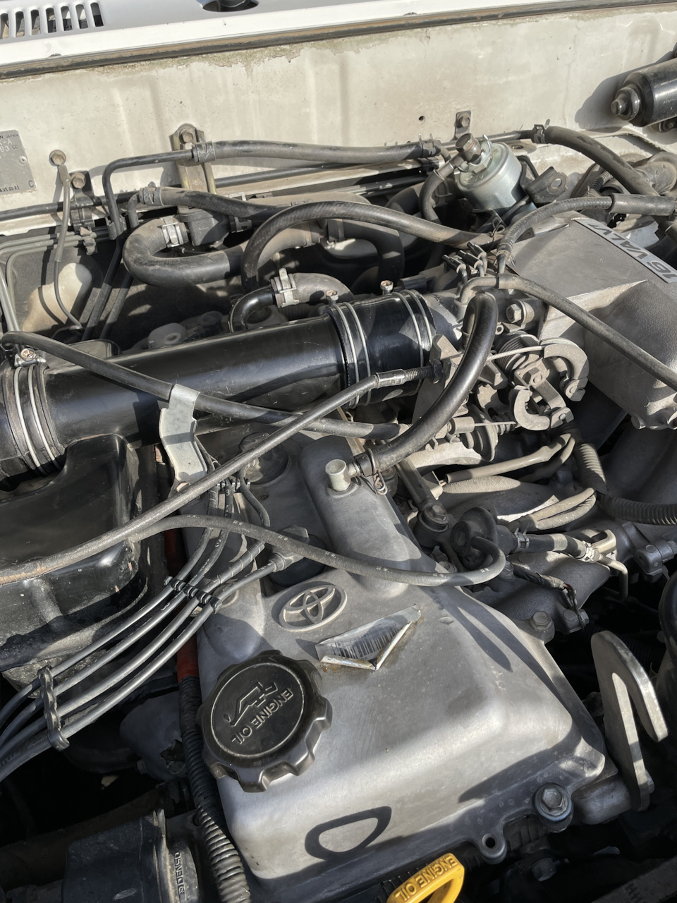

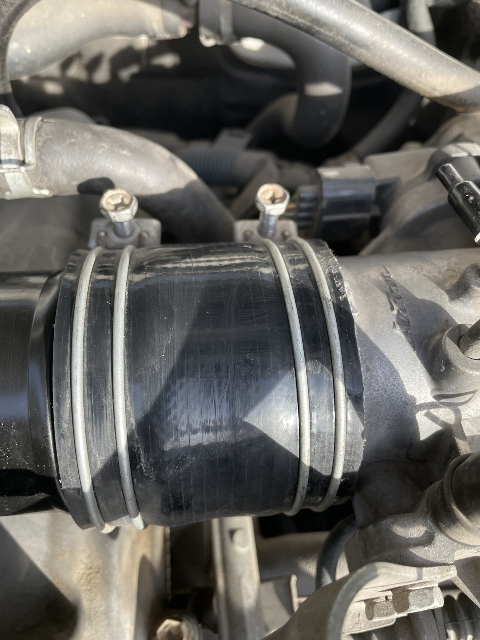

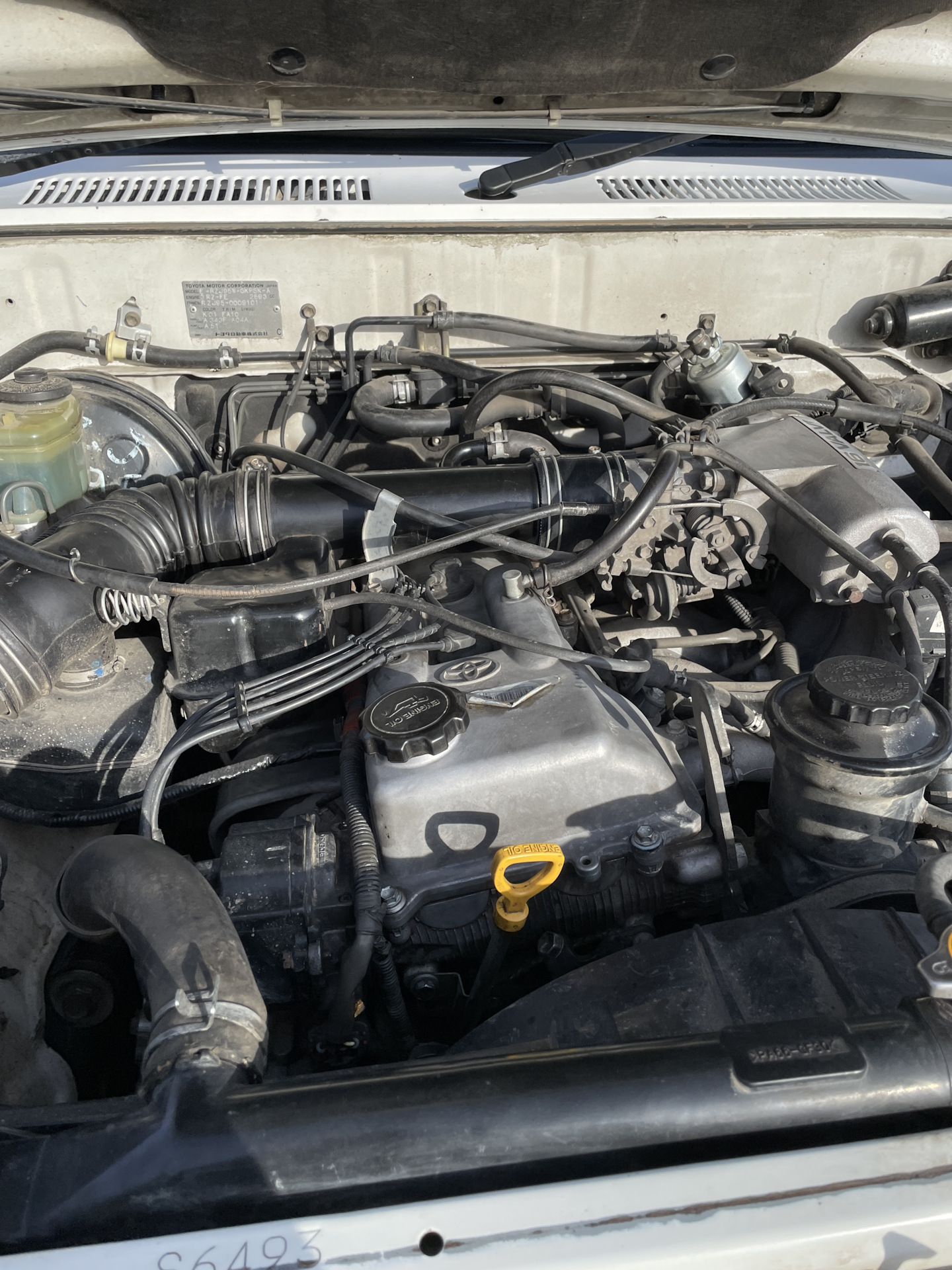

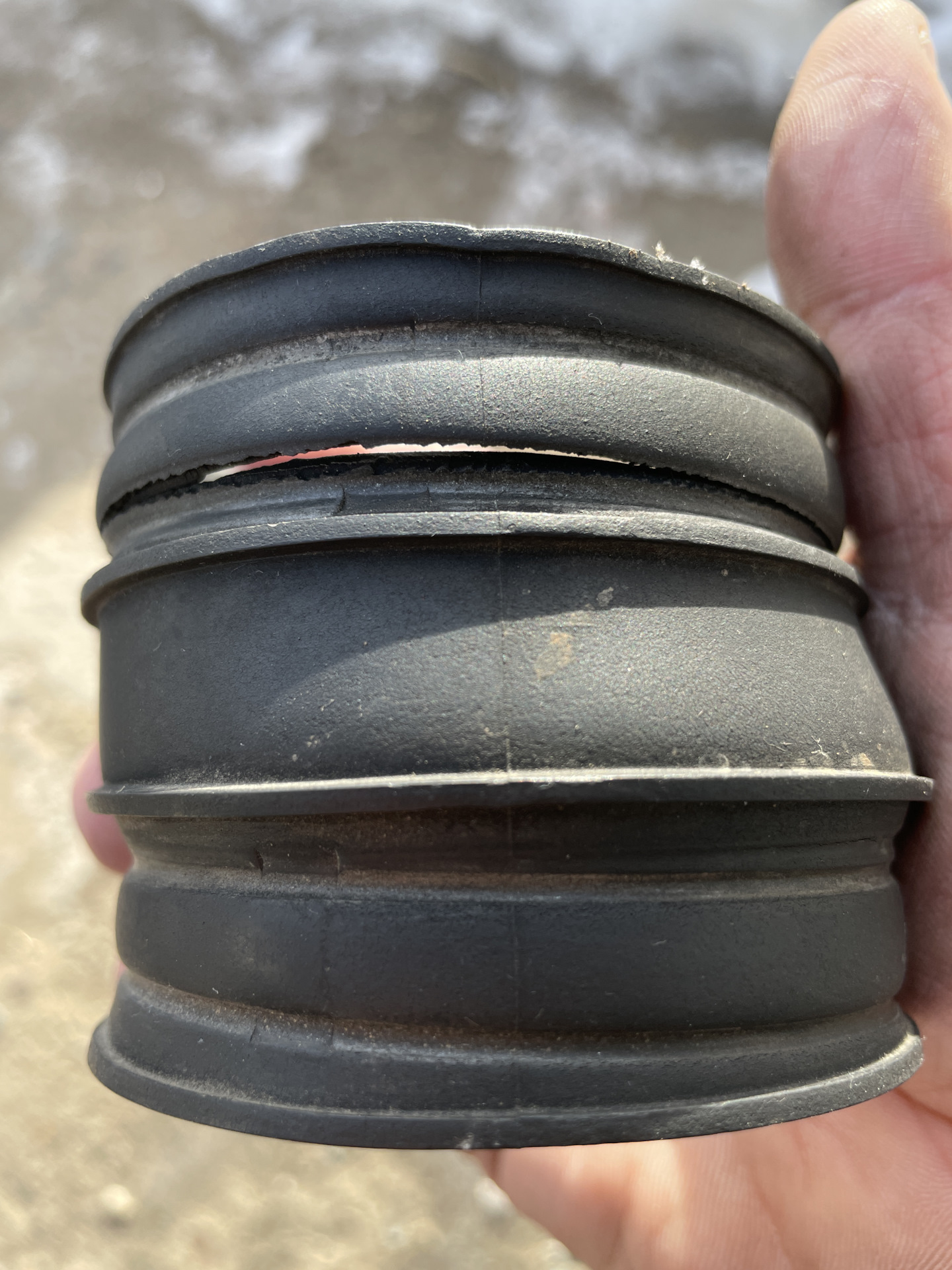

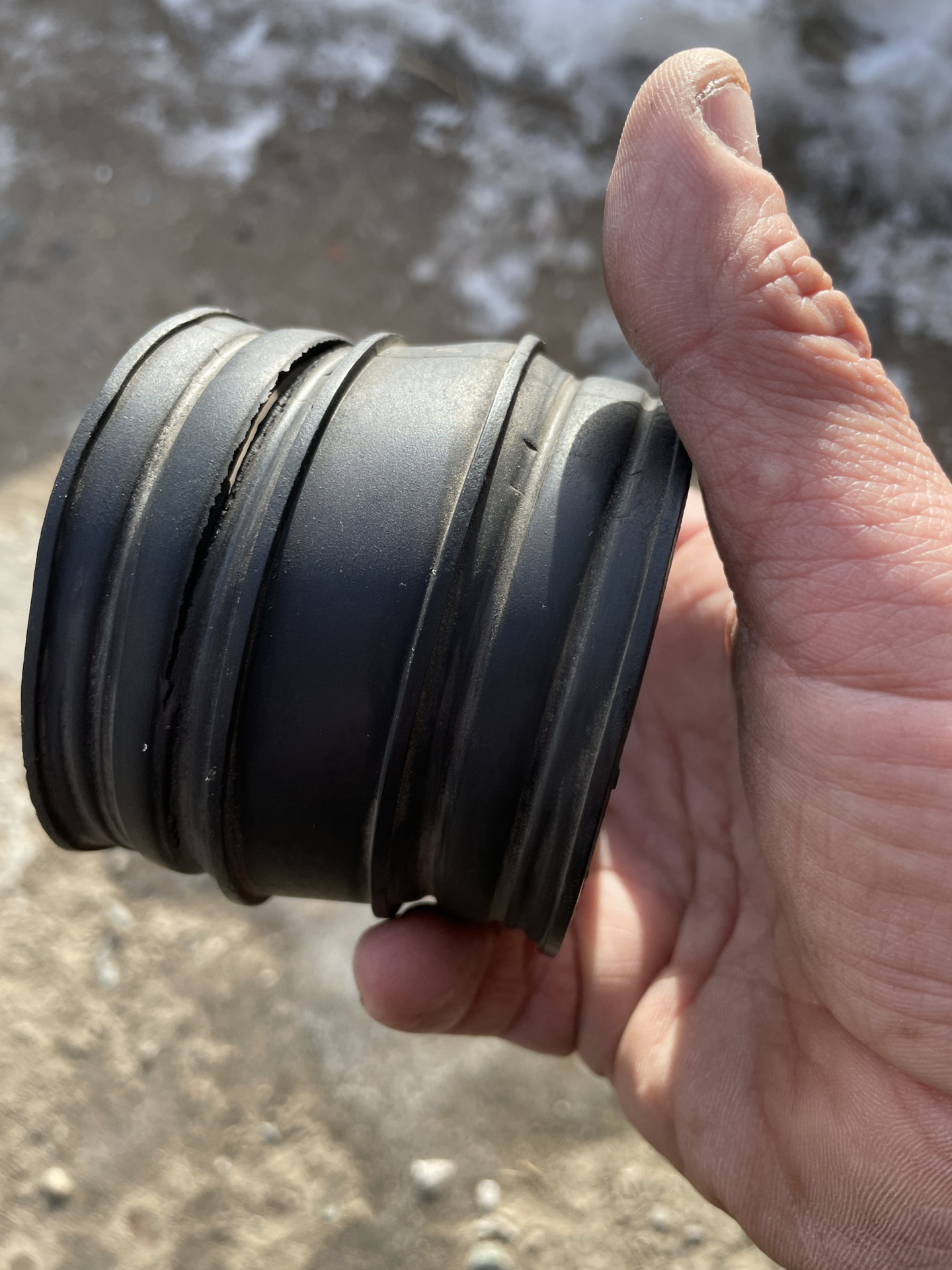

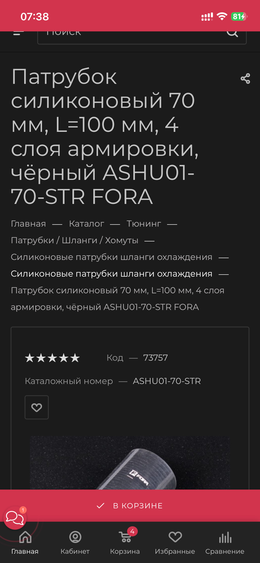

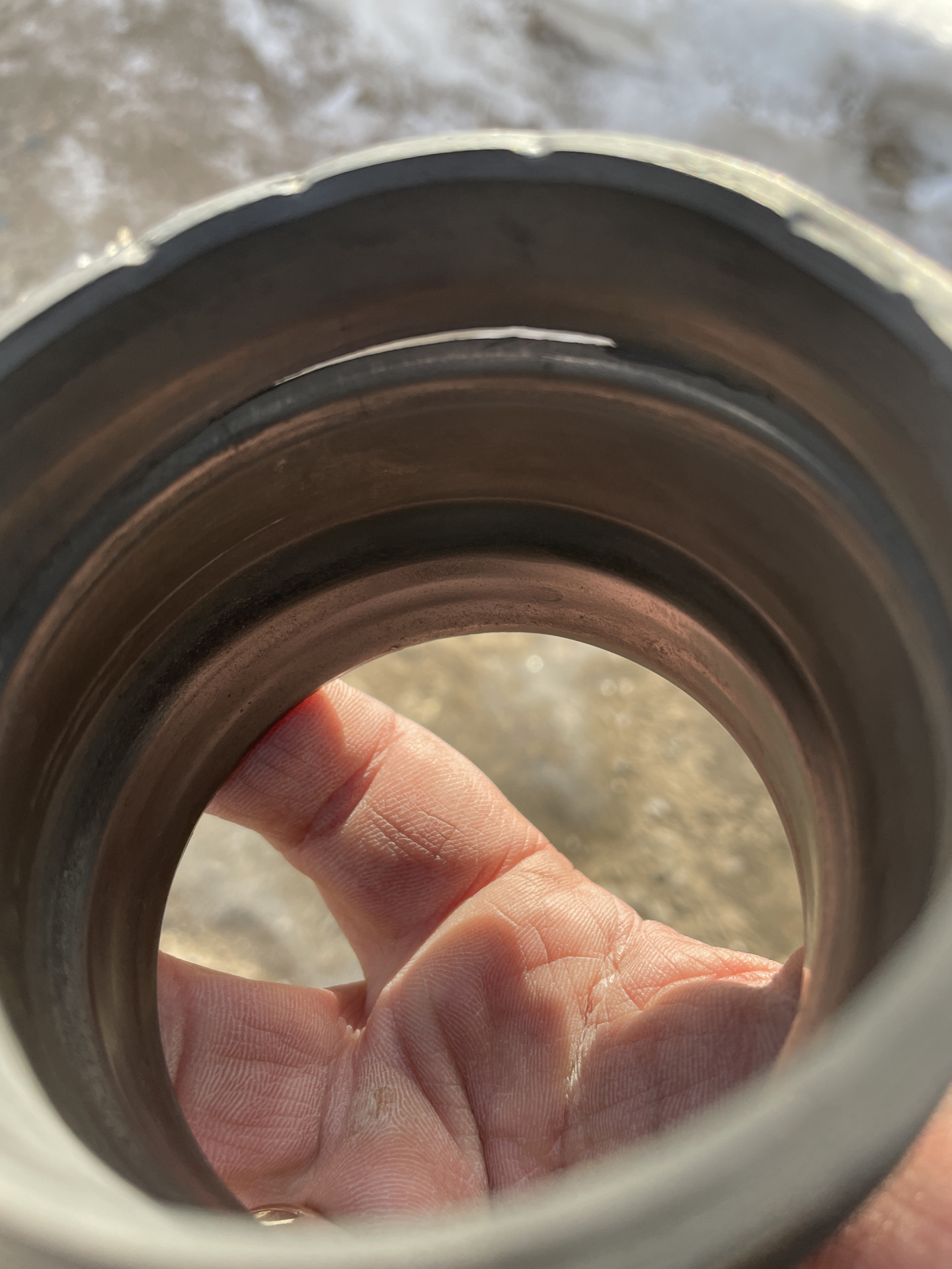

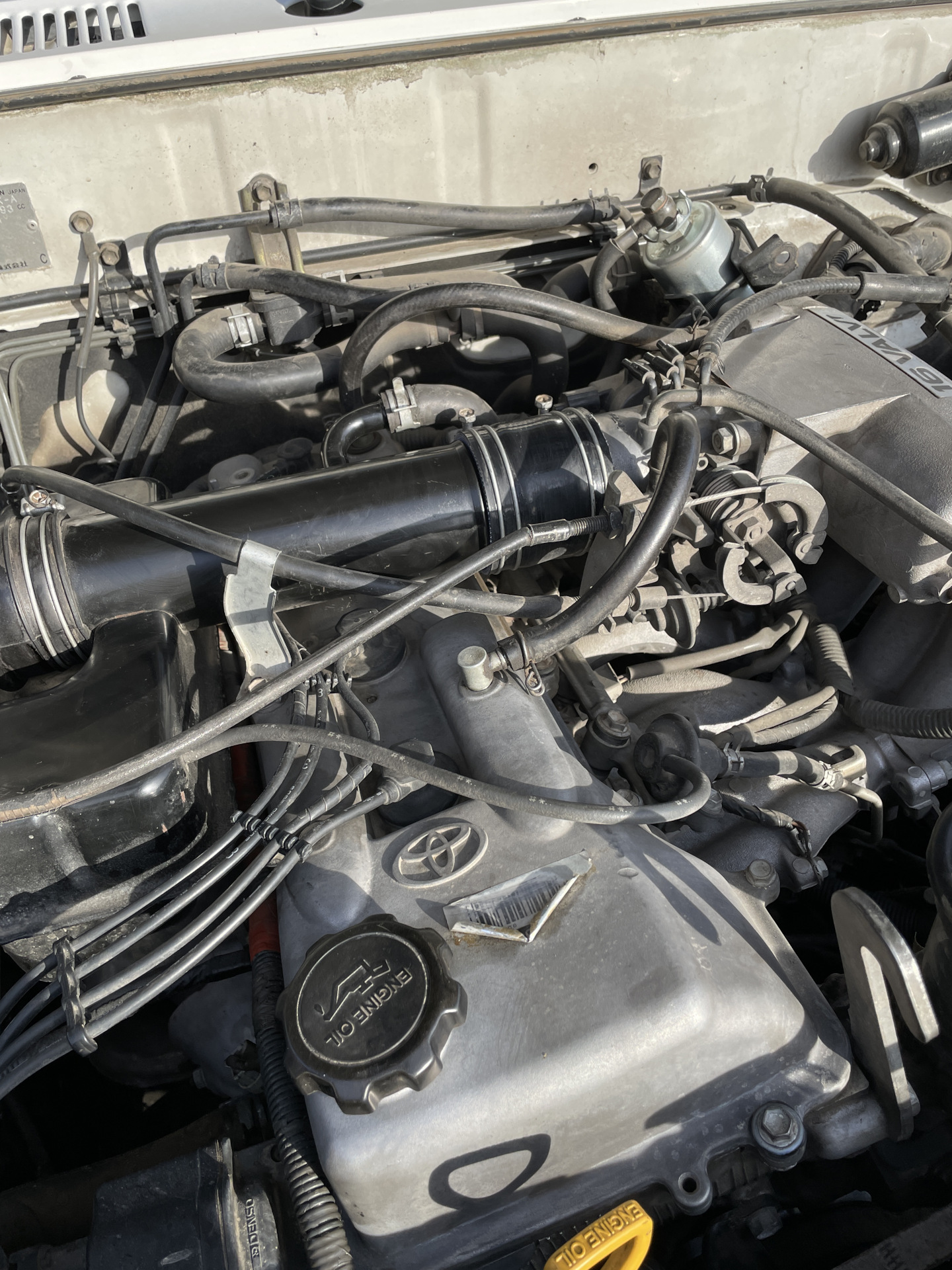

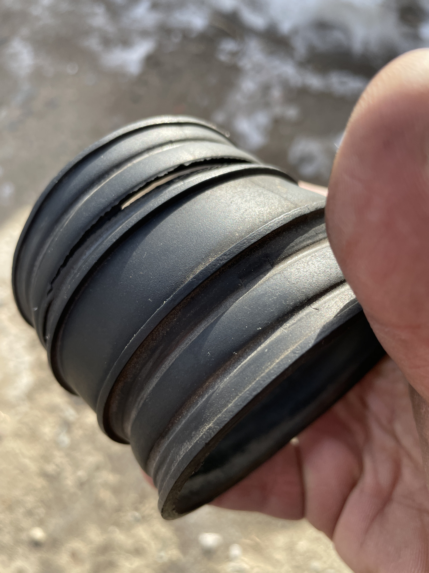

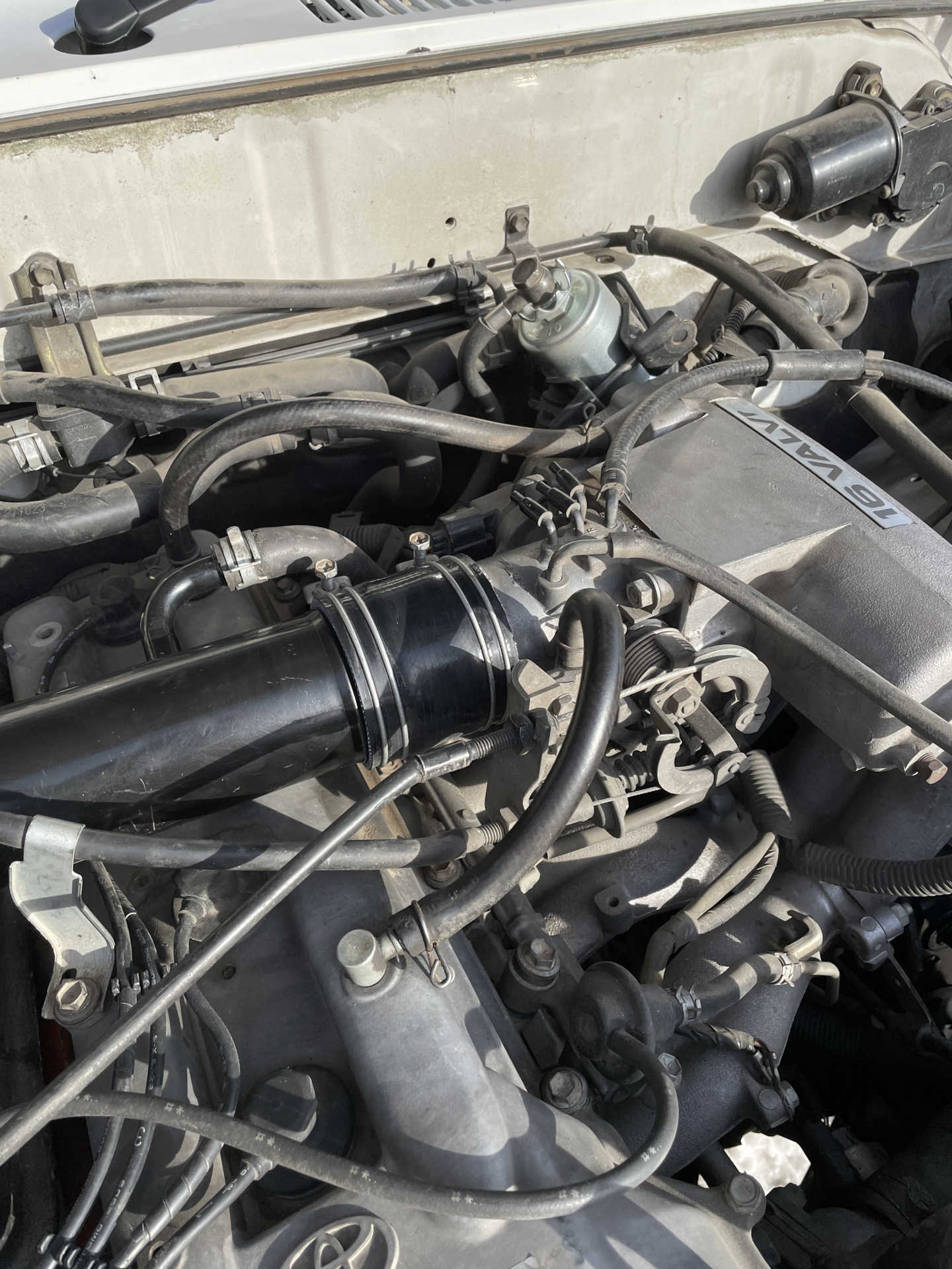

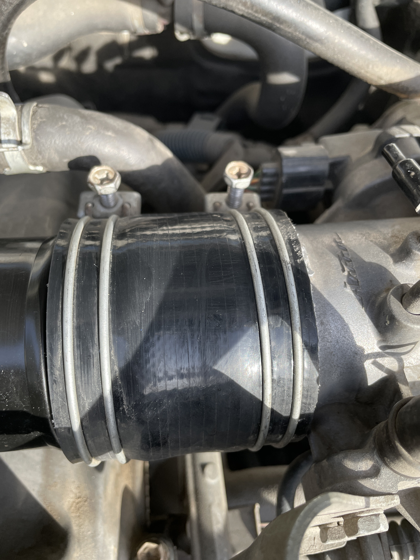

Всем доброго времени суток! Пришел в негодность малый патрубок воздушного фильтра. Новый под артикулом 178820C010 стоит больше 14 000 руб и доставка больше 45 дней. Выход нашел. Купил новый патрубок силькон за 435 рублей и подрезал его на 2 см. Встало все просто идеально! Возможно кому пригодится моя запись!
Комментарии 3
Я у себя тоже заменил, края растрескались, поставил силиконовый, только синий. 😁
Гоночный сразу+5 лс🤣🤣🤣😎😎😎👍👍👍
Возможно кому пригодится артикул нового патрубка большого гофрированного AAHTO1050. Очень хороший аналог
