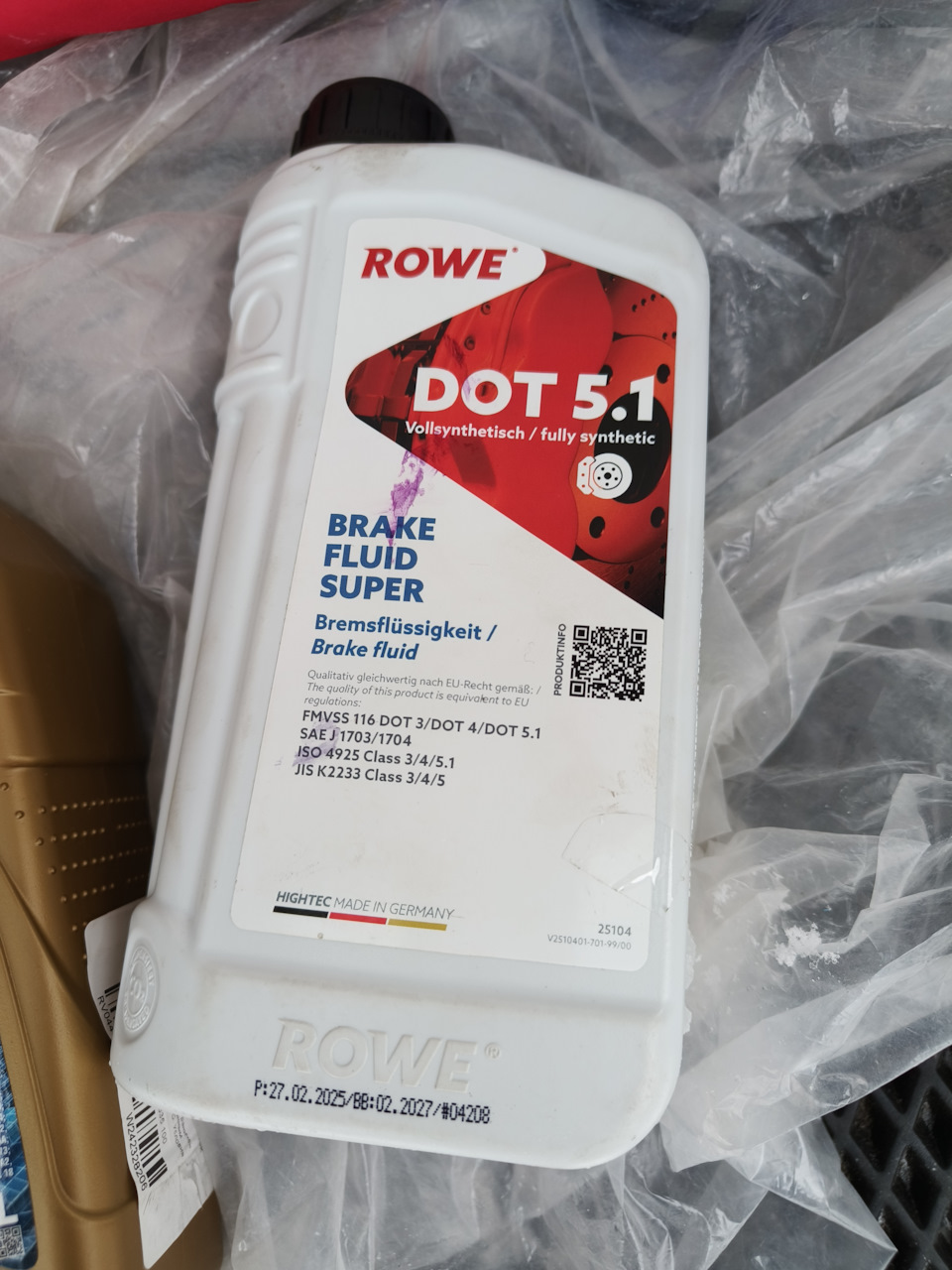

На пробеге 77400 подошёл срок замены моторного масла. Дабы не тратить время на второй заход в сервис через 2500 было решено сделать все работы положенные на 80000. А именно, кроме моторного масла и воздушного фильтра заменено масло в коробке (полная замена на аппарате), в раздатке и редукторе, тормозная жидкость. Работы, как всегда, делали в Тойота сервисе на Водном стадионе. К сожалению, в этот раз время не позволило присутствовать, поэтому фотографий слитых жидкостей нет.
Запчасти на фото: C118, 9091510009
Запчасти на фото: 022027

Зачем тормозную менять на 5ку с 4ки они не взаимозаменяемы, или там уже давно дот 5?
Вы путаете dot5 и dot5.1… 5.1 и 4 полностью совместимы
