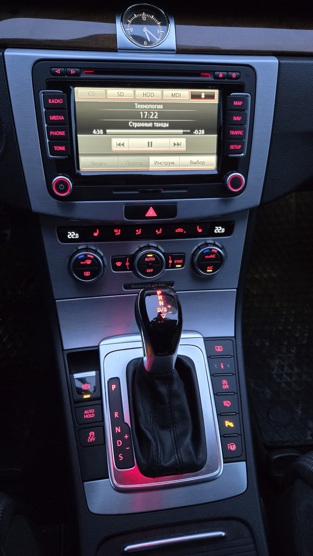

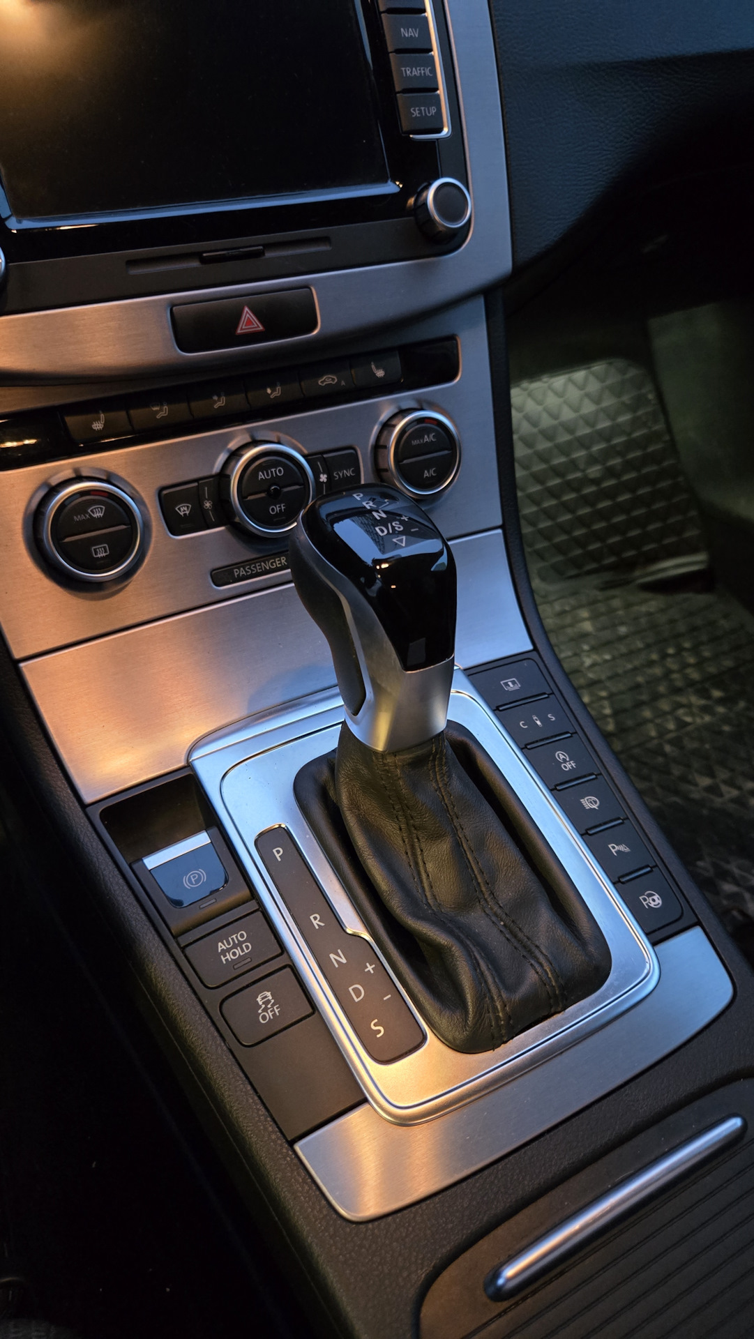

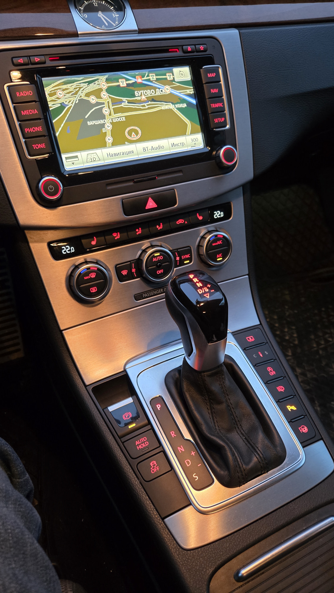

Наконец таки запилил ручку АКПП с подсветкой аля MQB.
Покупал ее месяца 3 назад на озоне за 1000 р.
Очень много БЖ с инструкцией по установке, скажу от себя о 2 х моментах которые вызывали сложность:
1. Стопорное кольцо под кожухом ориг ручки — одноразовое кольцо из очень крепкого к деформации метала, пока снимал сломал пластик ориг рукоятки.
2. Зажим кожаного кожуха, новой ручки, это ахтунг. Потратил минут 20 и кучу мата, что б поставить его в пазы. Возможно у китайцев очень сильные пальцы.
В остальном все очень просто.
Мне лично визуал понравился.

блютуз как подключил?с завода или как а то у меня нету
Блок блютуза оригинальный, но лежит под магнитолой а не прд сидушкой
