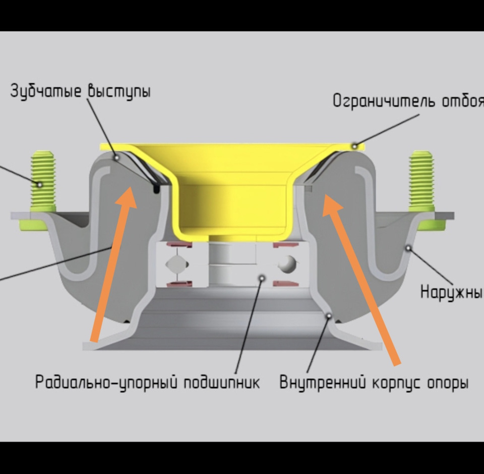

Видел где то на просторах интернета что нужно подрезать резину внутри опоры, не придал этому значению а зря😃
И в комментах над постом ниже человек об этом напомнил ( спасибо тебе🤝)
Ну так пошел резать)была не была🤣 помучался знатно резал все это добро концелярским ножом. Все руки изкоцал
Ну оно того стоило🔥дробные стуки ушли прочь! Осталось лишь приятное бубненее стоек😎
Дополняю: проехал 100 км по разному покрытию ямы, гребенка, стыки заплатки, жд пути машина идёт как монолит

Приветствую, подскажи, а если кузов поддомкратить, там этот зазор увеличивается или нет (куда канцелярский нож заходит), хочу на своей попробовать что нибудь подсунуть и проверить, уберется ли стук или нет, чтоб просто так не мучаться, на моей даже просто если за пружину стойки шатать то стук в опорном есть.
Да вроде не увеличивается, я думаю что можно какую нибудь тряпку отверткой загнать

То есть вы снимали стойки, потом отткручивали опорный подшипник и с него срезали резину?
открутил гайку со штока и ослабил 3 болта опоры на половину, и поддомкратил чтобы шток опустился немного не мешав подрезать

Не он про резинку внутри опорыной чашки. Но смысл я так и не понял. И резина там же очень плотная
Стучит из-за маленького зазора стало быть
Вот именно так и есть, в этом вся проблемя!

Эта резинка идёт в сборе чтоль с треугольной опорой? Запресована туда? И получается она там болтается, не плотно сидит?
Поподробнее, если можно.
Вырезать здесь внутри опоры сверху 2-3 мм
