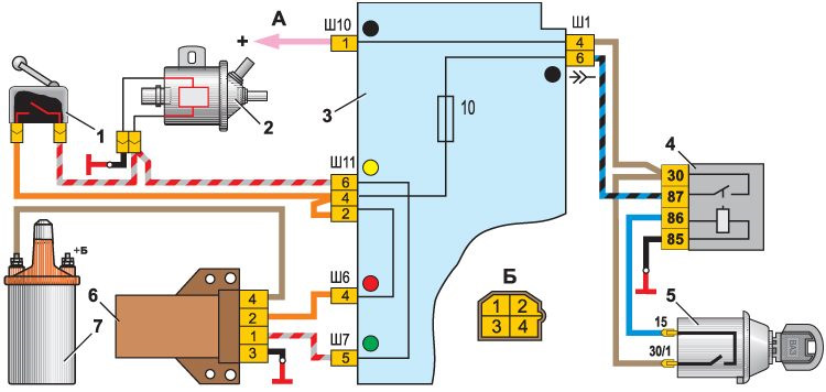

Всем здравствуйте, решил сегодня откопать свою пятерку и завести. На улице -14, и завелась достаточно быстро. Решил выехать назад и посмотреть колеса, да и под капотом поковыряться, но не тут то было. Редуктор у меня не заварен, а машина стоит в ямке, левое колесо визжит, а правое молчит. Я туда-сюда и выехал.
Итак, собственно к странной штуке.
Вот и непонятно, что это за оранжевый проводок, и что это на самом деле за штука, датчик холостого хода или нет?
Думал провести эксперимент, что будет если вставить, но побоялся, вдруг, как Бамблби из машины в робота превратится)
Машина на холодную почихивает, да дергается, Возмооожно если поменять, что-то изменится, жду ваших предложений

Эта "Странная штука" остатки старой системы эпхх( экономайзера принудительного холостого хода). На карбюратор устанавливался винт количества с вакуумной мембранной, которую перекрывал пневмо клапан стоящий у тебя на правом крыле. Отрезая подачу бензина в канал холостого хода. Перекрывал он его в двух случаях: когда нажата педаль газа, для этого на привод дроссельной заслонки устанавливался микровыключатель на который и ишли оранжевый и красно-серый провод. И второй случай когда обороты двигателя больше 1900 или 2100. Точно не помню. Этим занимался блок управления эпхх который стоит на левом крыле. Все это давало мнимую экономию топлива (около 3-5%) и такую же мнимую экологию. Поэтому в дальнейшем от этой системы отказались и стали устанавливать в карбюратор электроклапан как на Солексе. У тебя капб с такой системой заменен на другой, с электроклапаном. А остатки старой системы просто присутствуют в машине. Теперь к ответу на твой вопрос. На данный момент у тебя оранжевый провод подает на электроклапан плюс при включении зажигания. При выключении зажигания плюс пропадает и канал холостого хода перекрывается. Это должно защищать от калильного зажигания (когда глушишь машину а она еще секунду пытается работать). Если с холостым ходом есть проблемы этот клапан держит жиклёр холостого хода. Выкрутить, продуть жиклёр, закрутить обратно. Если клапан сломается холостого хода не будет, так как он перекроен канал. Если клапан сломался и бесит можно заменить его на заглушку, главное не забыть про жиклер холостого хода. Если не сломался и не бесит можно оставить, только контролировать на нем наличие оранжевого провода переодически.

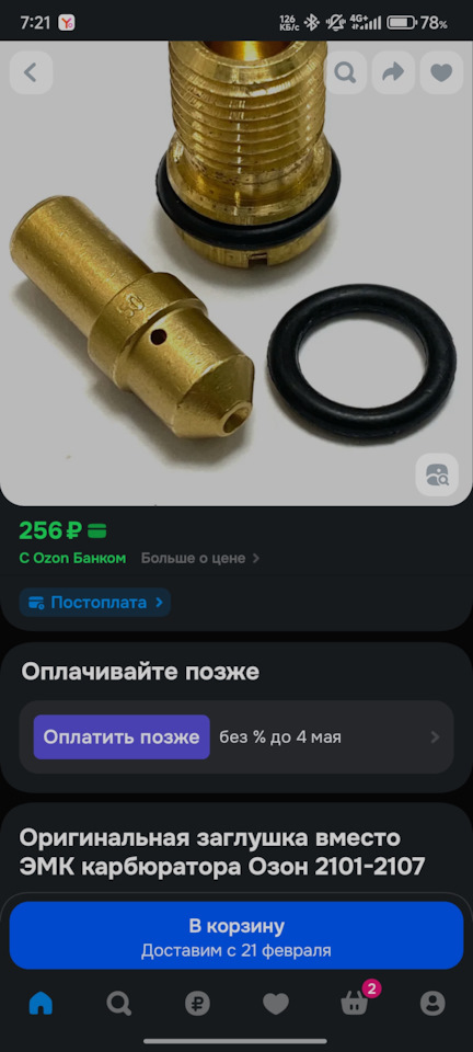

Просто вытащи с клапана иглу, и заглуши его бесполезная вещь, от него одни проблемы, хз многие пишут типо расход поднимится, я не заметил🙂↕️
Проблемы только у тех, у кого руки из жопы.
да, без иглы работать будет, но расход приблизиться к двадцатке на сотню.

И разговор не про пневмоклапан, а про электромагнитный клапан. Там стоит иголка.

2 оранжевых это стоял микрик, включающиеся при отпускании педали газа. Далее коробочка на левом крыле определяла обороты двигателя и если они были выше 2тыс, то перекрывало пневмоклапаном канал холостого хода.
Так работала система ЭПХХ.
На карбюраторе пневматическая система заменена на механическую, пневмоклапан болтается на крыле, а электроклапан на карбюраторе перекрывает канал холостого хода, что бы не было калильного зажигания при глушении мотора.

Один провод идёт на электро клапан… При включении зажигания он втягивает иглу… Другой может идти на электропневматический клапан или микрик…

Оранжевый под напряжением при включённом зажигании должен быть
