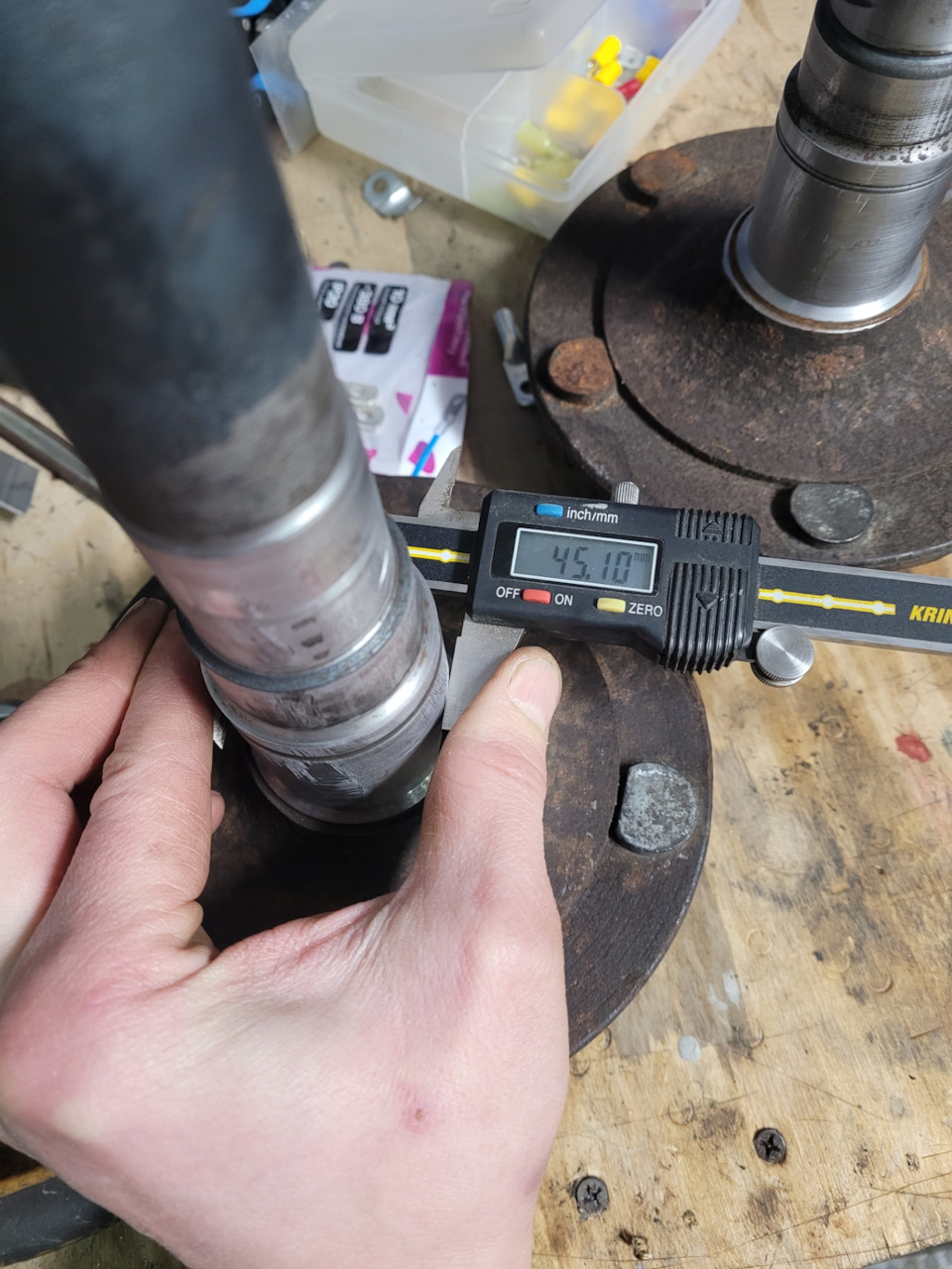

Приступаем к сборке, полуоси проточили под сальники, сальник 45 мм проточку попросил сделать 45.1 мм. Устанавливаем крышки с сальниками и сразу шприцем. Разбираем и вымываем советскую смазку и советских подшипников купленные у Ruzak-Nivovod, далее набиваем смазкой и приступаем к установке. Благо на улице минус 25 и полуоси хорошо остыли, с помощью трубы и пару ударов оба подшипника были на месте. Далее опять на улицу вынес полуоси и начал греть запорные втулки на газовой пушке, для более лучшей фиксации использовал фиксатор для гильз, греть до красна не стал и за пару ударов трубы осадил втурки на замороженные полуоси.

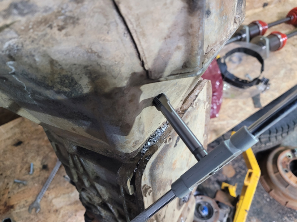

Ещё решил установить вечный выжимной подшипник, процесс установки крайне прост, сверлим отверстие 11.5 мм и нарезаем резьбу G¼, соединяем все фитинги, выгоняем смазкой воздух из трубки, стыкуем и готово.

Размер сальников и моменты проточки не понял чутка) если есть тема ссылка на почитать про это.
www.avito.ru/krasnoyarsk/…id&utm_source=soc_sharing вот ссылка на продавца.
Полуоси протачивать нужно под 45 мм посадку сальника, я попросил проточить 45.1 мм
Принципе на фото видно откуда до куда точить.
Но важно не только проточить, но и хотя бы слегка отполировать.
Принял понял Иван.
Спасибо🤝

Единственное не понял а как ты будешь видеть сколько в выжимной смазки запрессовал ? Не боишься что от большого количества смазки крышку у выжимного выбьет ? И про скобы на редуктор чем тебя родные от Шеви Нивы не устроили ? Они как бы с завода там стоят и никто не жаловался .
