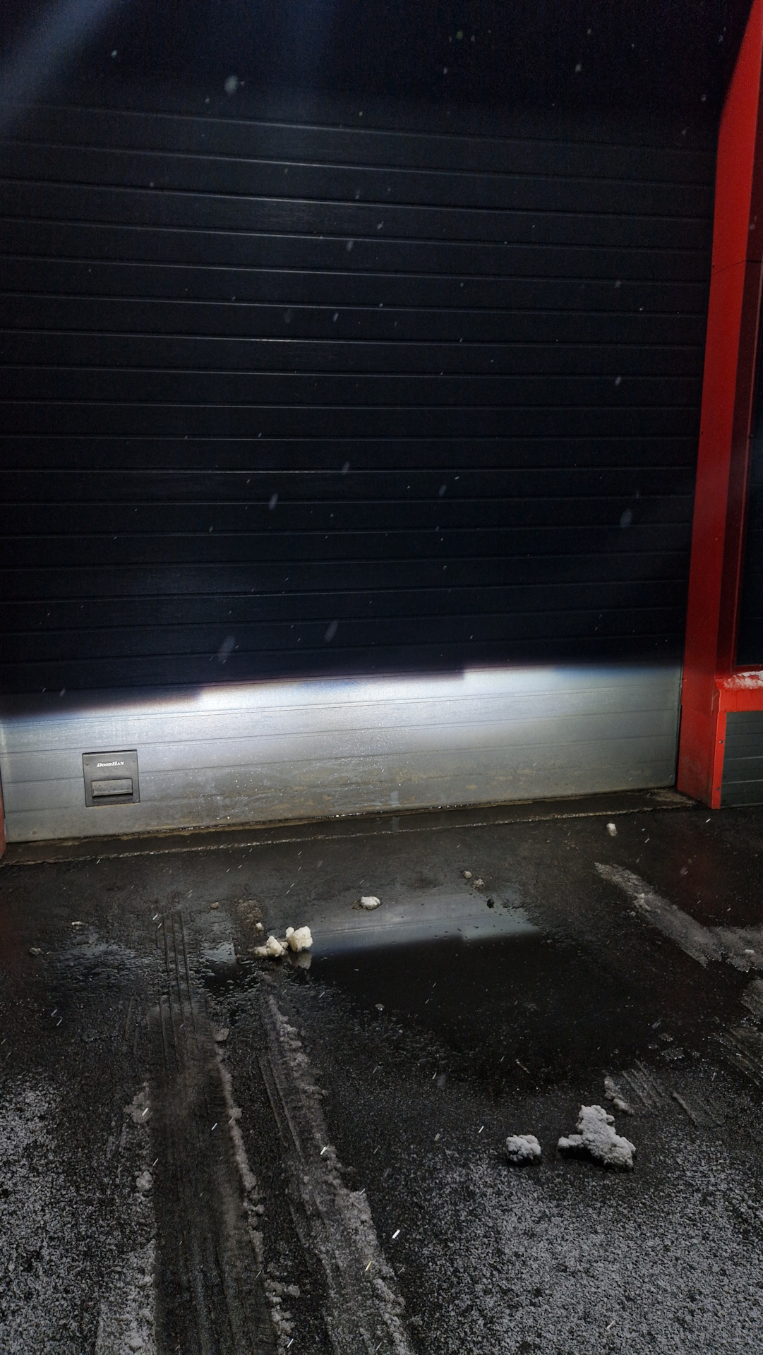

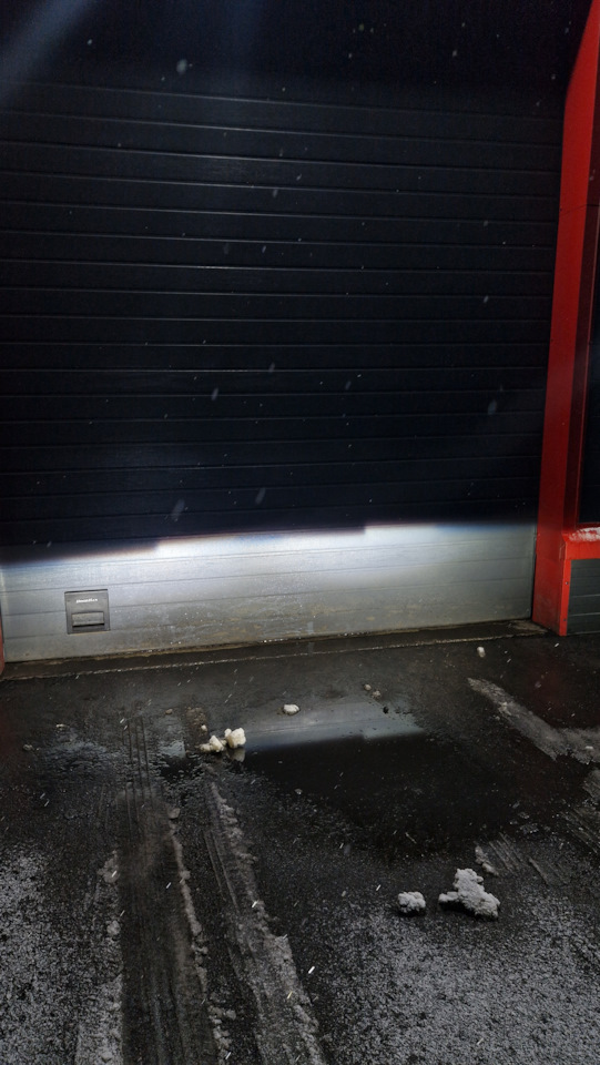

Наконец то руки дошли до установки ксеноновых фар. Шел к этому давно, покупая постепенно все для замены света. Купил одну фару целую, потом с разбитым стеклом. Купил донора с разбитым корпусом и целым стеклом. Потом линзы Led. Спустя месяц если не полтора перебрал фару и почистил вторую. Испытам счастье со съемом стекла ( ра разобрал я не моло фар и опыт есть), решил не ставить линзы и поставить просто Led лампы. Фары были готовы еще до НГ, но то времени нет, то места нет, то дела семейные и замена откладывалась. И тут звезды сошлись — выходной, планов нет и потепление до +1. Менял прям во дворе у подъезда. Для удобства снимал бампер практически весь и верхнюю планку над фарами. По свету огонь, но всеравно поеду регулировать как время будет. Машина сейчас больше стоит чем ездит.
Весной по планам опять снятие бампера и небольшие переделки и промывка радиаторов. Так же были мысли по покраски внутрянки фары в черны, но решил оставить все стандартно. Фото как светит в темное время добавлю чуть позже.
Да и если кто дочитал до конца, скажу что в курсе про Led фары под рест с китая, но они мне не нравятся.

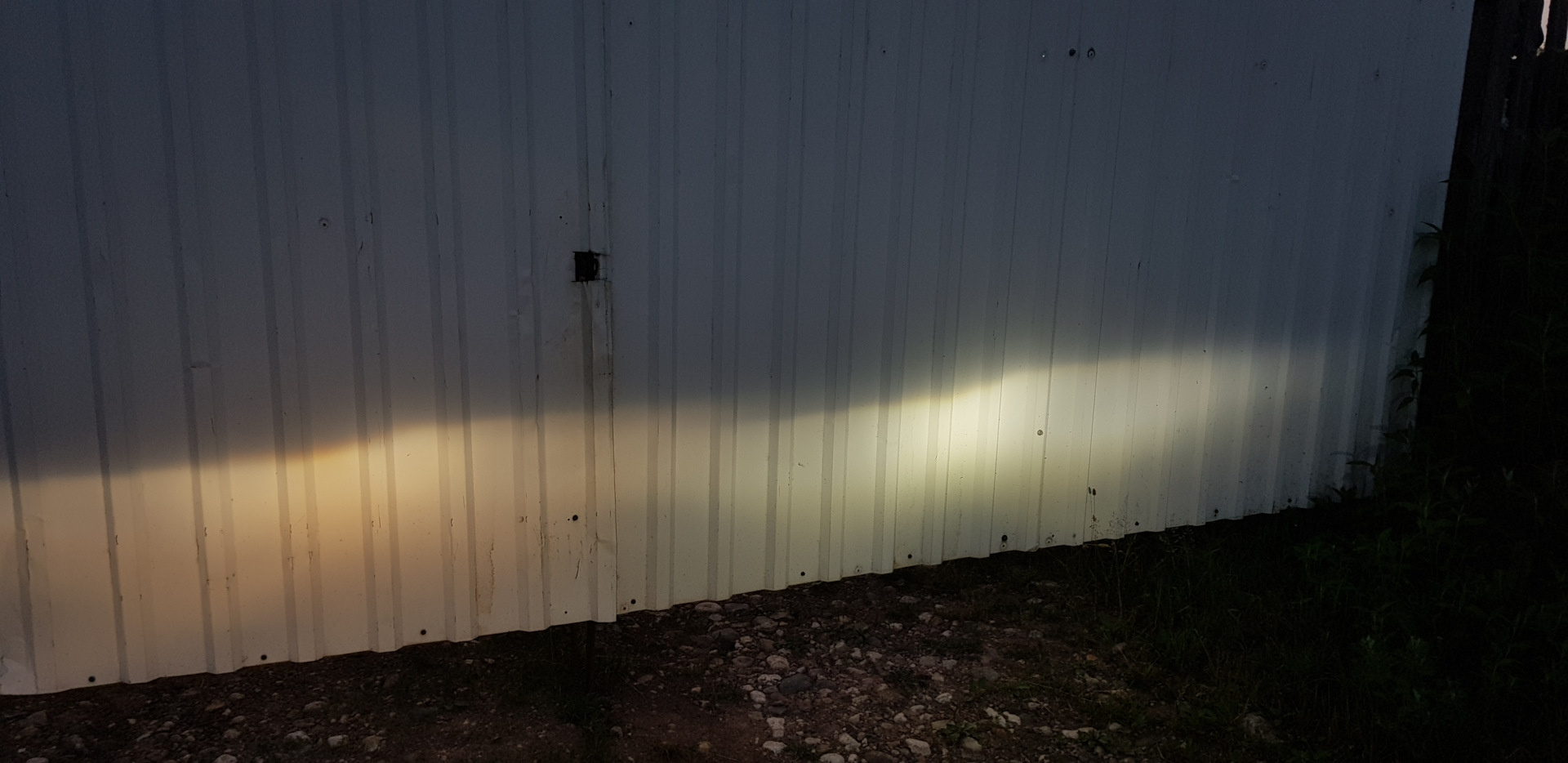

Gnx silver 3.0 5500k
На стене еще не смотрел. Я брал Китай лампы за 2к. На машине жены уже 1.5 года и нормально работают
Слева ксен штат, справа led.
С модулями фары освещают дорогу, а до этого просто светили. Через все этапы прошёл.

Я так и не понял — led или ксенон?
Фары ксенон и поставил туда лампы светодиодные
Аааа, теперь понятно. Главное не забудь отрегулировать. Led нормальная тема, а ксенон полный отстой, хотя в своё время казался прорывом в светотехнике.
Да, на регулировку поеду через пару недель наверное. Сейчас фары опустил в самый низ, если куда поехать нужно будет. Надо фары выставить сначала по горизонту и зазорам. А то водительская не прям ровно сидит
