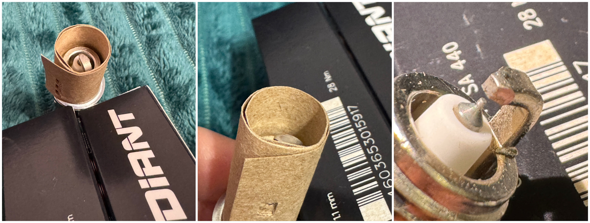

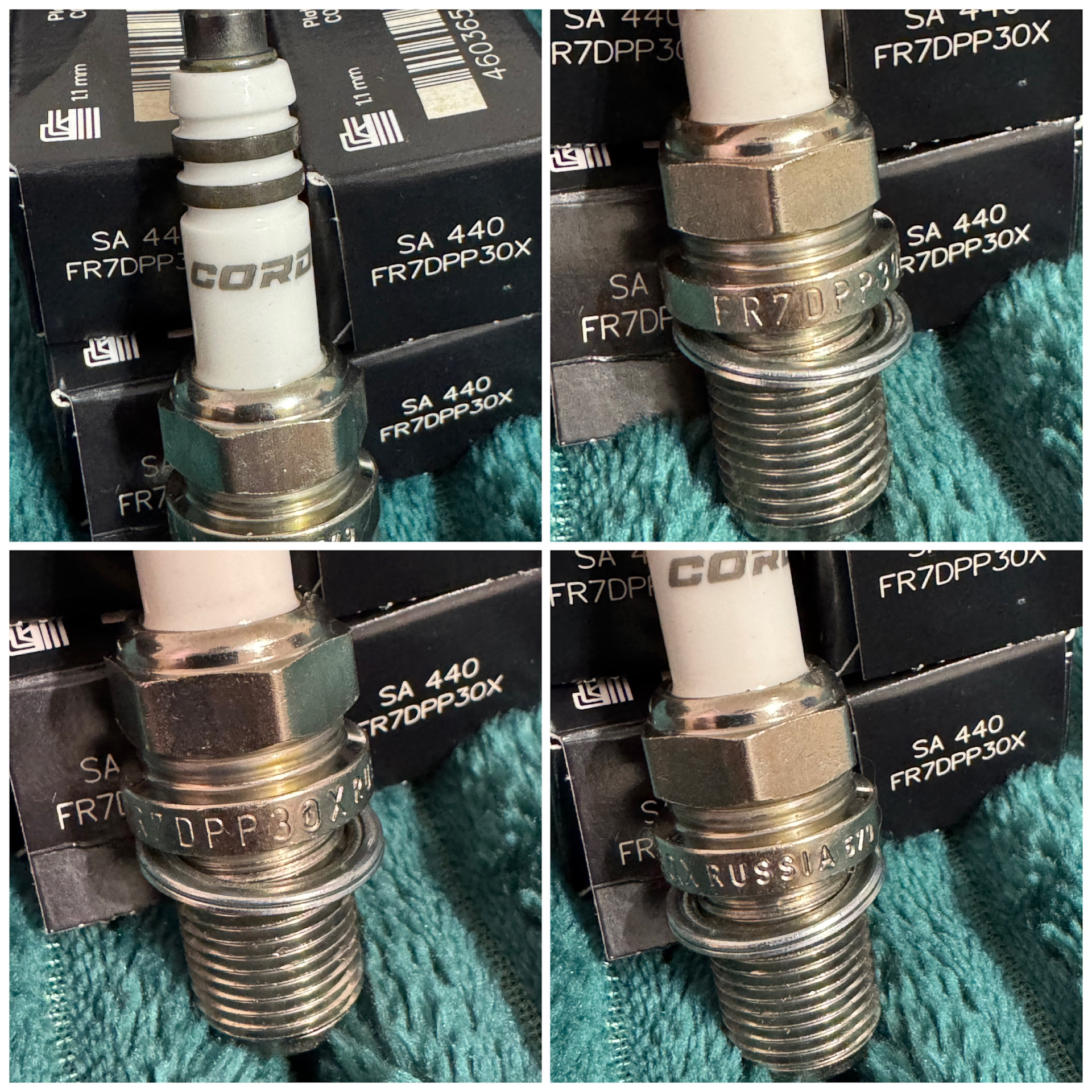

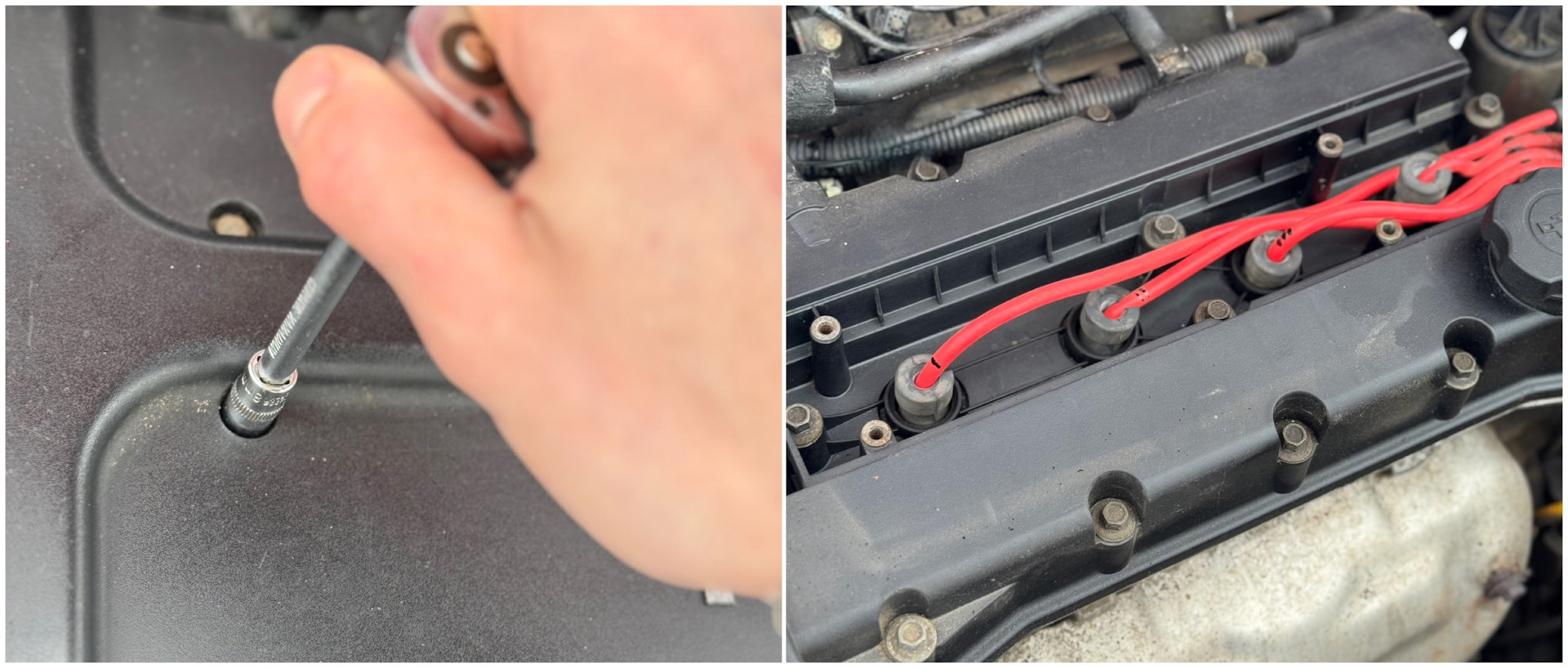

И так, для замены были приобретены свечи зажигания Cordiant SA 440 в количестве 4 штук. Резьба M14x1.25, зазор 1.1 мм, длинна резьбы 19мм, свечной ключ 16мм.
Почему их? Всё просто:
1️⃣Все же прекрасно понимают, что на нашем рынке очень сложно найти оригинальные и не поддельные свечи NGK, Denso и Bosch, которые раньше пользовались огромной популярностью, а если и найти, то цены летят в космос. Брать одну свечу по цене комплекта — честно, я не готов, а брать с озона, во всяких магазинах типа 99parts — ну так себе решение))
2️⃣ До этого у меня стояли свечи METEOR SA 211, которые благополучно проехали почти 40к и никаких проблем. Хотя этой зимой в слишком отрицательную температуру уже начались сложности с запуском, но не факт конечно что это из за свечей, вероятнее из за влаги в топливе…
3️⃣ Гарантия 2 года с момента приобретения и на сколько я понял, без учета пробега. Как это работает, не понятно, но очень интересно. Проверять на себе, конечно, очень не хотелось бы😁

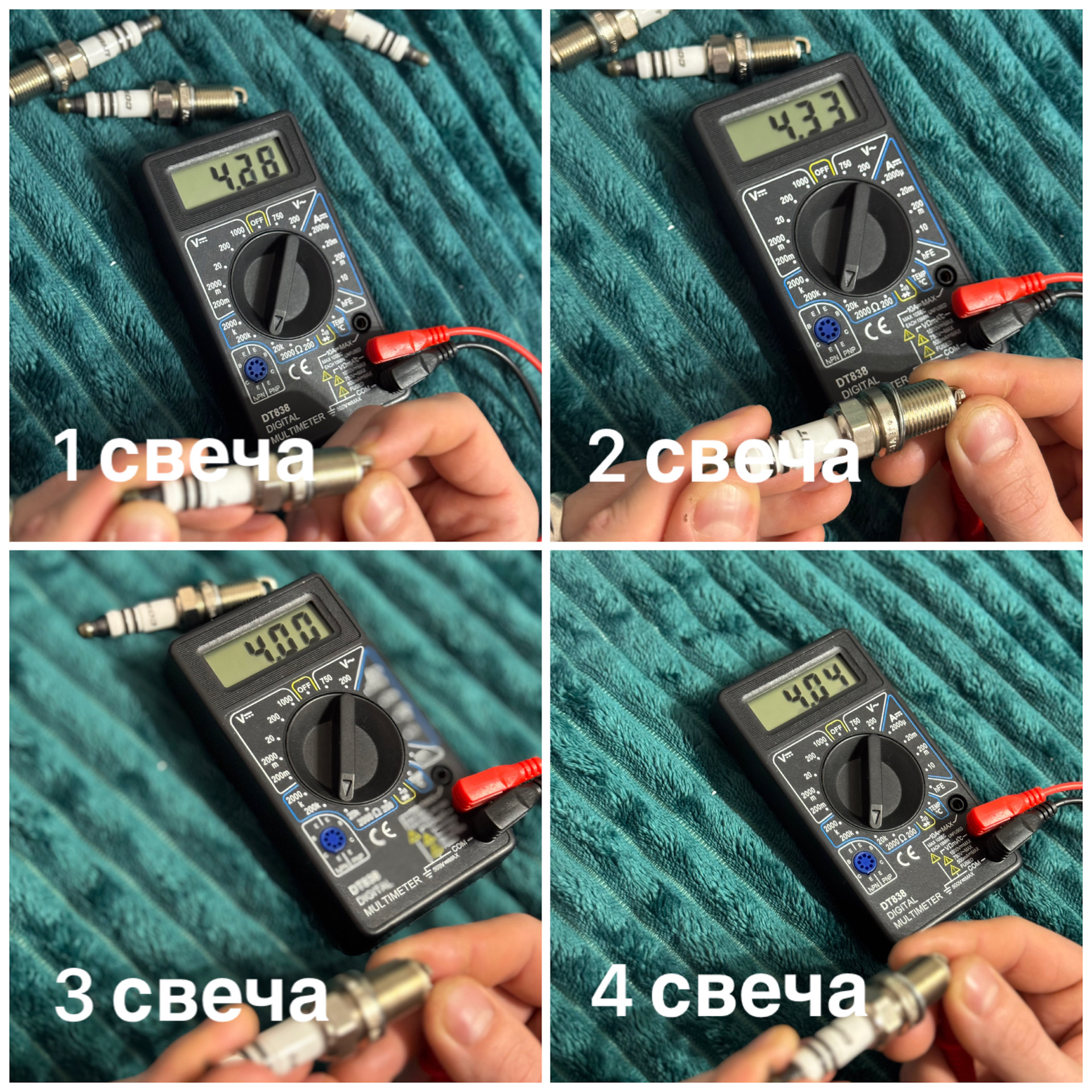

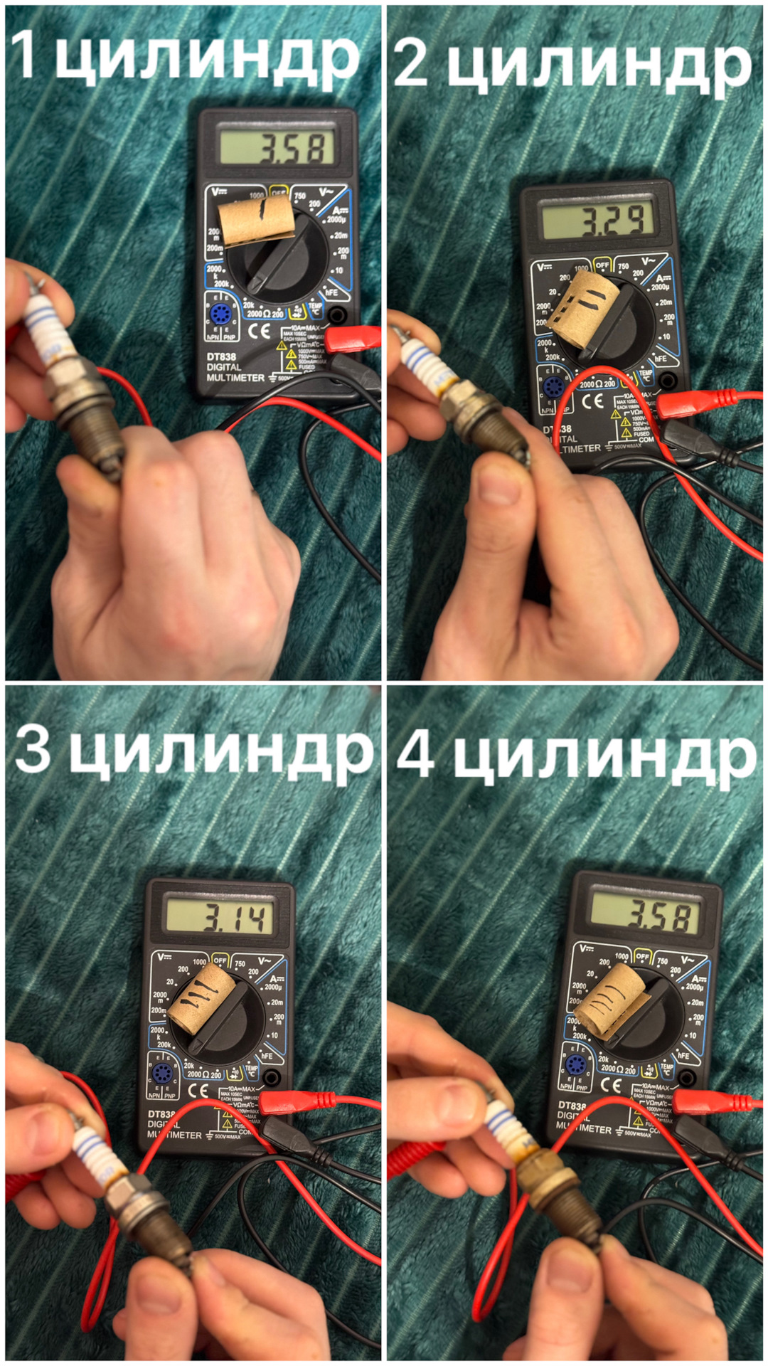

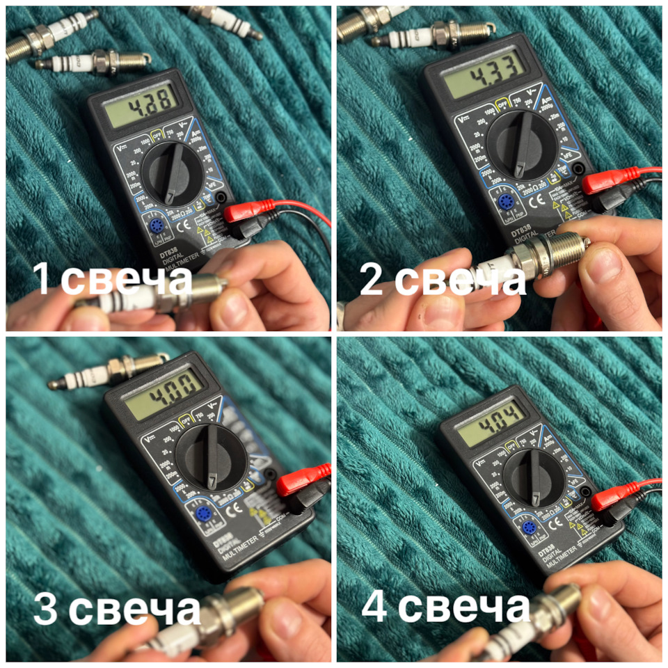

Для начала, перед установкой, делаю стандартную процедуру, визуальный осмотр и замер сопротивления. Проверить под давлением их к сожалению не получилось, а вот очень хотелось бы.

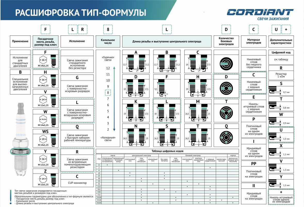

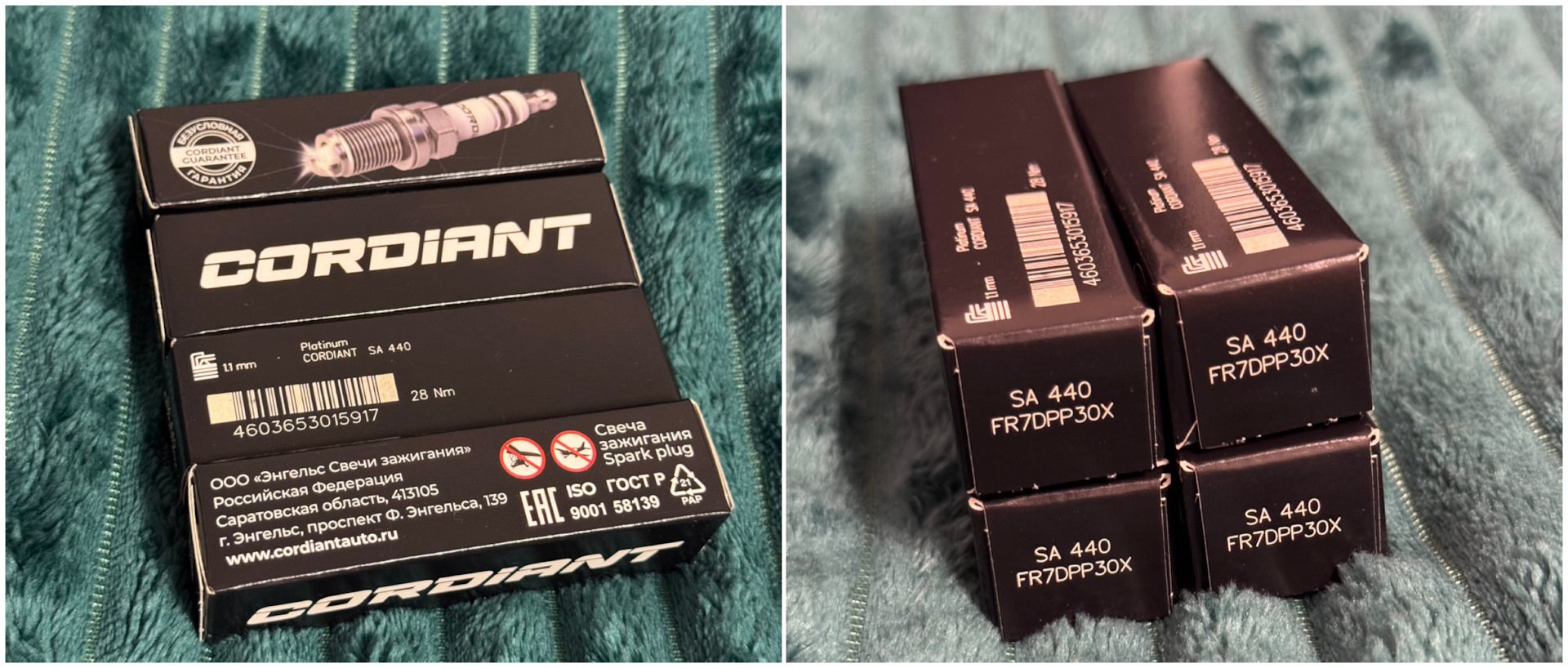

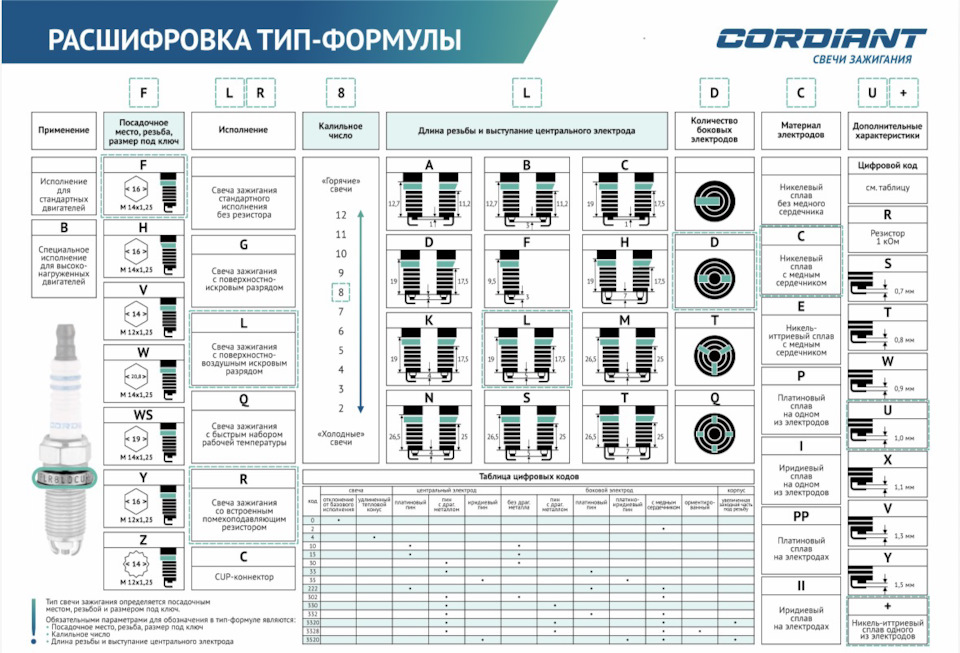

Маркировка формулы наших свечей FR7DPP30X
Из этой маркировки можно понять, что:
F — Посадочное место в диаметре 14мм, шаг резьбы 1.25, размер под ключ 16мм
R — Свеча зажигания со встроенным помехоподавляющим резистором.
7 — Калильное число.
D- Длинна резьбы 19мм, 17,5мм до уплотнительного кольца, выступание центрального электрода 3мм.
PP — Материал изготовления электродов. У нас это платина.
30 — Цифровой код. Центральный электрод — пин с драг. металлом, боковой — без.
X — Забор между боковым и центральным электродом 1.1 мм.
Замер сопротивления. Тут мы знаем, что разброс должен быть не более 20-25%. С этим всё в порядке 😎

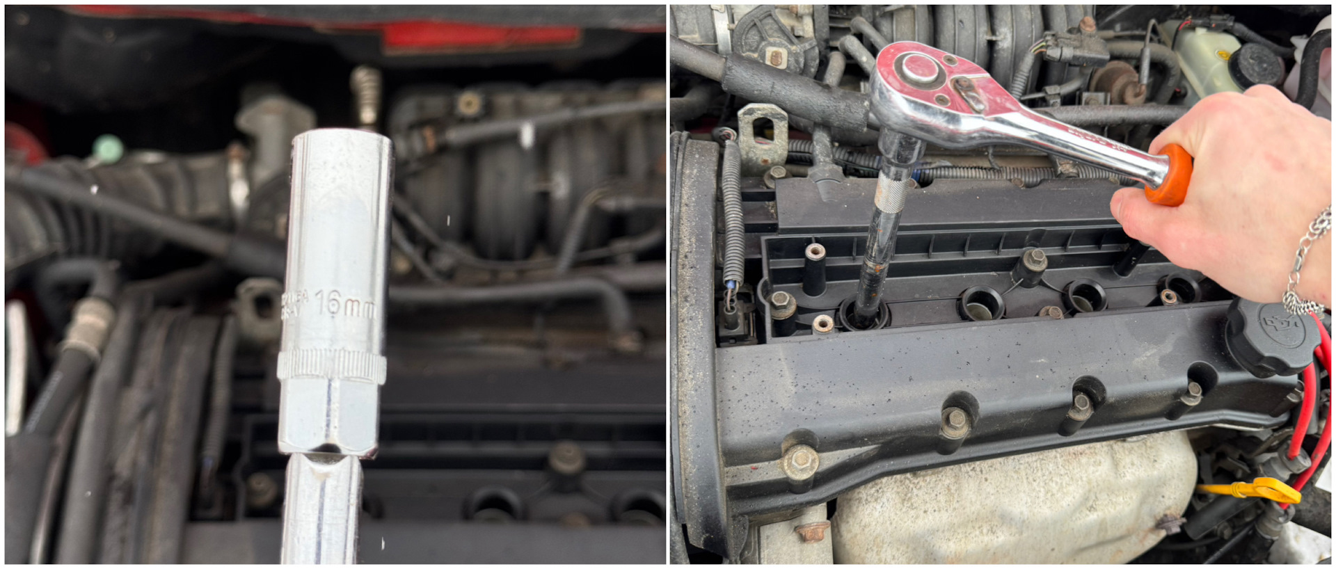

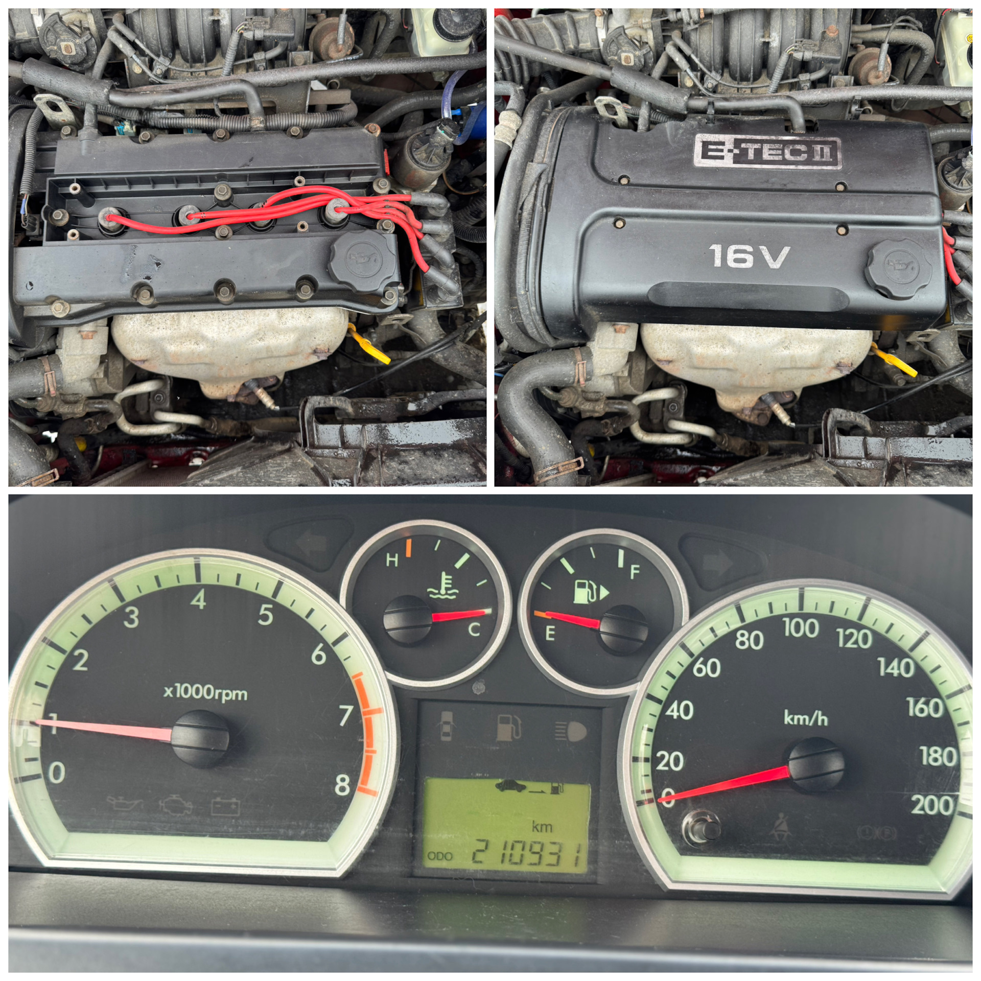

Ну и собственно сама замена 👨🏻🔧

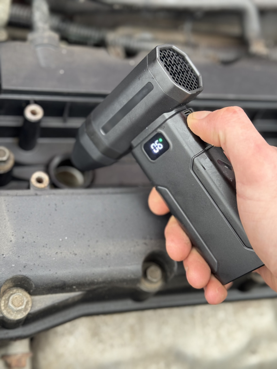

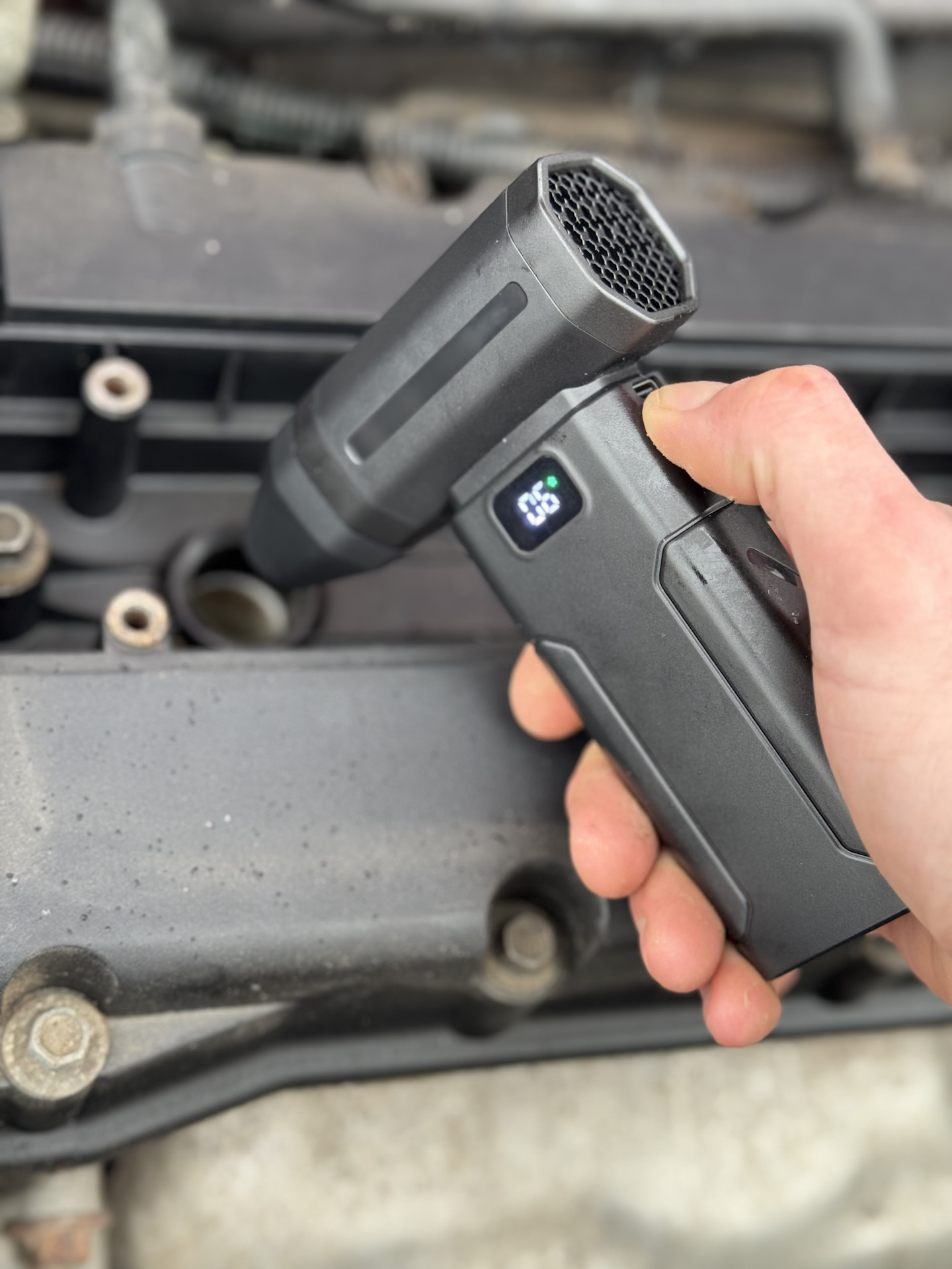

Обязательно, продуваем сжатым воздухом или компрессором колодцы, что б не попала пыль. Я сделал недавно купленной воздуходувкой за 500р.

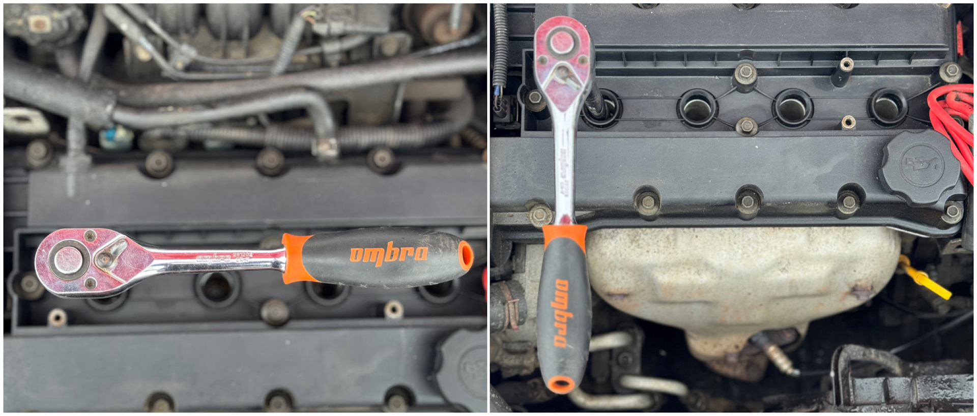

Далее берём трещетку и свечную головку на 16 и по одной меняем свечи.

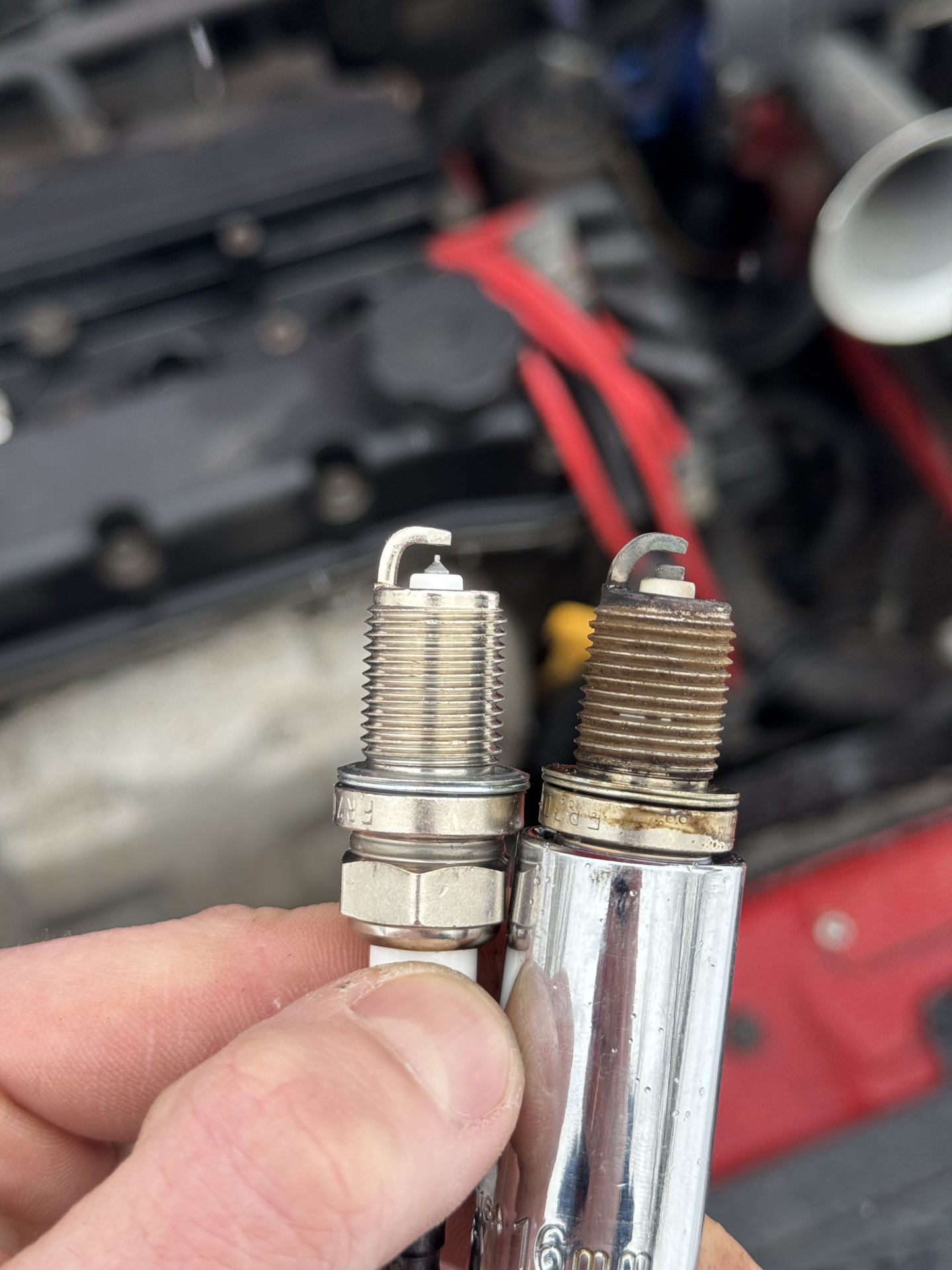

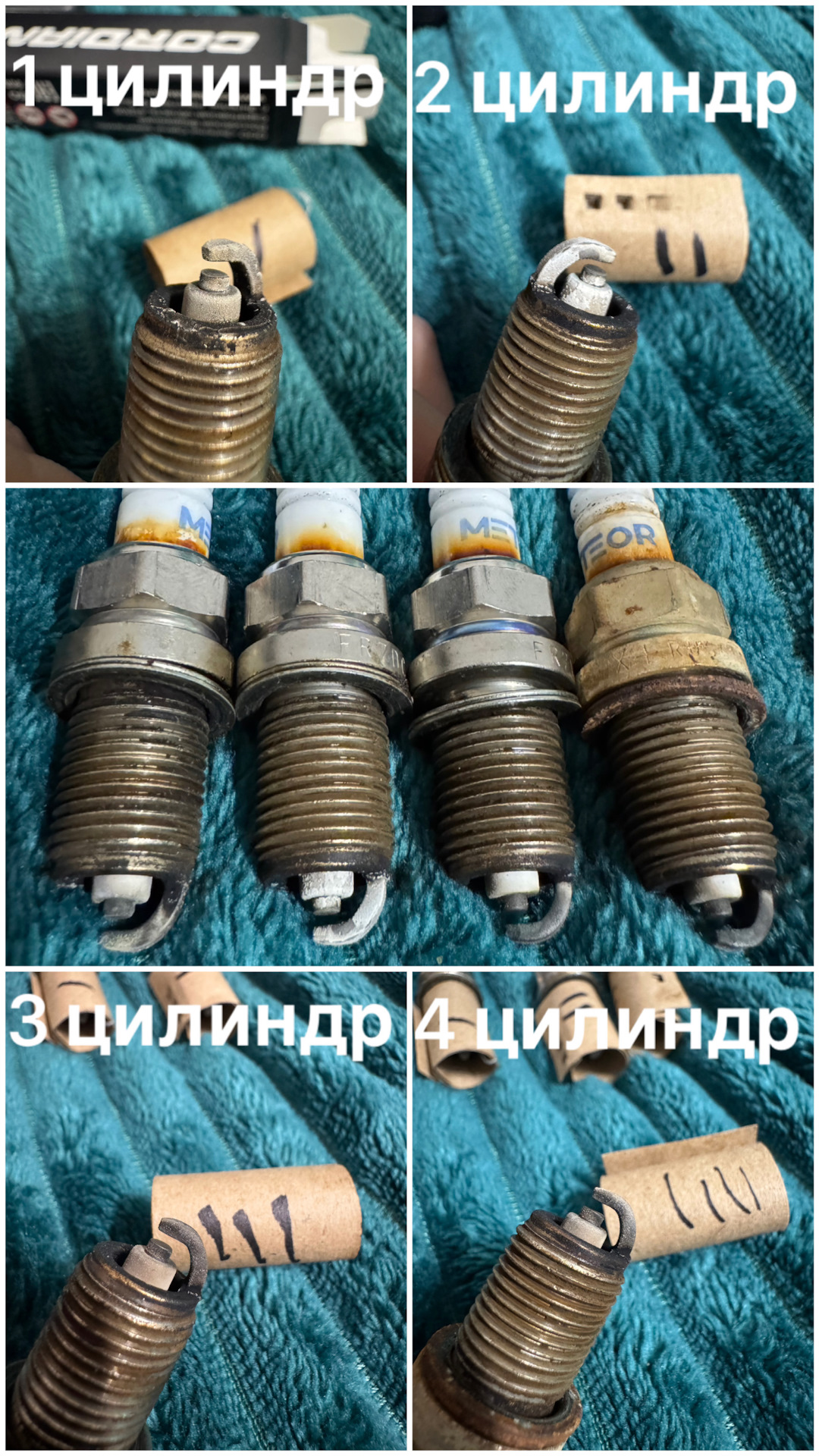

Для сравнения, старая и новая свеча 🕯️
И момент затяжки. На коробке написан 25 Нм. Динамометрический ключ решил не приехать к моим выходным, хотя заказан был слишком заблаговременно, спасибо DNSу за это, по этому действуем так: закручиваем свечу от руки, накидываем свечной ключ и тянем по кругу на 90 градусов. Это для новых свечей с плоской шайбой. Если свечи старые — то 30 градусов. С коническим — 15 градусов.
Далее продуваем колодцы от пыли и собираем всё так же в обратном порядке.

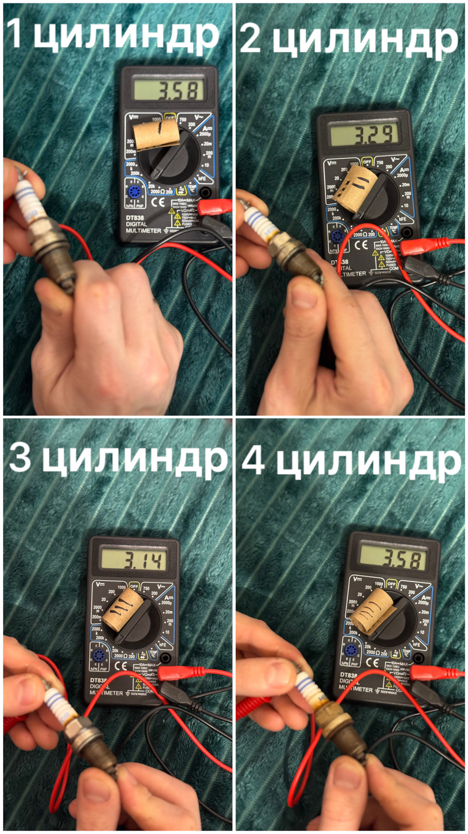

Меряем сопротивление на старых свечах

А какое сопротивление должно быть на старых свечах чтобы понять что они умерли
Бесконечно)
А вообще, у нормальных рабочих свечей от 3 до 10 кОм, у иридиевых — до 15 кОм.

И воздуходувке применение нашел)
Воздуходувка да, впервые за 2 месяца😁
Снег не получалось из за льда сдувать, так хоть колодцы продул😁
