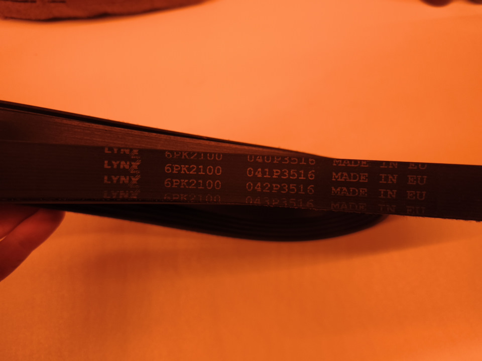

1. Замена ремня 6pk2100 с роликами.
Начал посвистывать в районе генератора при включении обогрева лобового стекла. Изначально стоял какой-то ремень с надписью "Made in EU". Решил заменить на оригинал Dayco 827K6 6PK2100 250421831069.
Долго пытался понять, какой у меня ремень — 6PK2120 или 6PK2100 (хотя, по идее, если поиграться насосом ГУРа, то оба подходят). Кстати, на изначальном "свистящем" ремне всё-таки была написана и марка, и размер, просто всё время как-то не той стороной останавливался.
Посвистывания прекратились. Обводные ролики не меняли, так как попалась лютая подделка, которую я сразу же вернул. Но оригинал INA в качестве натяжного (это 65х26 мм с болтом 10 мм, INA 532 0479 10) поставили, подошёл без проблем, да и с болтом 10 мм угадал (а то бывают ещё на 12 мм у нас).
Два обводных у меня — 80х26 мм с болтом 10 мм, например, INA 532 0512 10 подойдёт. Новый натяжитель (MetalPart арт. MP-40624.1029010 / 40624.1029010 / 040624102901000) тоже решено было не применять, так как пружина на старом не просела, только ролик поменяли.
В общем, всё получилось и теперь нормально.
Кстати, знакомый мастер сказал, что каждый ремень Lynx начинает сразу свистеть, поэтому, камрады, их не берём.

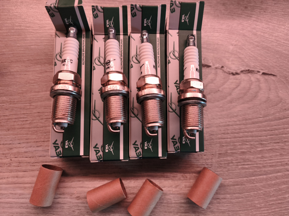

7. Замена свечей.
На холодную при -30 были пропуски зажигания и обороты ХХ сильно скакали. Вообще, я не думаю на свечи, больше на подсос где-то похоже, но свечи тоже поменять не мешает, копеечная затрата (купил оригинальные УАЗ под 16 ключ 040520-3707010-10).
С удивлением обнаружилось, что у меня нет свечного ключа (теперь есть). Глянул катушки зажигания, резисторы — пока что всё норм там. Обороты кстати скакать перестали, но это потому что почистили дроссельную заслонку.
Предыдущие свечи производства ЗМЗ в достаточно сносном состоянии, оставил про запас.
