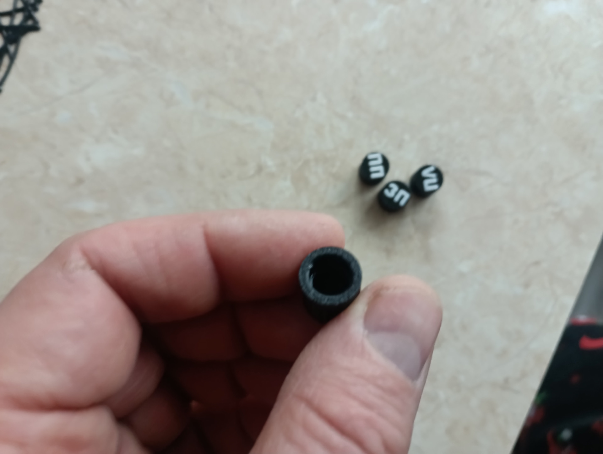

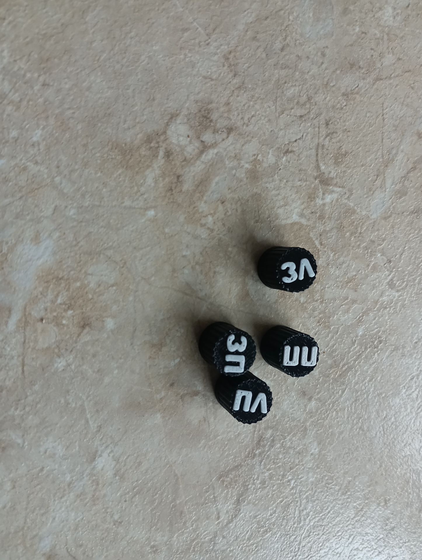

Всем привет. Чисто случайно увидел на озон интересные колпаки с маркировкой для колёсных вентилей.
Очень полезная вещь при сезонной смене колёс, а стоят копейки. Ну соответственно у кого они на дисках. Не нужно что-то помечать. Просто накрутил колпачок на нужное колесо и всё понятно. Хотел купить два комплекта, но потом передумал. Так как в принципе у меня на колёсах колпачки есть, поэтому просто буду их перекручивать. На постоянку не хочется, так как есть большая вероятность что их просто могут спиз…еть🤣. Ну а пока всё. Всем удачи!

А для чего вообще маркировать это?
Для правильного и равномерного износа резины.
Маркеры перестали продавать?)
Ну я ими и пользовался 😅. Теперь писать ничего не надо.

Обычно просто перед/зад помечают, чтобы менять по осям для равномерного износа. Лево/право уже не важно.
Ну почему же. Если резина направленная, то видно лево — право. А если нет, то желательно это знать.
Бесполезно выкинутые деньги. Меняют по осям, лево право тут не важно. Какая бы резина не была. Даже если не направленная, есть маркировка внутренней и наружней стороны. По ней монтажники и определяют куда чего поставить. Тем более знают все рисунки и их отличия.
Монтажники🤣Ну этим всё сказано. А у меня всё на дисках и меняю я сам. И мне так удобнее, надёжнее и быстрее.
