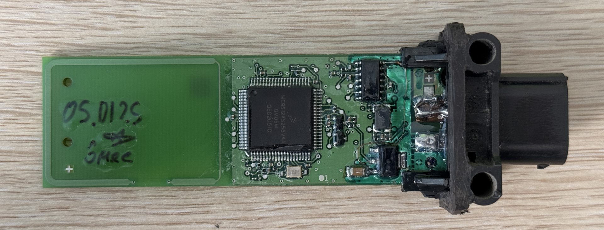

Спустя ровно год после первого ремонта блока, он снова отъехал. Поехал на тренировку, припарковался и смотрю, горит ошибка на панели. Проверяю давление, везде прочерки. Тут даже сомнений никаких не возниколо. На обратном пути, на паркинге снял блок и взял домой. Написал снова Сергею, у которого его ремонтировал о ситуации, он удивился что так недолго блок прожил, попросил его вскрыть и прислать фото, что я и сделал.
Но визуально, вроде как всё с ним было в порядке. Сергей попросил его привезти, чтобы попробовать разобраться. Я отвез блок в пятницу, 2 дня он пытался разобраться, затем сказал что блок собрал обратно, нужно забрать и проверить работоспособность, но каких-то проблем ему обнаружить не удалось. Блок я забрал, поставил, но ошибка не пропала, он остался нерабочим. По словам Сергея, возможно умер процессор на плате. Сергей мне предложил компенсировать половину стоимости предыдущего ремонта и даже скинул ее на карту, однако гарантия была озвучена 6 месяцев, поэтому мне показалось правильным деньги вернуть.

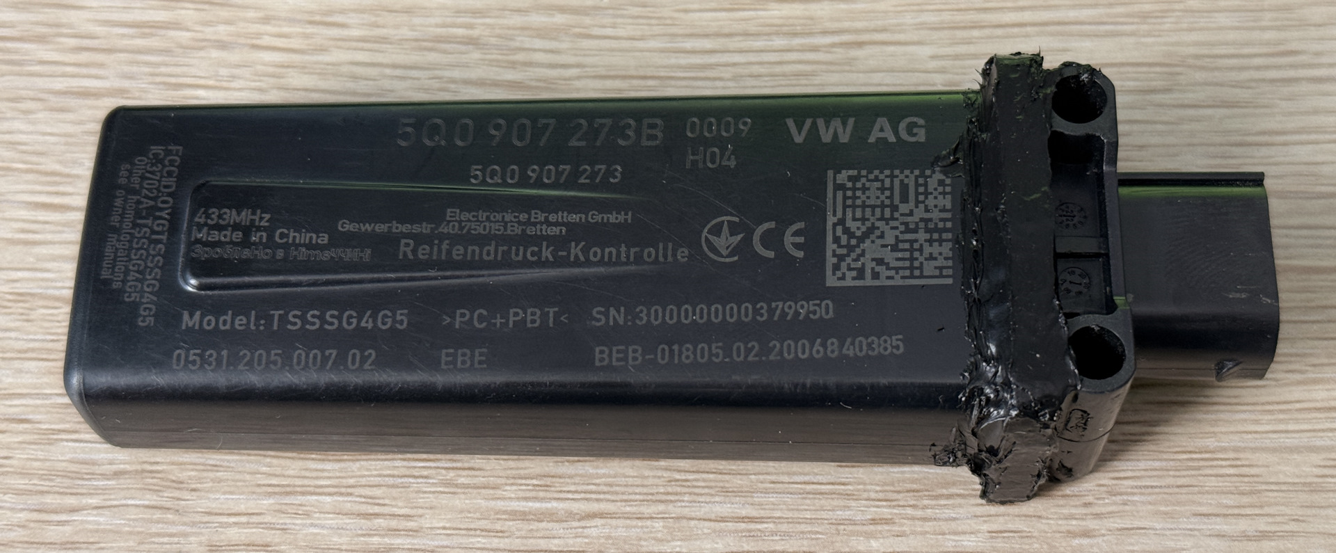

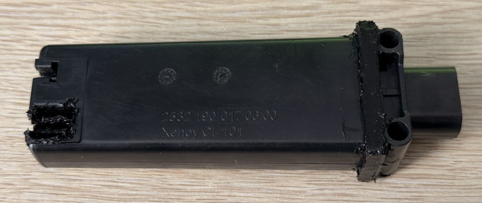

А снял я его затем, чтобы дома его загерметизировать сразу для надежности. Конечно, перенести в салон было бы идеально, но для этого нужно снимать бампер, а мне это делать впадлу, если честно. В идеале, наверное, было бы еще вскрыть новый блок и залить плату цапон лаком, который я даже приобрел вместе с герметиком, но потом решил всё таки не вскрывать и просто загерметизировать снаружи. В нижней части обнаружил такую фигню, там просто дырка прямо к плате, на родном такой дырки нет.
Замазал это место герметиком. Надеюсь этого будет достаточно и проживет подольше. Может быть как-нибудь просто попробую закрепить его куда-то повыше штатного места под бампером, если вдруг поеду в сервис самообслуживания и буду поднимать на подъемнике.

Зря запаяли "дышащее окошко", его не просто так сделали.
Ну посмотрим, в оригинальном такого нету у меня. Если в этом месте и есть дырка, то ее не разглядеть даже) Я думал это "окошко" сверху находится, где такая небольшая дырка между двух круглых дырок.
