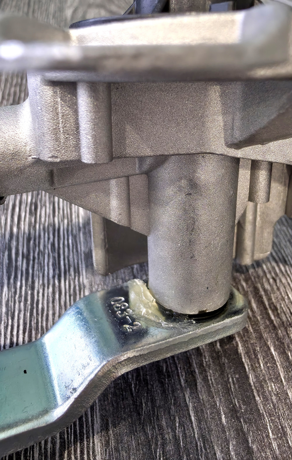

Родная смазка присутствовала, но перед установкой мастер дополнительно положил в соединения какую-то "зимнюю" салатовую смазку от Равенол.
После перекинул моторчик, отрегулировал трапецию и протестировал взмах щёток.
Всё стало работать быстро и чётко.
Неочищаемая полоса возле стойки сократилась с 12 см примерно до 5-6, что очень меня порадовало.
