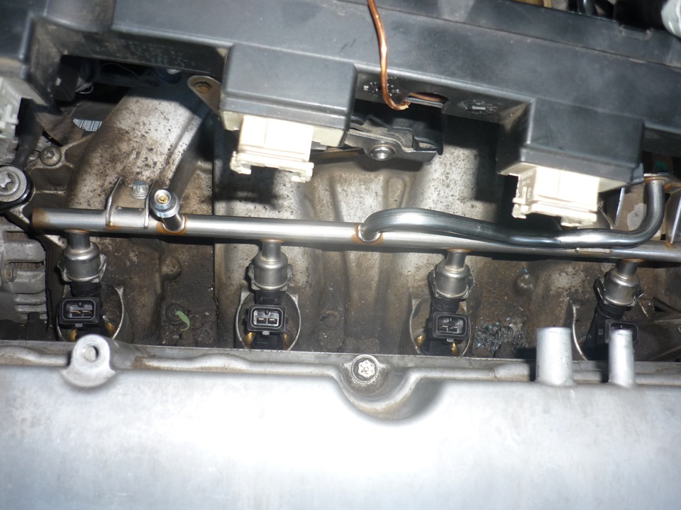

Всем привет.
Вчера решил почистить форсунки. Во первых не мог стянуть моторную косу, думал сломаю, снял кое как, потом с трудом стянул рампу, ну а сами форсунки думал вообще не вытащу, так и сломал одну.
Ну что делать думаю заклею её на поксипол, начал чистить, прыская средством для очистки инжектора, и замыкая контакты, но что то они не хотели прочищаться, две один раз брызнули и все на этом, даже не капает.
В общем решено было ставить от Волги с 406 мотора. Хотел с начало купить которые по толще, но в своем городе нашел только две штуки. Взял тонкие длинные bosh 107, инфу взял у Валеры
Немного фото:
В итоге после заводки, появились прогревочные обороты, до этого заводил на холодную, начанала под траивать, после прогазовки проходило, сейчас такого нет обороты ровные, пропали провалы до 2500 тыс. оборотов, до этого при трогании были тупняки. Ехать стала конечно по резвее, работать стала помягче что ли, но разгон все равно какой то вялый. Еще мне показалось, что Волговские форсунки работают чуть громко. Про расход пока не скажу надо ездить.
В общем ставить можно.
Всем добра.

Я на х18хе1 поставил форсунки с бмв с м62ту и все идеально, производительность с запасом, рабочее давление одинаковое, подложил шайбы 5мм под рампу . Теперь запускается сразу и без провалов . Ещё подойдут с м60, м62
Напиши артикул и почем они, б.у ставил или новые
У меня бу по 500р штука организую хорошие, если надумаешь . Себе поставил бу, которые валялись 4 года хрен пойми где . Сначала травили воздух, прогнал бензин, продул, промыл — стали держать . А в работе все идеально . Распыл нужный, 4 небольших отверстия внести 2 здоровых как на родных

Вот номер. Их можно поставить глубже на родные резинки, а можно на вазовские но с подставкой 5 мм, идеально
Так они же болтаються, воздух сосёт капец
Не чего не сосёт, нижнии калечки от вазо форсунок, за 5 лет одна начала подсасывать, заменил все и в путь
И колечки менял, от таза ставил, в гнезде форсунки болтаються. Поставил толстые змз со шлангом в качестве уплотнения.
Мотор такойже?
Да х18хе1
Мож их кто до тебя расшарошил отверстия, все кто ставил не кто вроде не жаловался, да они не так плотно заходят как родные, но подсоса нет
Хрен его знает. Может быть и так.

А вы видели там ещё одно большое уплотнение есть, это для ЕГР-а? и как боши работают без него?
Три года езжу, полёт нормальный.
Куда конкретно подкладывать шайбы 3мм?
Под рампу
Какой сейчас расход у меня 11 город это норм?
Да такой же в принцепи, не ниже бывает и до13 выходит, зимой все 15-16

двигатель конечно стал работать устойчиво, расход не упал, скорей всего в кислородном датчике дело, кроме него все заменил)
У меня с родными колечками сели как надо, плотненько)))), а по ездовым качествам стало лучше намного и жрать стала меньше)))))

При демонтаже надо было колечки смазать чем то, тогда ничего не сломалось б.
ты прав, надо было, теперь будем ученые))
Я их тоже как то раз чуть ломом не снимал, пока люди не подсказали ))
