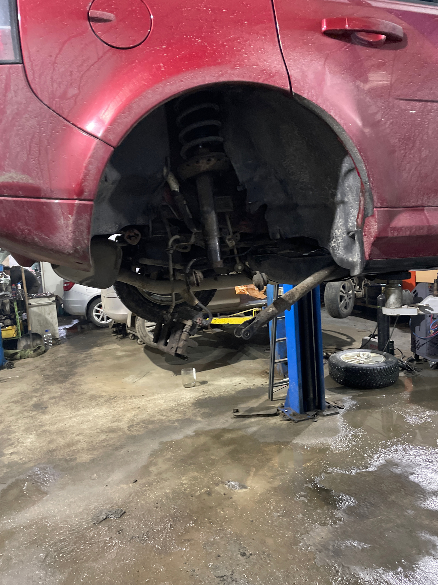

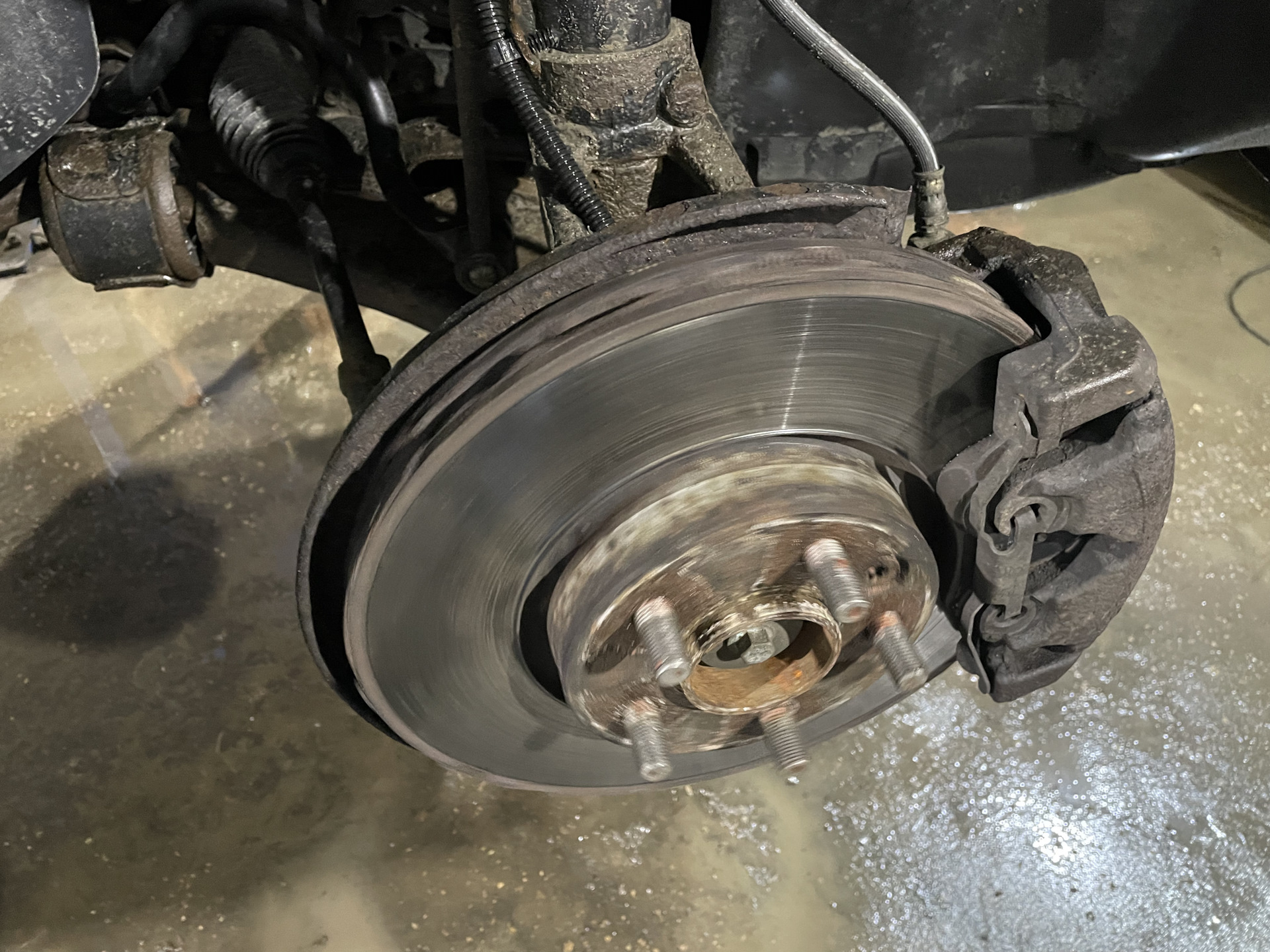

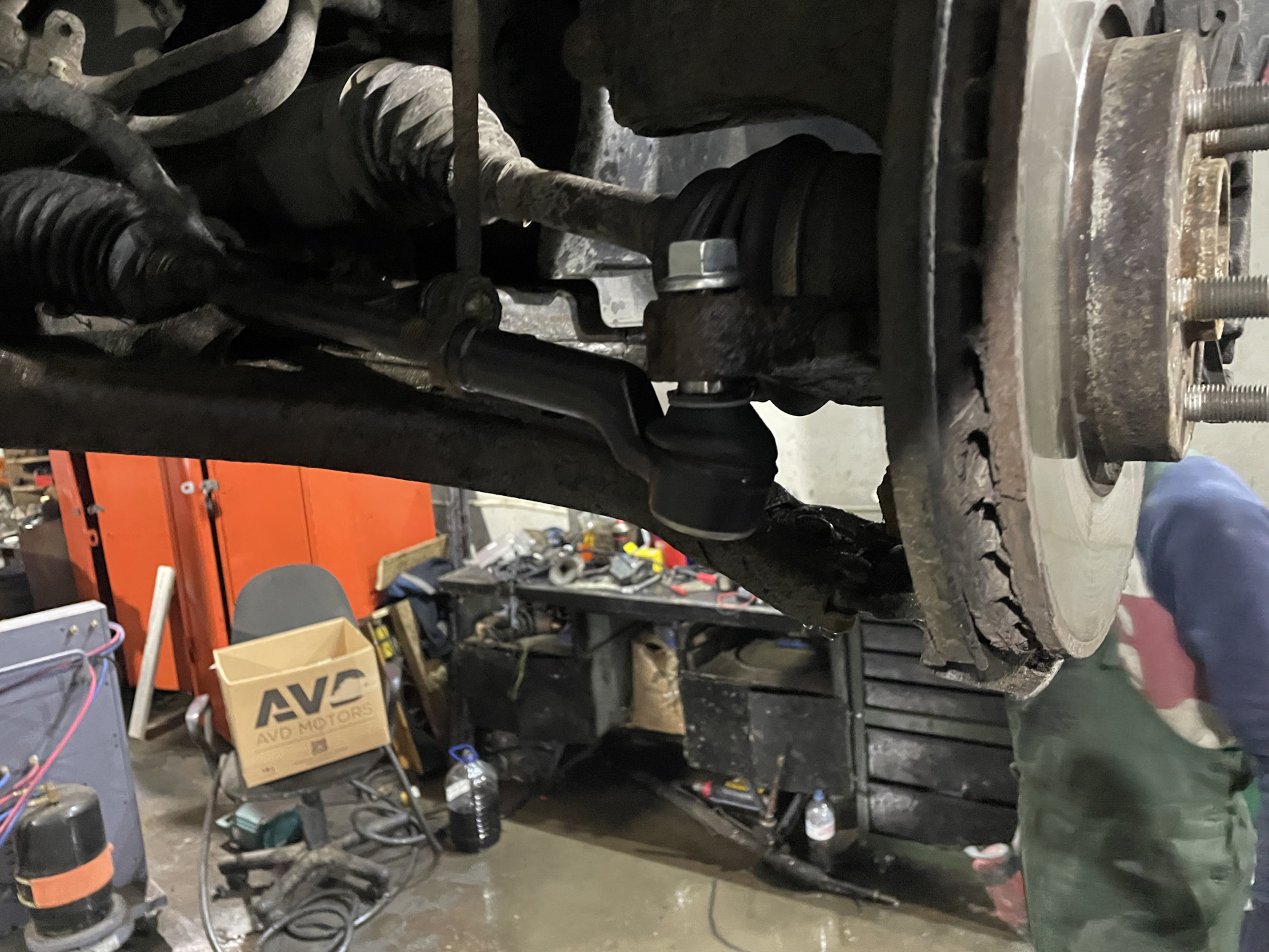

В моем понимании работы часа на 2, по-этому решил остаться поглазеть и еще раз полазить под машиной, лишним осмотр не будет(и очень не зря как выяснилось)
И вроде все крутилось и вертелось. И смазка кругом медная, пока не дошли до ступицы задней🙄
На Андрей мастер, оказался уже шефом и сам работы не выполняет, есть уже наемные трудяги, а моей машиной вообще занимался интерн 😭 который стоял в раздумьях куда бить по кулаку маленьким молоточком, когда нужна кувалда и наоборот. Забегая вперед хочу сказать, что выехал я от них в 19.00.

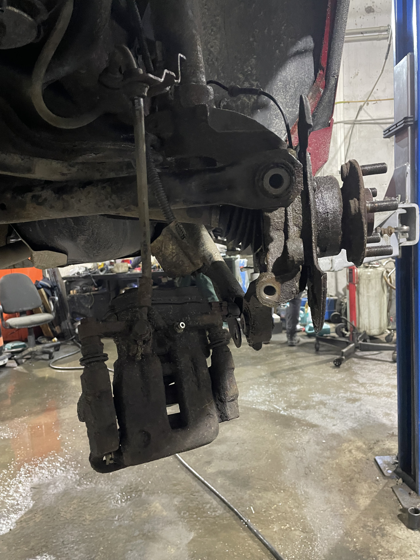

Разобрать все удалось достаточно понятно и спокойно. Не смотря на ^подумать^ интерна.

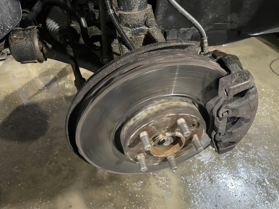

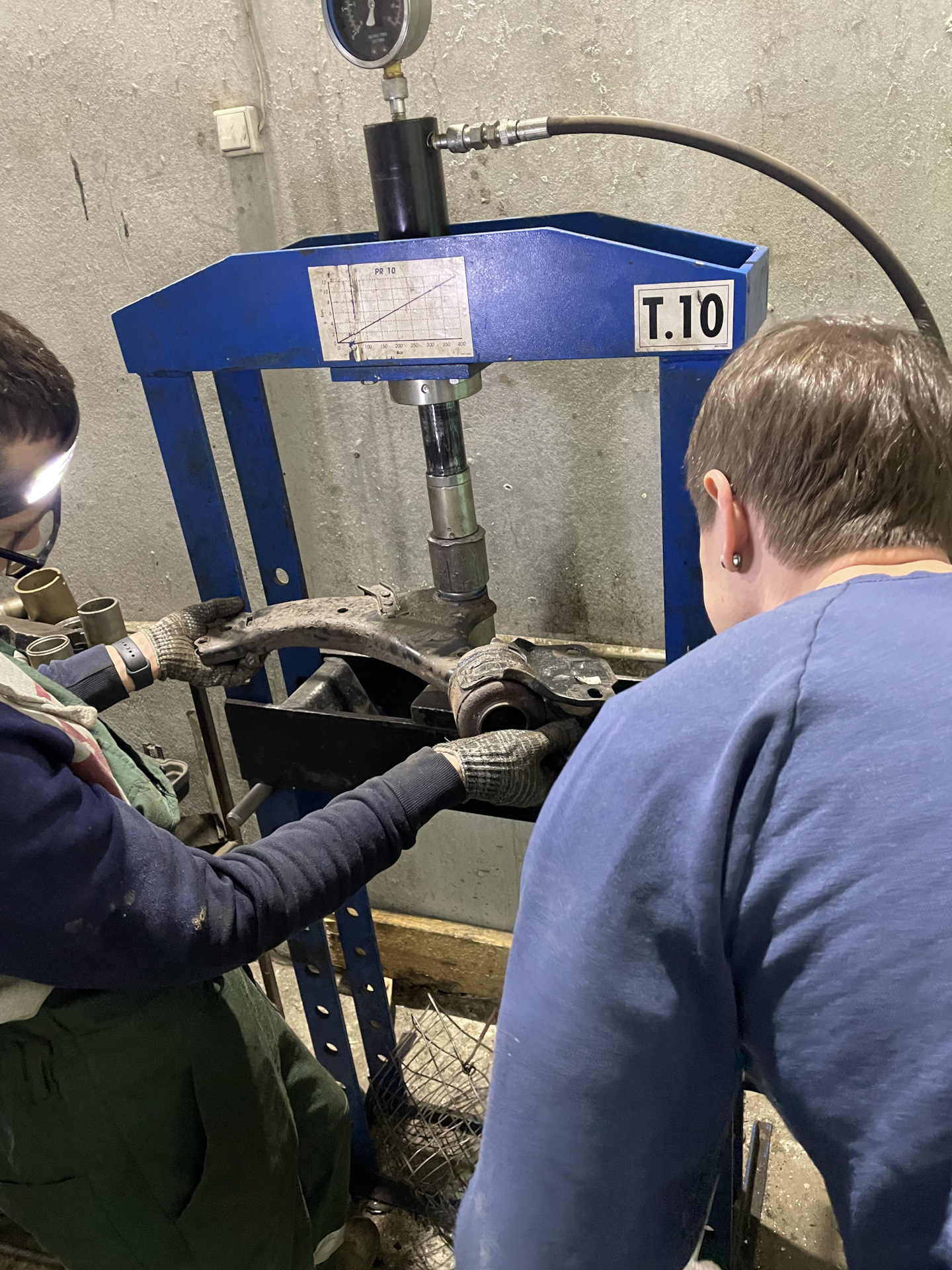

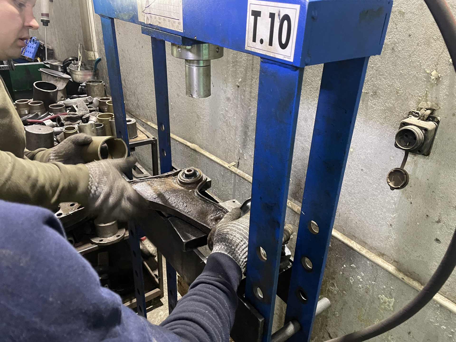

Один на прессе знатно стрельнул. Jikiu запрессовались подозрительно легко и свободно. Андрей сказал, что выглядят чуть тоньше обычных Лемфердеров.
Тут как раз все крутилось и выдумывать ничего не пришлось. Опять же Делфи не знаю как себя покажут. До этого ставил CTR было норм.

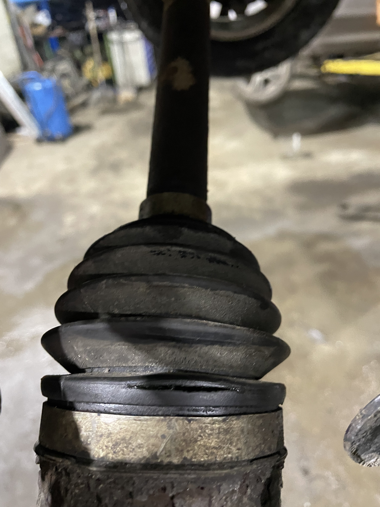

Тут на задних пыльниках прям ням-ням. Металл их стал каким-то черным, сами трухля местами. Нужно будет сменить, так как смотреть жалко на них.

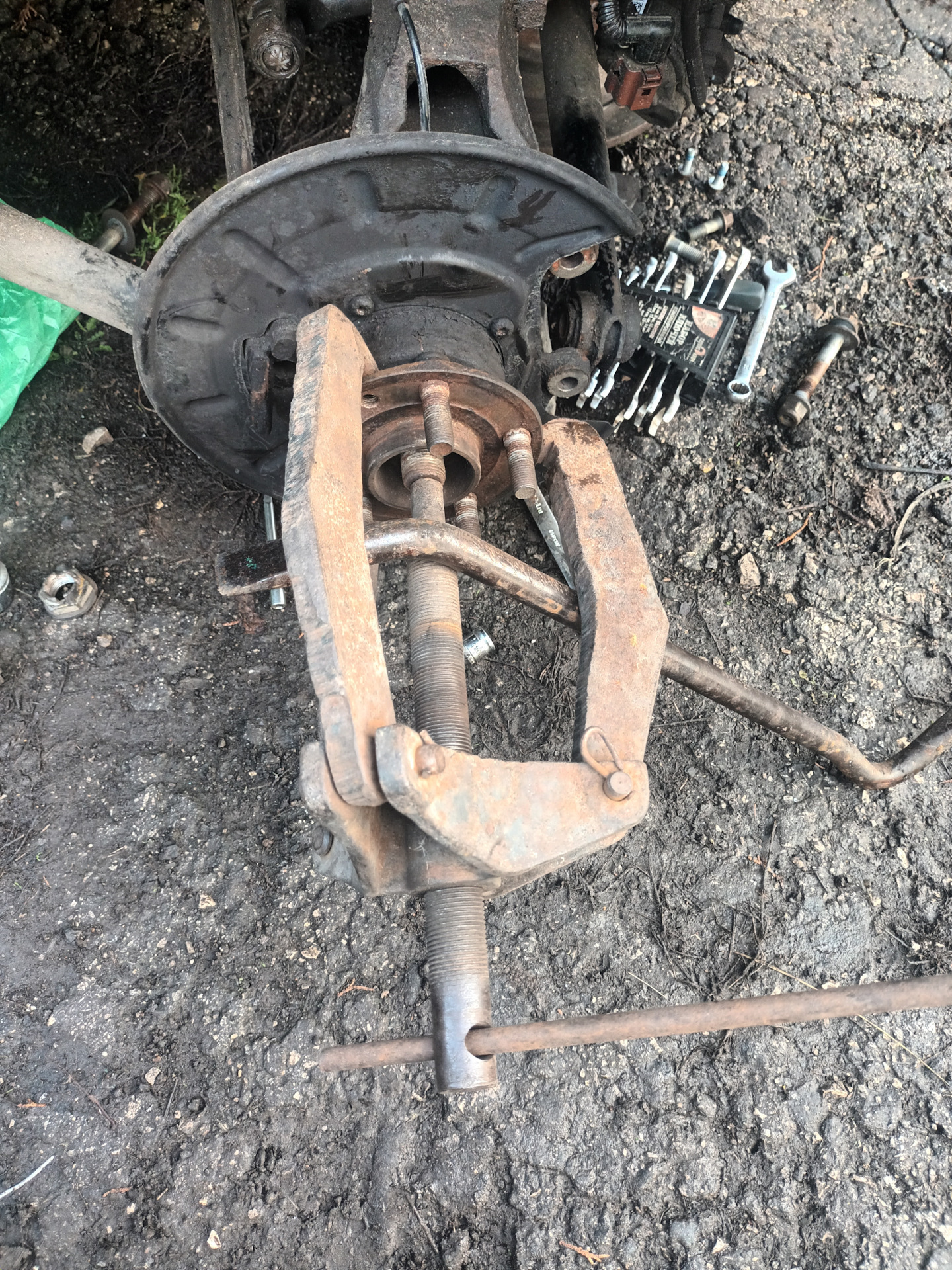

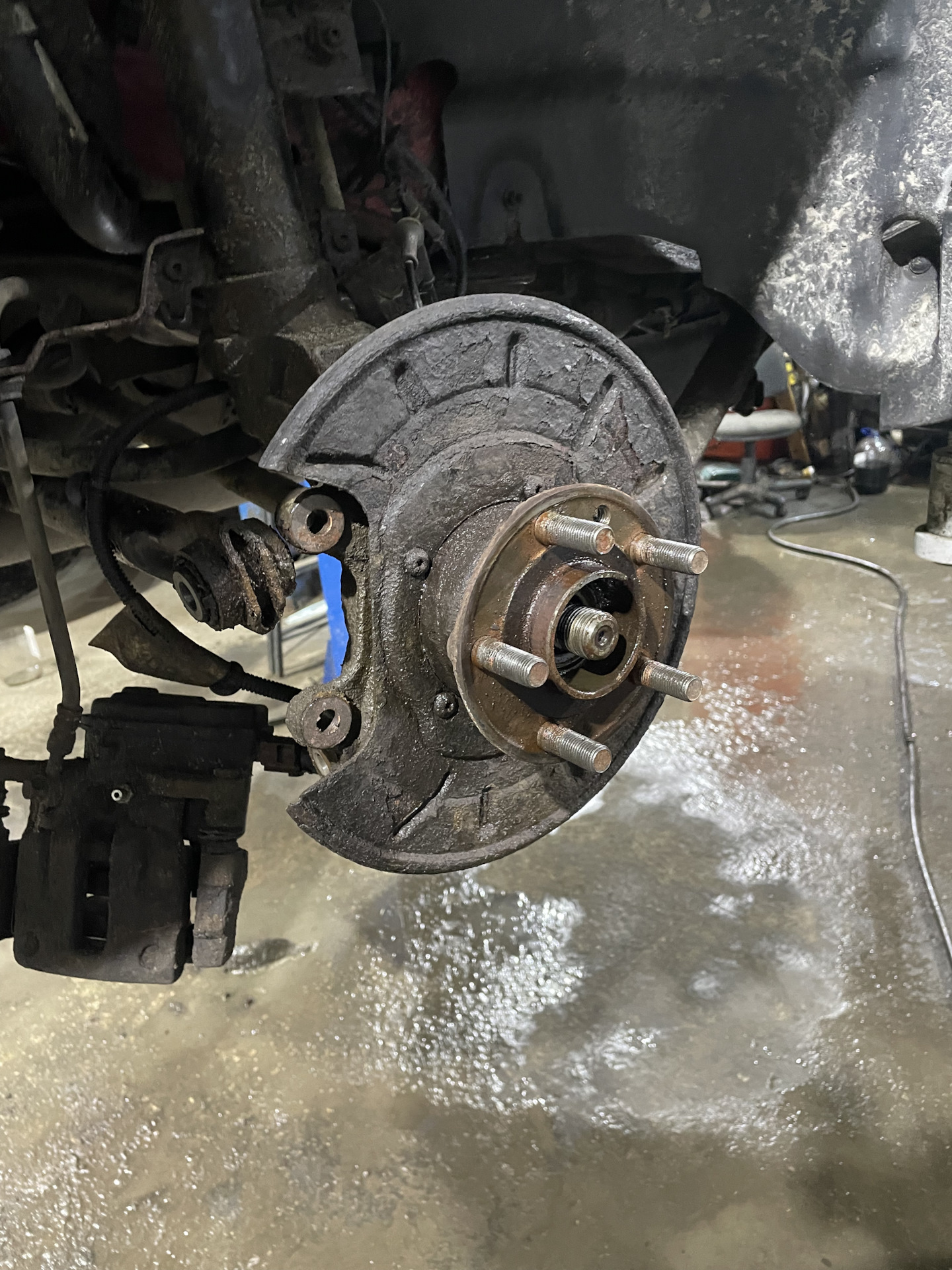

Задняя ступица не хотела слезать. И брызгали и долбили, ну никак. Решили выдернуть привод и выпрессовывать его насильно. Установка на пресс, надставили кучу головок, привод к низу болтается, создали давление и ни … чего, не выходит он. Давление серьезное, пирамида головок не выглядела надежной и я отошел и не решился фотографироваться 😅 Решили греть кулак открытым огнем. Грели грели, естественно привод выпал к низу, уе.ся об пресс пока летел и пыльник порвался. Я был очень расстроен. А главное😂 все зеваки-мастера, которые собрались и наблюдали за процессом, сразу разошлись в разные стороны, заниматься своими делами.
В общем сидели и ждали китайский пыльник Febest. А я ушел есть плов к каким-то армянам(не вкусный кстати), чтобы хоть как-то привести себя к сдержанности и душевному спокойствию.

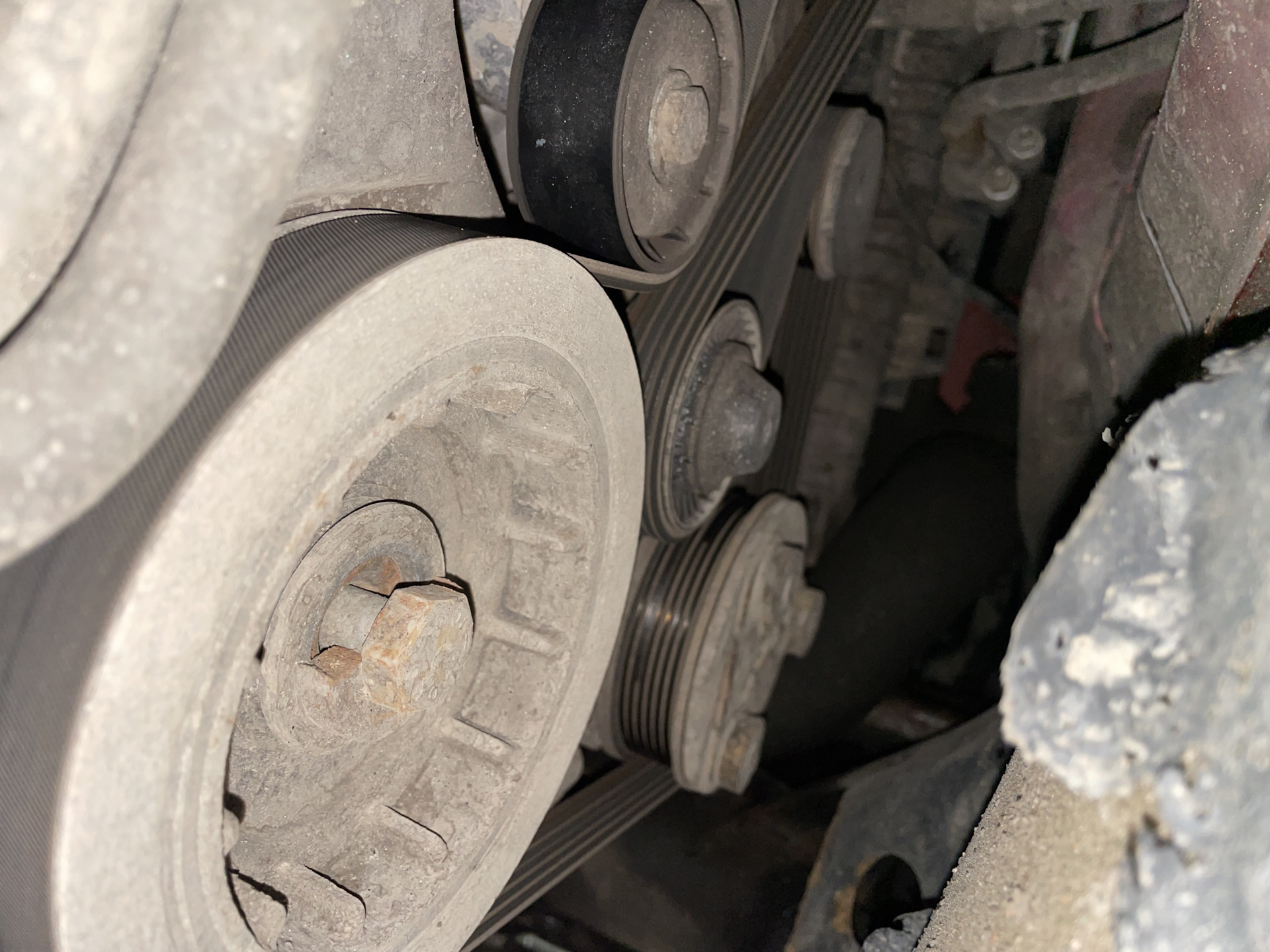

Это главный плюс моего посещения. Шайба по какой-то причине когда-то устала 🙄😱😱 и решила развалиться на две половины. Андрей снял такую же с валявшегося на полу мусорного двигателя и поставил мне. Чему я рад. Иначе пришлось бы ждать и машина бы стояла, не рискнул бы я на ней передвигаться, хотя лопнула эта шайба, как мне кажется, довольно давно.
Ну а дальше все довольно быстро сборка. Опять немного мыслей от интерна, как крепить АБС и свободен🤗

1. Выявили лопнувшую шайбу на шкив коленвала, а главное нашли в помойке😅

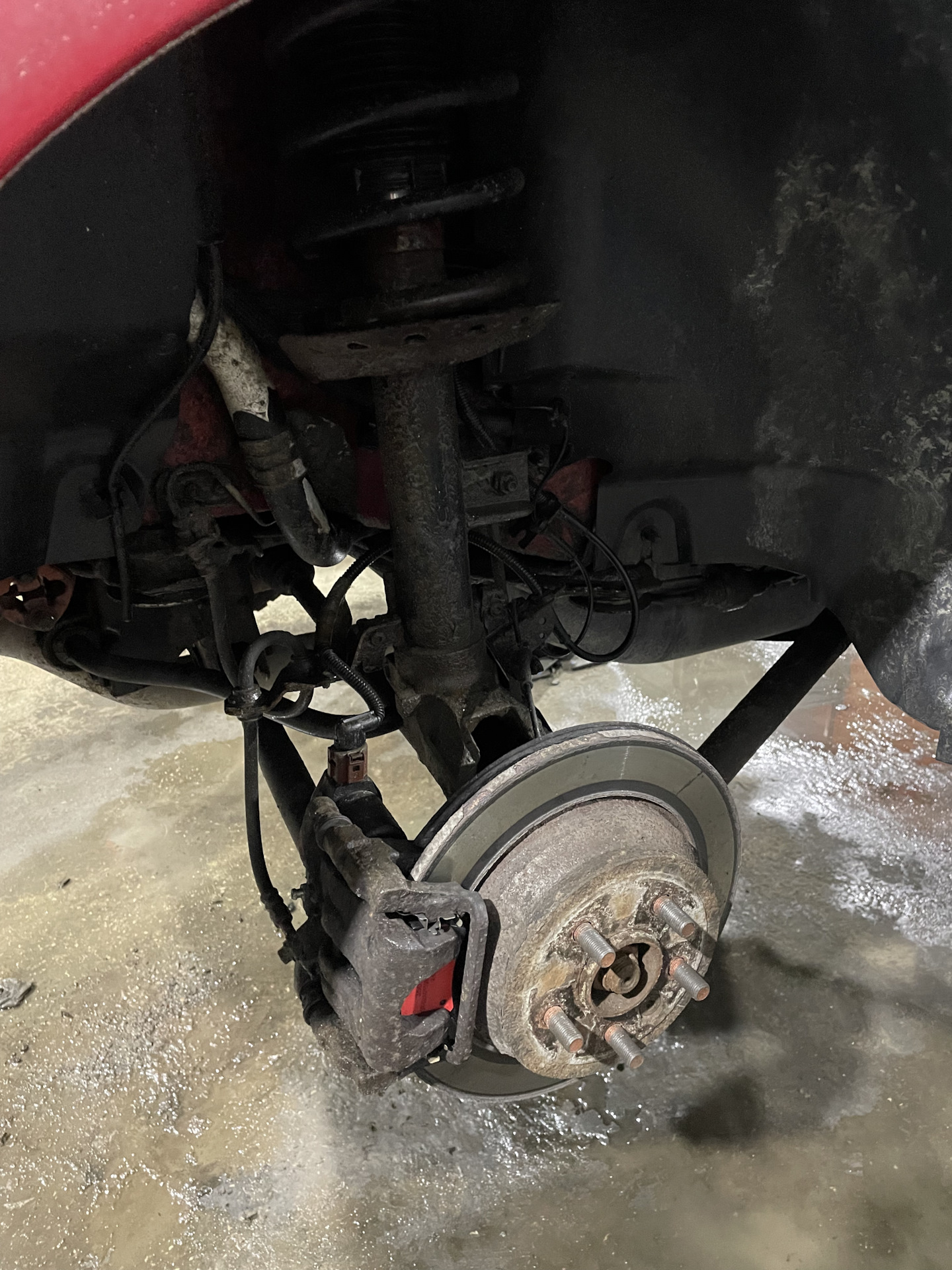

Ну судя по тому как висит суппорт на тормозном шланге, мастера там от Бога работают и такой сервис можно рекомендовать…
Ну не начинай😂 говорю же 2 штуки на всю Самару. Остальные просто вообще не знают ТТХ Фрила.

Тоже помучился с извлечением заднего привода). После неудачного подхода крупным молотком, в дело пошел здоровый съемник, тянул с перекурами и на очередном подходе все получилось.
Опасно для здоровья😅
Приводы зачастую очень плотно в ступицах сидят, берешь большую выколотку, кувалду и вперёд)
